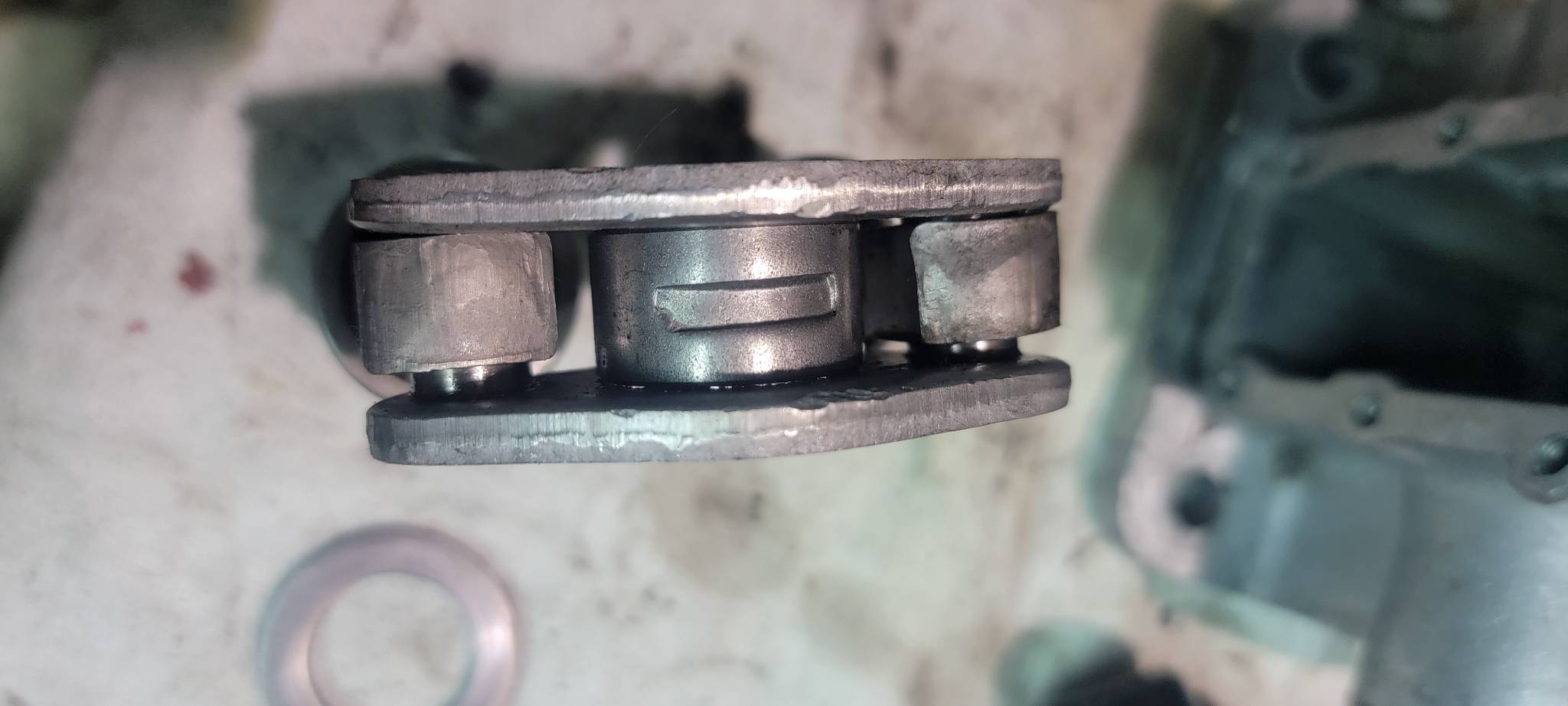

bon ben le second a été plus facile que le premier : une fois la goupille mécanindus chassée, le premier bras est sorti tout seul !

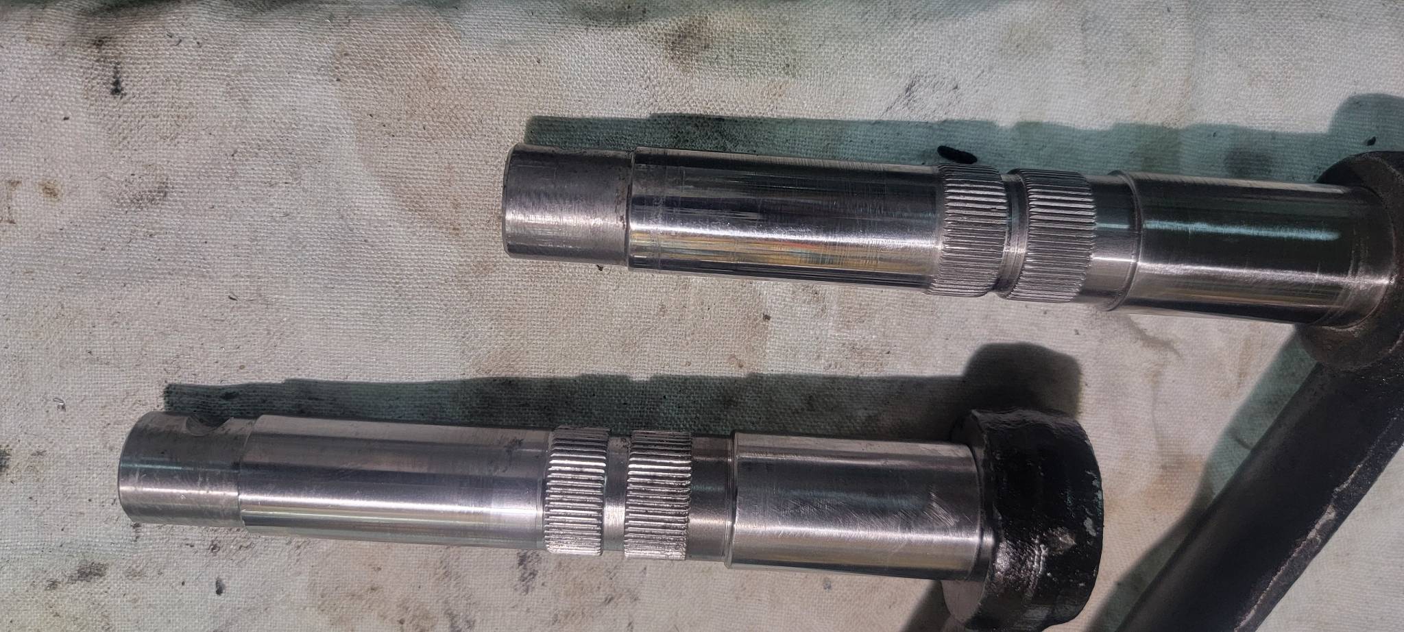

Après arasage des sertissages j'ai retiré les rondelles, et sur celui-ci une seule épaisse de chaque côté !
Après passage au bain US puis toile émeri 320/1000/3000 les axes sont nickel

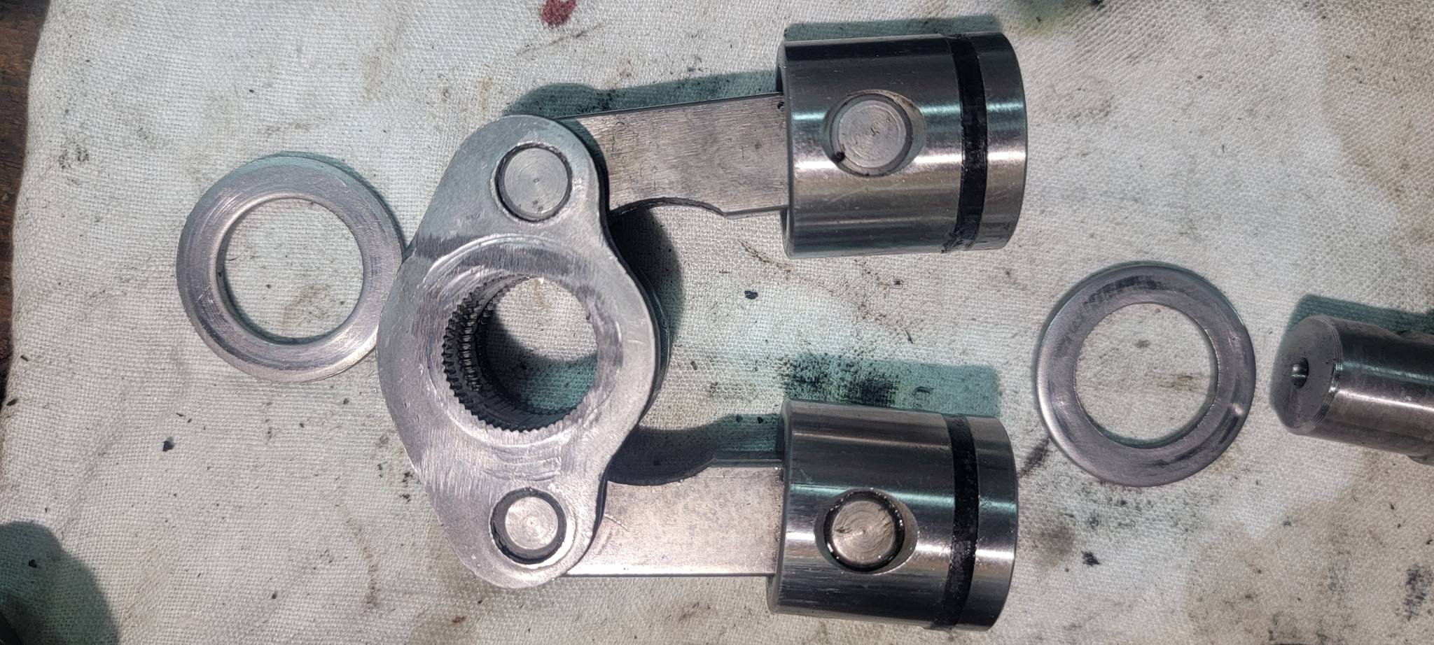

et comme j'étais chaud j'ai voulu voir le mécanisme et j'ai passé l'ensemble aux US
Il y a un repère pour ne pas se tromper de sens au remontage : la marque doit être vers l'avant
Au remontage, il suffit de placer le mécanisme des pistons bien vertical, les 2 pistons enfoncés de la même valeur et de placer le bras horizontalement.
Le débattement des bras vient en butée de même valeur haut et bas/horizontale
