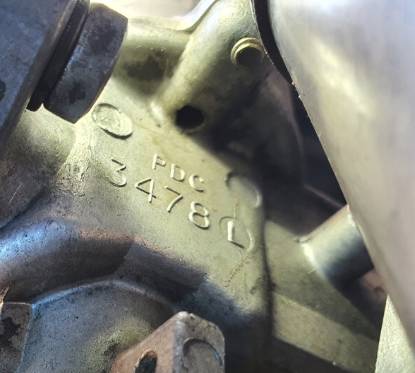

J'ai trouvé la référence PDC 3478 L sur les deux carburateurs

Pour les carbus, ce sont bien des H2 et ils correspondent à l'année.

ça dépend de l'emplacement :
Sur la bride : L7 c'est bien l'année et le mois, mais "L" c'est 1938 (corps en bronze) ou 1954 (corps en alliage de zinc).
Sur le côté du corps du carburateur H2:
- 4 chiffres (3478 : le moule)
- et la lettre (B ou L) dans un cercle : une variante du moule.
PDC : Precision Die Casting, la société de moulage sous pression (Avon PDC).
Pour les H4. 6020 (2), les numéros poinçonnés après indiquent le sens de l'usinage et donc la position (Avant =6031, Arrière 6033).

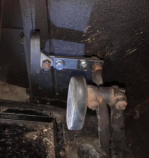

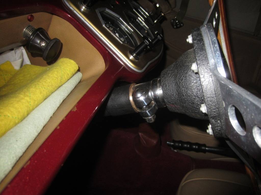

Je cherche a avoir une bonne position de conduite (je suis de taille moyenne 1.73). Grace a la vis de réglage j'ai poussé le volant le plus possible vers le tableau de bord. J'ai joué sur les réglages de la banquette, inclinaison, avance ou recul.
Le problème c'est les pédales surtout celle d'embrayage que j'ai du mal a actionner complétement. Un ami m'a fabriqué deux prolongateurs en partant des pièces d'origines. En statique cela a l'air pas mal, le mois prochain je ferai un essai routier.

C'est le contraire pour ma part, j'ai même supprimé le cache en serpentin derrière le volant pour gagner du dégagement pour les bras.

Le raccord de la pédale de frein semble d'origine (32,5 mm d'entre-axes), costaud et bien calé.. rien ne va pas bouger...
Un extension "courte" et une "longue" de respectivement 44,5 mm et 59,5 mm d'entre-axes ont existé sur le même modèle (le cylindre central était plus long).
Celui de l'embrayage me semble plus léger, fait maison, et susceptible de se gondoler...
Mais c'est sur l'embrayage. pas sur le frein...
Une jambe plus courte que l'autre ?
:party:

J'ai fais rallonger la pédale de frein de 30 mm elle n'a théoriquement pas besoin d'aller jusqu'au plancher. Celle d'embrayage de 60 mm car elle doit aller jusqu'au plancher.
Je ferai des essais, je peux toujours le cas échéant diminuer ou rallonger l'entretoise

Pour vos rallonges de pédales, c'est du sérieux.

Si je comprends bien l'opération Orque tu as enlevé le serpentin pour mettre le volant le plus prés du tableau de bord

" Si je comprends bien l'opération Orque tu as enlevé le serpentin pour mettre le volant le plus prés du tableau de bord " Oui exactement.
Voilà une photo pour t'aider.

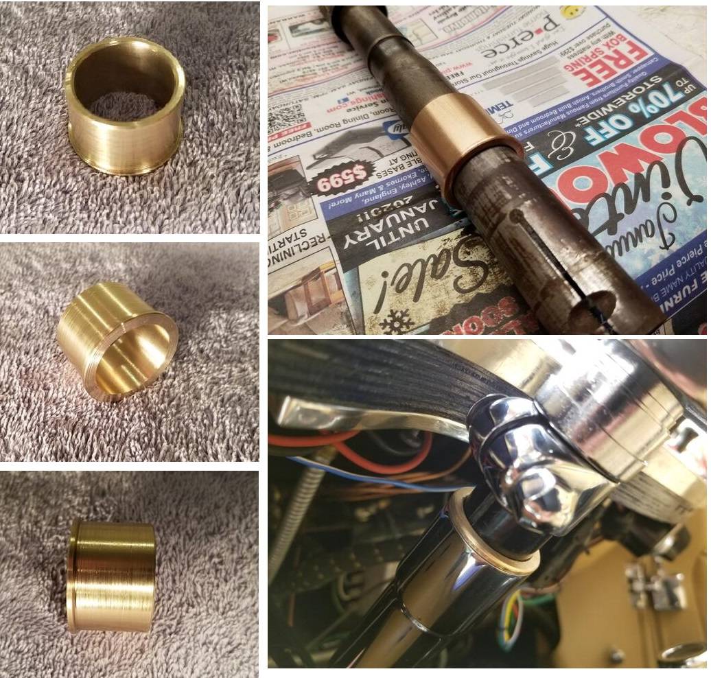

Sur ma TD si je repousse le volant à fond j'ai du mal à passer les mains entre celui-ci et les compteurs.

Il te faut l'ajuster. Tu pourrais rajouter une entretoise en laiton (ou un tube inox) comme je l'ai fait ce sera plus facile.
Le volant doit venir en butée sur la colonne de direction.
Sinon, l'idéal, c'est comme ça :
Bague en remplacement du joint.jpg (181.28 Kio) Vu 9657 fois
La bague rentre à la place du joint feutre et supprime le jeu latéral.

Avec le bon réglage je passe les mains sans problème et je n'ai pas de jeu. Il faudra que je dépose le volant pour réparer quelques fissures.
