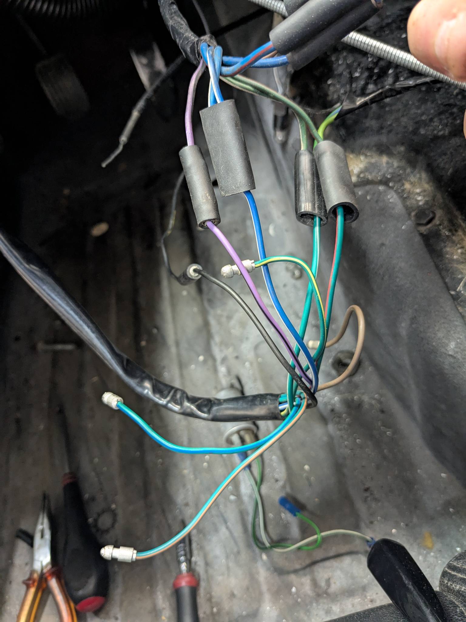

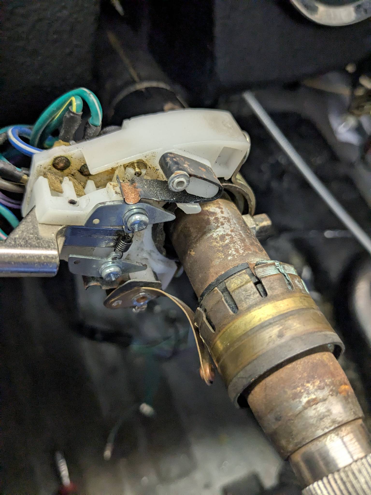

Je galère un peu dans les branchements. J'ai un faisceau moderne.
Ma languette en cuivre se place mal également. Sur mon comodo mk1 j'ai bien les 2 fils mauves. Pas sur le MK2. Faut il brancher le cylindre ?

Merci pour ces précisions. J'ai monté la colonne dans ce sens à cause du mepla du cardan de colonne de direction. Cela veut dire qu'il à été monté à l'envers. Je remettrai en conformité dans 10 jours environ.

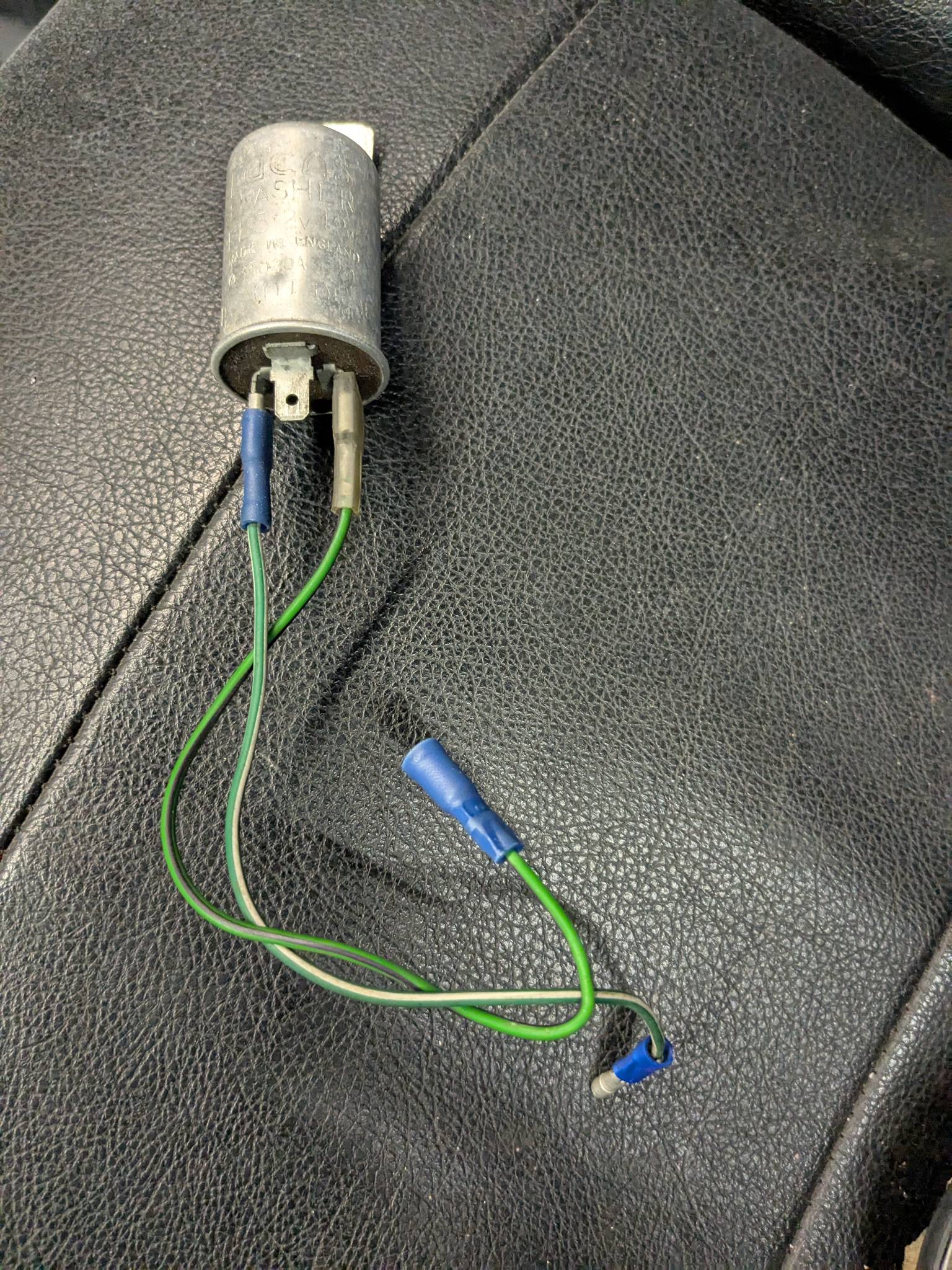

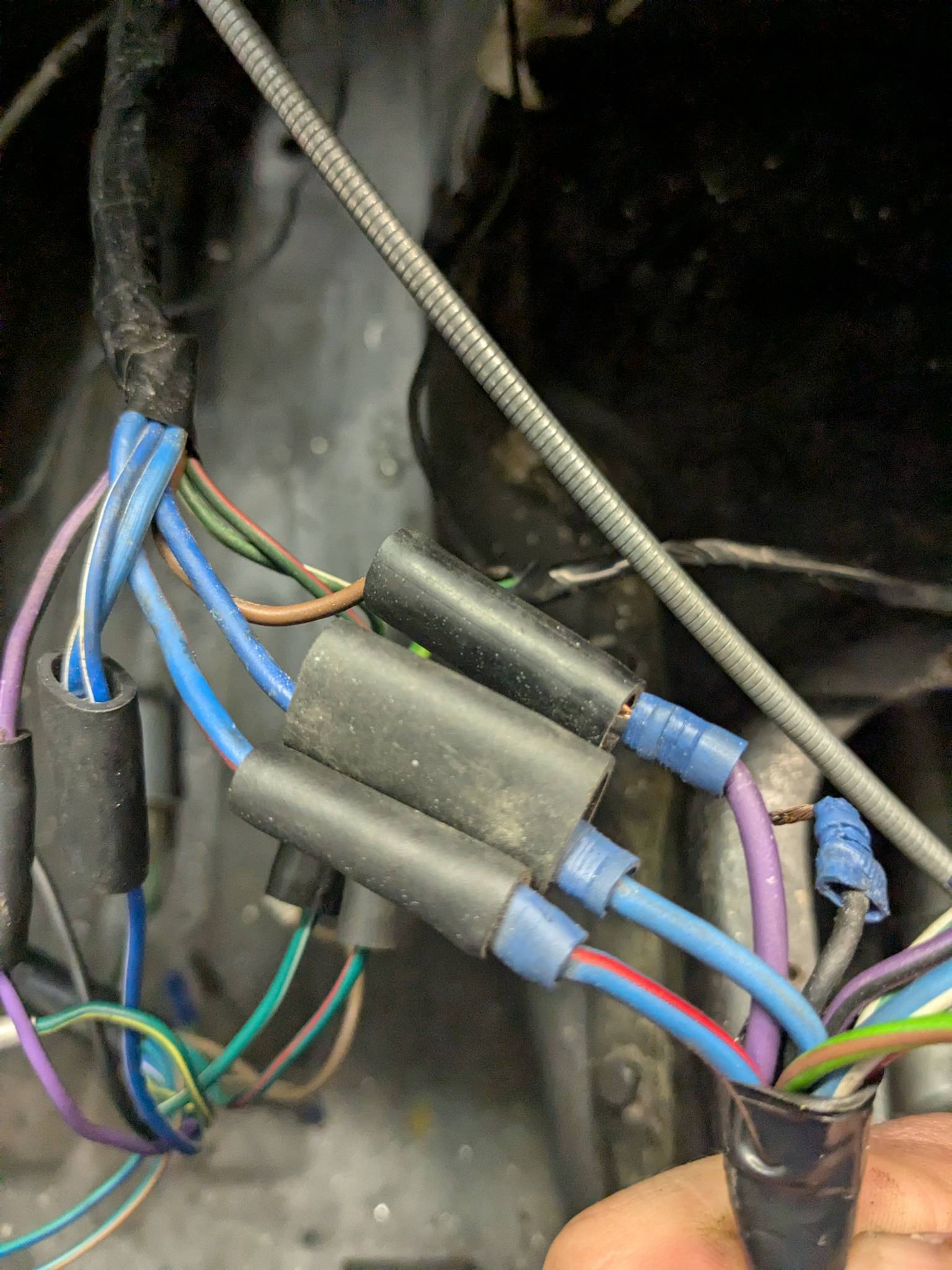

J'ai remis la colonne et la languette en place.
Il me reste les fils suivants à brancher
Sur le faisceau 72: bleu; bleu rouge, marron.
Sur le comodo mk1 : vert orange ; vert bleu ; vert jaune ; marron.
La centrale clignotante: vert noir ; vert blanc et la 3eme cosse la masse (+ ou -)... C'est vraiment pas facile ce patchwork....

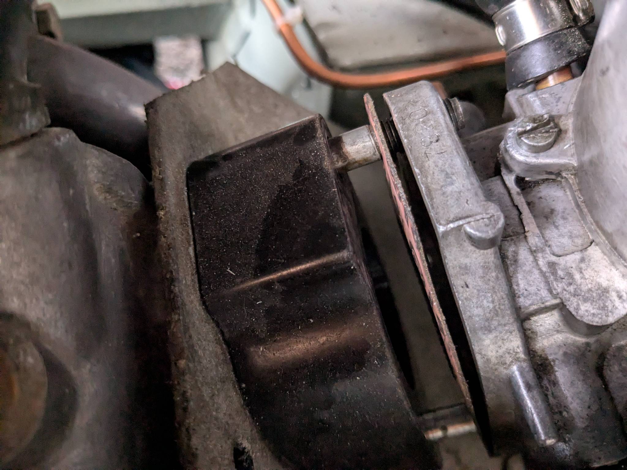

Bonjour, j'ai un autre problème. Quel est l'ordre des pièces en partant du moteur jusqu'au filtre à air. Moteur,entretoise, pare chaleur les joints etc. J'ai une aspiration et le moteur siffle très très fort. C'est insupportable. Quand j'appuie sur le carburateur cela s'arrête.
Cordialement.
Cordialement.

Re: Restauration complète mgb Sebring
si il s’agit d’un moteur de mgb avec des pièces d’origine il devrait y avoir trois joints, un joint contre la tubulure d’admission, la plaque anti chaleur, un second joint, la cale en bakélite, un troisième joint et le carburateur.
plus le joint entre la culasse et la tubulure d’admission

Bonjour, merci beaucoup pour la réponse. Je vais regarder tout cela ce soir. C'est sûr il m'en manque.
- Messages : 922
Il manque au moins celui entre la plaque et l'entretoise sur la photo
