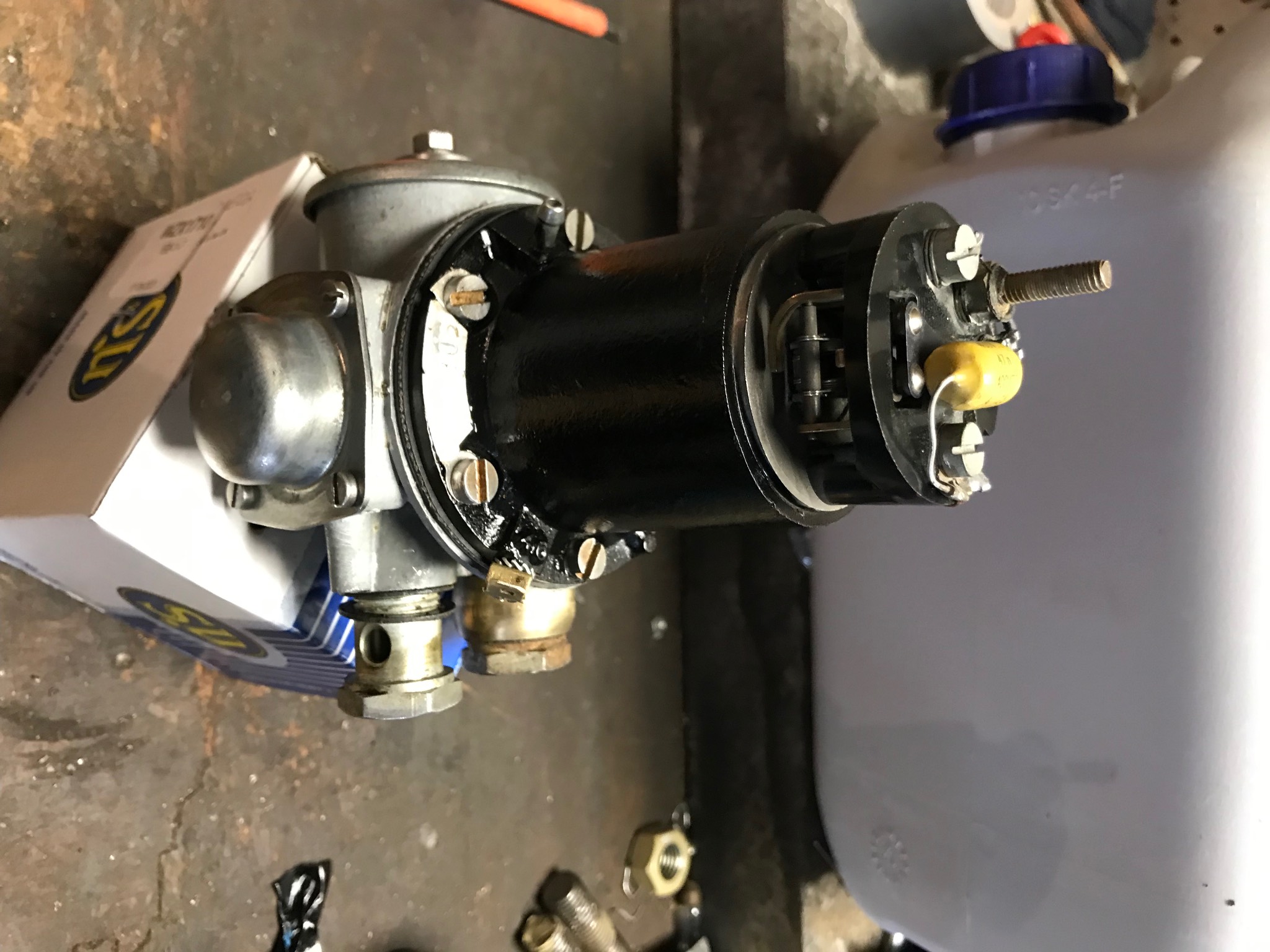

changer la pompe à essence
en général la pompe à essence électrique SU est inusable, en général ce sont les grains du rupteur qui s’oxydent et ne font plus contact, il suffit de les nettoyer. parfois, mais très rarement, la membrane est fatiguée, mais ça ce change …

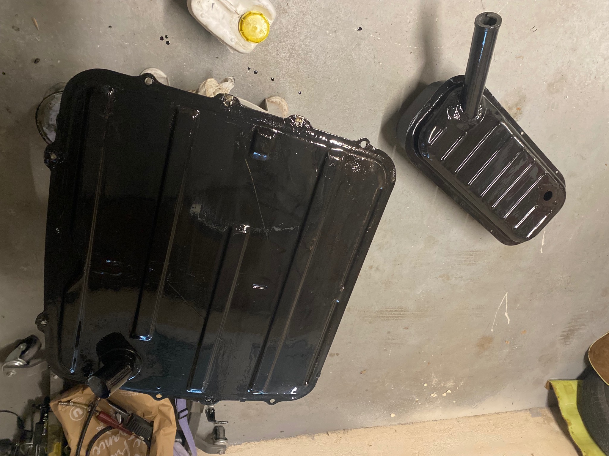

on a finit le traitement de nos 2 réservoirs, j'ai même mis une couche de peinture sur le dessus,

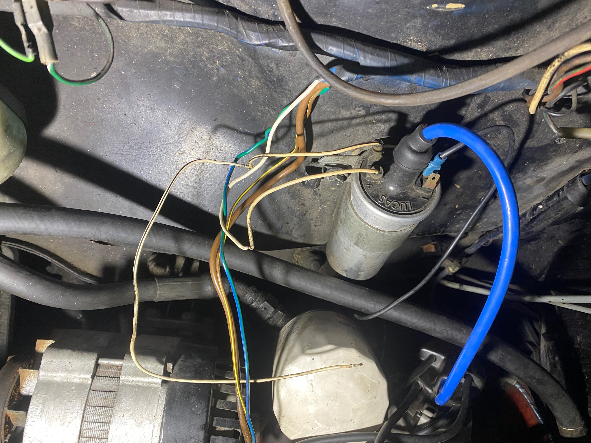

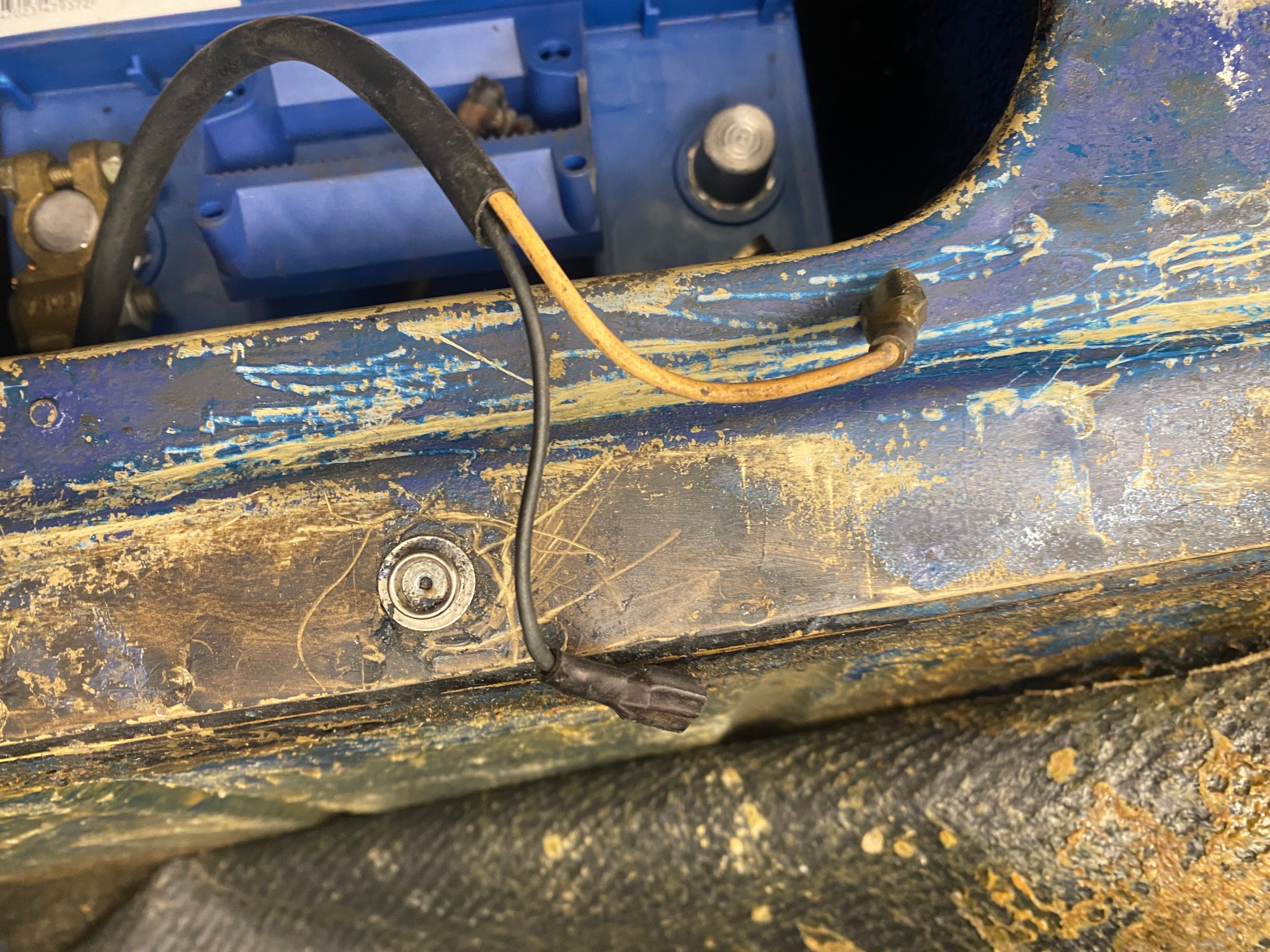

souhaitant supprimer le coupe circuit, j'ai dénudé le faisceau d'allumage et je me retrouve avec un fil branché sur la bobine et non branché ailleurs l'un des 2 blancs sur la photo. vous avez quoi de branché sur la bobine?
vous avez quoi
sur la bobine il y a un fil blanc/noir qui va du moins (-) de la bobine au distributeur et un fil blanc plus (+), ce fil vient du contacteur à clé et passe à travers le compte tours.
le fil noir n’est pas d’origine.

je pense que le coupe circuit est monté sur le - et donc ce fil noir est à suivre pour pouvoir supprimer le coupe circuit.

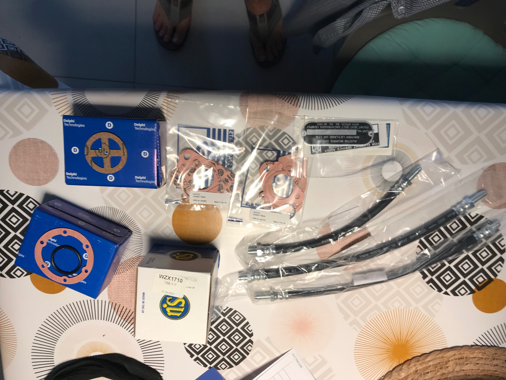

pour commander des pièces je bute sur les noms des carbu et référence pompe à essence, est ce que ce kit pompe est adapté pour ma MG de 69? cela parait bon, mais est il suffisant sachant qu'elle tourne? https://www.datch.fr/fr/mini-mg-triumph ... 424_342417
pour les carbu si j'ai bien compris j'ai des SU, pour 69 j'ai 3 options:
juste les joints:
https://www.datch.fr/fr/mini-mg-triumph ... 5_34241512
ou 2 kits complets qui coutent beaucoup plus cher et dont je ne suis pas sur d'avoir les bonnes pièces:
ou
J'ai besoin de vos conseils, juste les joints? ou le complet? mes aiguilles (c'est tout ce que j'ai démonté) ont l'air propres...

ce fil noir
pour que l’allumage fonctionne il faut que le moins (-) de la bobine soit relié à l’allumeur, aux rupteurs, d’origine un fil blanc/noir. le fil noir qui est installé si il ne va pas à l’allumeur il ne sert à rien.
pour la pompe à essence, SU, les pièces du « kit » ne servent à rien :-), dans un premier temps nettoyez les grains du rupteur et regardez si la pompe fonctionne. la seule chose qui s’use vraiment c’est la membrane.
pour les carburateurs si vous tenez à les démonter il faut les joints entre les carburateurs et la tubulure d’admission, les joints de cuve si ils ne sont pas mort cela ne sert à rien de les changer de toute manière ça suinte. en général ce qui fuit ce sont les tout petit joints torique qui se trouve au bas des cuve, ils assurent l’étanchéité sur les tubes des jets. si les pointeaux ferment correctement, dans un premier temps il n’est pas nécessaire de les changer.
pour le fil noir oui je pense que c'est lui qui va au coupe circuit, je vais le remonter pour tout rebrancher comme d'origine, cela me supprimera peut être un problème.

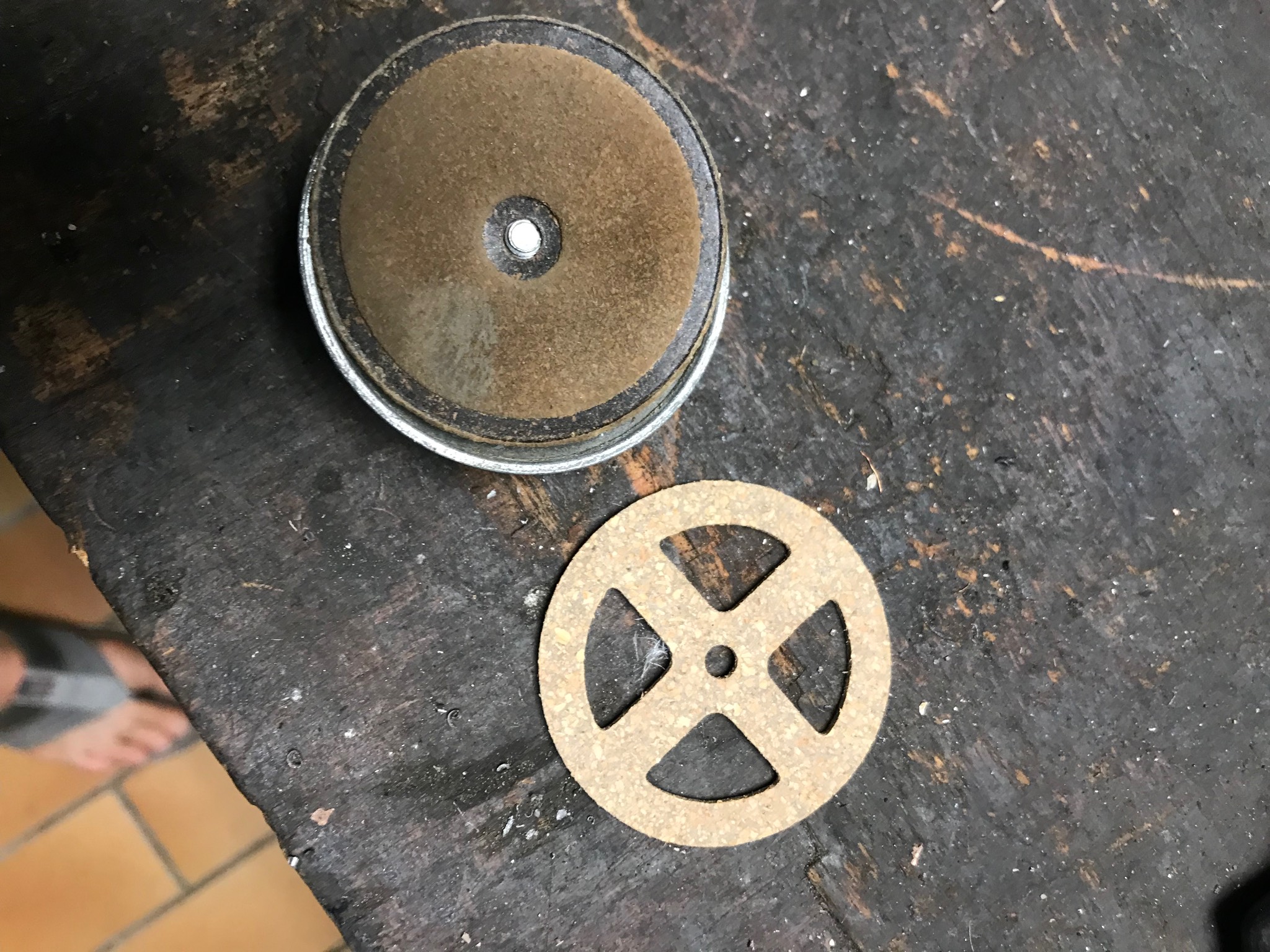

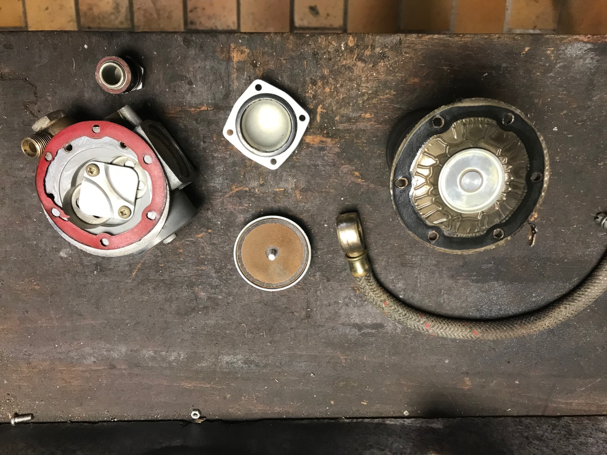

les grains de rupteur sont nettoyés, la membrane a l'air ok, on commande le joint du bas déchiré , la rondelle joint et un joint torique on va remonter le tout un coup de peinture et parfait.
je ne tiens pas à démonter les carbu, mais comme les aiguilles étaient grippées et que l'essence ne passe pas dans les cylindres mais dégueule par le filtre a charbon, j'en déduis que les pointeaux et flotteurs sont peut être eux aussi grippés. un bon démontage et passage aux ultrasons ne devrait pas faire de mal. donc juste les joints toriques de fond de cuve dans un 1er temps et ceux qui risquent de s'abimer au démontage.

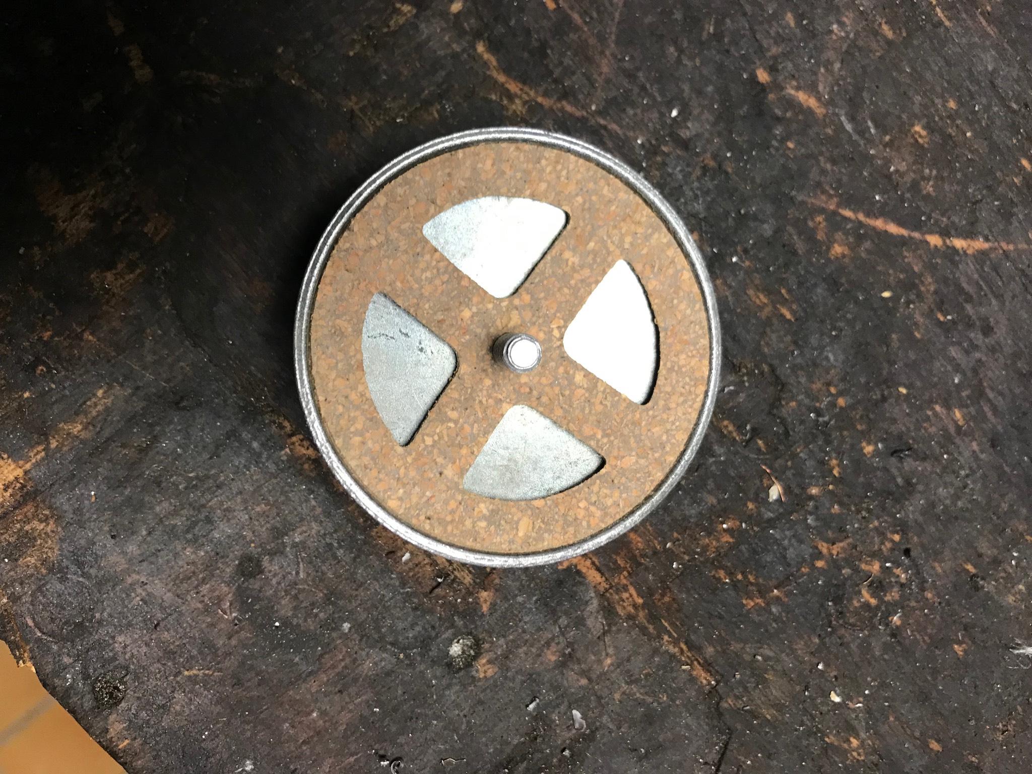

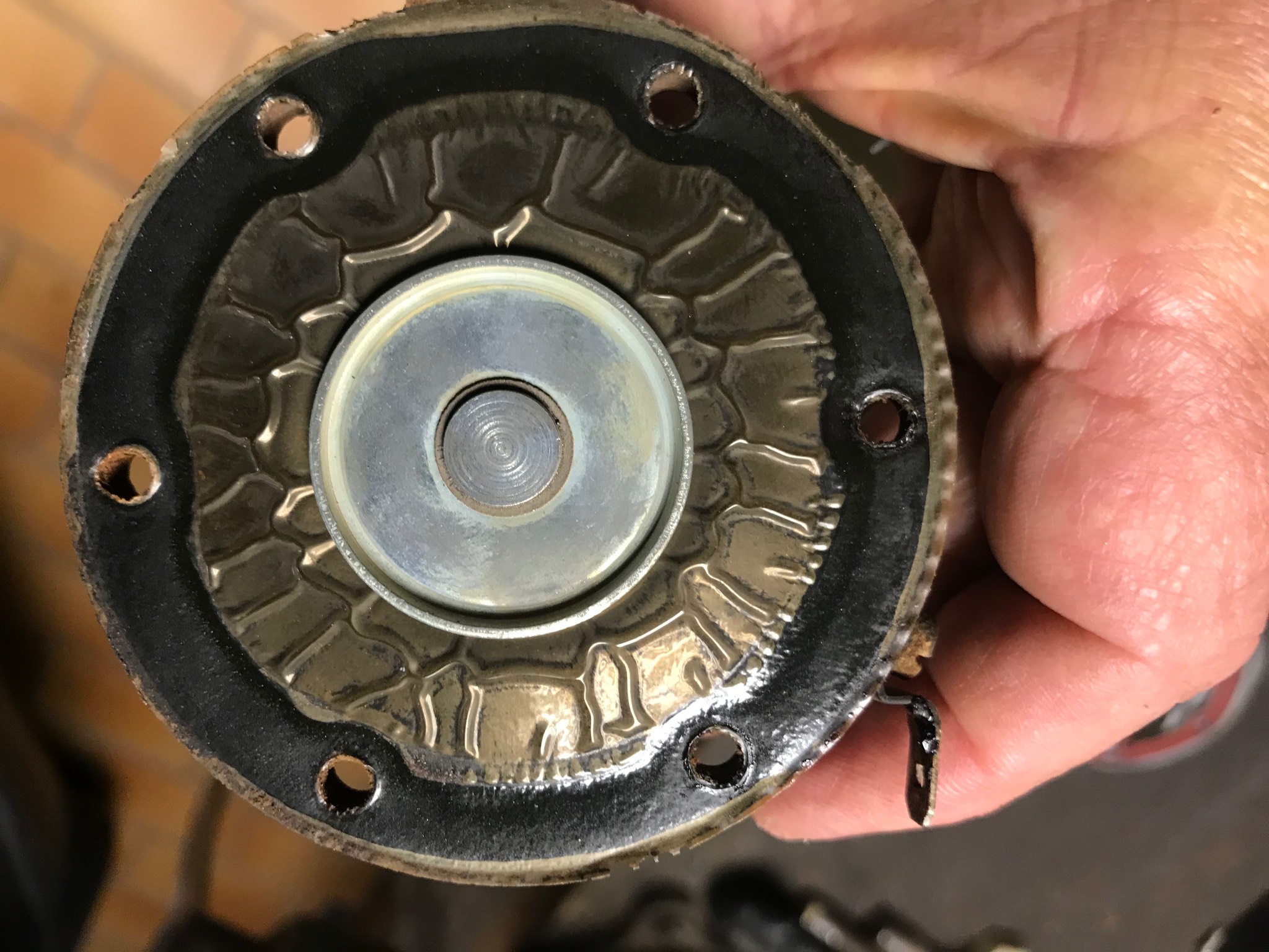

C'est un point de vue intéressant ...
saxogrn
Messages : 253
Message par saxogrn »
Tu penses qu’elle est cuite?
Une membrane en bon état ressemble à ça :
saxogrn
Messages : 253
Ok pour moi celle de refabrication n’était pas constituée des mêmes éléments. La partie dorée sur la mienne n’existe pas sur la neuve. Mais si il faut changer pas de soucis. Merci

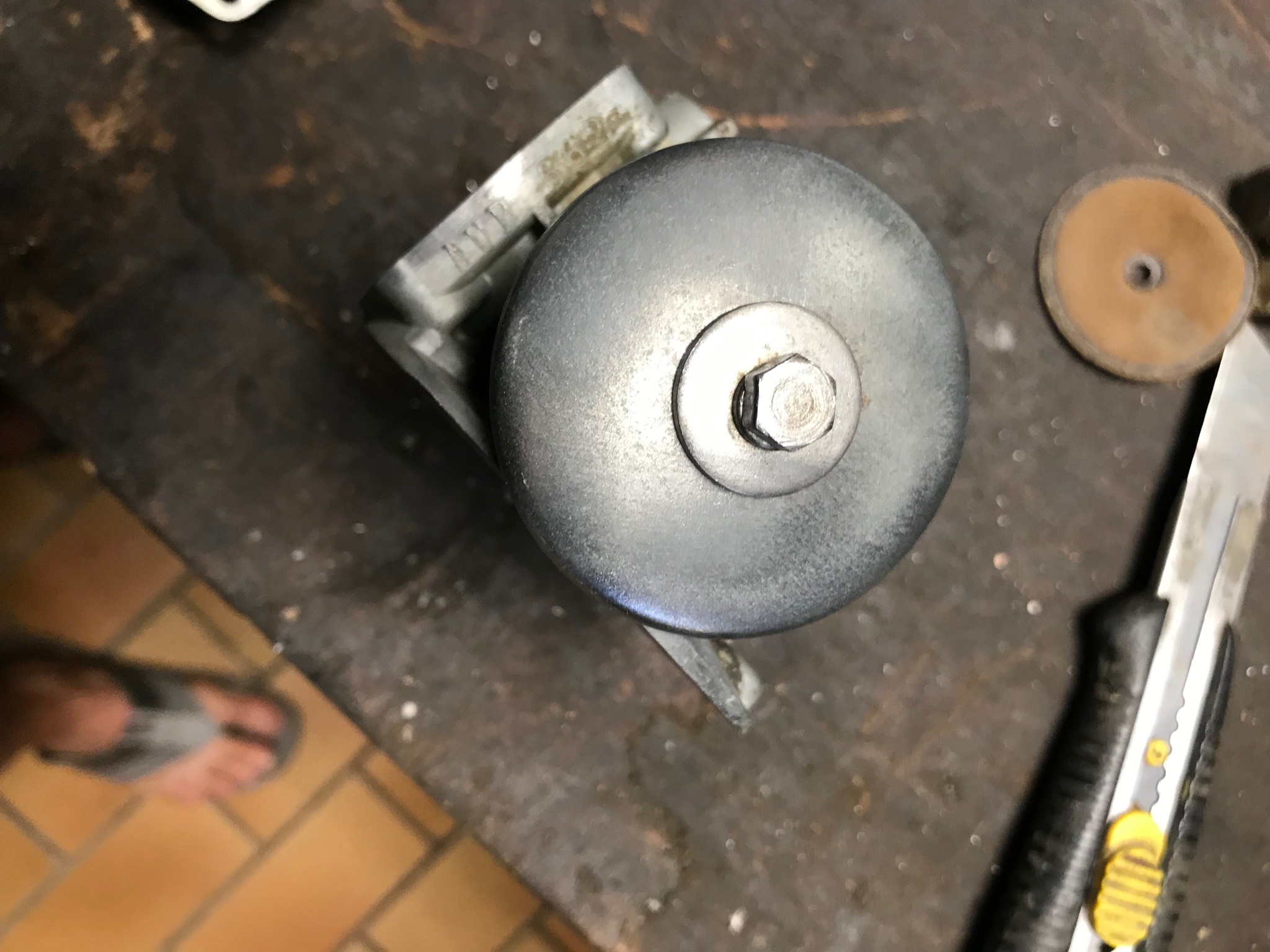

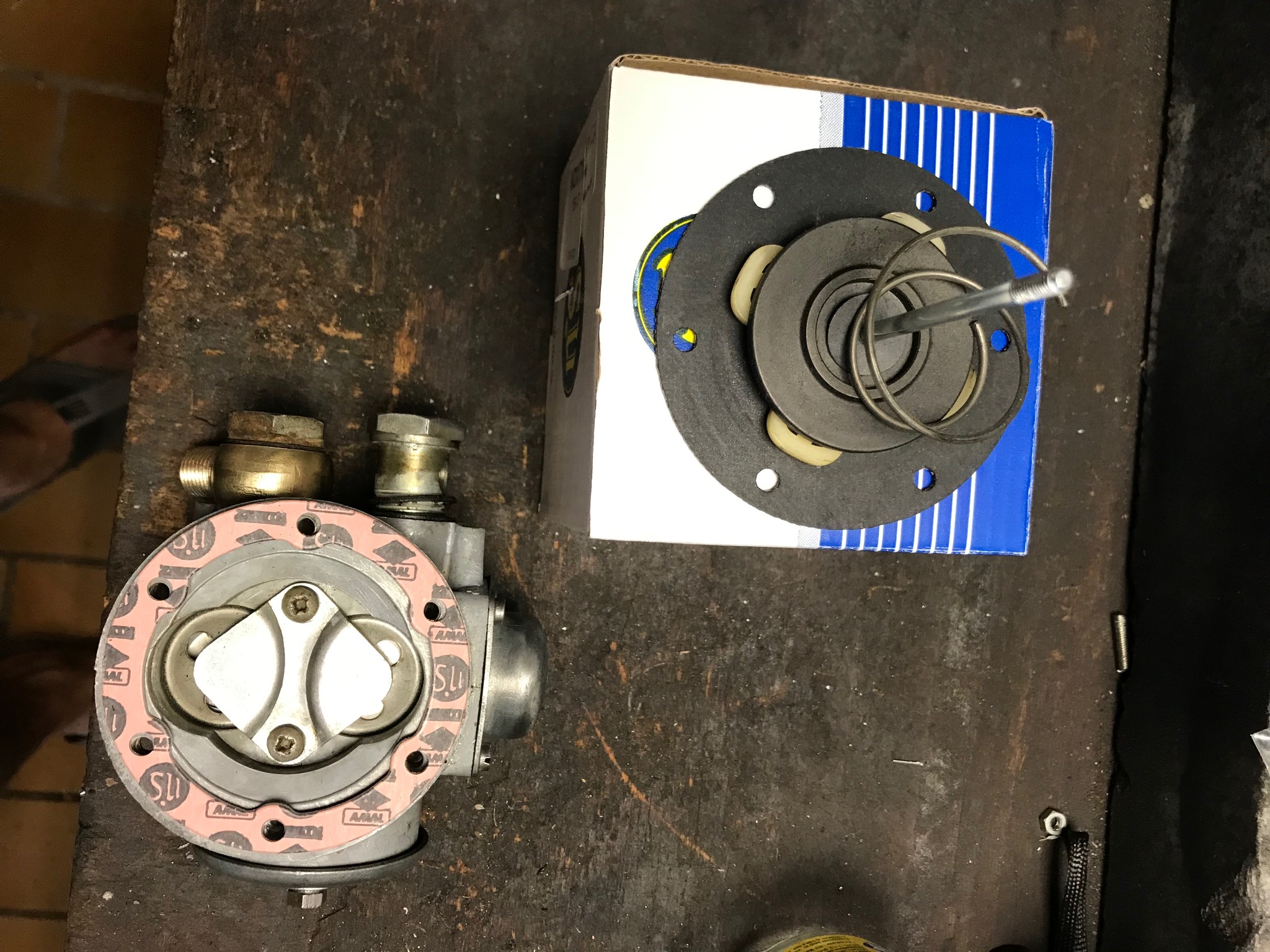

Réception des pièces hier et mon père s’est mis au boulot
N’étant pas dispo il s’est chargé de la remise en état de la pompe à essence
La membrane neuve n’a vraiment rien à voir avec celle qu’il y avait et mon père l’a changé à contre cœur
Et voilà la bête prête au remontage

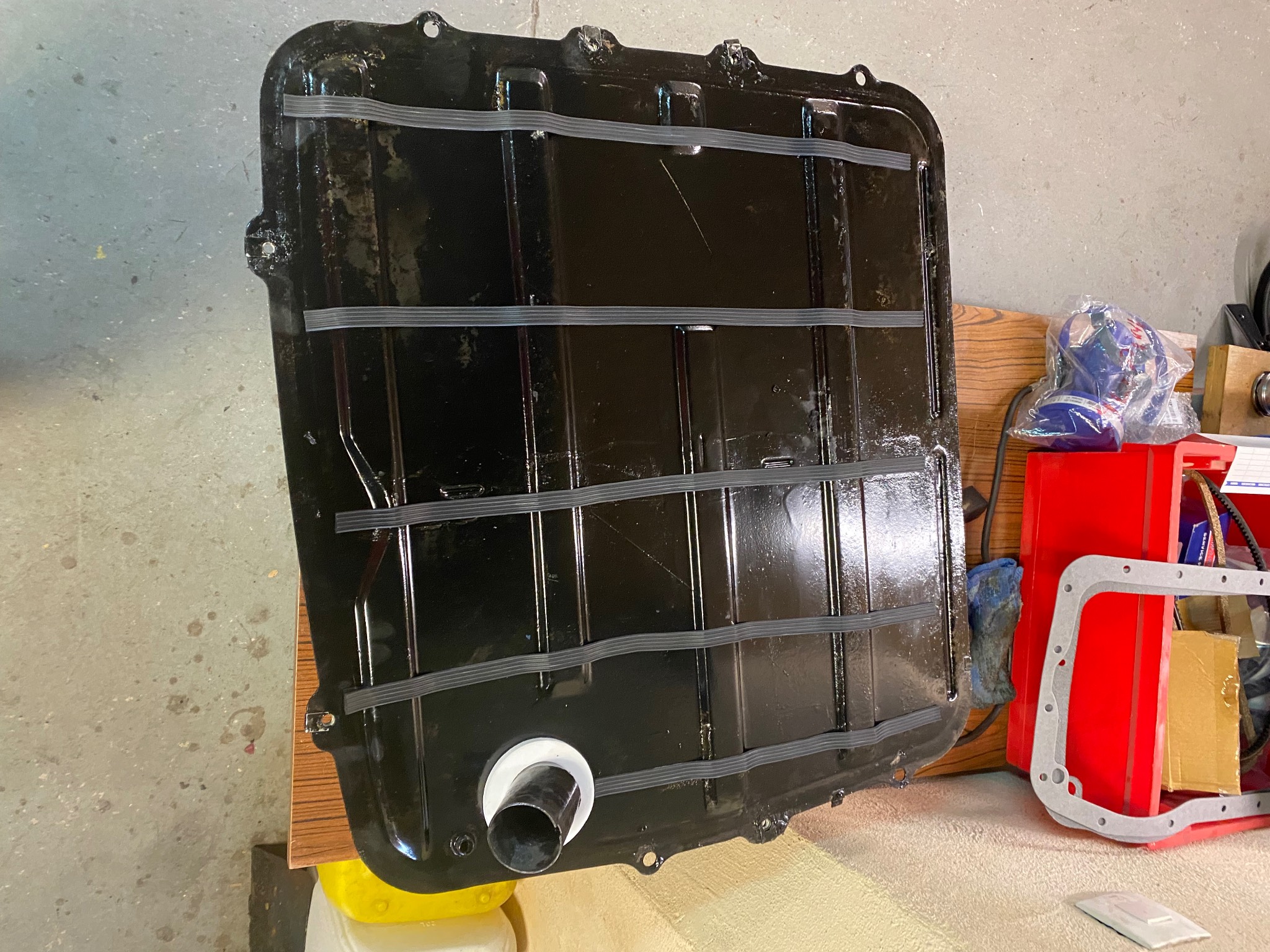

Le réservoir est prêt au remontage il ne manque plus qu’à trouver le temps de continuer

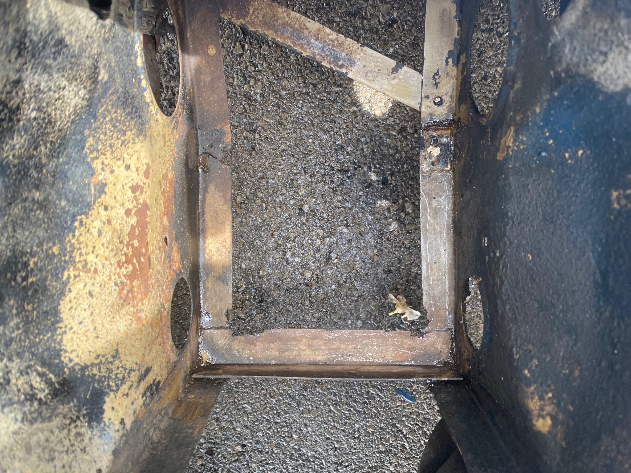

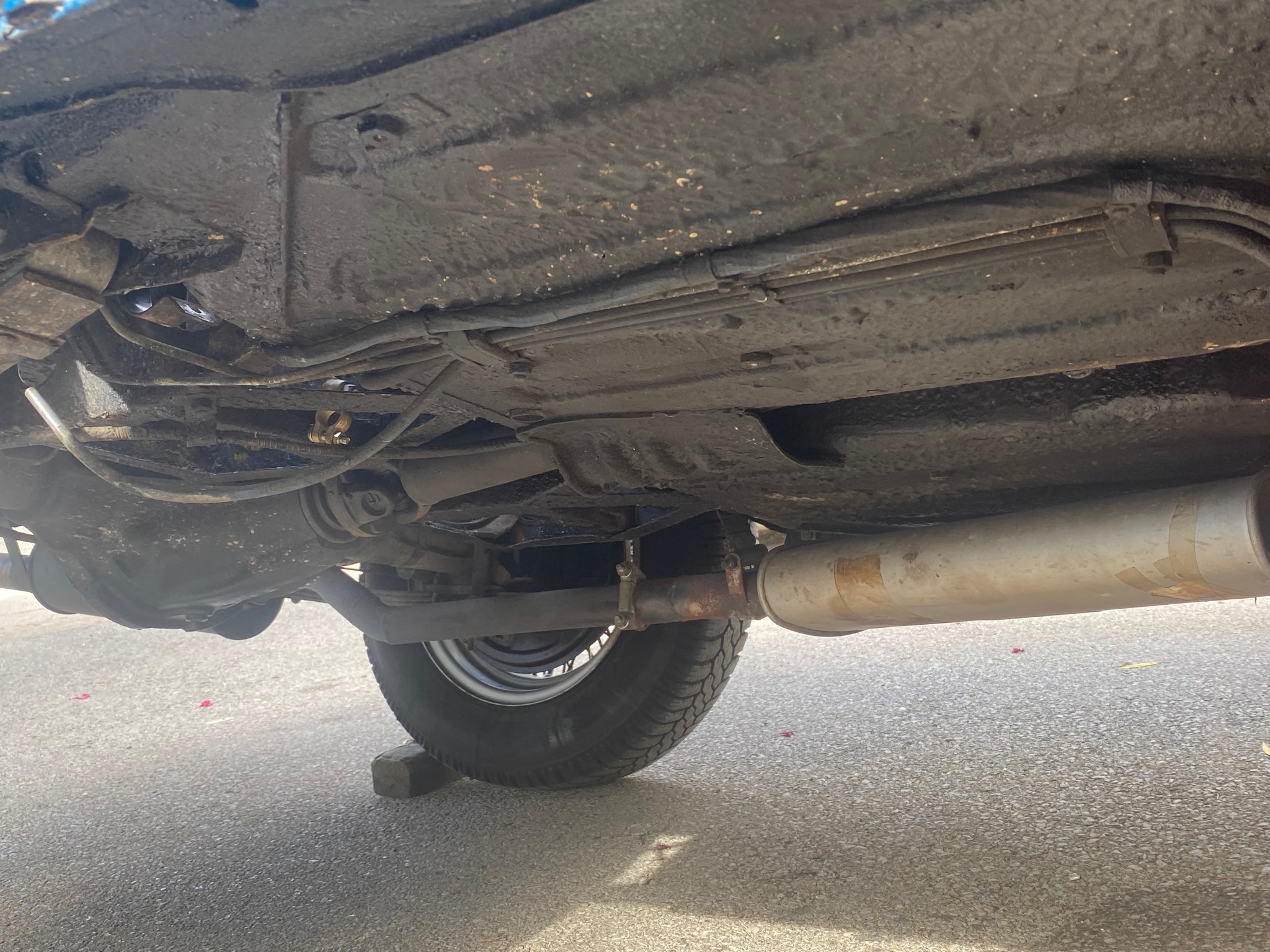

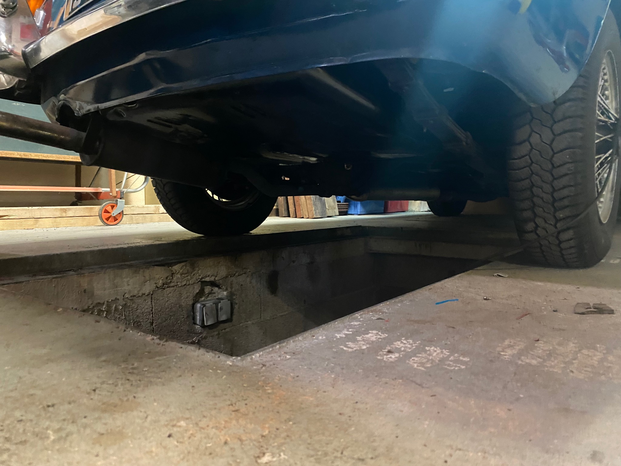

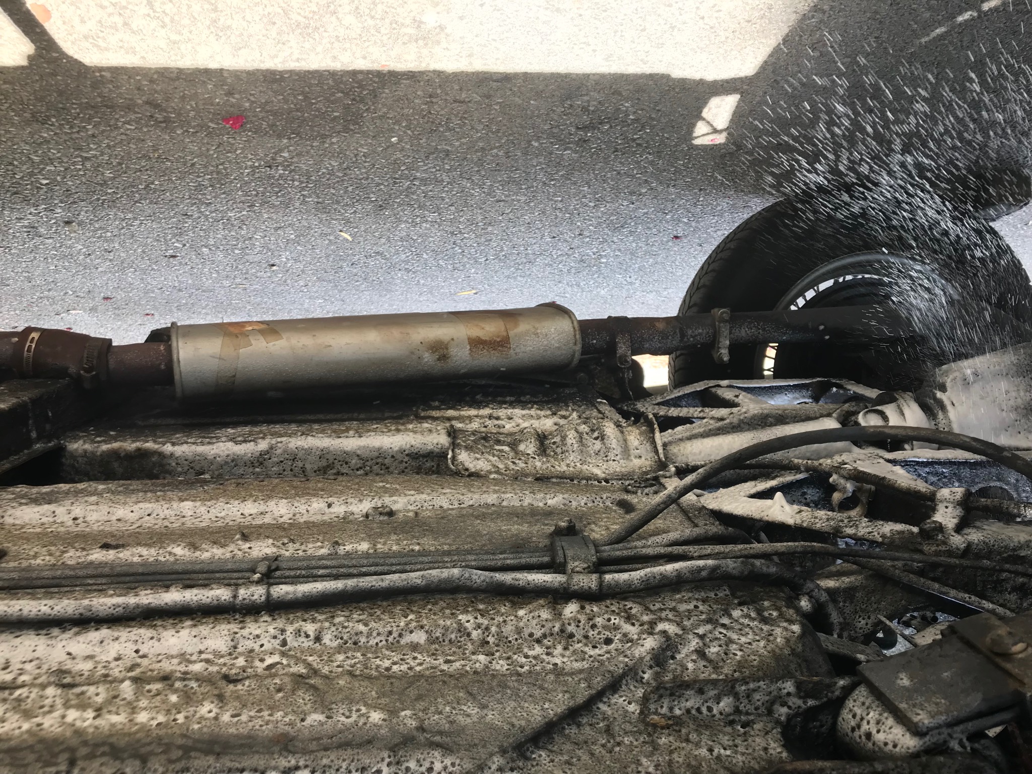

Comme prévu, décrassage du dessous de la caisse au decapfour, conseillé par un collègue et rinçage au karscher, ça marche bien mais vu que j’ai pas pu accéder partout il restait quelques endroits gras
On pulvérise le decapfour
Messages : 3115
Tenir au plafond juste par la force d'un bras! tu es super balaise!!!
Humour!

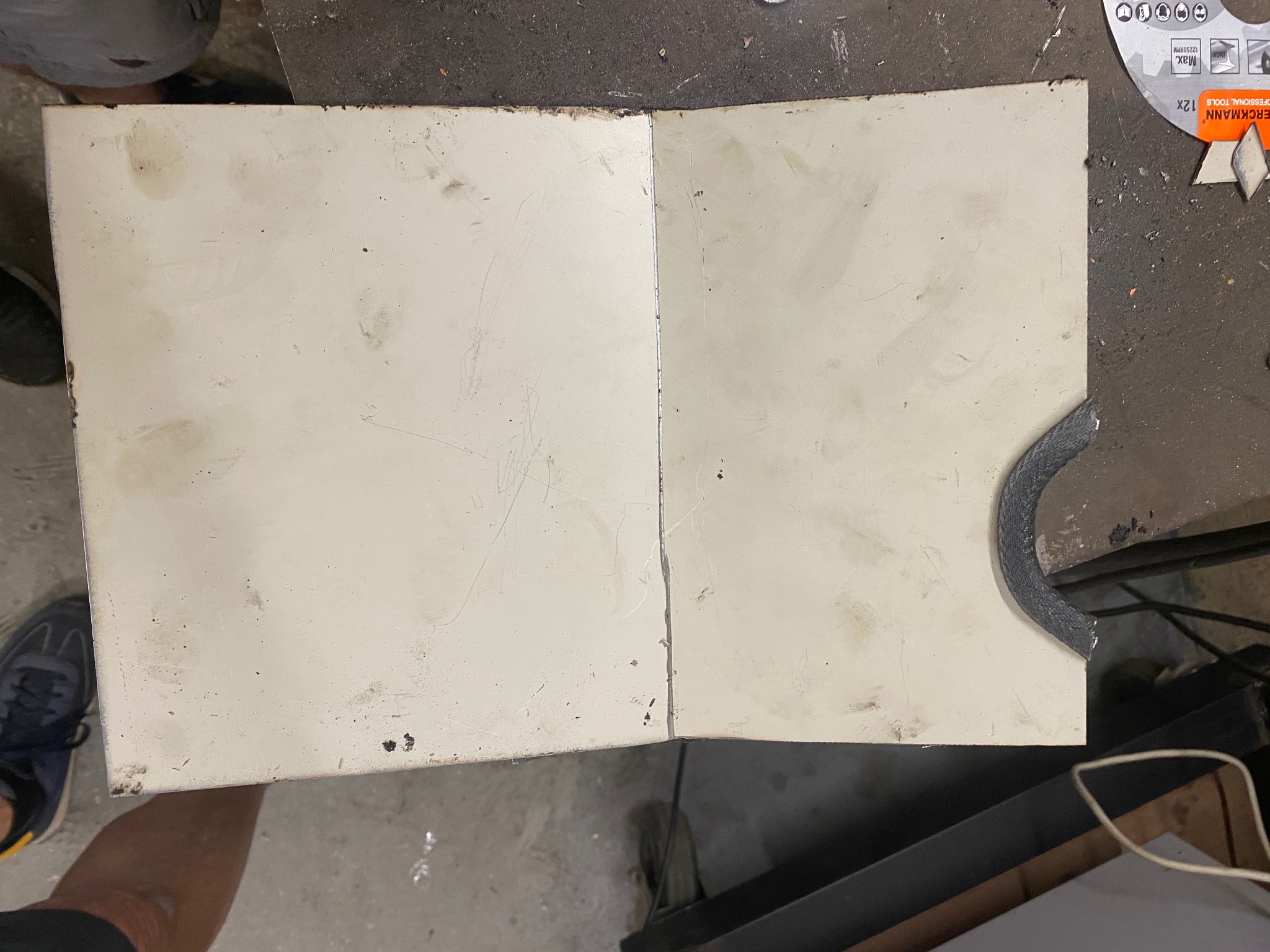

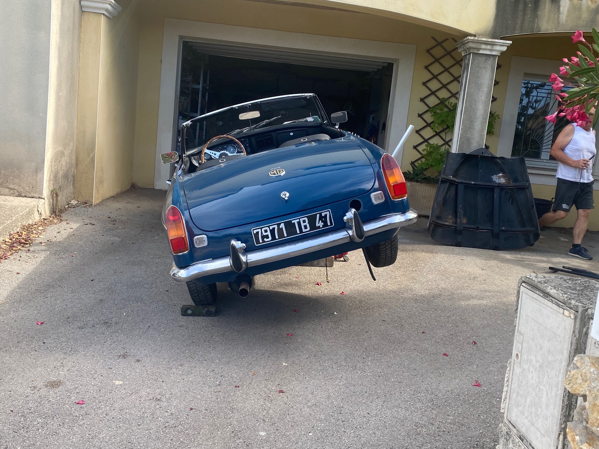

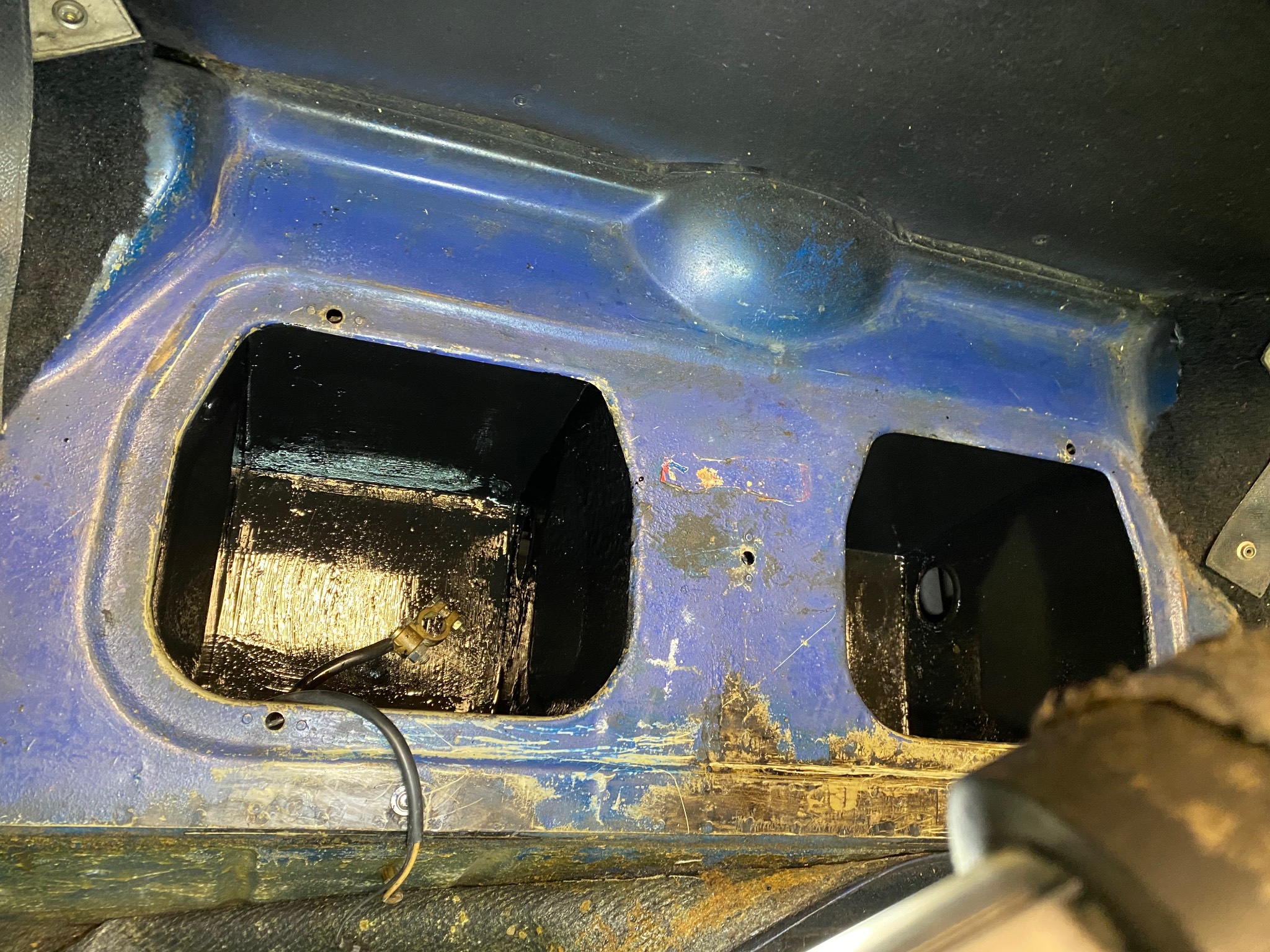

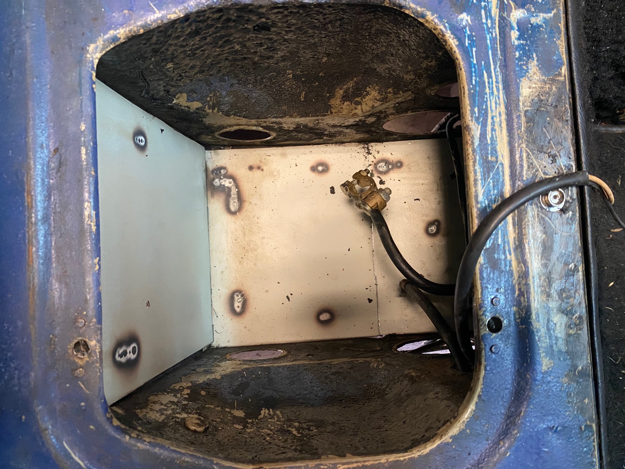

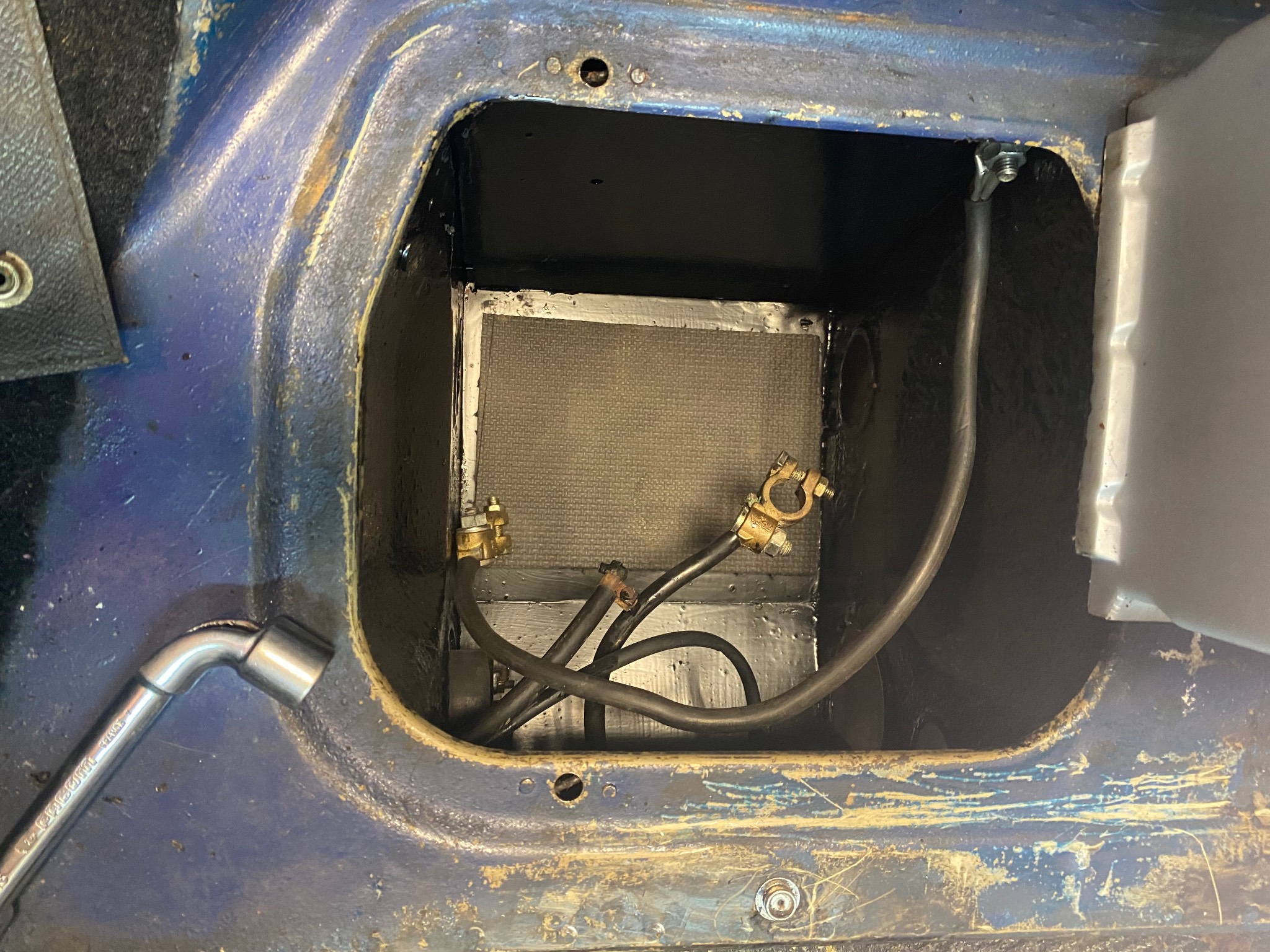

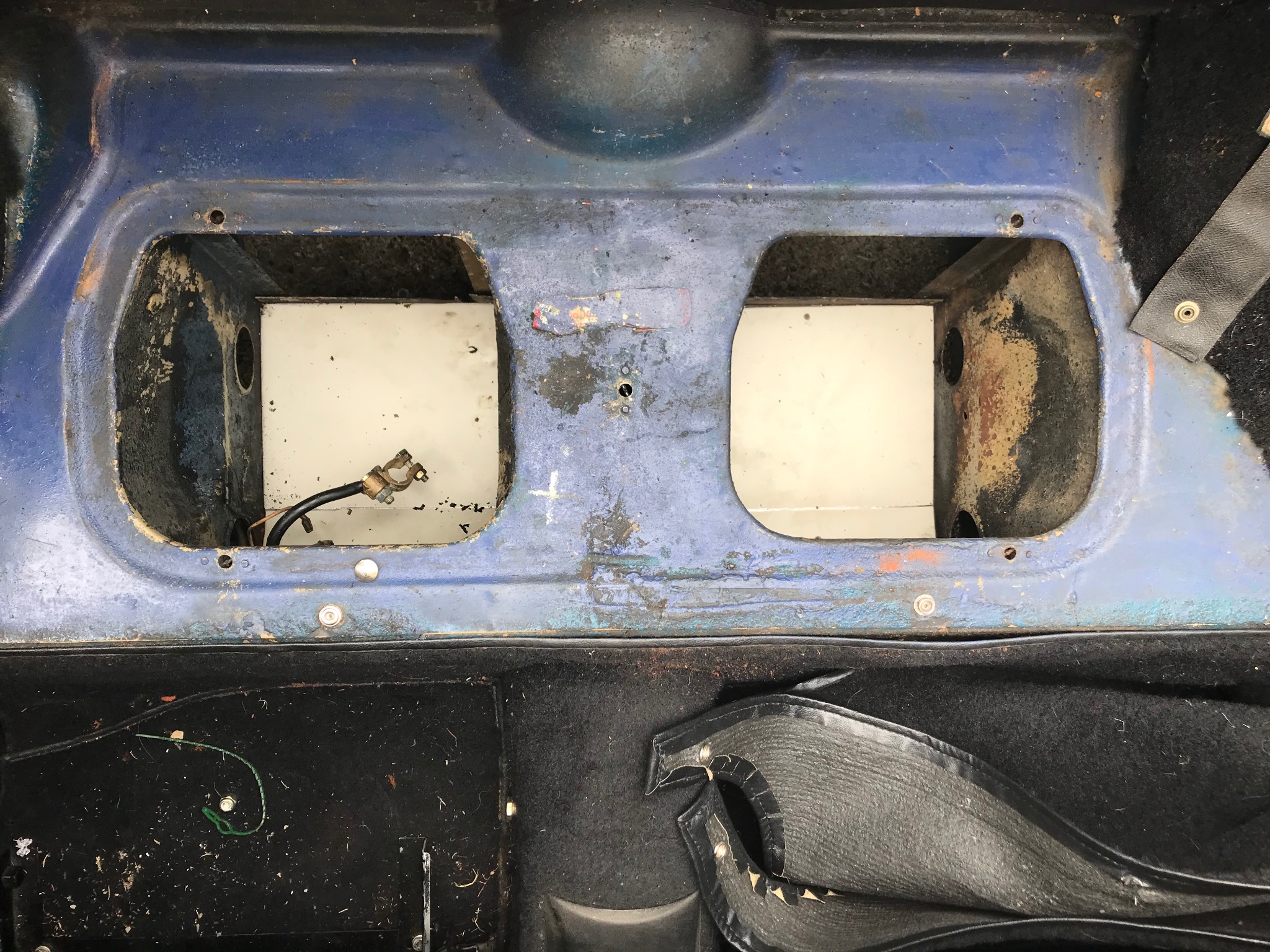

En plus de soulever la voiture d’une main, j’ai aussi commencé à fermer les bacs à batterie.
Nous avons retiré la cornière du milieu et cintréune plaque tout en pensant à protéger le passage du plus
Les 2 fonds en place
Quelques points de soudure plus tard… la batterie bosch rentre sans la couper.
demain peinture bonne nuit

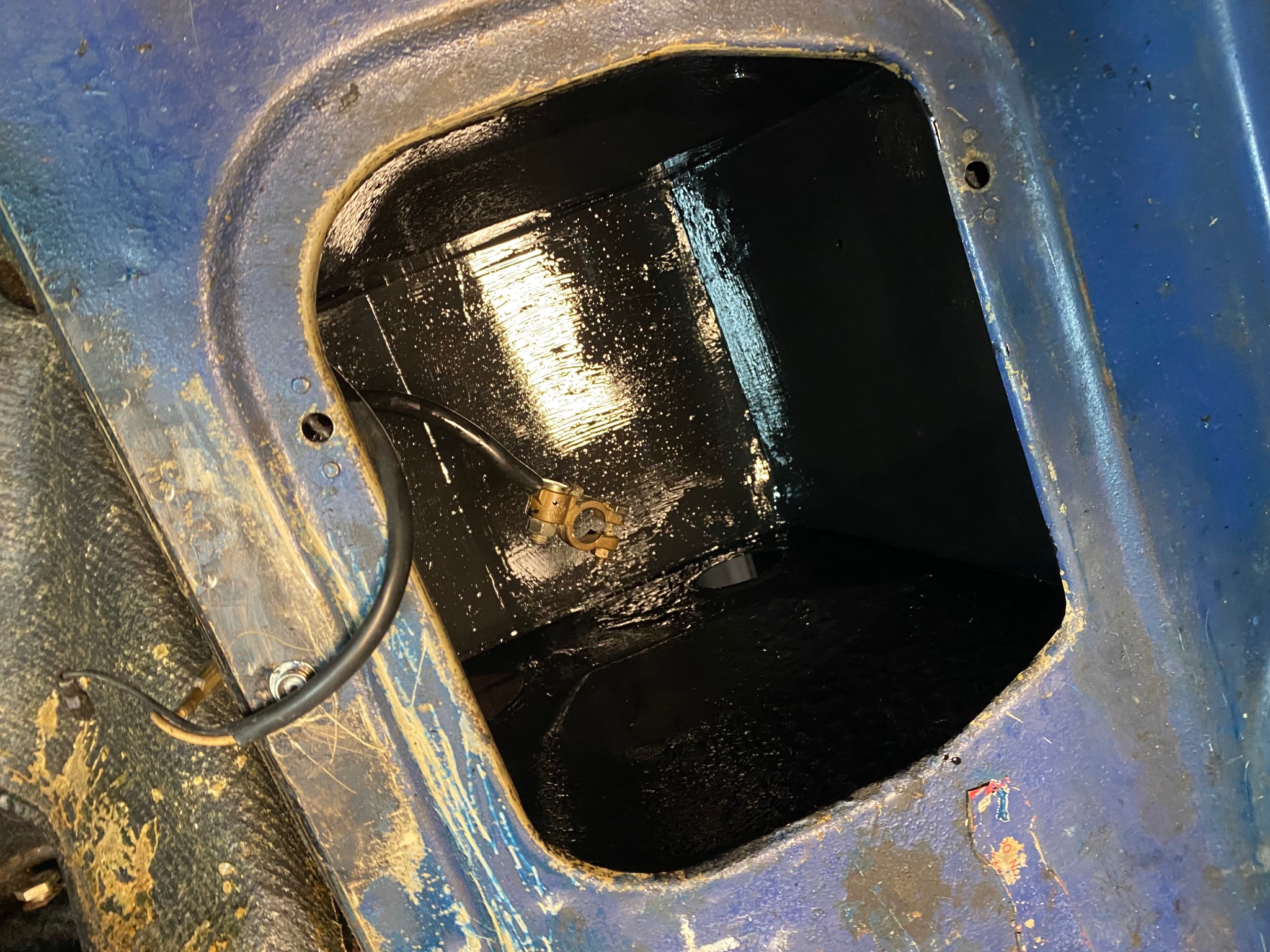

C’est peint, madame a décidé de m’occuper cet après-midi mais je vais essayer de remonter le réservoir et la pompe à essence, si j’arrive à m’échapper…

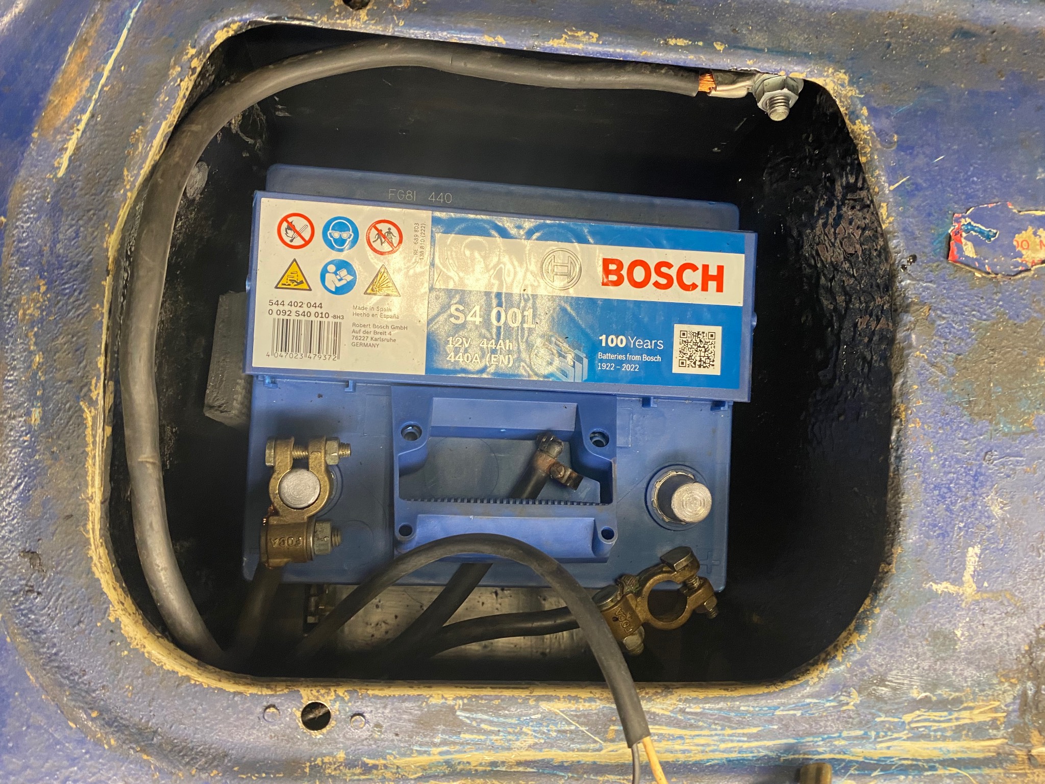

Aujourd’hui remontage du réservoir, un peu chiant seul, la jauge, les joints neufs,
On y voit pas grand chose
Puis mise en place de mousse dans le fond du bac à batterie et de la masse remise comme à d’origine
J’ai pas souvenir quel fils se branche au cul de la pompe? Et lequel a la masse? J’ai un noir et un blanc ?
La modification du bac à batterie permet à celle-ci de rentrer facilement sans modif.

Messages : 3115
Ne pas oublier qu'une bonne aération est nécessaire dans le bac à batterie, surtout pour le cas ou cette dernière serait surchargée à cause d'un régulateur défaillant...(risque d'explosion pour le moins d'intoxication dans la voiture...)
saxogrn
Messages : 253
danv8 a écrit : 15 juil. 2024, 19:20 Ne pas oublier qu'une bonne aération est nécessaire dans le bac à batterie, surtout pour le cas ou cette dernière serait surchargée à cause d'un régulateur défaillant...(risque d'explosion pour le moins d'intoxication dans la voiture...)
la ventilation est maintenue, sur l'arrière de la voiture j'ai laissé 3cm en partie haute sur toute la largeur et il y a toujours les 5 trous sur les flancs

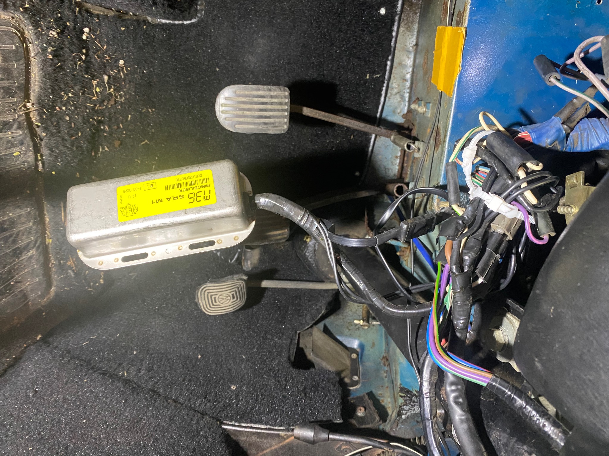

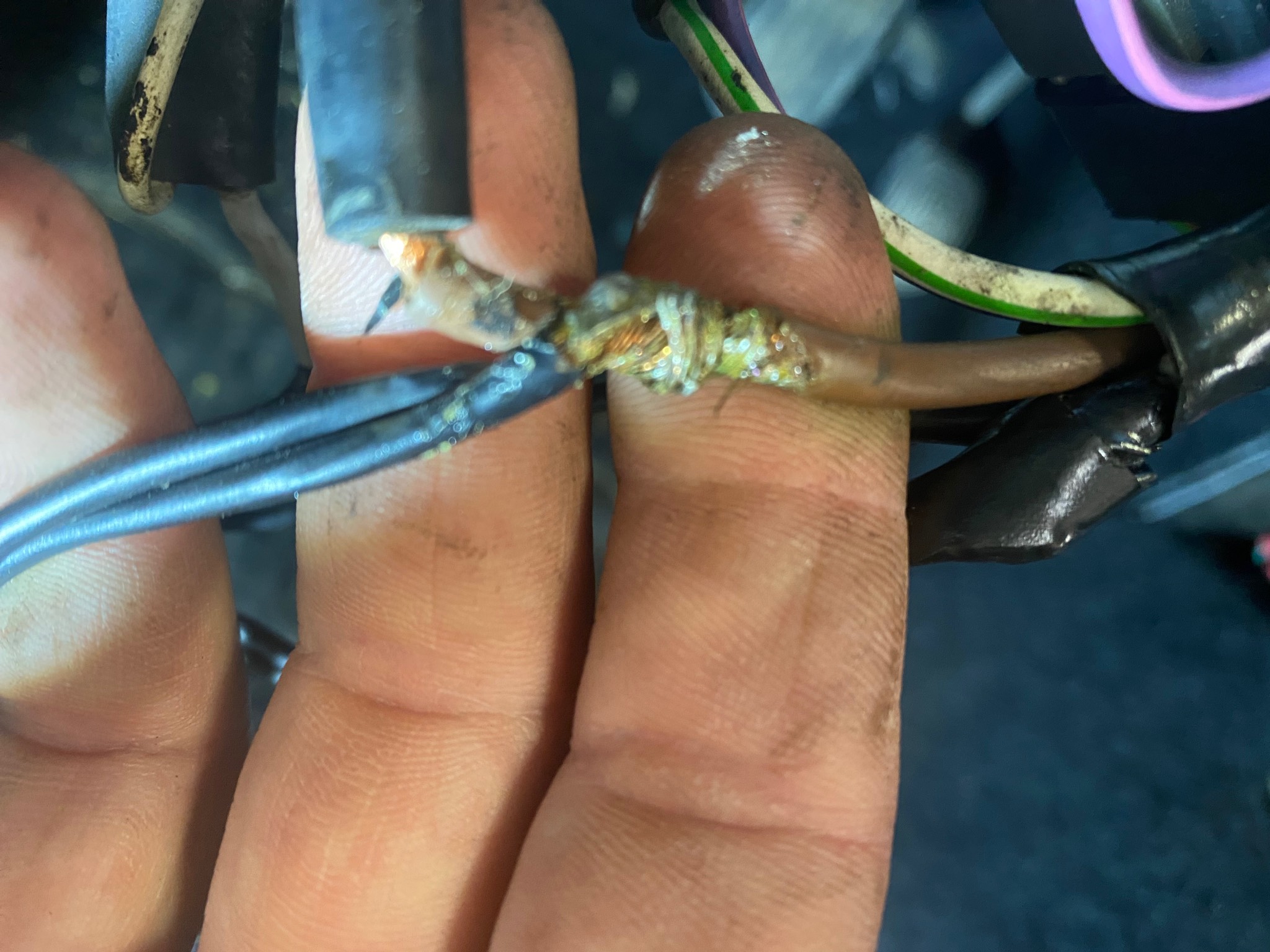

Après remontage du réservoir et de la pompe à essence, j’ai obturé les mises à l’air du deuxième bac à batterie et plutôt que de tenter le démarrage. J’ai voulu supprimer les problèmes liés à l’antidémarrage et j’ai démonté celui-ci.
Quelques surprises :
