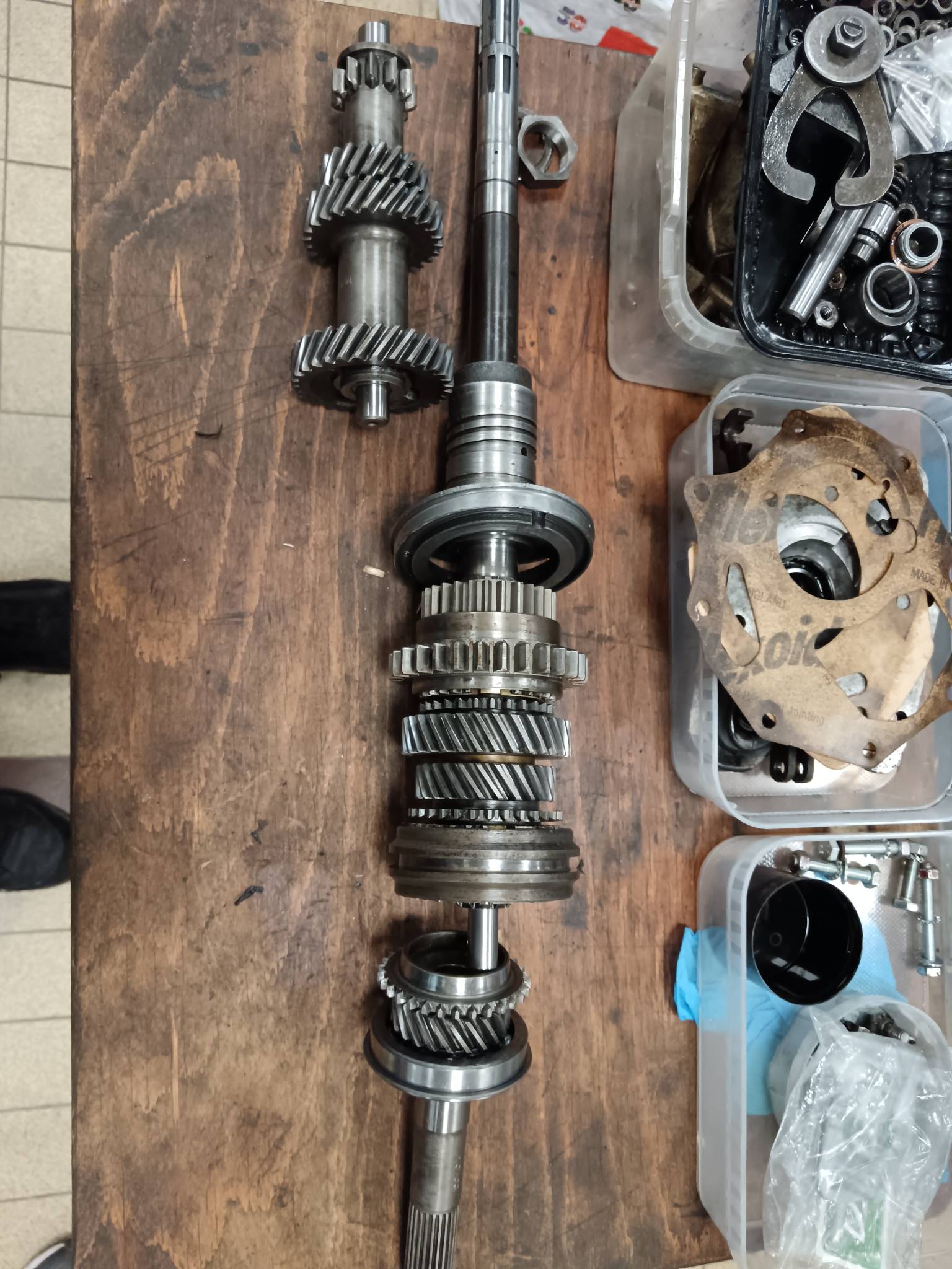

Sur la photo les pignons entre les trains haut/bas ne sont pas bien aligné, mais je pense que c'est rentré dans l'ordre après avoir remis en place le carter de sortie de boite.

Oui, ça c'est mieux aligné. Le roulement arrière n'était pas encore rentré à fond.

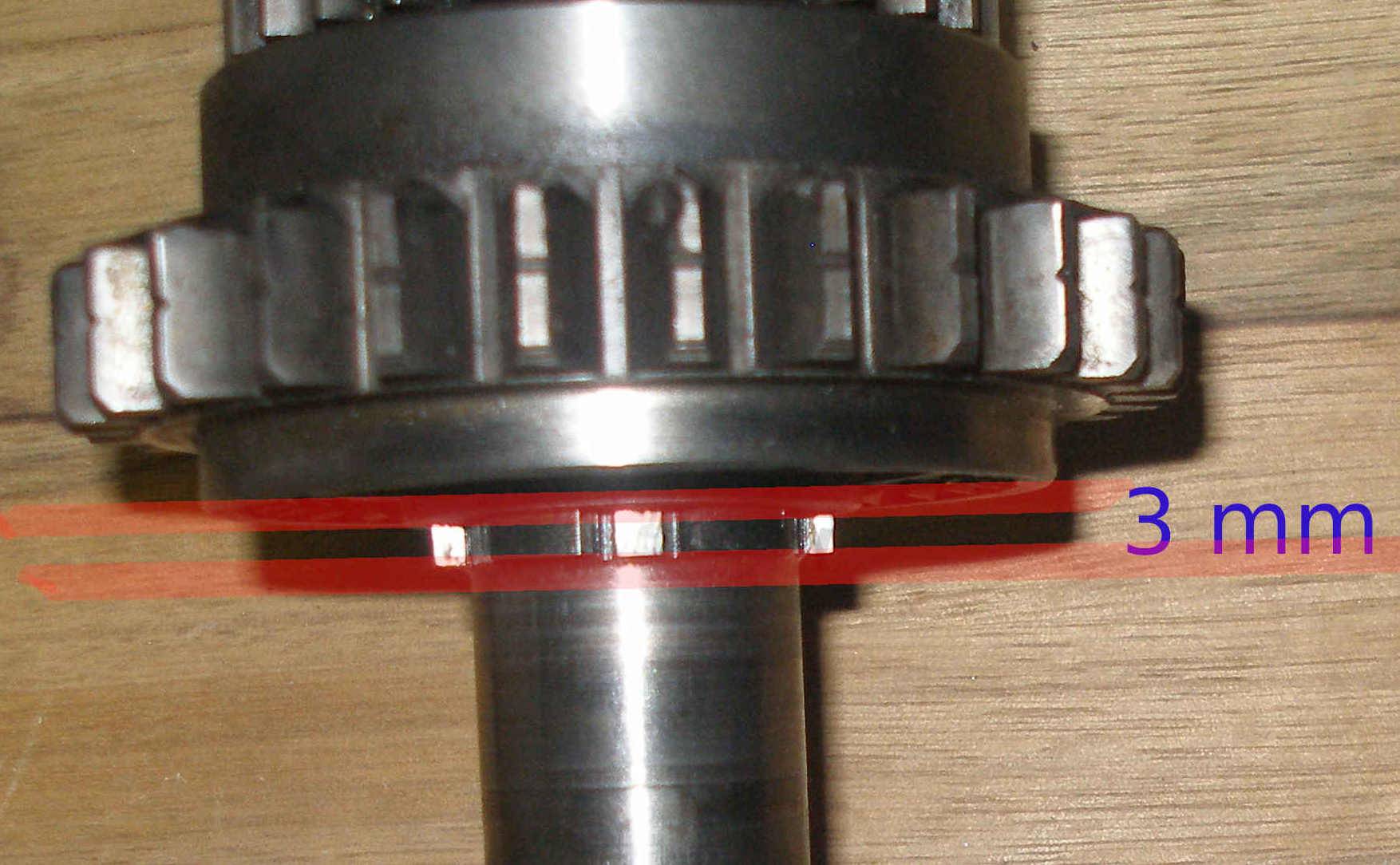

Attention, entre le moyeu 1-2 et le roulement calé, on doit noter un espace de 3mm environ de construction sur les cannelures de l'arbre de sortie.

Montage à blanc. On voit que l'écart avec le 1-2 à l'air respecté

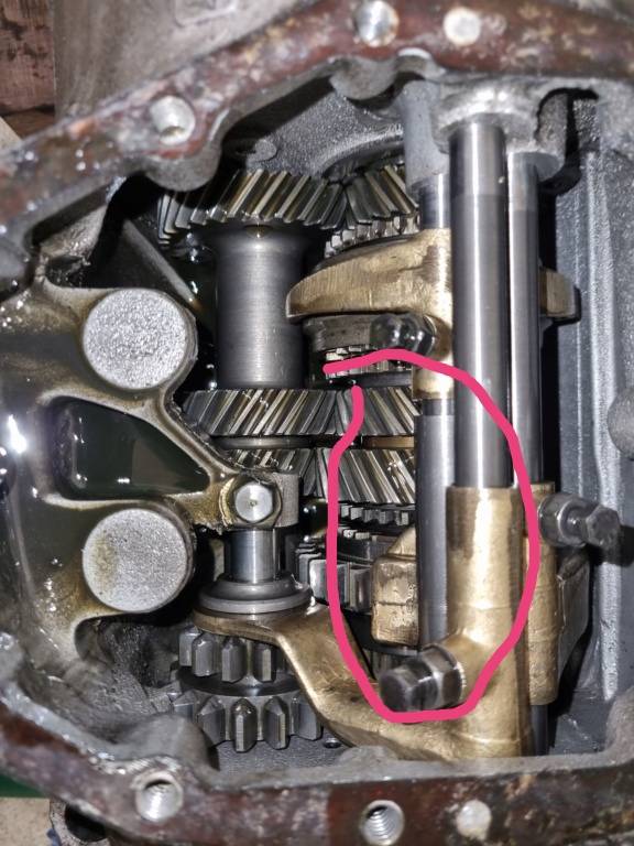

Après avoir vu des vidéos sur YouTube. Je me suis rendu compte que nous avons oublié une pièce au montage😒. Le tube sur la tige de commande de la fourchette. Je ne sais pas son utilité. Nous travaillons dans un atelier commun et avons cru que c'était une pièce égarée d'un autre projet. Sur les schémas ce n'est pas évident car elle est cachée. Est ce la cause des problèmes ?
