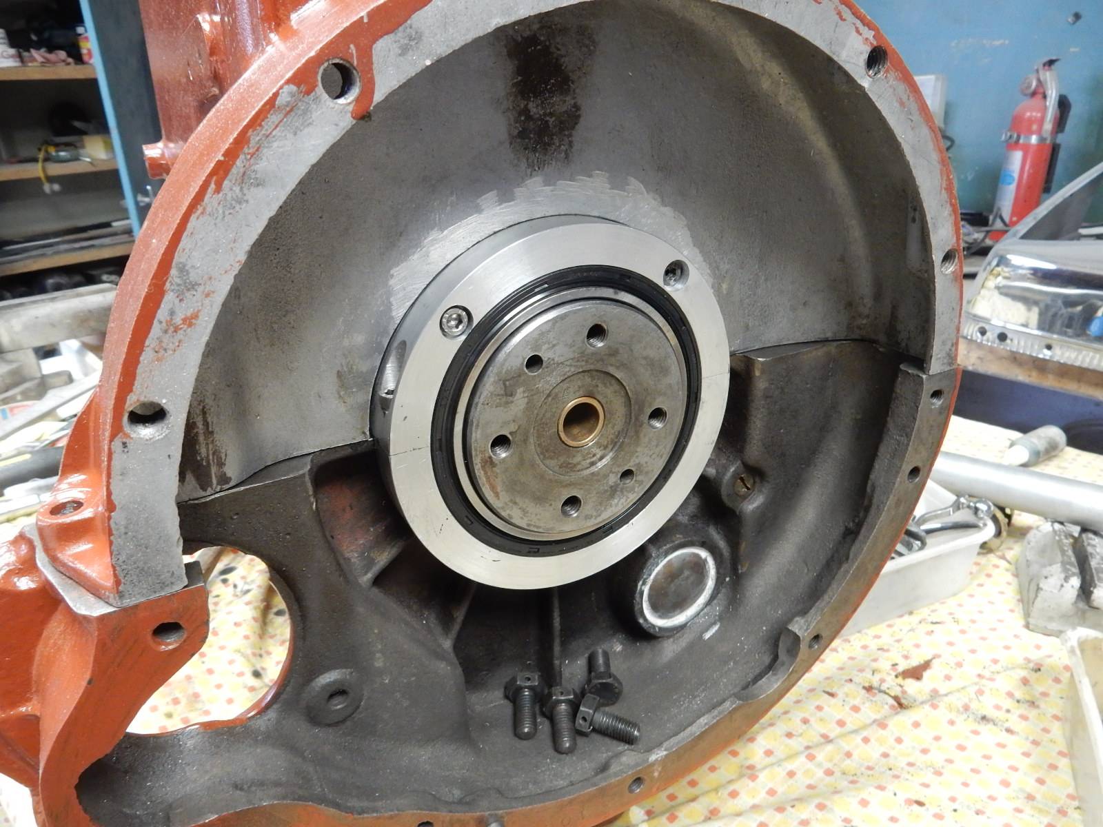

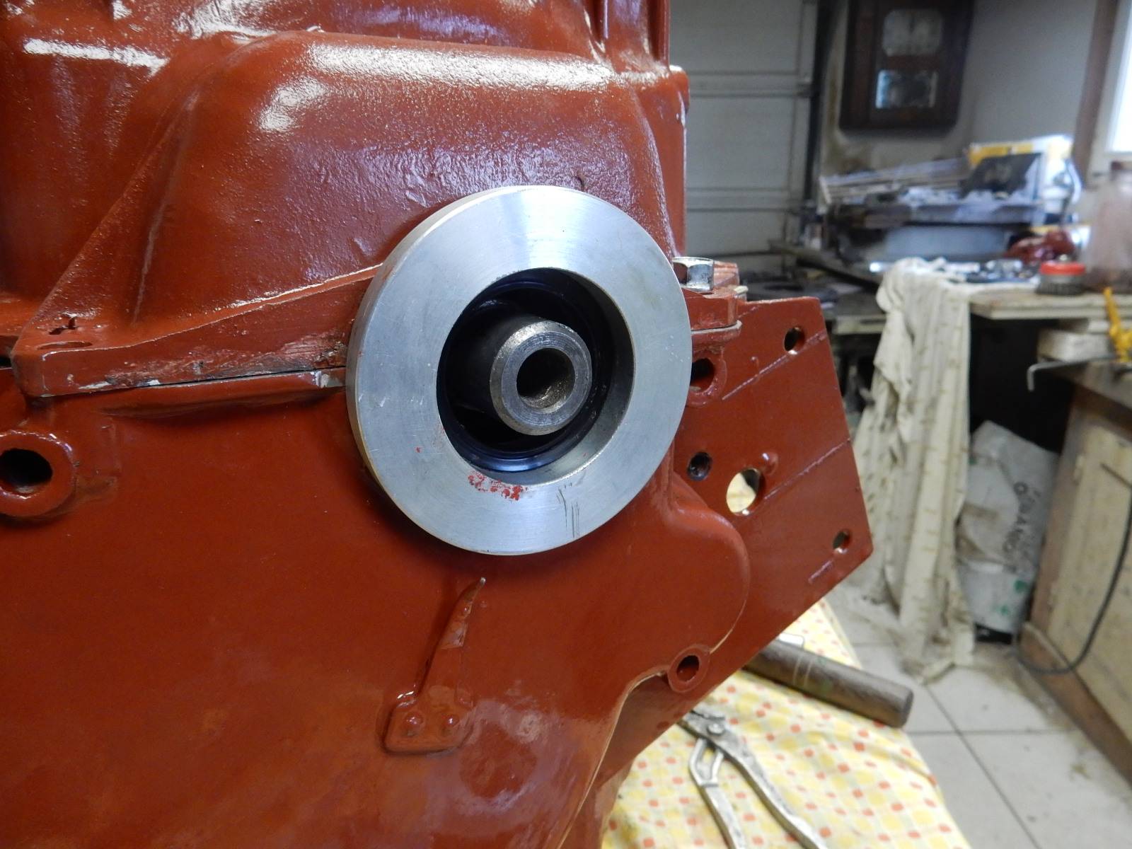

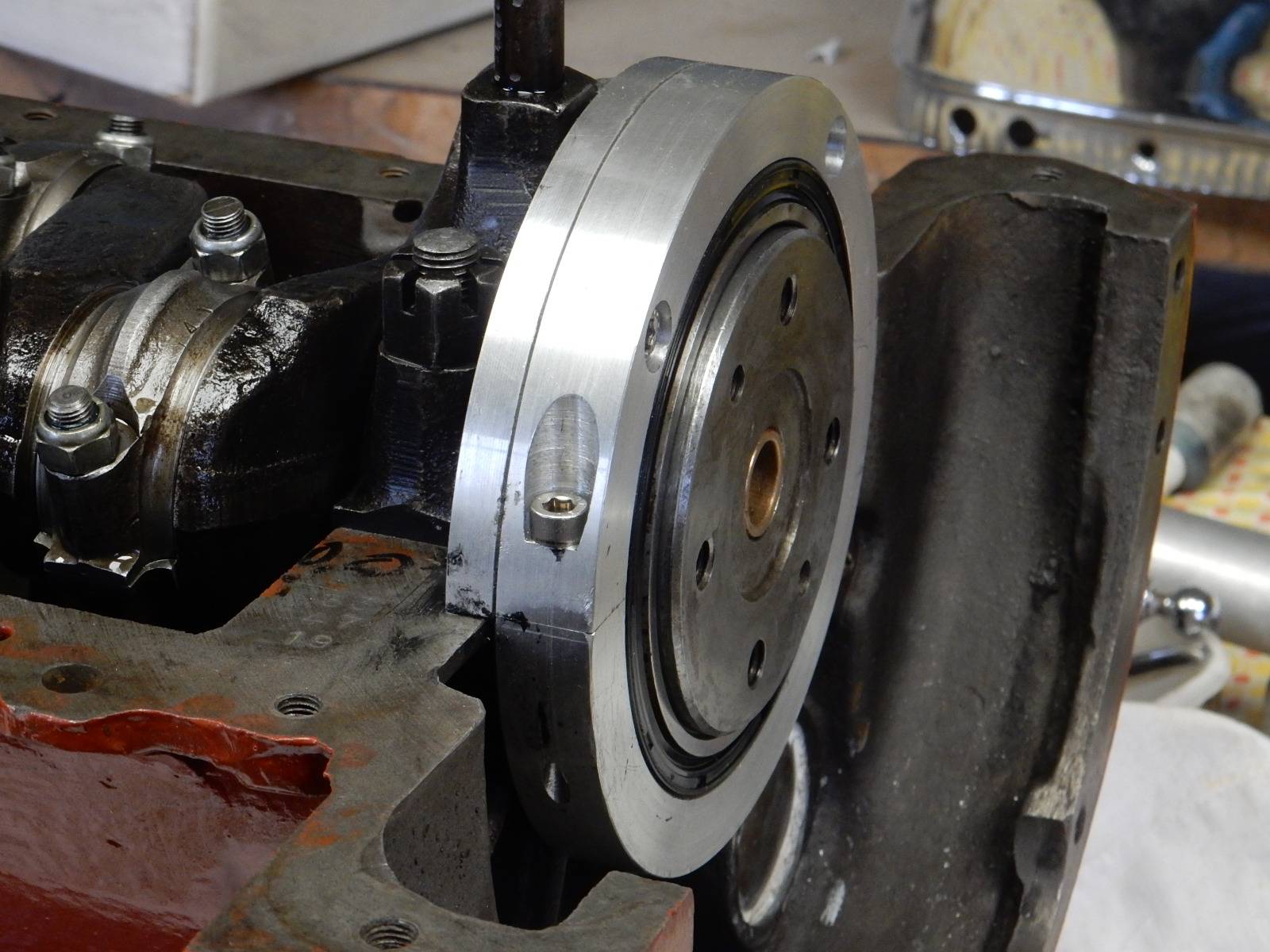

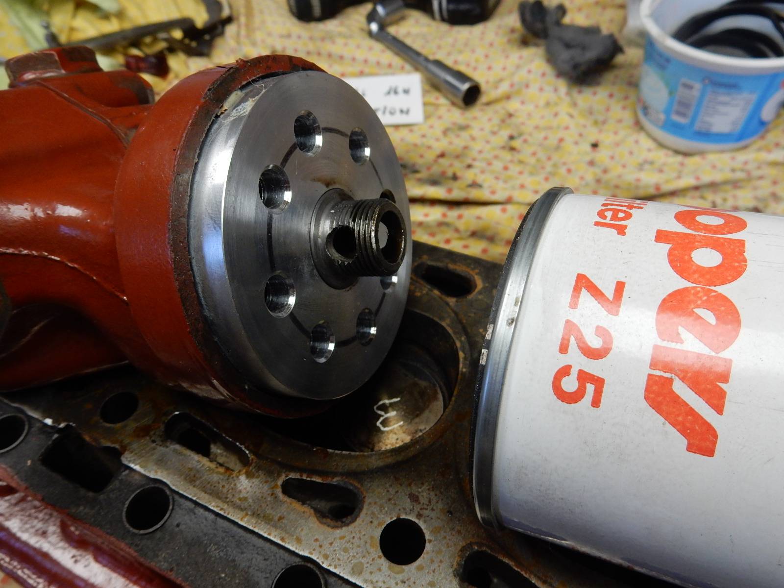

Quelques photos de l'avancement de la refection moteur .

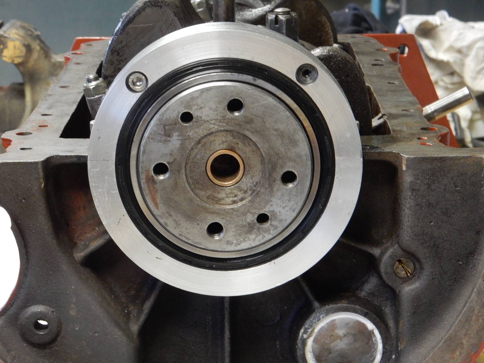

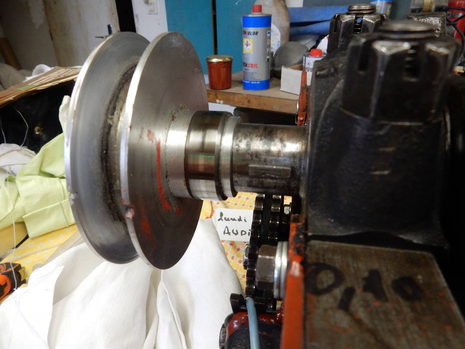

Tu peut voir sur la photo n° 2 que la piece est en deux partie .La partie inferieure est fixée sur le bloc moteur a la place de la piece d'origine
qui maintien le presse étoupe .
Le joint est noir , car le montage est de construction perso . Je n'ai pas monte de même joint speedi que le montage de moss .
Sur la photo n°2 , tu peut voir qu'une autre demi pièce a été rajoutée a l'arrière .Le carter moteur viens sur cette piece pour assurer l'étanchéité .

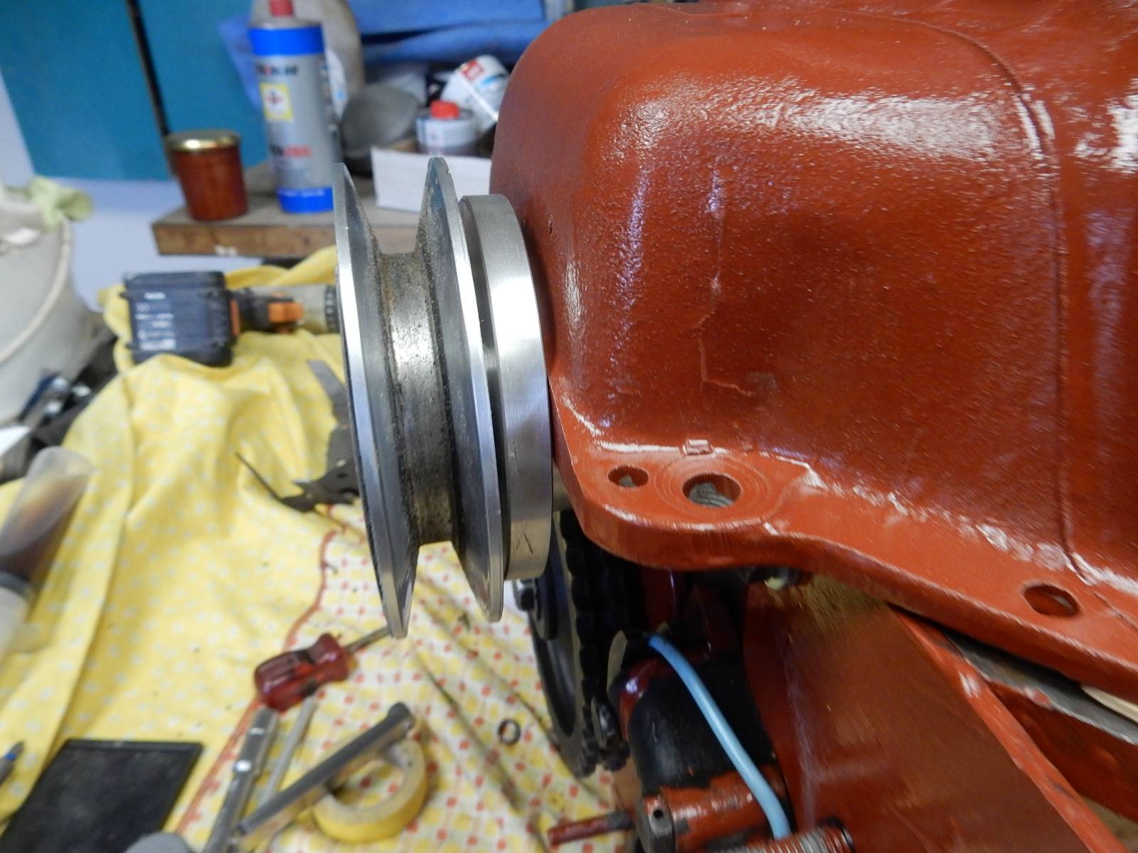

Le joint avant. C'est délicat Il n'est pas possible de le fixer sur le carter moteur . Etant donne qu'il est ( fixe ) sur deux carter, il faut tenir compte
du tassement du joint du carter d'huile .
J'ai donc employé un joint papier de 2.5mm pour le carter d'huile .Mais a chaque trou de fixation du carter , j'ai fais a l'emporte piece un trou plus important pour mettre un joint en fibre de plomberie de 2mm d'epaisseur . Ces joints vont limiter l'écrasement du joint du carter d'huile .
J'utilise comme pate a joint du poli uréthane.

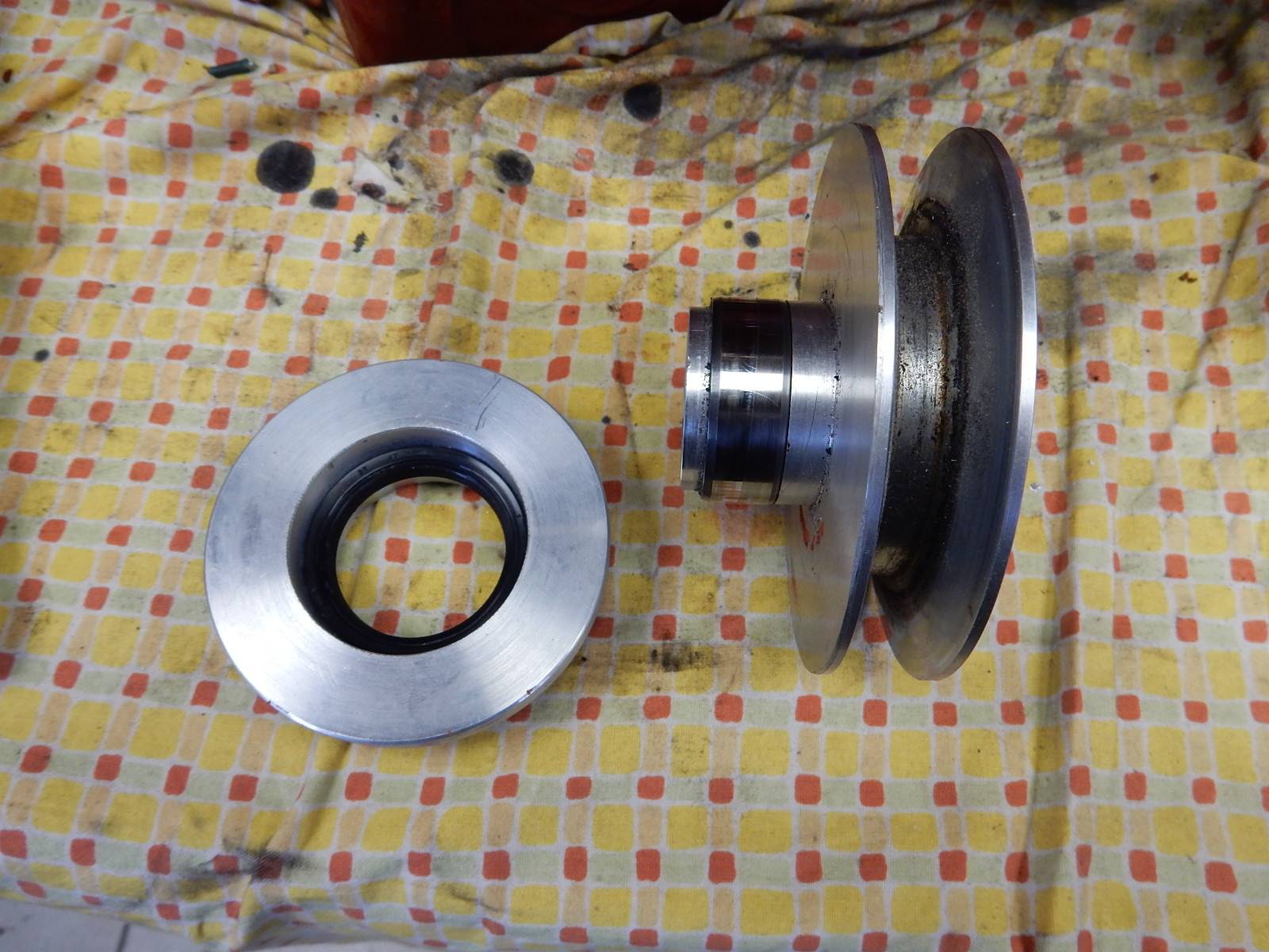

Plusieurs jours apres le montage , le temps que le joint se tasse , je colle l'ensemble , photo 5 au mastic pu .La pièce se centre delle même .
Attendre plusieurs jours avant la mise en route du moteur .

Le joint spi que je monte est solidaire de la pièce .Photo n° 4 , 5, et 7.

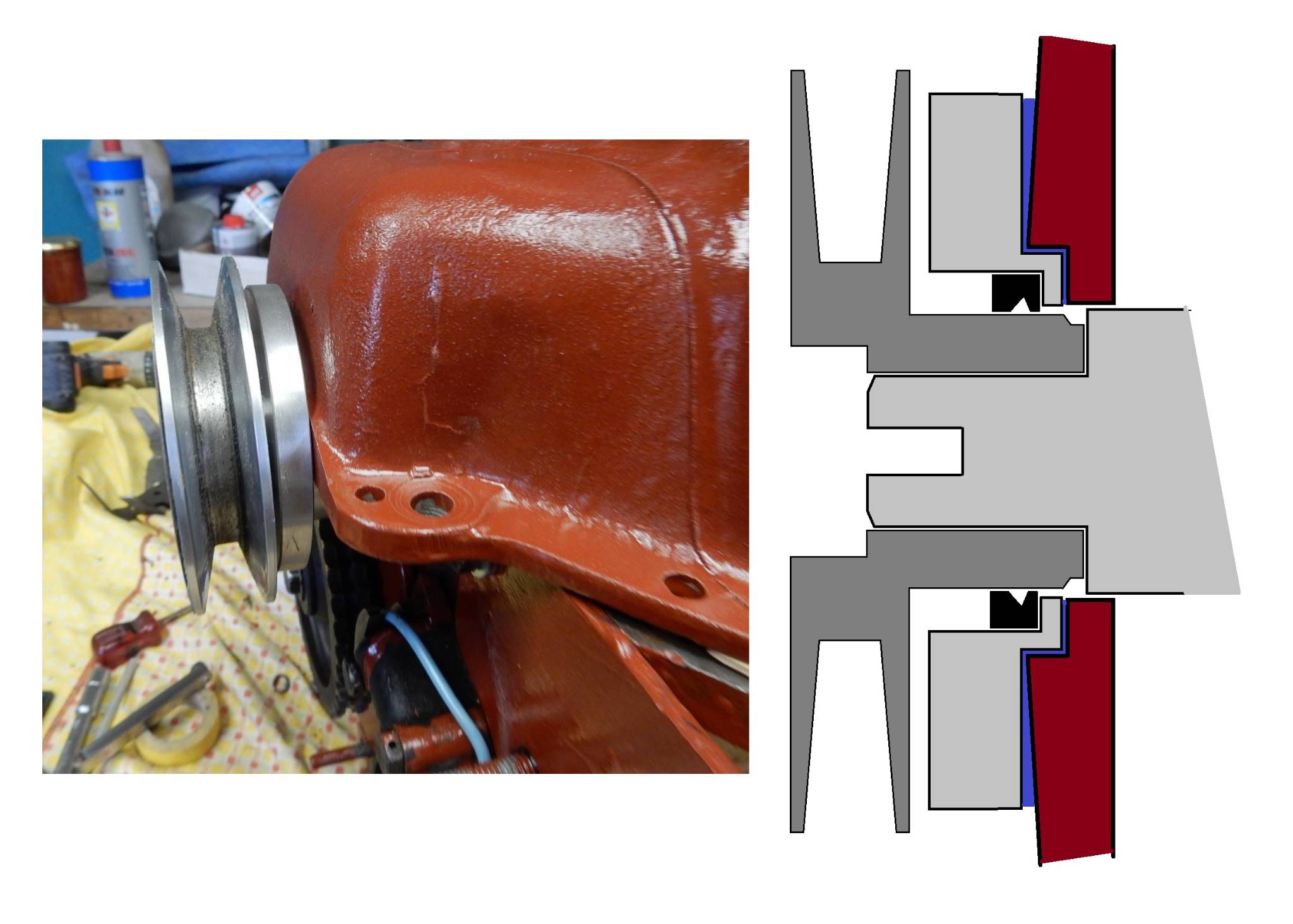

Messages : 5063
Re: refection moteur
De cette façon ?

Bonjour Orque ; C'est tout a fait ca mais avec un manchon speedi sur la poulie du vilebrequin .
