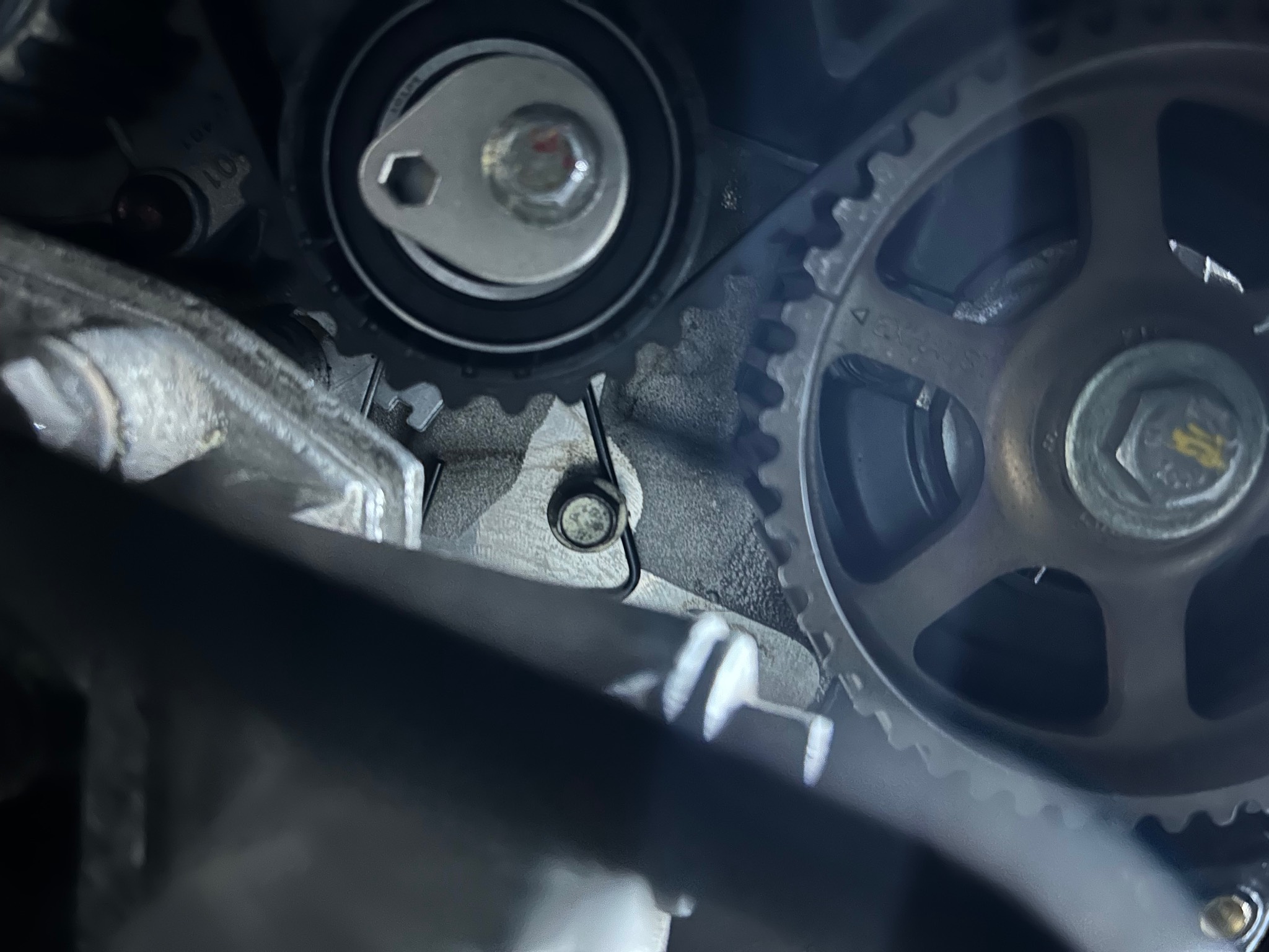

J’ai refaits un tout de l’ensemble de la voiture et je m’aperçois que le repère du galet tendeur a bougé quelques peu (voir photo), c’est normal ?
J’aivais bien suivi la procédure d’alignement et serré le galet à 25 nm.
Faut t’il que je refasse la procédure de tension ?
D’avance merci.

J’ai recalé le galet et après avoir fait tourné la voiture 30 minutes même phénomène.
J’ai vérifié 2 fois le serrage avec 2 clés dynamo différentes.
Quelqu’un aurait la gentillesse de vérifier la position de son galet après un roulage ?
D’avance merci.
Doudou955

Ton repère doit être au bon endroit au moment du serrage. Après, on s'en fout puisque c'est un tendeur automatique .... :b:
