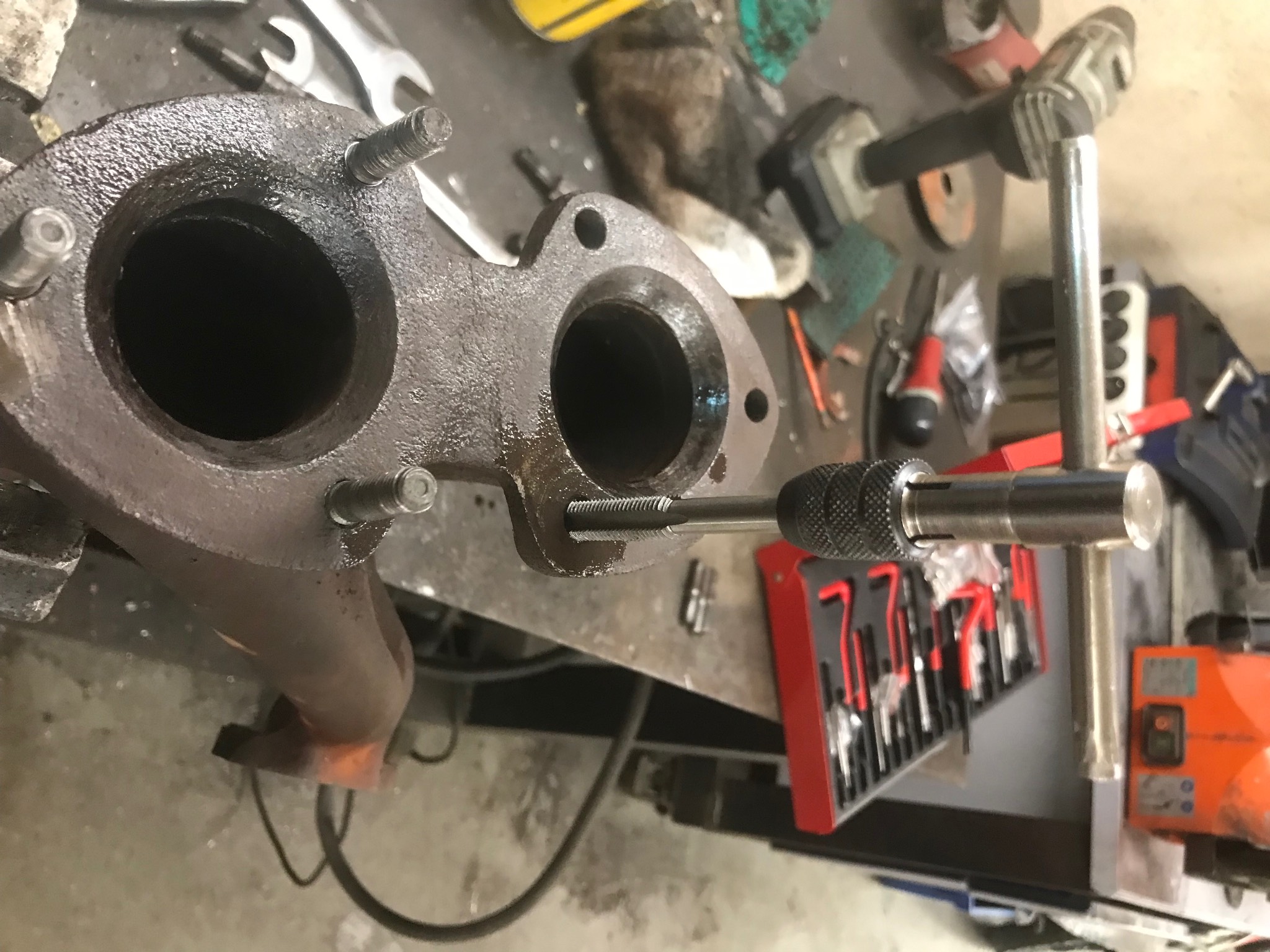

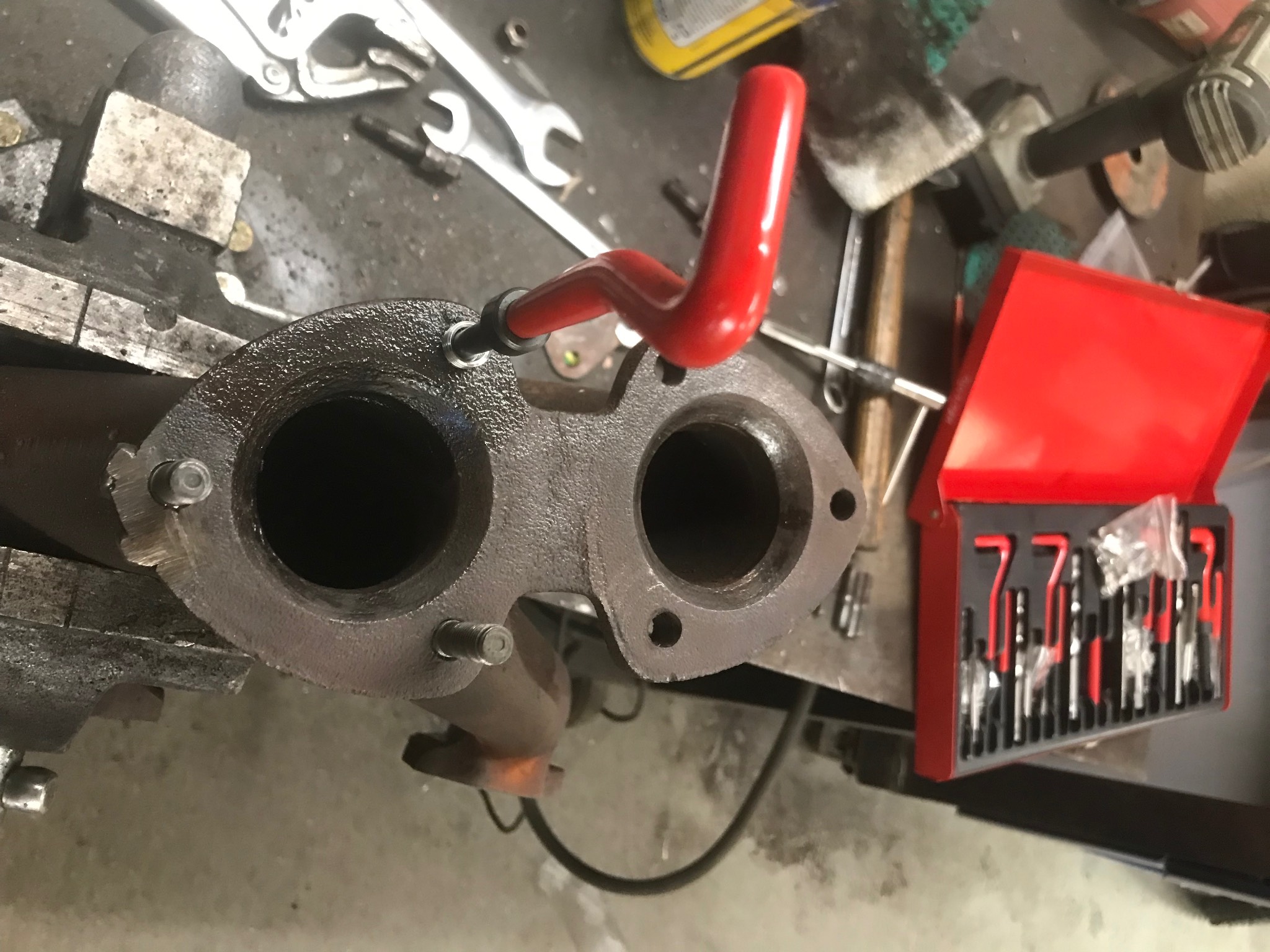

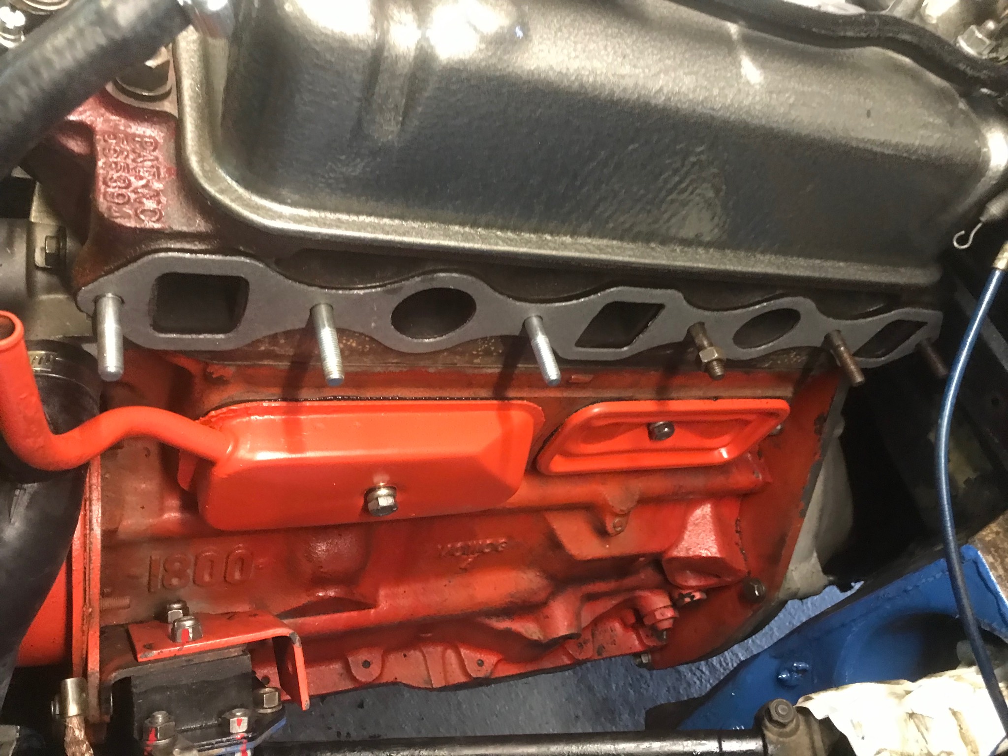

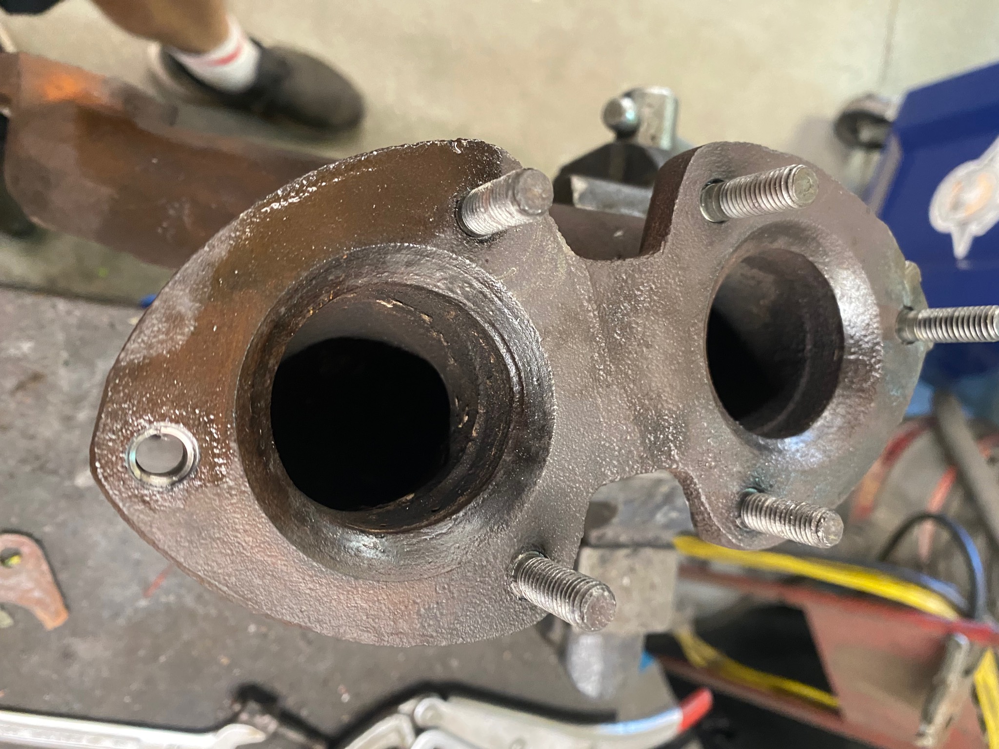

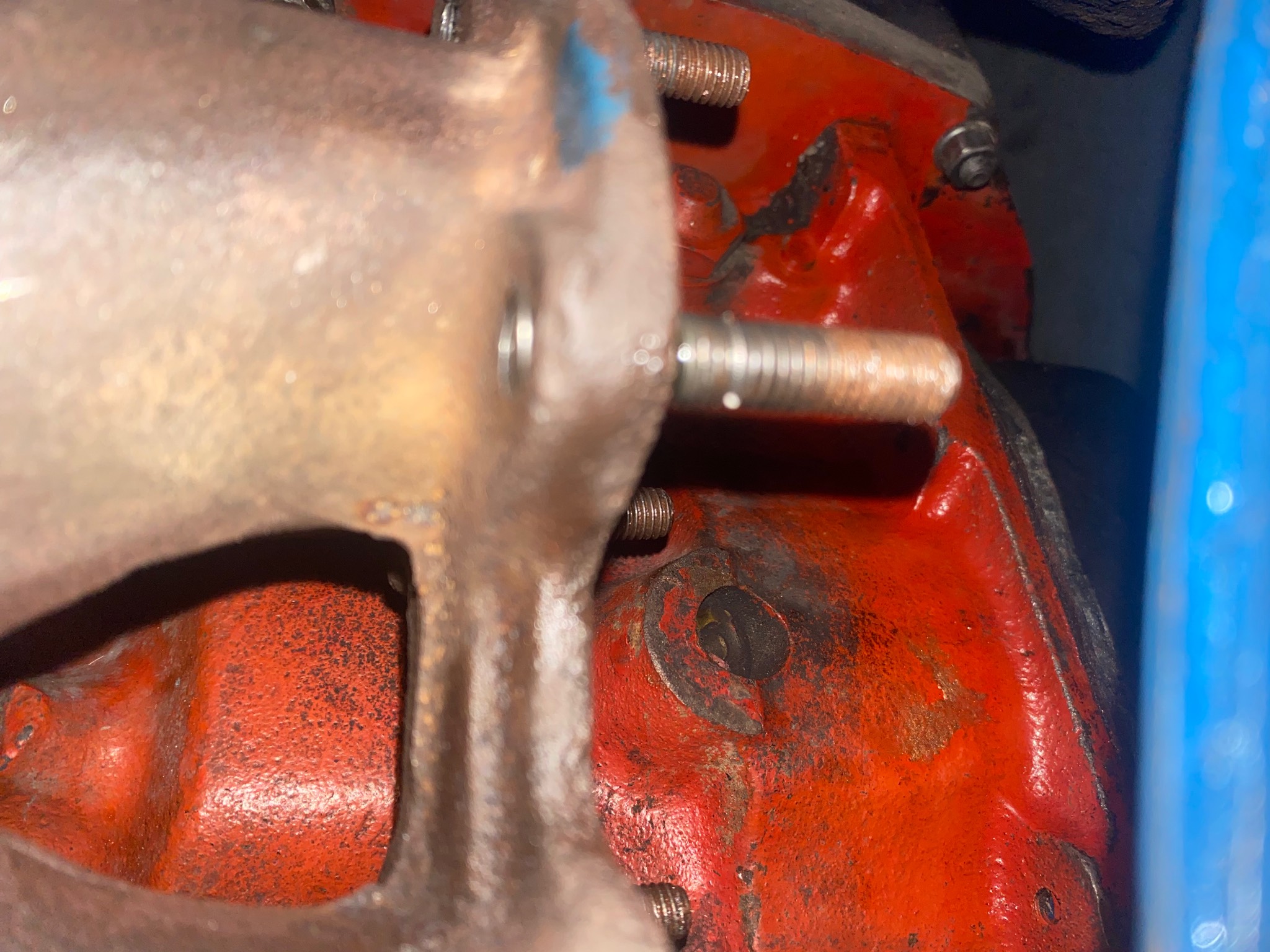

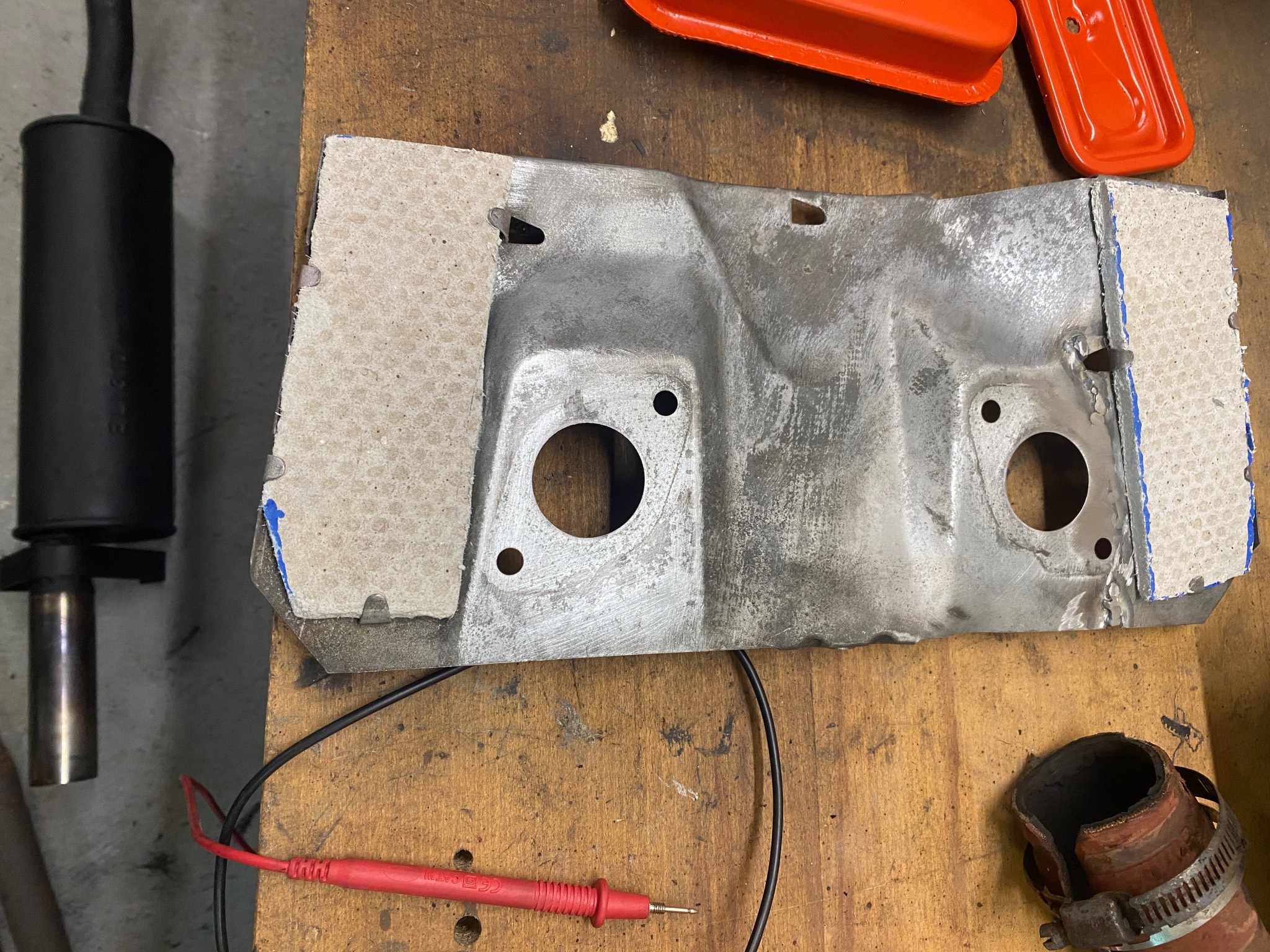

Voici quelques photos du travail du jour,

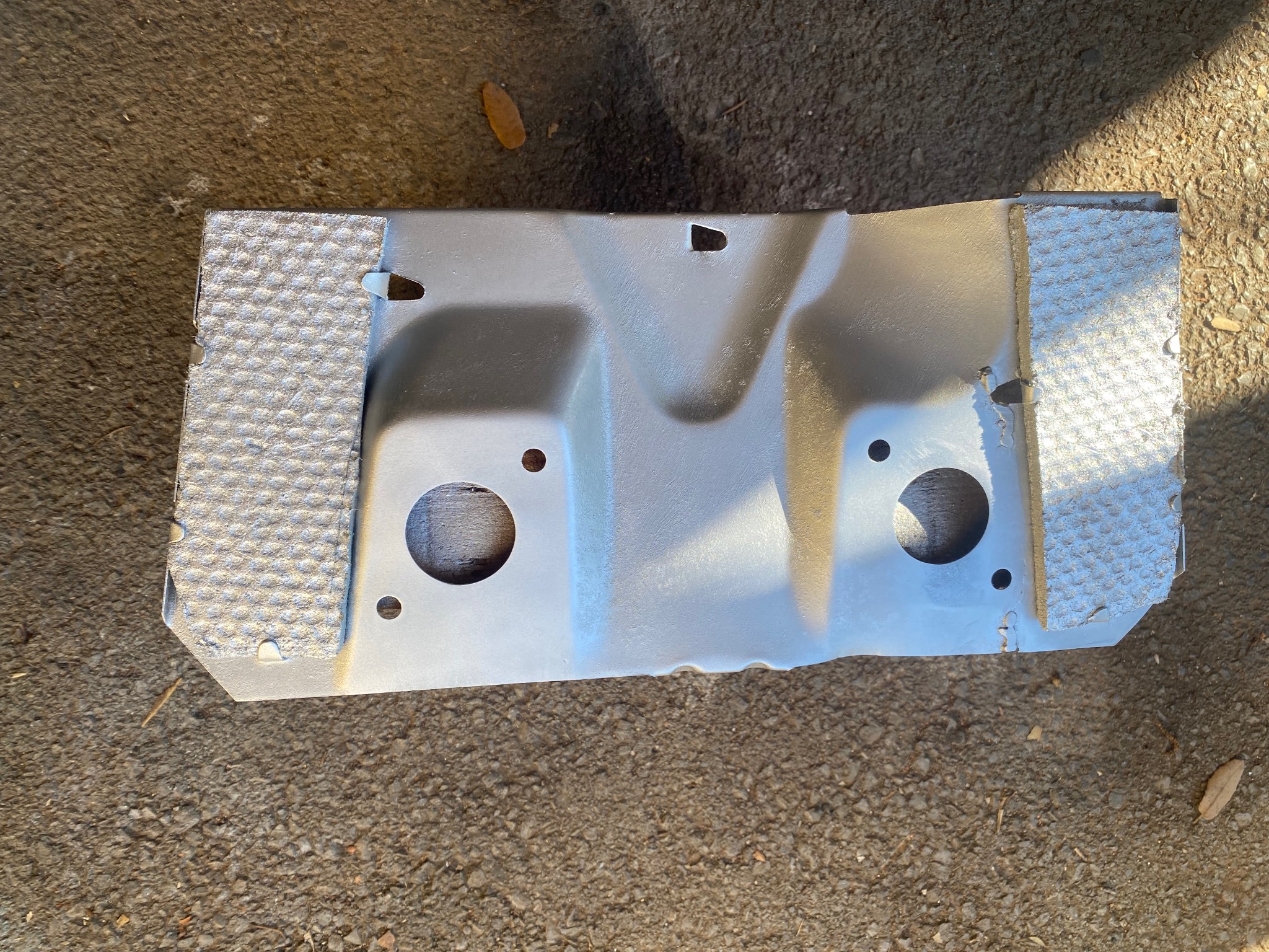

Mise en place et peinture ht pour la plaque

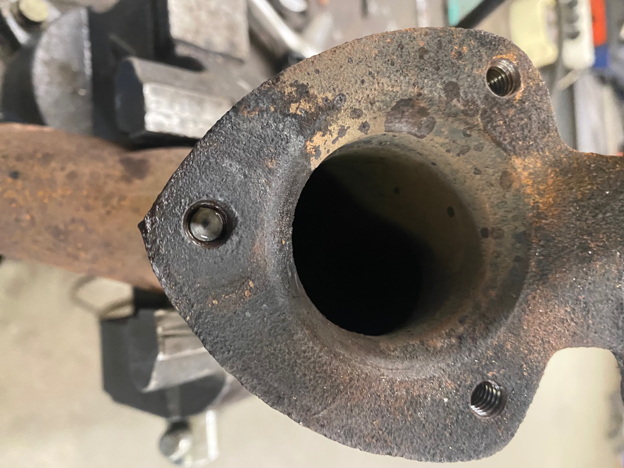

Bien sûr le dernier goujon se casse… et comble de la malchance nous avons commandé des goujons mais ce sont ceux de la culasse, nous nous sommes trompés…Ni une ni 2 nous avons tout repercé et monté sur helicoil avec des goujons de Porsche qui traînaient dans le garage.
Voilà le résultat
Bien sûr les goujons de culasse n’étaient pas en forme non plus donc changement

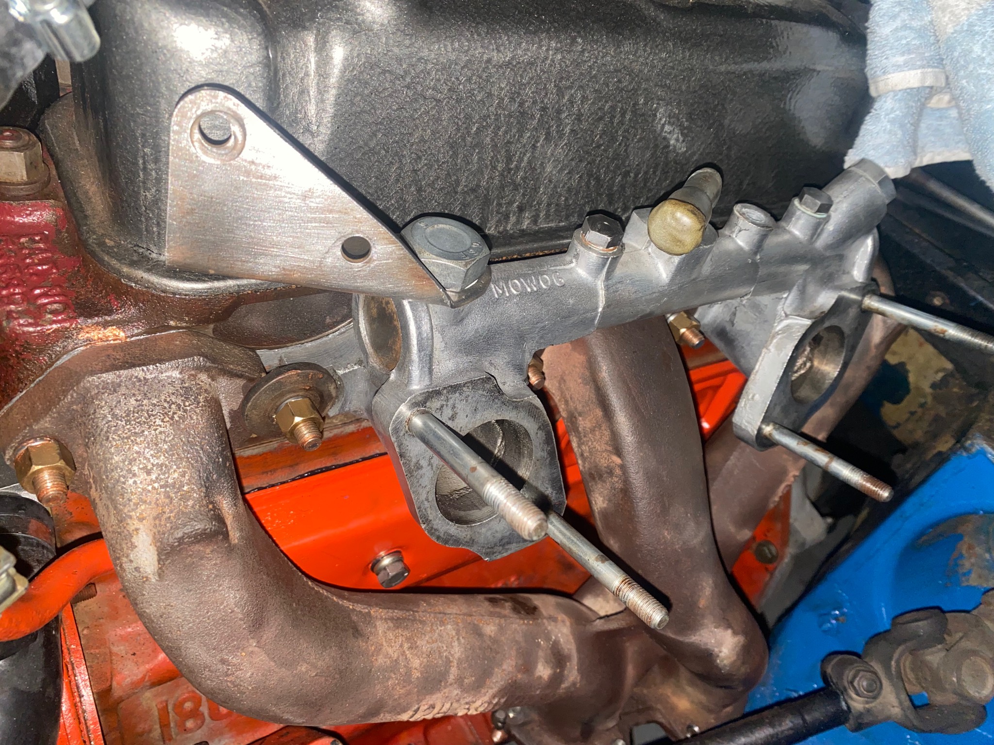

Remontage des collecteurs, de la plaque et là le « drame » mes carbu se sont séparés!!! Sûrement basique pour beaucoup d’entre vous, mais il va falloir qu’on arrive à les re assembler, j’ai cherché mais pas trouvé grand chose pour le moment. Je file continuer à regarder si trouve un tuto.
- Messages : 3080
remontez les goujons avec de la graisse cuivre ne serait pas maladroit!
(Pour un futur démontage)
saxogrn
- Messages : 253
c'est vrai on a oublié... les carbus sont remontés, demain on remet l'échappement en place et on ira peut etre faire un tour

saxogrn
- Messages : 253
À tout Rœux démonter, j’en ai profité pour remettre la graisse cuivrée. Merci Dan V8 pour sa remarque ça nous était complètement sorti de la tête.

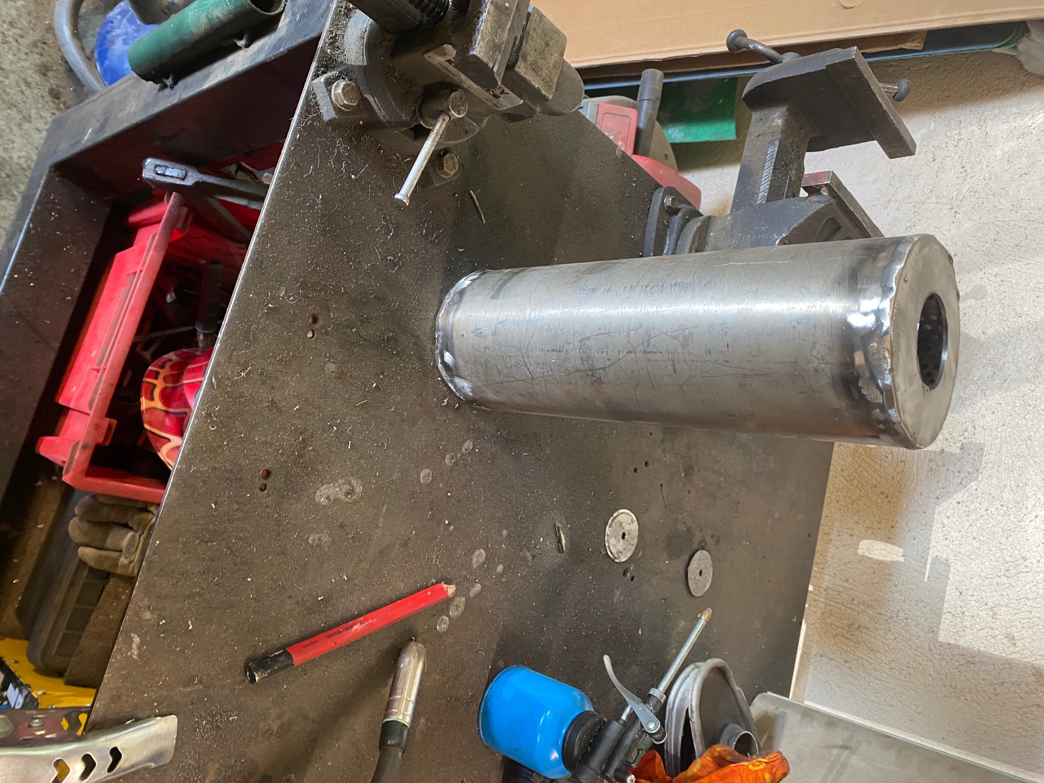

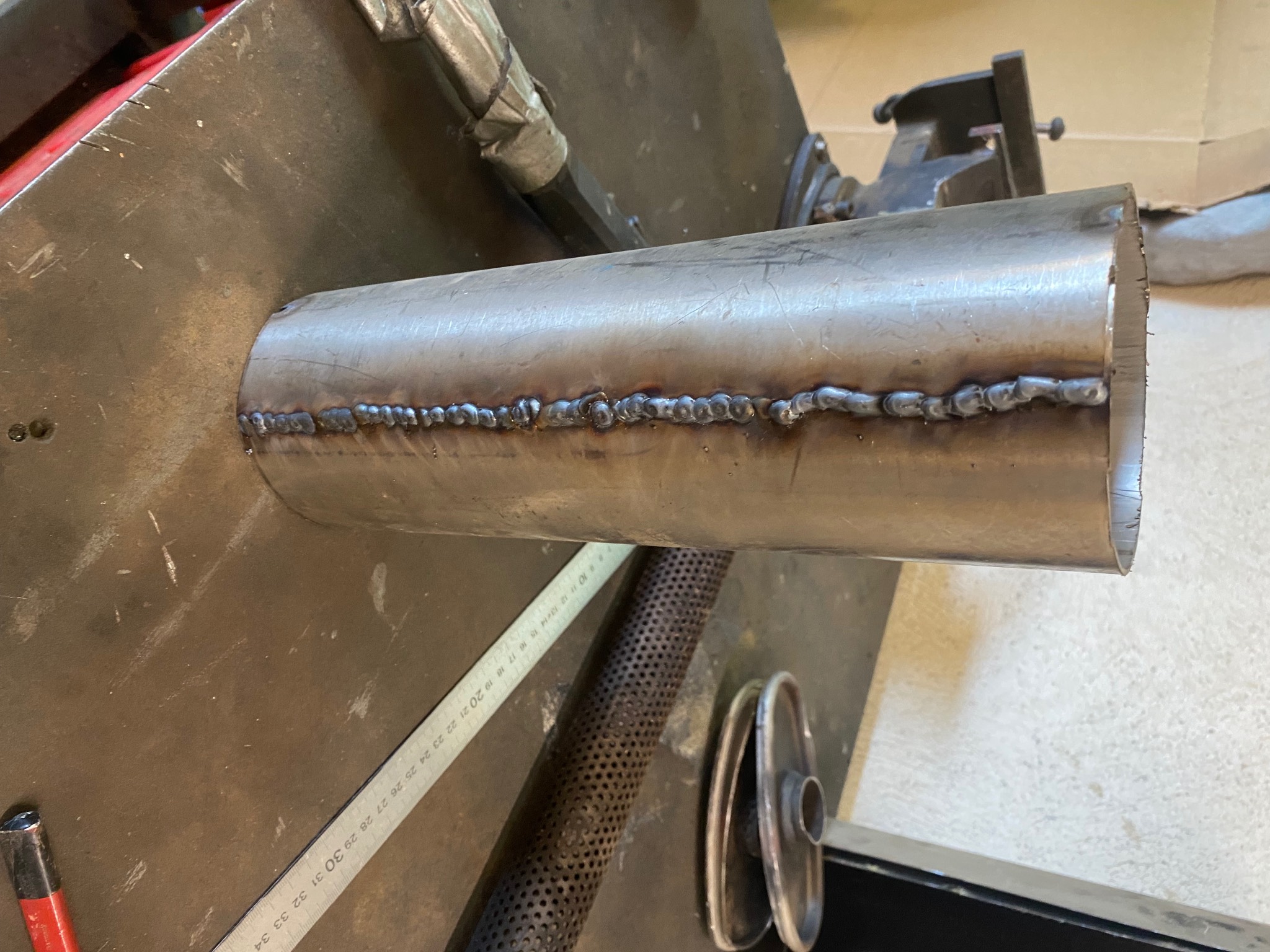

Hier remontage de la ligne, tout n’a pas été simple à aligner mais en prenant le temps et en s’y reprenant à plusieurs fois, elle ne touche nulle part..
Mon silencieux intermédiaire n’est pas en grande forme et comme il est au même diamètre en entrée et en sortie, il fuit un peu en sortie car le silencieux terminal vient rentrer à l’intérieur.

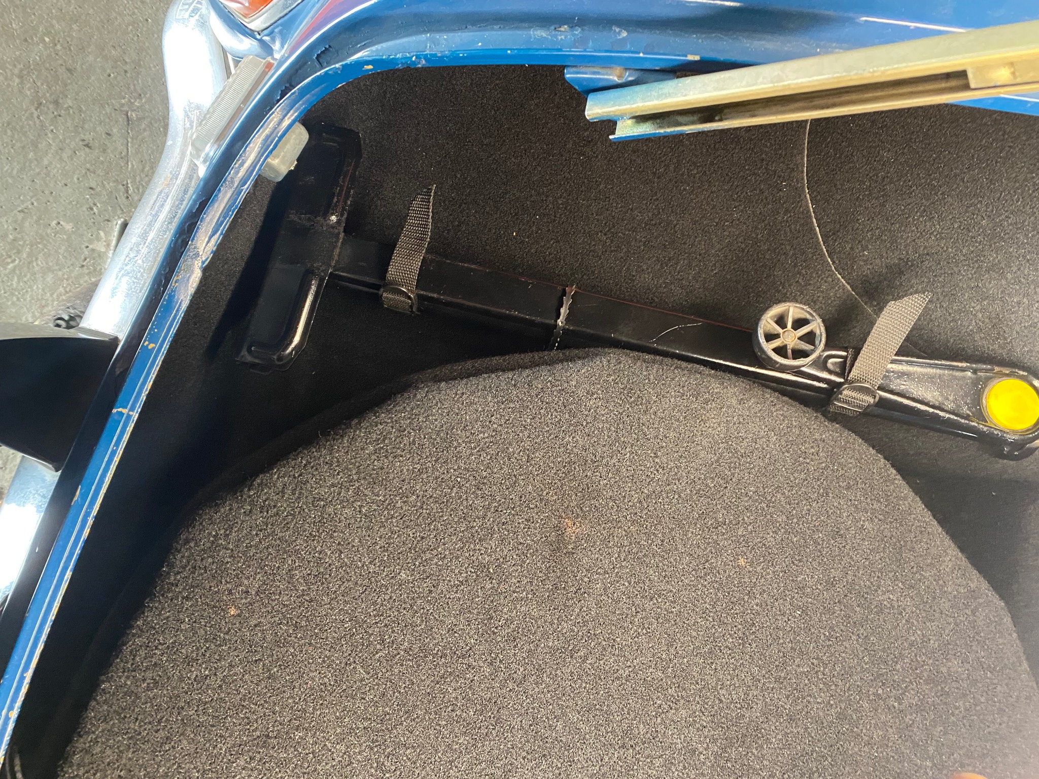

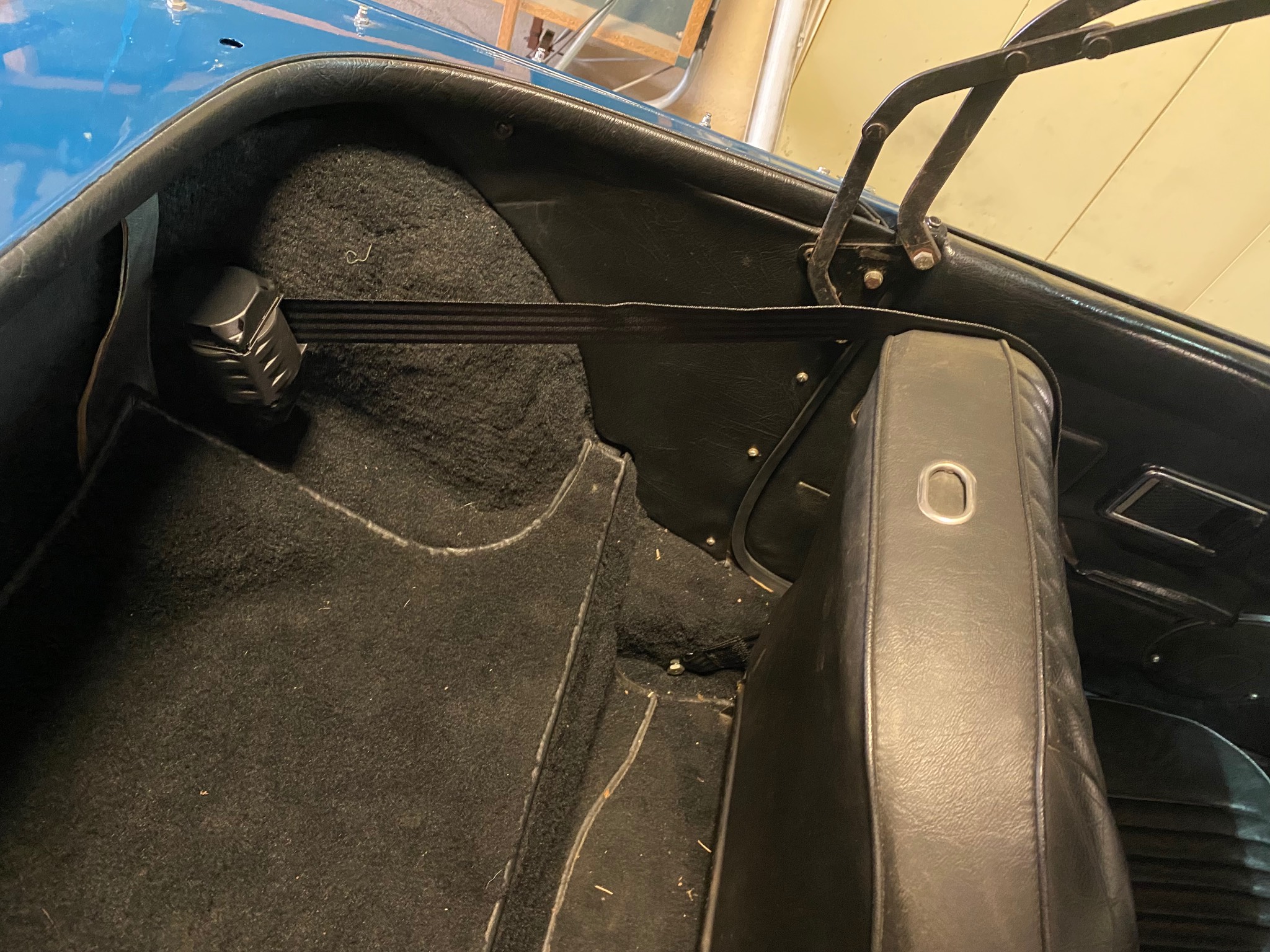

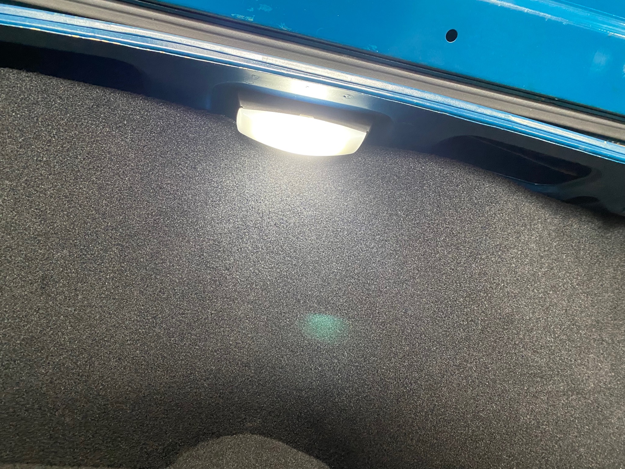

Quelques bricoles hier, dans le coffre, avec pour commencer changement de l’éclairage de celui ci:

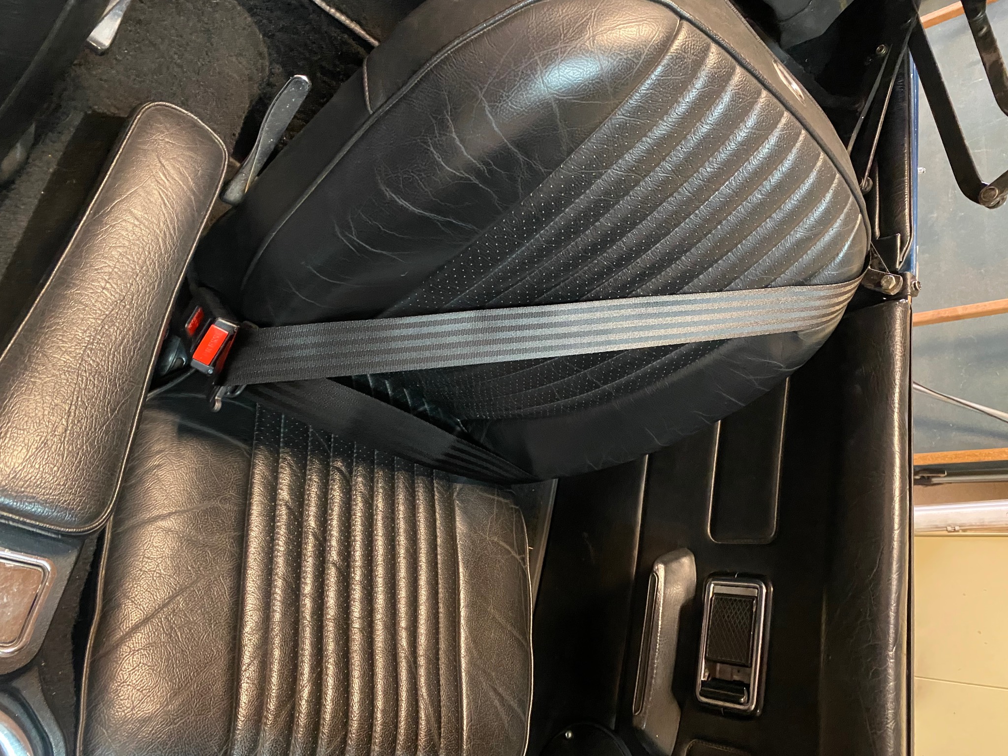

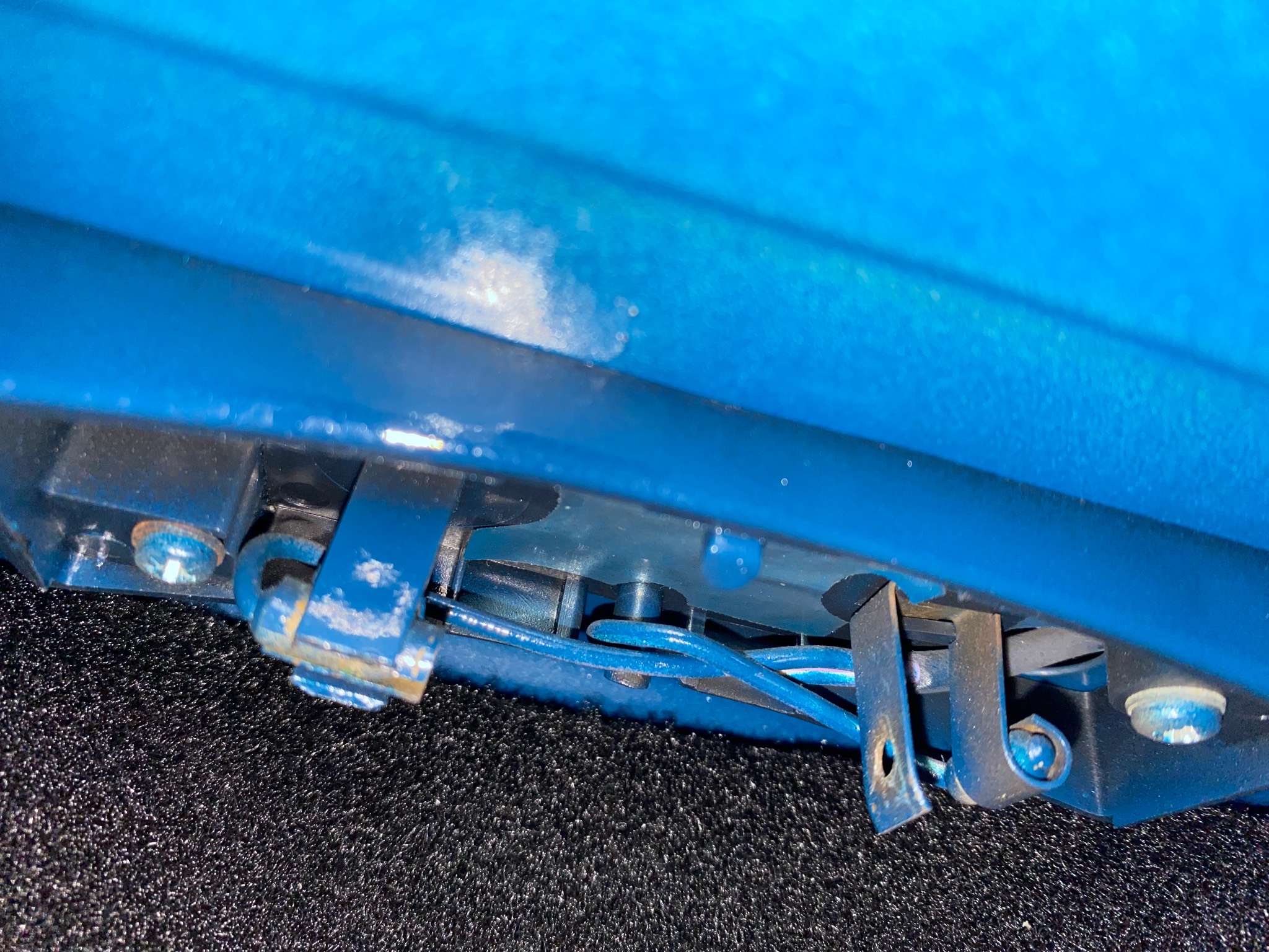

Avant Après Puis fixation du criq Montage d’une ceinture securon côté conducteur Et pas coté passager car je n’arrive pas à la dérouler elle est coincée…. Je la renverrai lundi.
J’ai laissé tourner la voiture en pente pour que le radiateur soit en haut, chauffage ouvert et la jauge reste en bas. Je vais sûrement devoir la changer mais sur datch il y a un modèle pour les récentes et un pour les américaines, noire ou rouge, laquelle me faut il? (1969)
Hier soir on est allé au restau avec, j’avais fait monter mon fils derrière (le restaurant est à 1 km) et mon fils en s’appuyant sur le siège pour sortir à klaxonné

- gillesmgb
- Messages : 1708
Pour "décoincer" la ceinture, il suffit peut-être d'incliner le boitier dans le bon sens avant de tirer (essayer diverses position)...
Les ceintures ont un dispositif de sécurité qui bloque en cas d'inclinaison trop importante.
Il m'est déjà arrivé d'avoir une ceinture coincée après m'être garé dans un dévers important (il suffit alors de rouler jusqu'à un sol plat pour que ça rentre dans l'ordre)
saxogrn
- Messages : 253
J’ai lu ta mésaventure après plein de recherches sur le forum, dans mon cas la ceinture, s’était déroulée dans l’emballage et s’était quasiment enroulé complètement. Malgré la mise dans la bonne position, secouer la bille, j’y ai passé plusieurs heures dessus. Je n’y arrive pas.
Je pense qu’elle s’est trop enroulée.

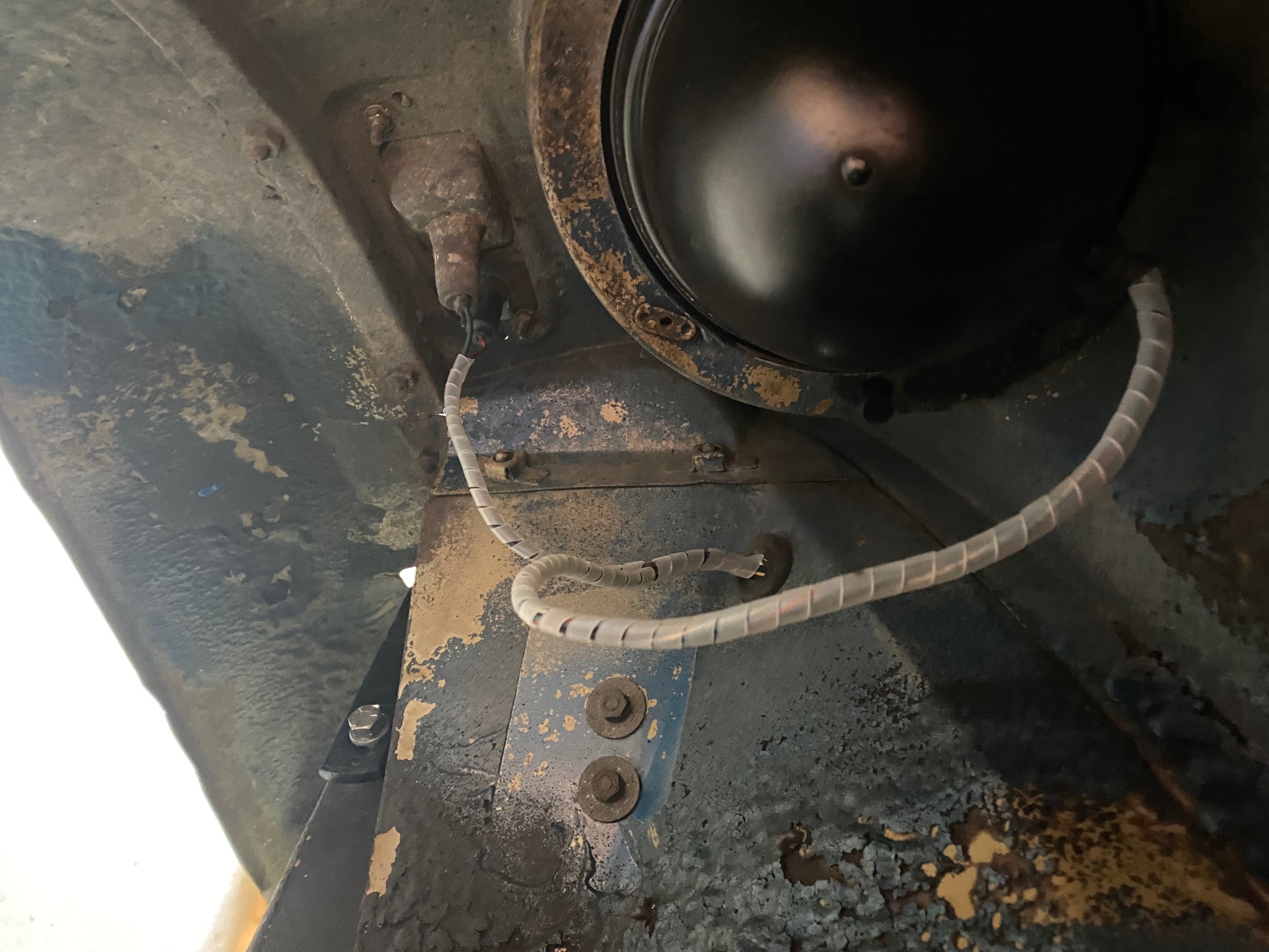

si la jauge de température d’eau n’est pas alimenté par le voltage stabilizer, 10V, il faut la noire, sinon la rouge.
et il y a de fortes chance que elle soit alimenté par le voltage stabilizer
Album MG-
saxogrn
- Messages : 253
La réponse est plus simple l’un des fils vert de la jauge était débranché et là on s’emm…de a remonter les compteurs car il nous à fallu les sortir pour arriver à passer les doigts

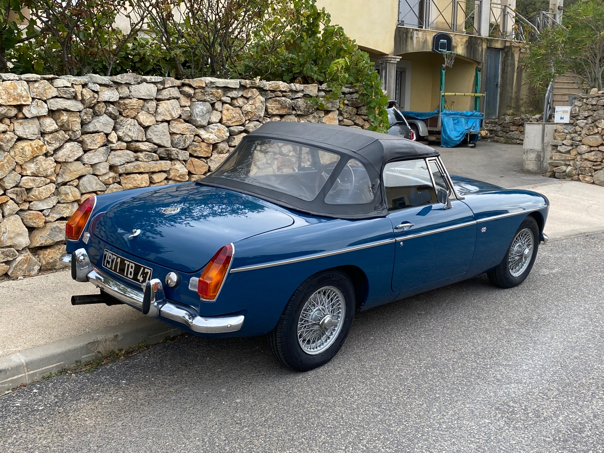

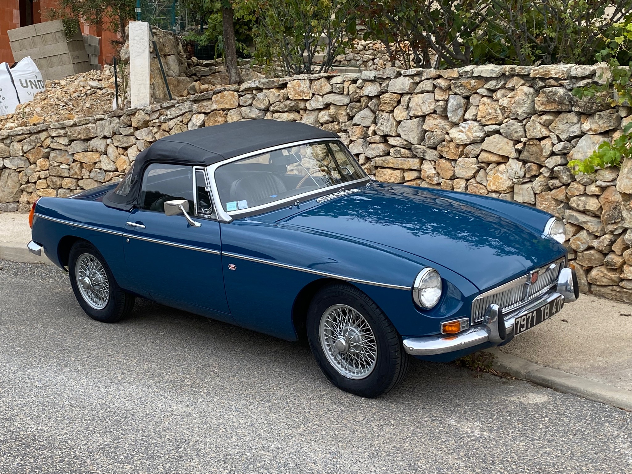

Quelques photos de la belle

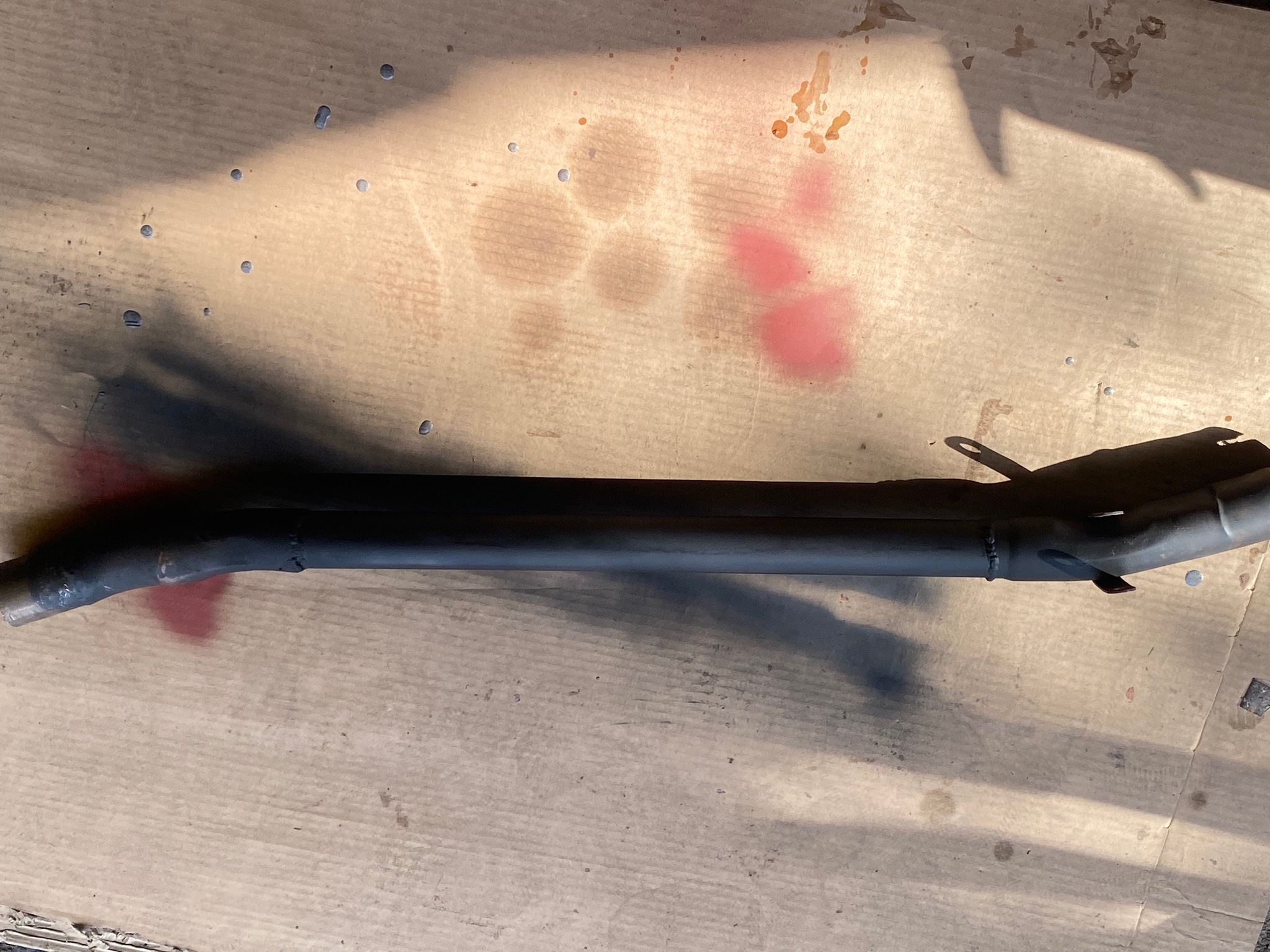

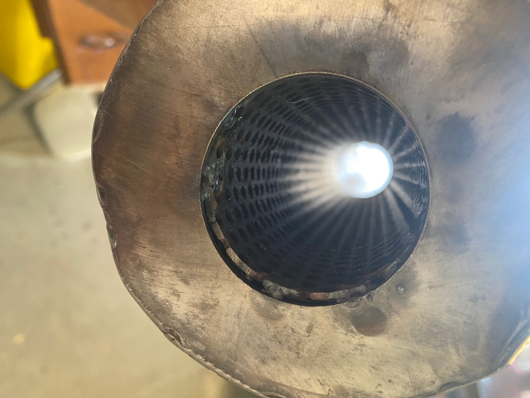

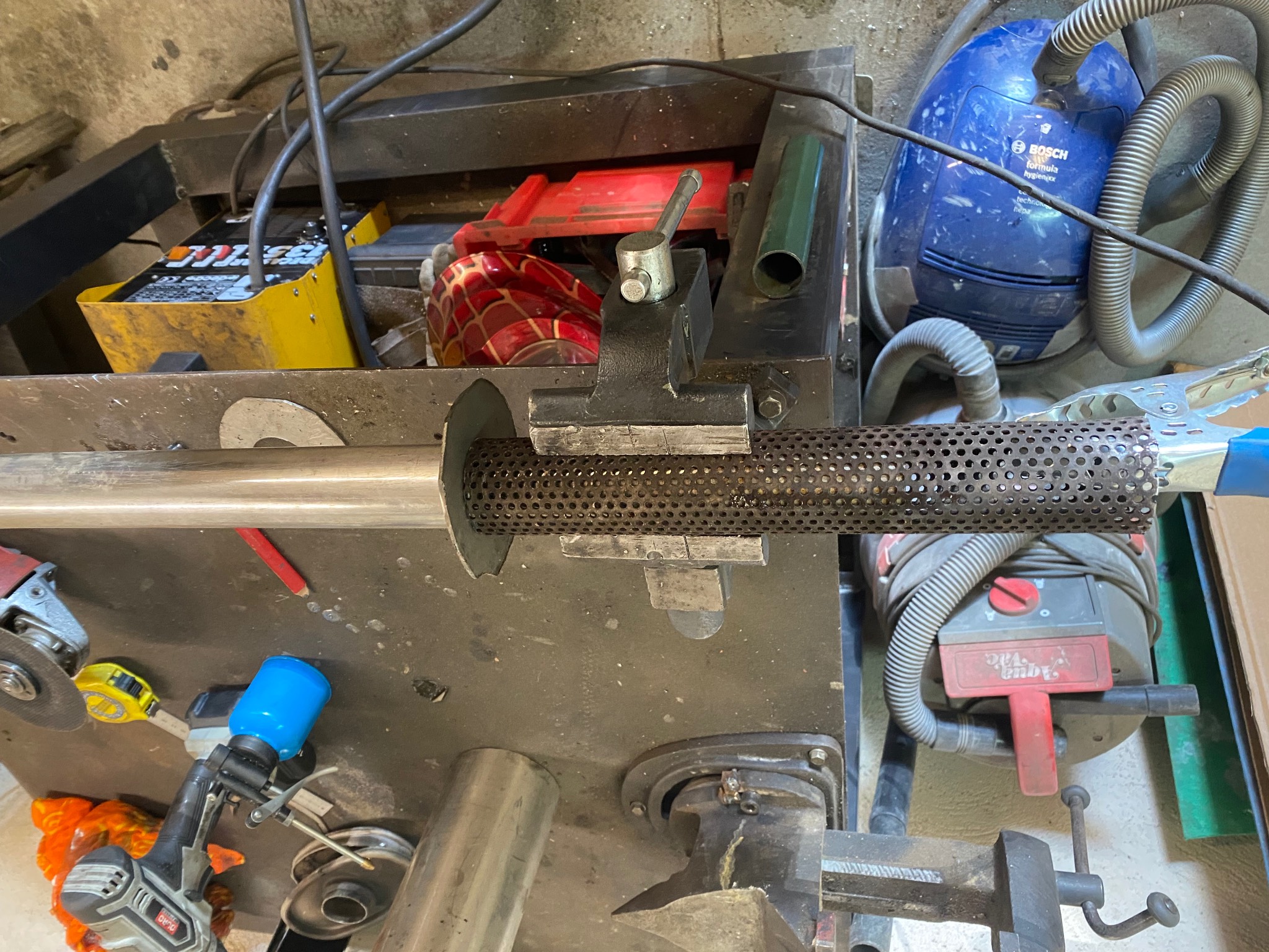

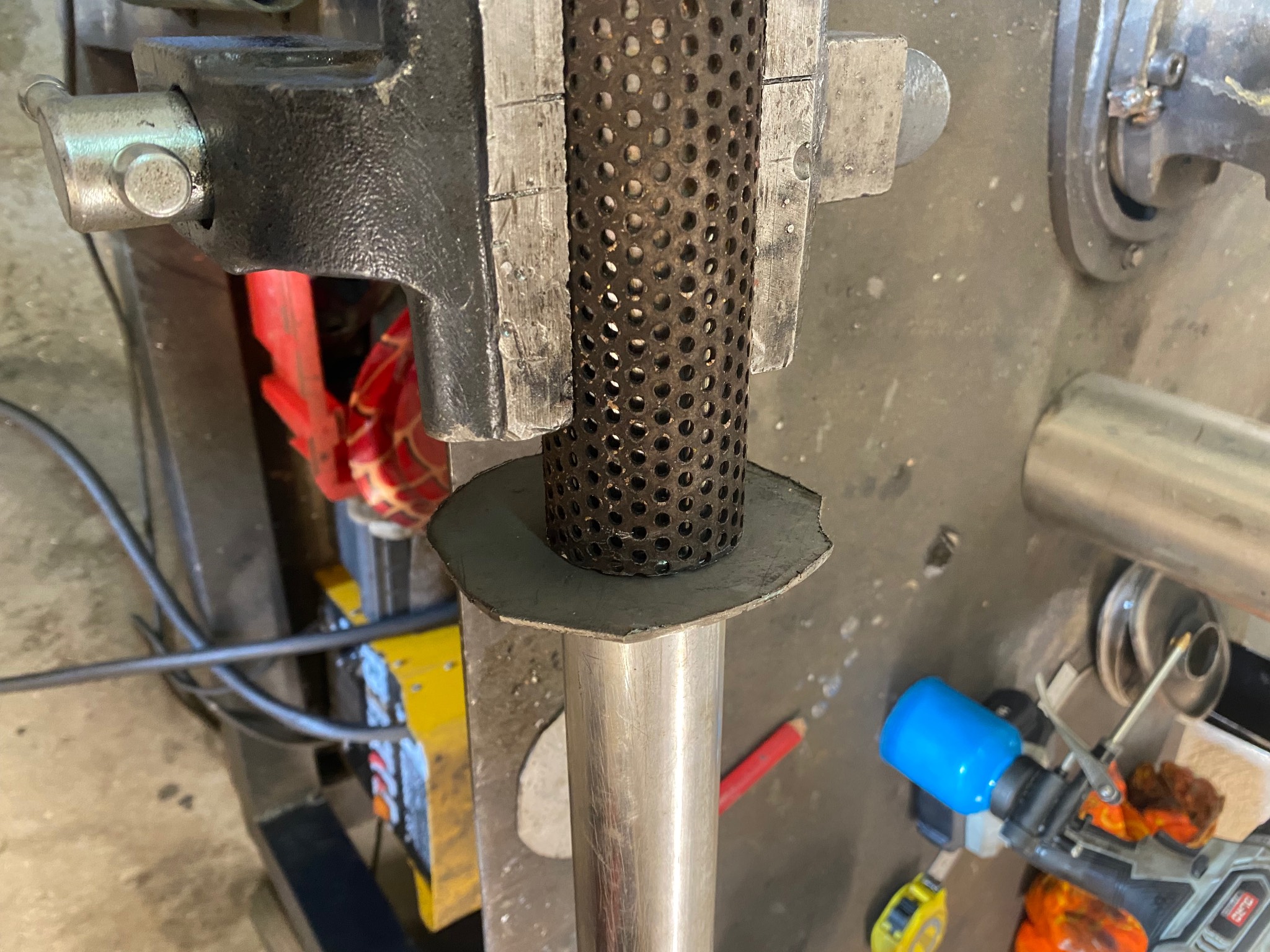

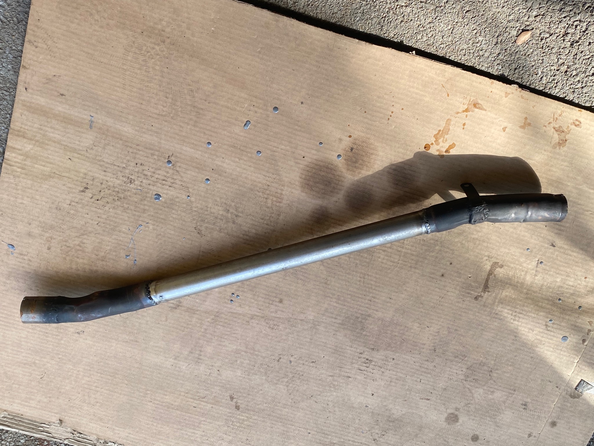

Le silencieux central était très fatigué, alors après recherche sur le forum nous avons tenté la suppression et le remplacement par un tube, bizarrement c’est très peu bruyant depuis l’intérieur par contre de l’extérieur on l’entend arriver de loin…
Un bout de tube inox et un coup de peinture pour rendre la modif plus discrète
Je me confectionnerai sûrement un intermédiaire maison en inox pour diminuer le bruit.

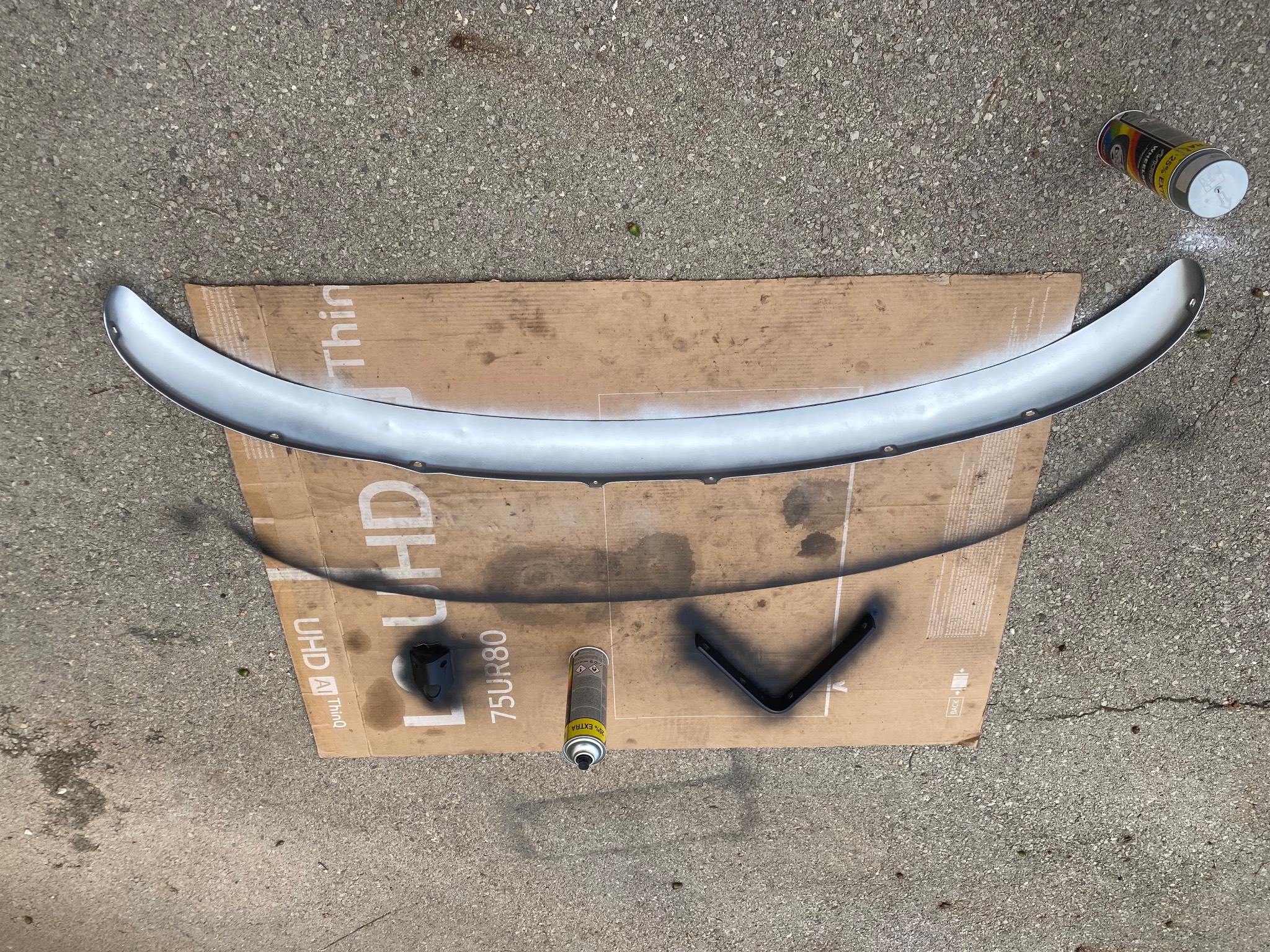

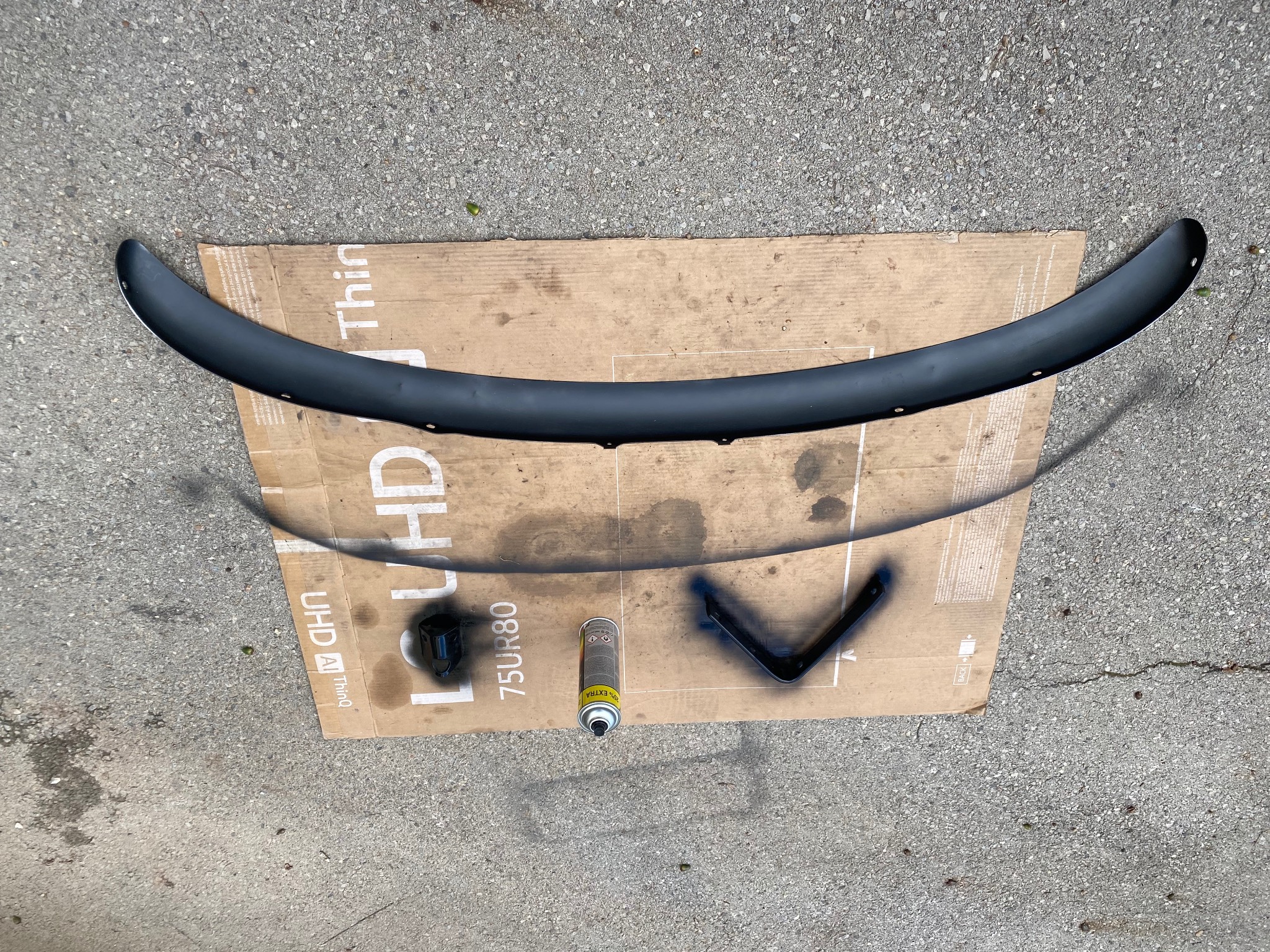

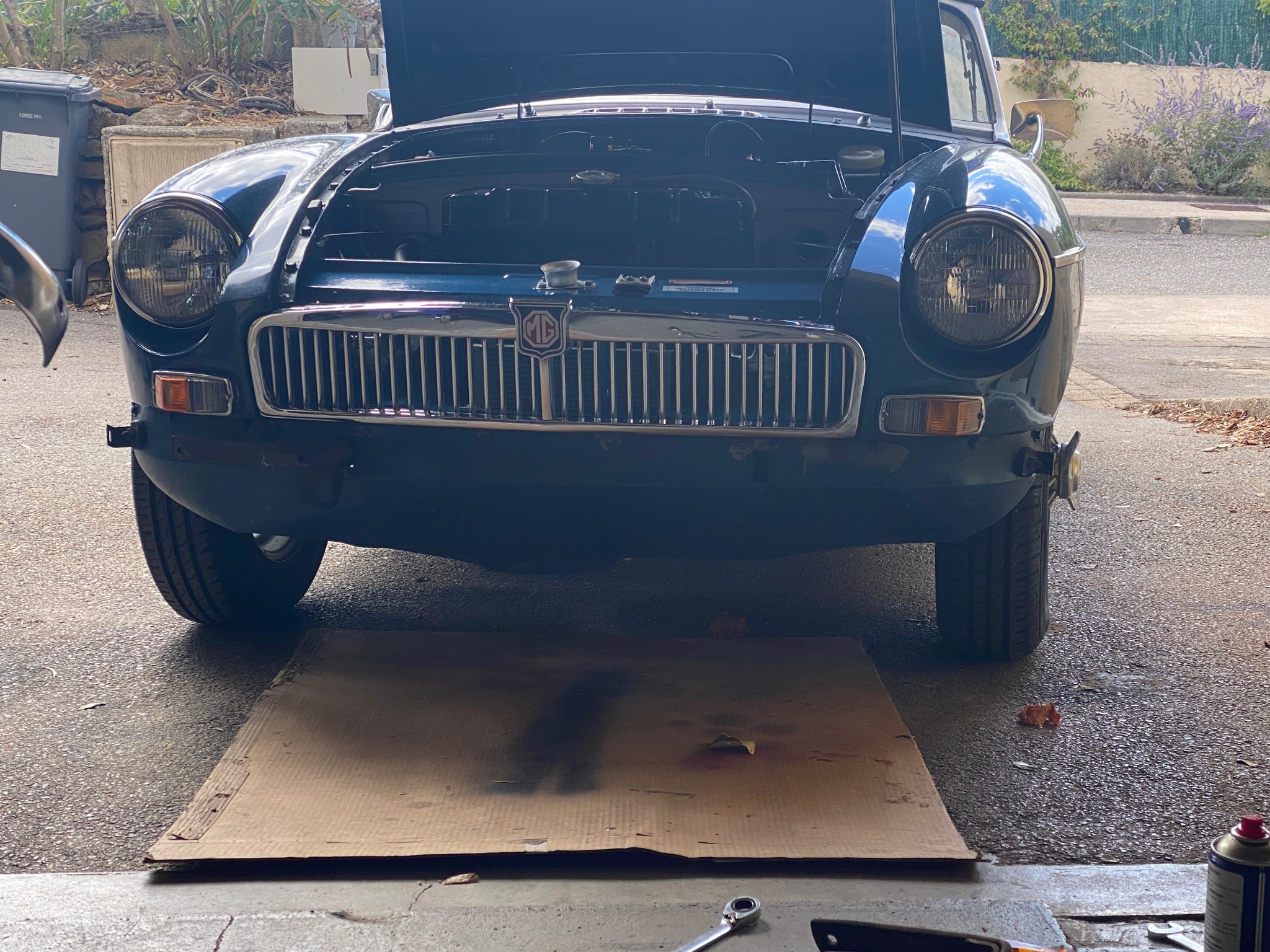

Aujourd’hui démontage du pc avant pour le faire briller et apprêt et peinture grise brillante à l’intérieur pour protéger car il y avait quelques points de rouille.
Toutes les pattes ont été nettoyées et repeintes. Nous galérons avec les essuies glaces, le moteur marche mais dès que nous montons un essuie glace cela se bloque. On a l’impression qu’il y a un problème à la 1ere dérivation. On reprendra ça au calme.

elle est tres belle. C'est quoi le produit noir sur le parechoc ?
saxogrn
- Messages : 253
Apprêt pour que la peinture accroche mieux.

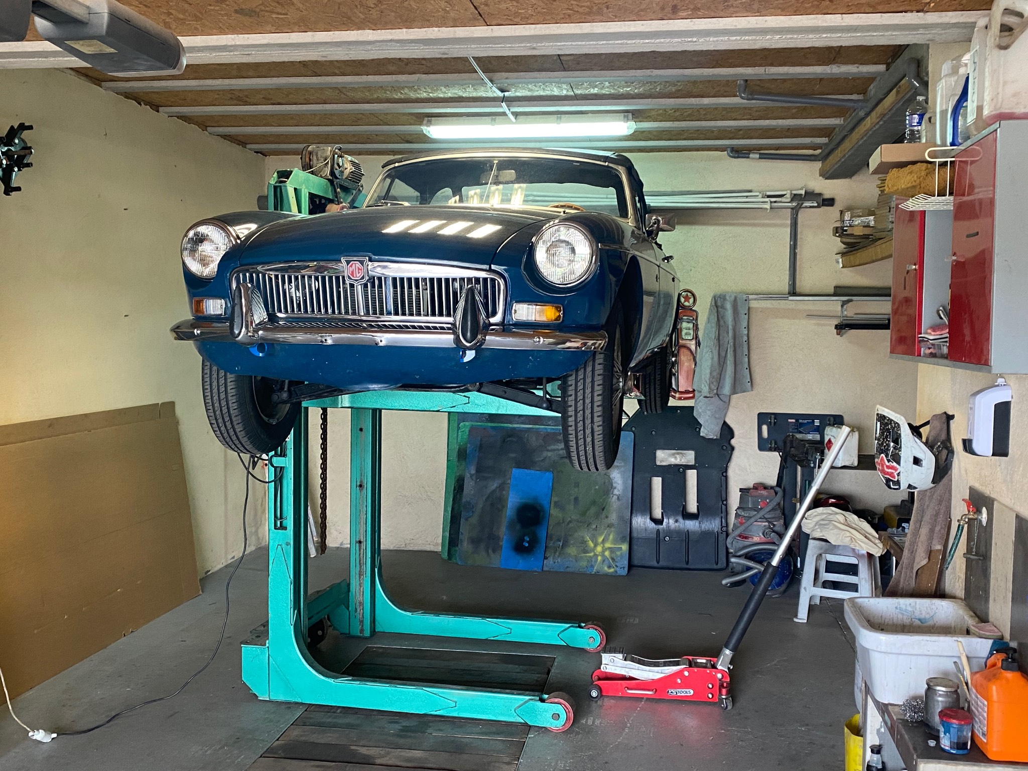

Un peu de boulot sur la mg et un nouvel outil pour y travailler dessous.

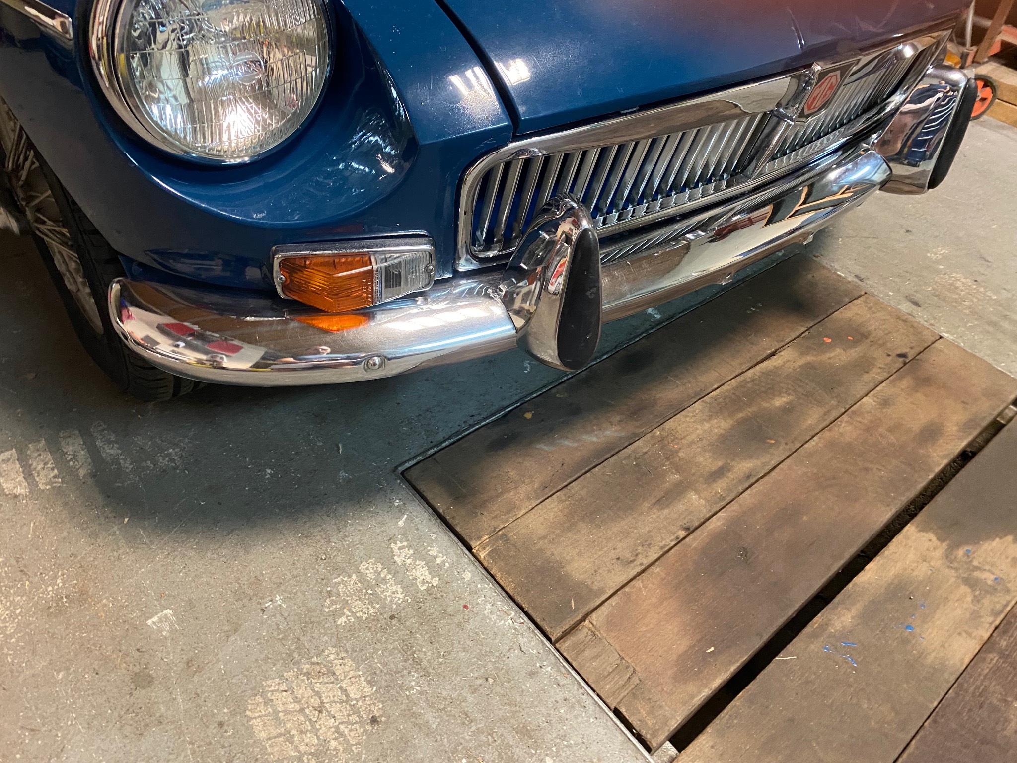

Remontage du pc av et des butoirs, pas si simple que ça les vis des butoirs étaient sacrément tordues et pour simplifier le tout utilisation du pont offert avec la mg qu’il à fallu passer de 380v à 220v. C’est bien plus simple qu’allongé par terre ou dans la fosse. J’en profiterai pour repeindre les passages de roue, sans se baisser c’est plus facile.
Protection des faisceaux de phares au passage. Toujours en galère avec notre moteur d’essuie glace j’ai commandé la roue dentée. En espérant que ce soit bien ça!!
- Philoupop
- Messages : 2236
Attention, les clignotants avant sont montés à l'envers, la partie orange doit être dirigée vers le centre de la voiture.
Ce genre d'erreur suffirait à vous faire bannir de certains clubs élitistes
saxogrn
- Messages : 253
Sujet déjà évoqué dans ce topic et non ils ne sont pas montés à l’envers. Apparemment les deux montages existent d’origine.Philoupop a écrit : 01 oct. 2024, 16:07 Attention, les clignotants avant sont montés à l'envers, la partie orange doit être dirigée vers le centre de la voiture.
Ce genre d'erreur suffirait à vous faire bannir de certains clubs élitistes![]()

Le ruban n’étant plus en stock dans mon garage, j’ai mis ce que j’ai trouvé
Le pont est un peu encombrant mais il est exploitable dans mon garage.

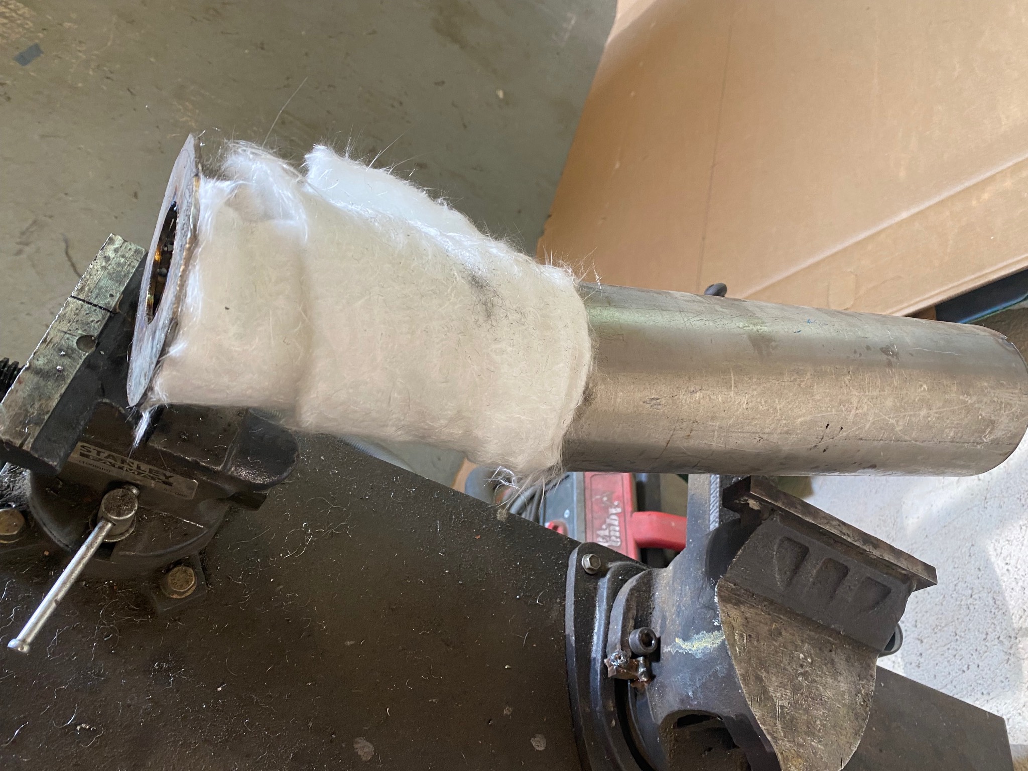

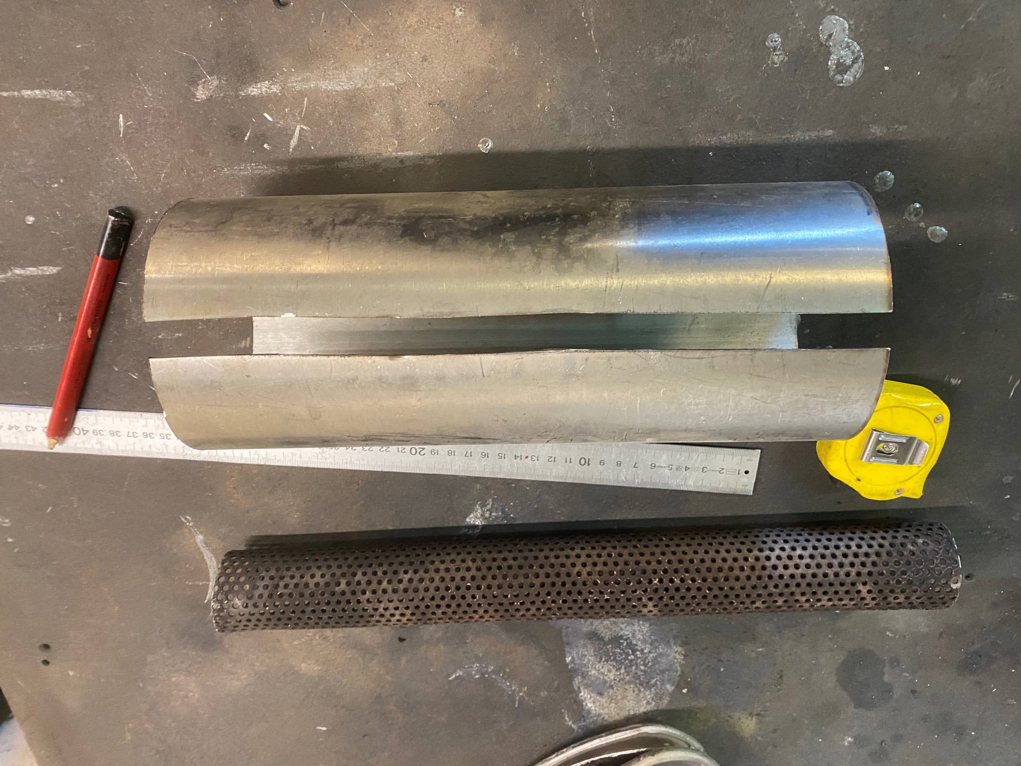

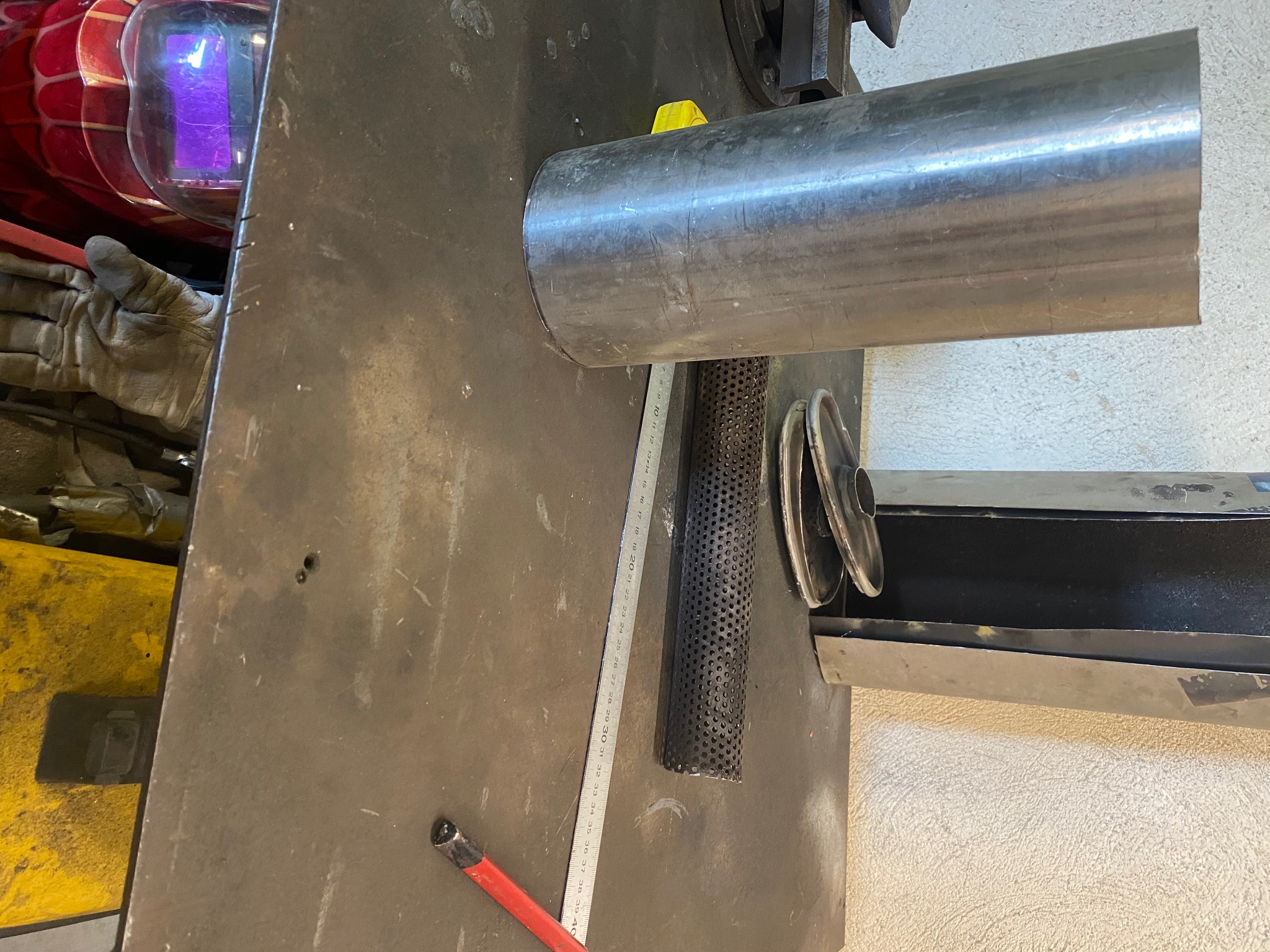

Pendant que le paternel galère avec le moteur d’essuie-glace (le problème est situé entre le pignon et la vis sans fin du moteur qui ne tourne plus par moment) j’ai fouillé dans le garage pour trouver de quoi faire un petit silencieux de détente.
J’ai trouvé un tube en 115 Je l’ai ouvert Et refermé pour qu’il fasse 90 et qu’il ne touche pas partout. J’ai récupéré le tube perforé de mon ancien pot raccourci le tout pour faire un pot de 30cm de long et découpé un cercle pour obturer. Il me restait un peu de paille de fer et d’insonorisant. Refermé le tout Et voilà le silencieux est prêt Il me reste à démonter mon tube et à greffer le silencieux dessus.
Il y en a au moins un des 2 qui s’est fait plaisir car l’autre démonte les yeux fermés le moteur d’essuie glace ( pour la 20eme fois) mais n’a pas encore trouvé le problème
