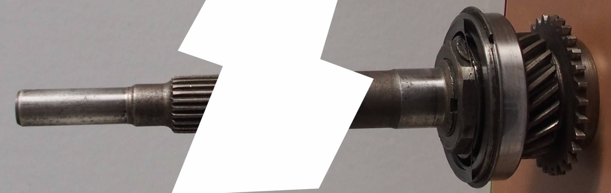

Depuis vos photos, l'arbre d'entrée semble être un modèle des dernières 3 synchros, à comparer à la photo ci-dessous
Arbre entrée début.JPG (61.11 Kio) Vu 16930 fois
Votre axe de train fixe devrait être à 4 trous et 4 roulements diamètre 17mm au lieu du 16,4mm des premiers modèles (3 trous et 3 roulements).
Si votre axe est à 4 roulements, cette usure profonde vue sur les photos précédentes surprend.
Petit ou gros diamètre, l'arbre d'entrée reste compatible avec tout le reste de la boite seul le spigot du volant moteur est à adapter entre les deux..
