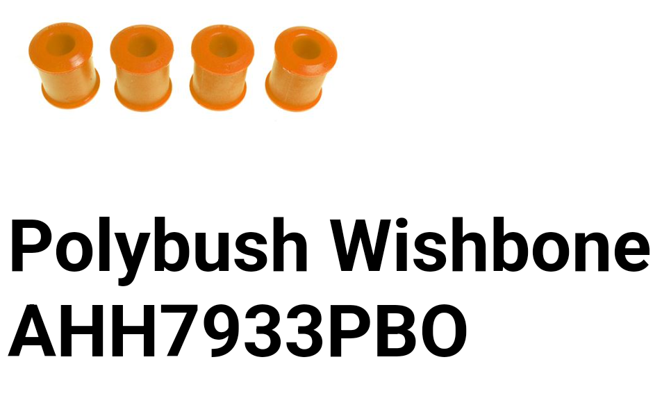

Re: Re: Re: Re: Re: [Yoko] MG B GT Year : 1974 - polybush sens de montage
A fond sur le train avant, je change les polybush des triangles.
Mais je me suis rendu qu'il y avais un côté avec un chanfrein et l'autre plat ...
Du coup, de qu'elle côté doit de trouver le chanfrein intérieur ou extérieur ?

Re: Re: Re: Re: [Yoko] MG B GT Year : 1974 - Question technique (correspondance) piéces
Pas tout a fait, ce sont aux extrémités des wishbones :
- Messages : 919
Re: Re: Re: Re: Re: [Yoko] MG B GT Year : 1974 - Question technique (correspondance) piéces
Je pense pas que ça change quelque chose vu que le silent bloc est maintenue par la grosse rondelle extérieur et a peu près le même système coté intérieur.
Mais pour la forme, je mettrais le côté chanfreinée à l'extérieur
Bien serrer les écrous crénelés une fois la voiture posée au sol pour ne pas contraindre les silent bloc (Même si le poly ça résiste mieux)
Ok, je le voyais un peu comme cela aussi.
Merci pour cette confirmation.

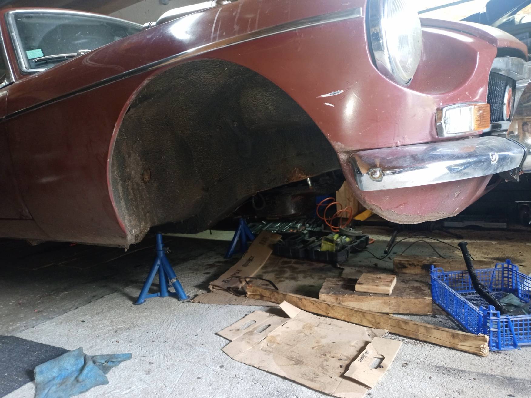

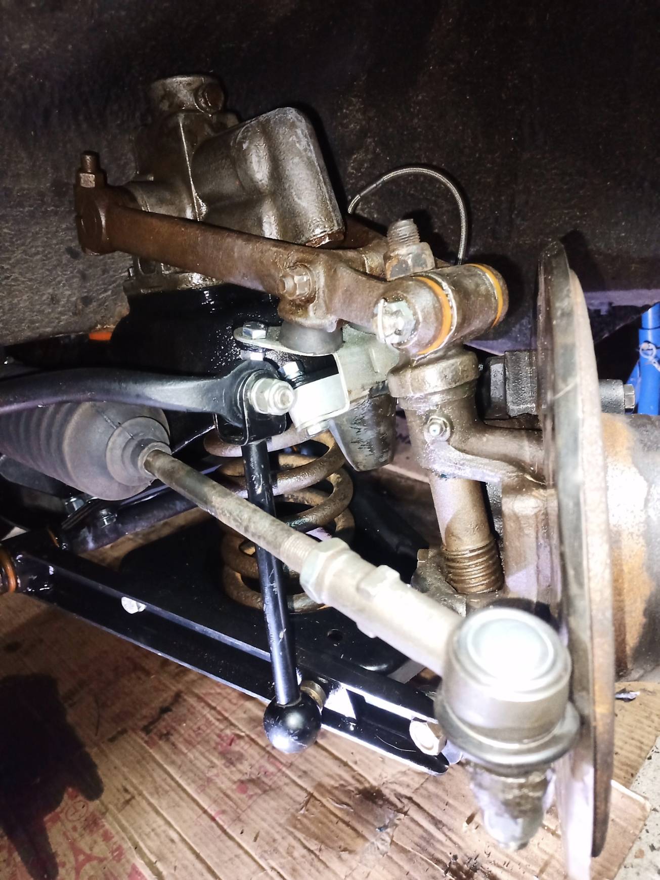

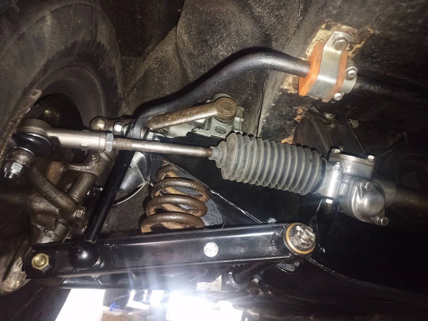

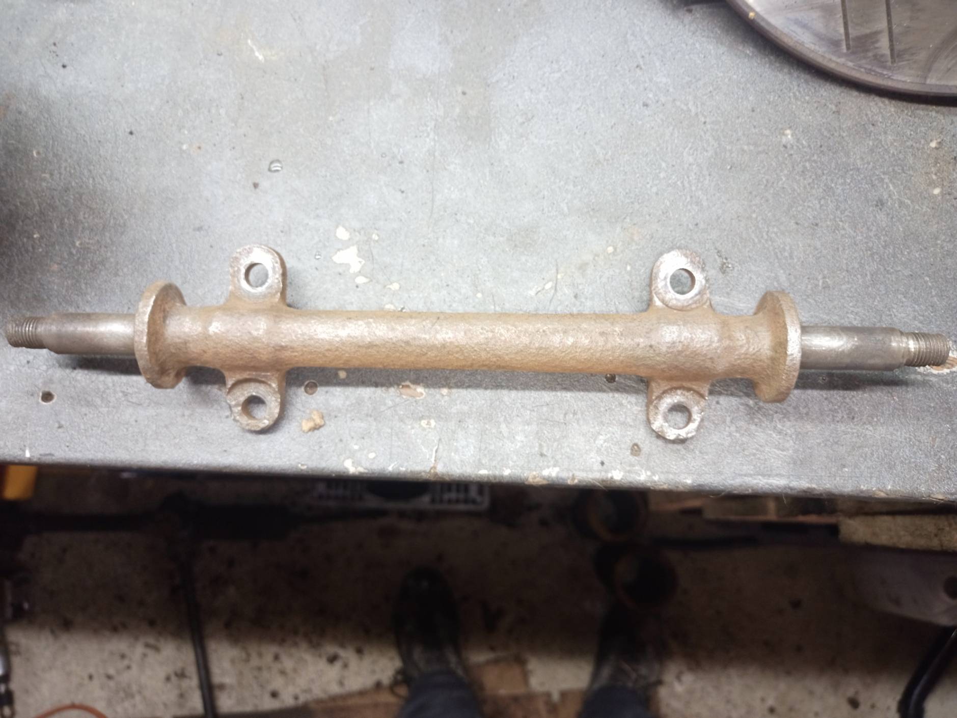

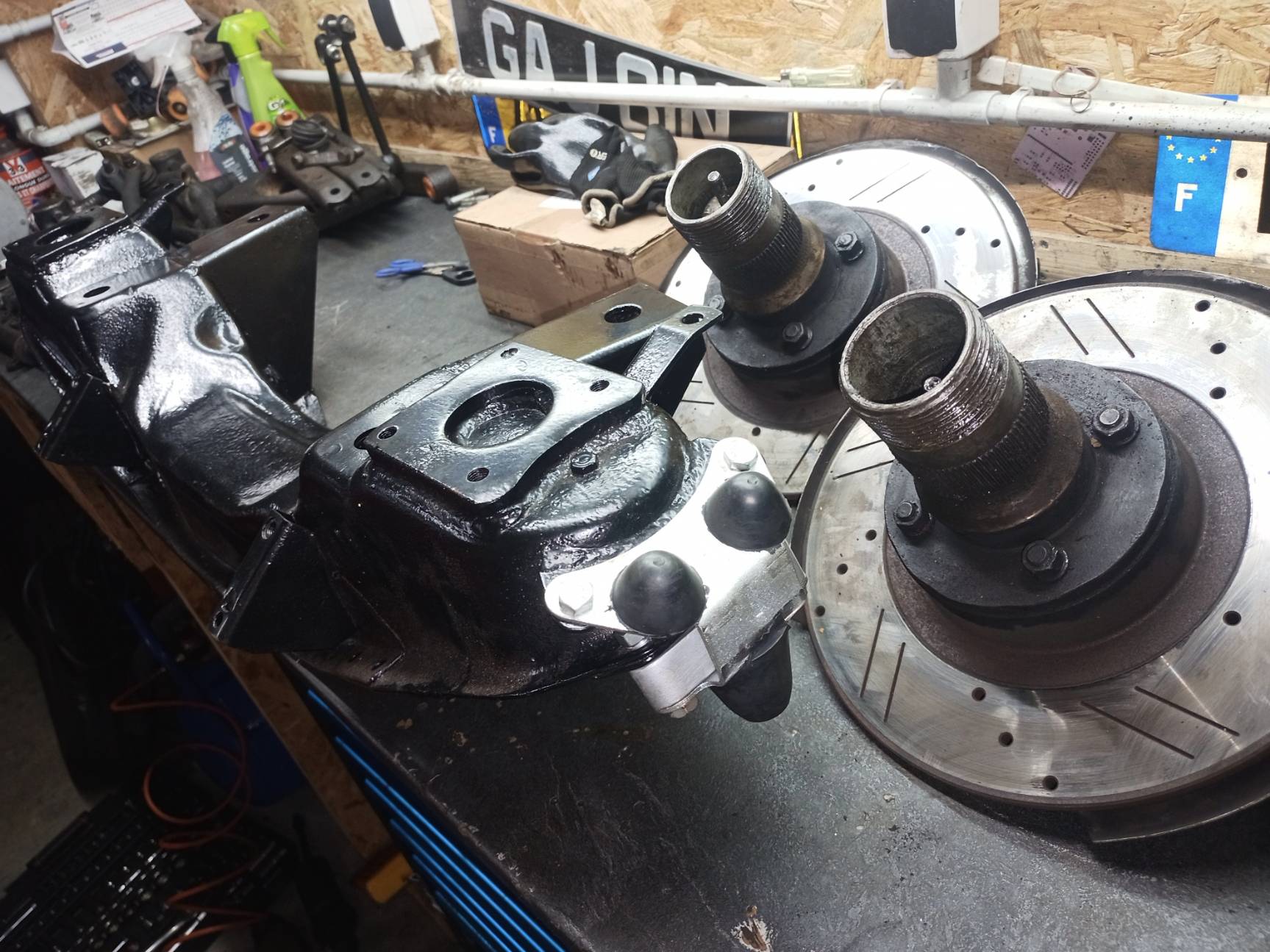

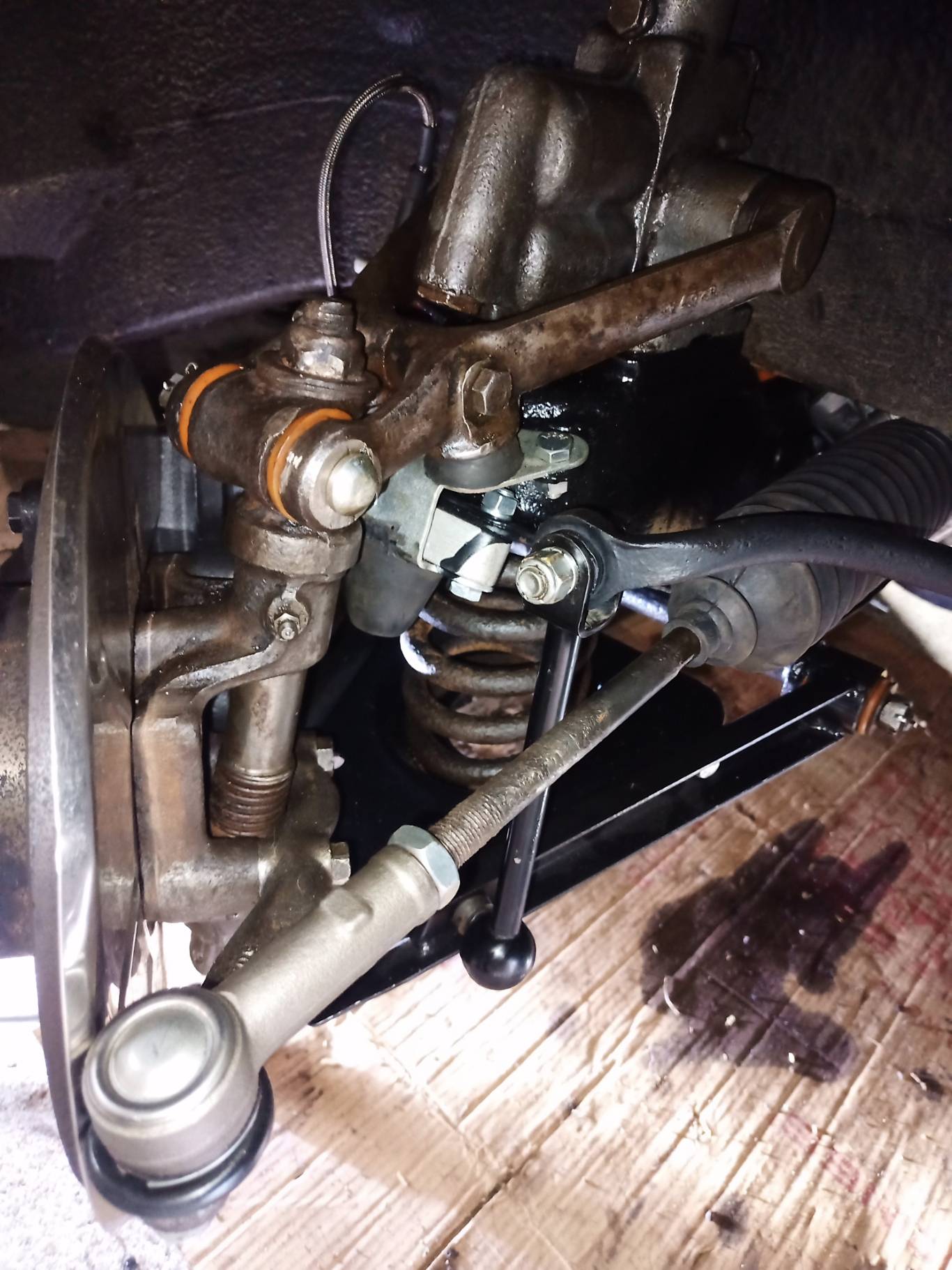

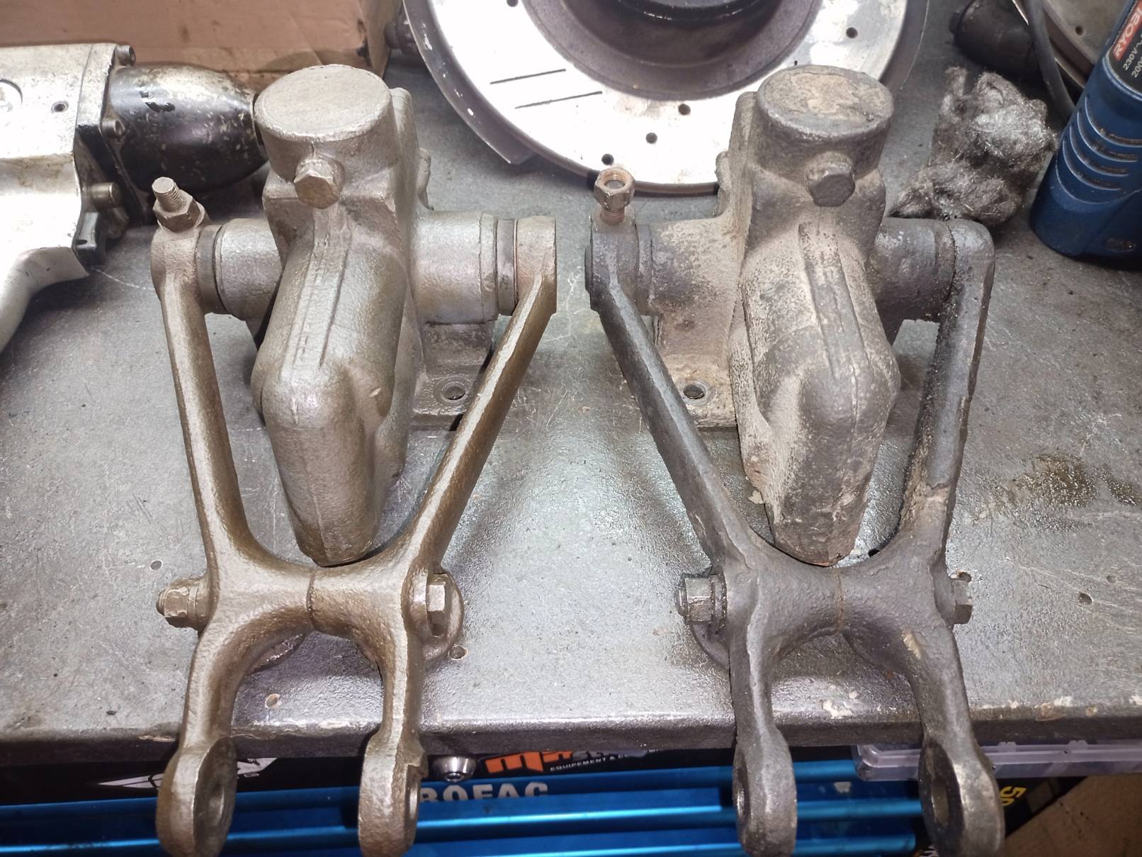

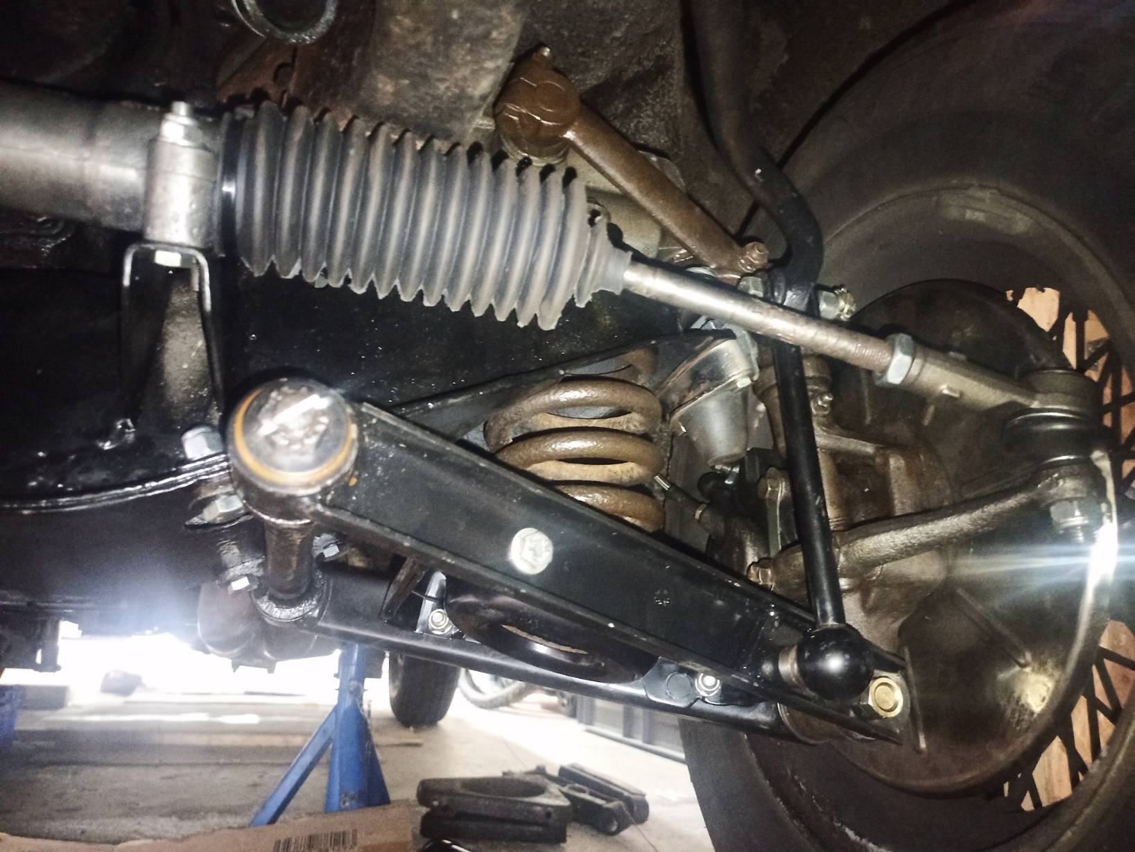

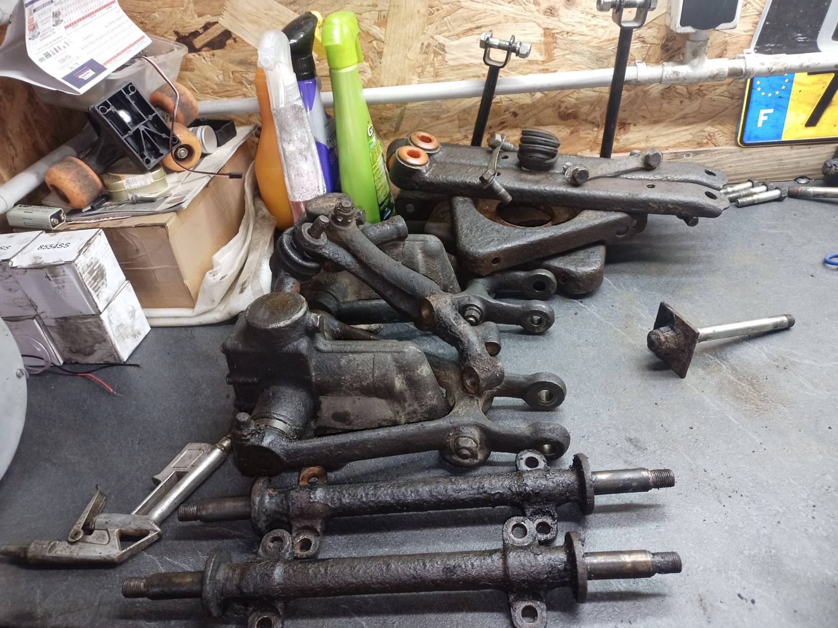

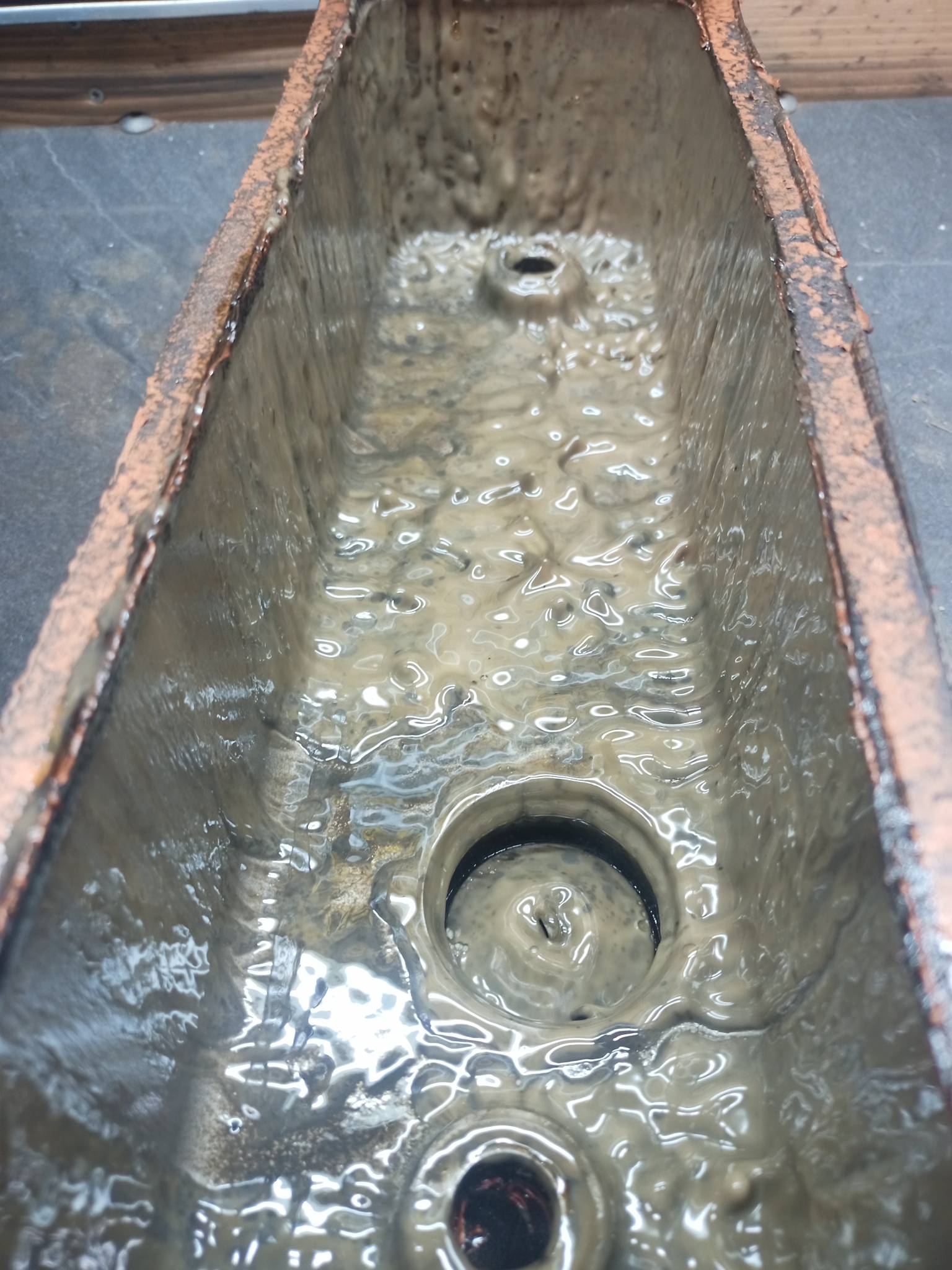

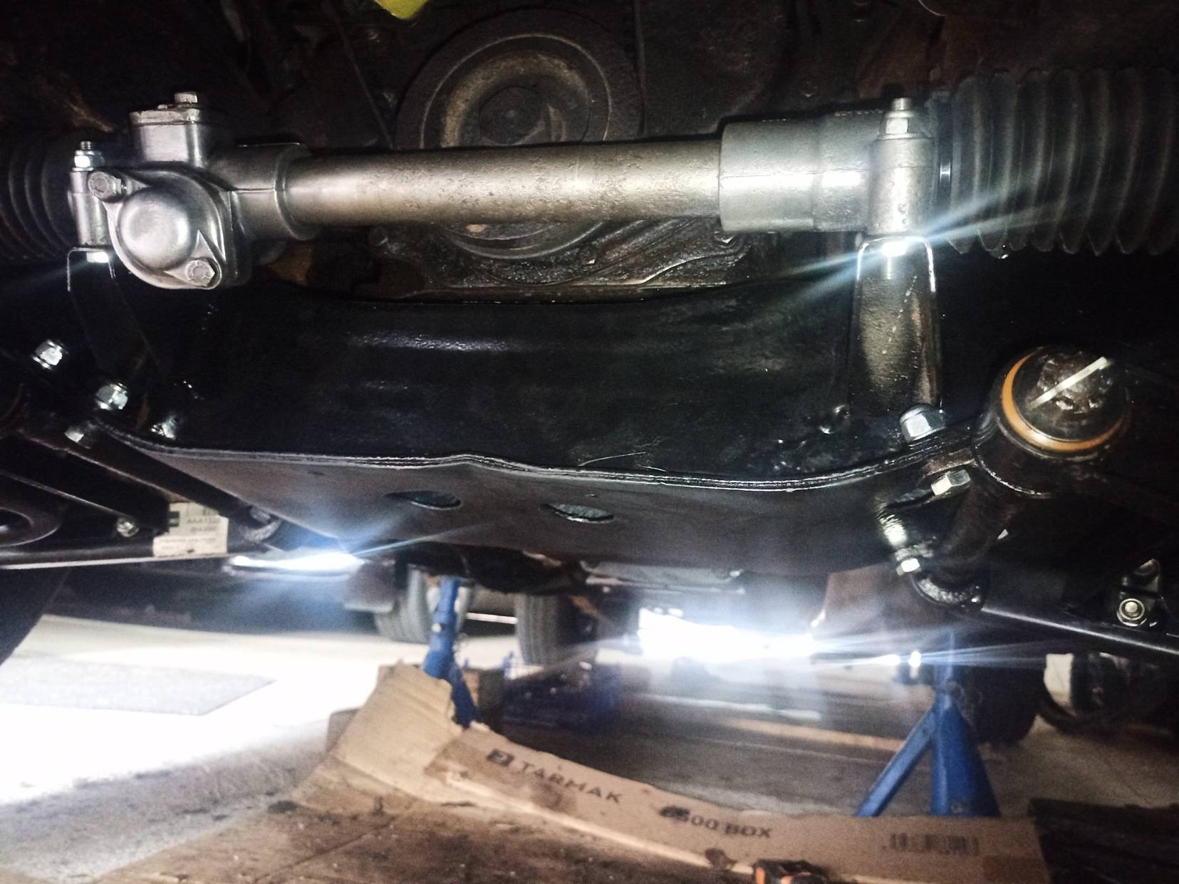

Durant le moi de juillet /Aout, je me suis occupé du train avant : Tout le monde sur l'établi :
- Éléments à restauré : - CrossMembers remis à neuf : Après je ne suis pas très doué, car j'avance selon le temps libre et j'oublie souvent de prendre des photos :
- Avant peinture, ils sont remis en noir: - remis en état, poli est vernis : Le tout remonté :
- A droite : -A gauche : - Vue de dessous : J'ai aussi repris :
- la colonne de direction, avec changement des joints et des caches.
Polisage et vernis.
- Changement du joint du carter d'huile.
- Nettoyage des fusées et ajustement.
- Changement des Wishbone, les standards était tordu vers l'extérieur.
- changement silentbloc moteur
- Pose des polybush neuf partour.
Des ajustement qui change le comportement de ma MG B GT, mon fils l'a vue à la prise du volant.
Plus stable, plus ferme en suspension, moins de vibration.
Il me reste encore des choses à ajuster :
- les fusées car l'une d'elle à un des insère de déformer, avec changement des joints.
- durcir un peu les suspensions. j'ai mis de l'huile en SAE20, et je pense passé sur de la 30, avec des ressort plus ferme.
- des "Wheel Arch Protector", pour réduire un peu le bruit et surtout limité les attaque de cailloux sur la carrosserie.
Ensuite cela devrait me convenir, pour le train avant

[Yoko] MG B GT Year : 1974 - mayonnaise dans le cache culbuteur
Une grosse incompréhension de mon côté, voici une photo : Ce que je ne comprends pas, c'est que j'ai eu aucun signe de la défaillance.
Elle marche bien, pas de fumée blanche.
Mais en faisant le niveau d'huile j'ai vue de la mayonnaise sur le bouchon.
Alors, se que je ne comprends pas, sans fumée blanche, cela vient il vraiment du joint de culasse ?
Ou d'ailleurs ?
Ou d'ailleurs ?
