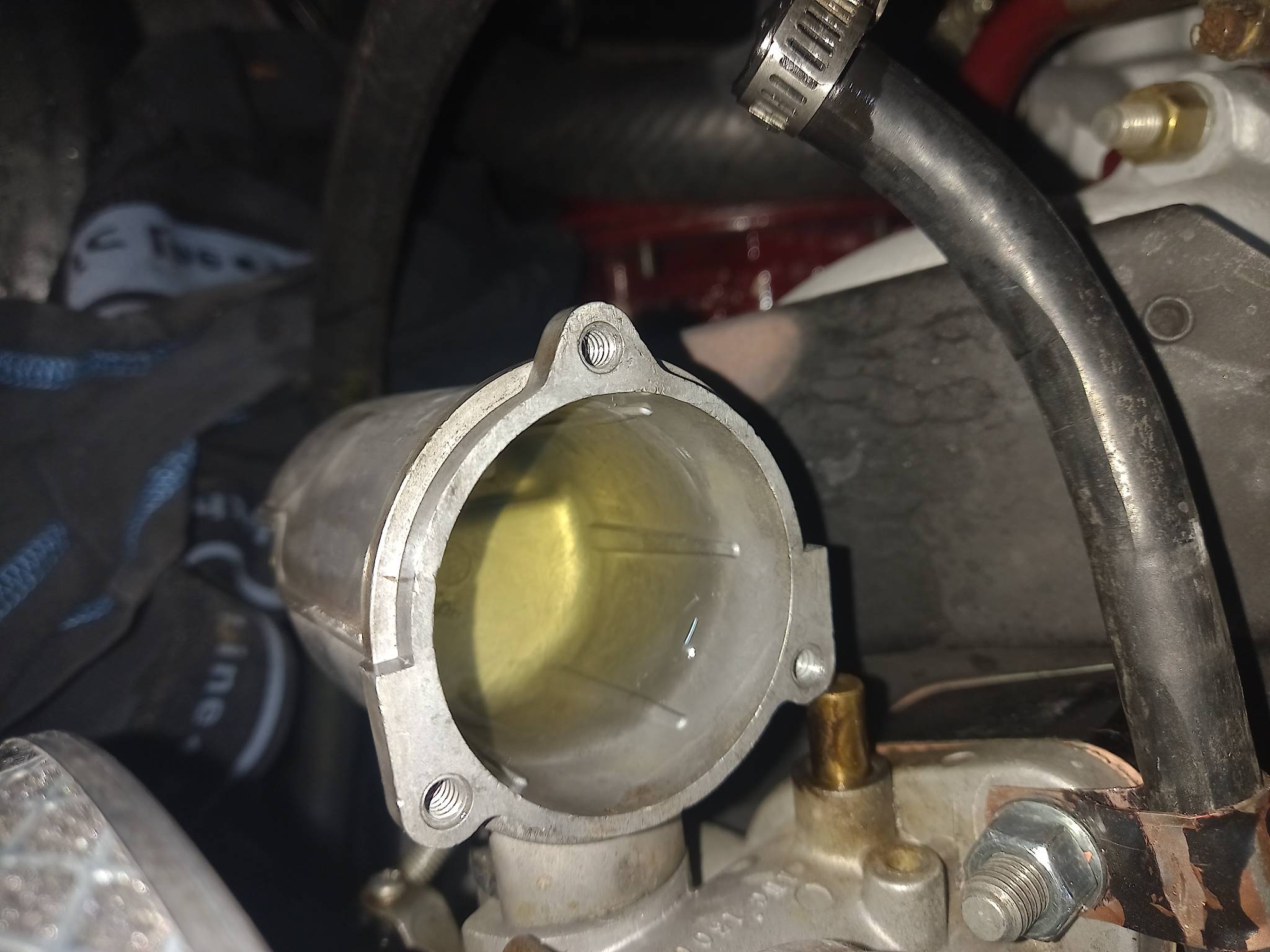

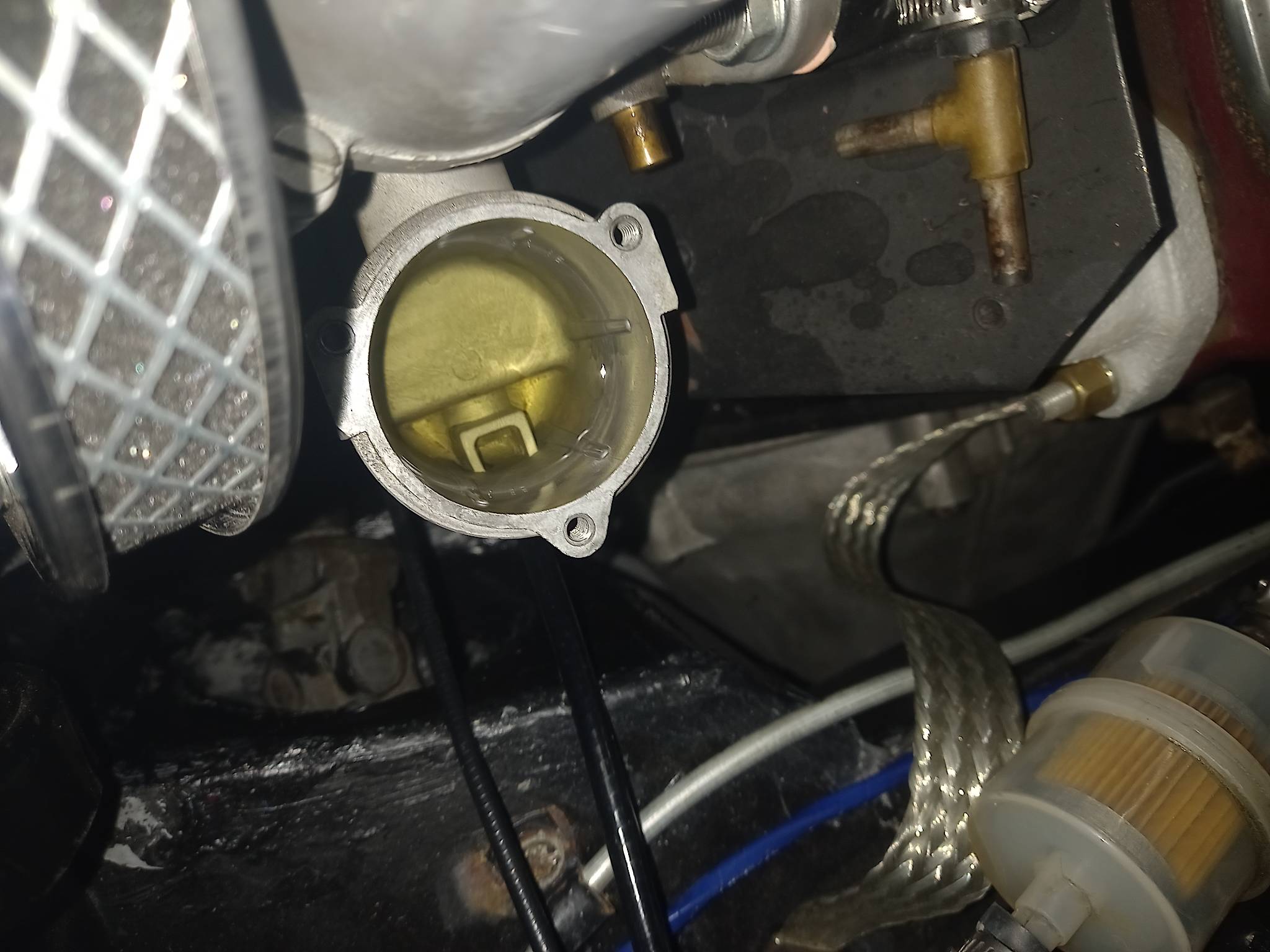

Photo 1 niveau d'essence
Photos 2 niveau d'essence de celui qui fuit il y a un différence d'environ 5mm de plus dans celui qui fuit

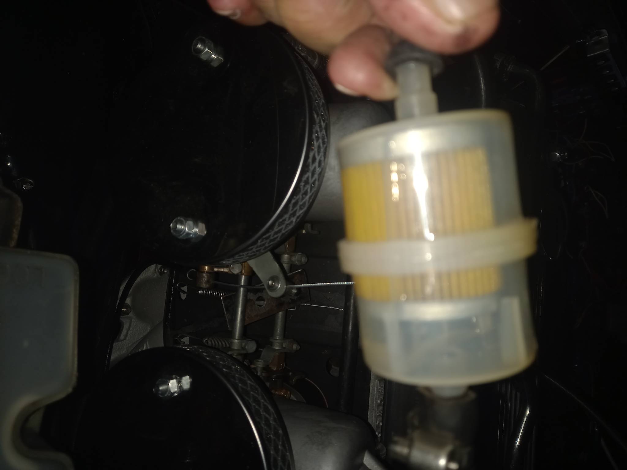

Je viens de mettre l arrivé d'essence sur le carbu côté radiateur sa fuit toujours mais bien plus par contre il y a presque pas d'essence dans le filtre je joint une photo
lagome63
Messages : 297
Région : France - Auvergne
Re: Mon moteur ce coupe et repart
Message par lagome63 »
lagome63
Messages : 297
Il y en a à peine la moitié du filtre

pas d’essence
habituellement les filtres à essence ne sont jamais plein. pour le trop plein, je donne ma langue au chat …

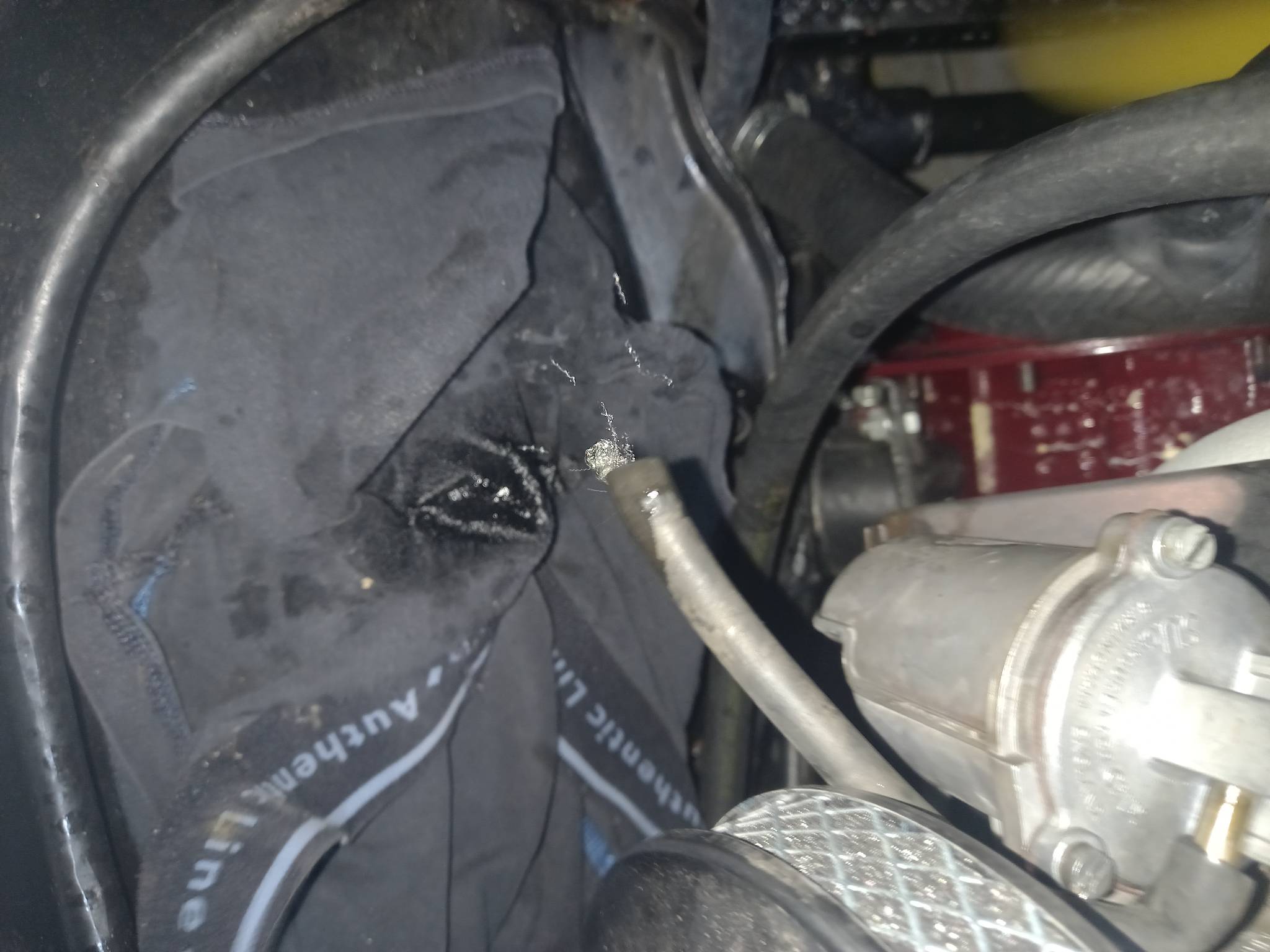

la fuite par le trop-plein elle a lieu moteur arrêté et contact mis ou seulement moteur en route ?

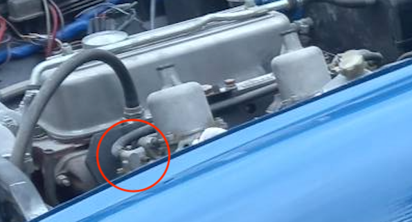

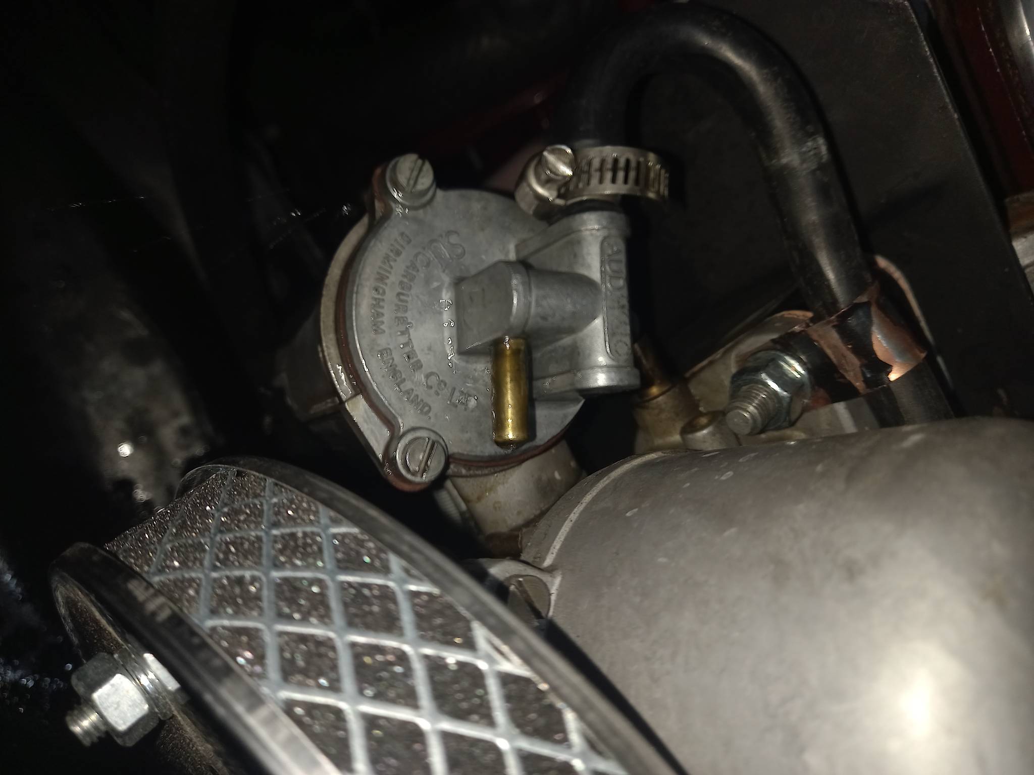

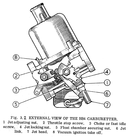

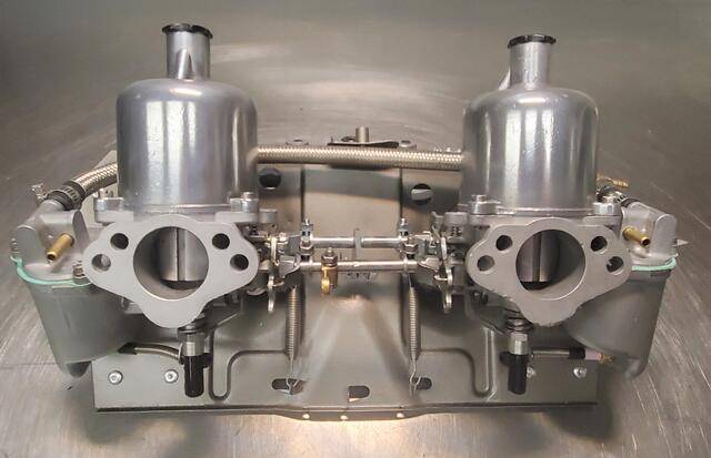

Je trouve bizarre la position du couvercle de cuve, voir photo. et les couvercles recouvrent parfaitement la cuve pas le cas de votre première photo.
" Les hauteurs de cuve ne sont pas identiques. "
On ne distingue pas bien sur vos photos, en principe la cuve est disposée inclinée par rapport au corps de carburateur, elle doit être verticale comme sur le dessin, une entretoise située entre corps et cuve règle et angle.

Jidé de Grasse la fuite est quand le moteur tourne
Orque la voiture fonctionne mais je ne peu pas roulé comme ça risque de prendre feu
