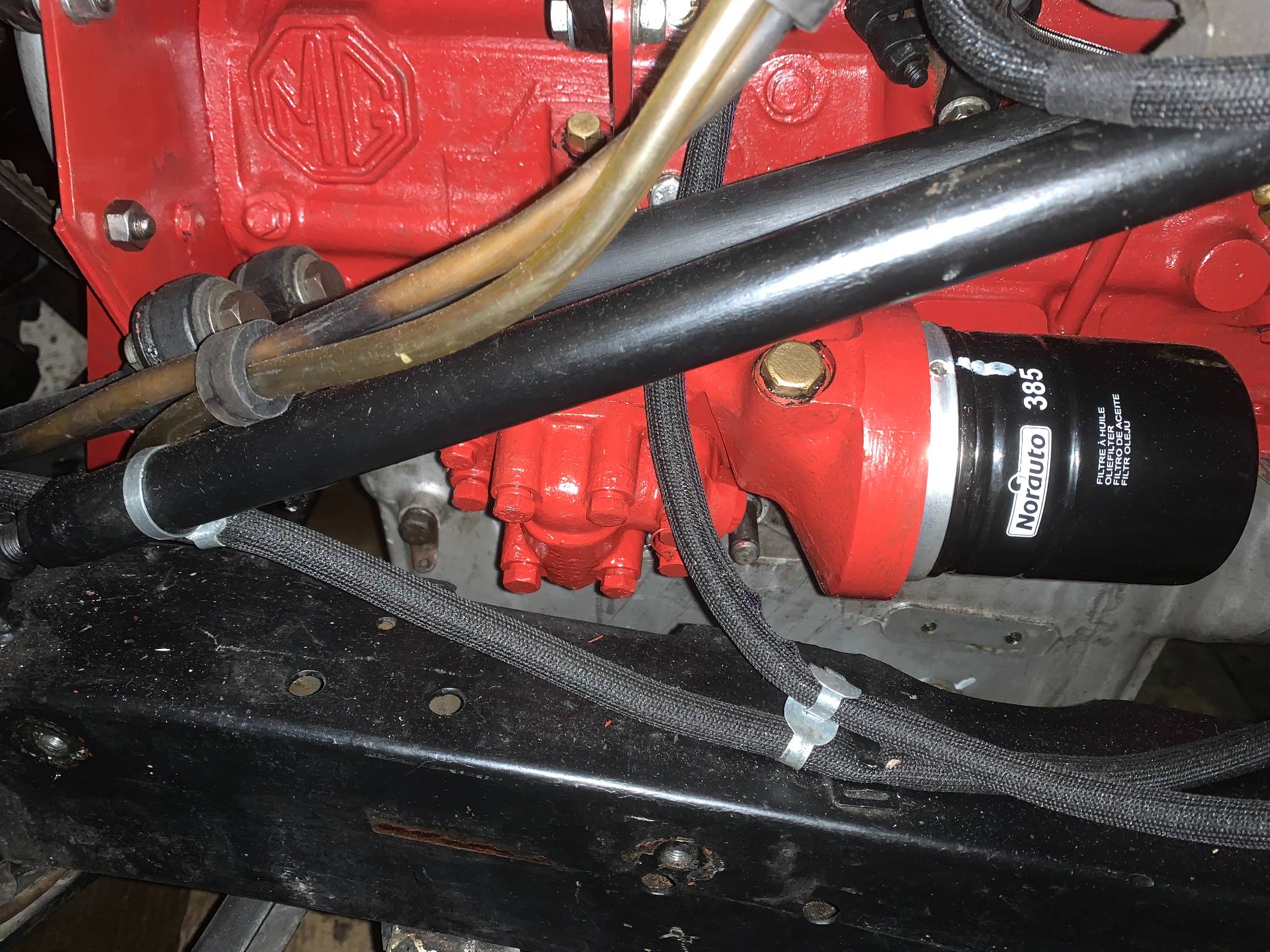

Attention, c'est peut-être une pompe à huile pour la direction. Oui, tu as quelques outils sympa. Mais pas bien pratique, penses à une cale pour surélever le cric.

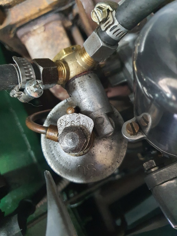

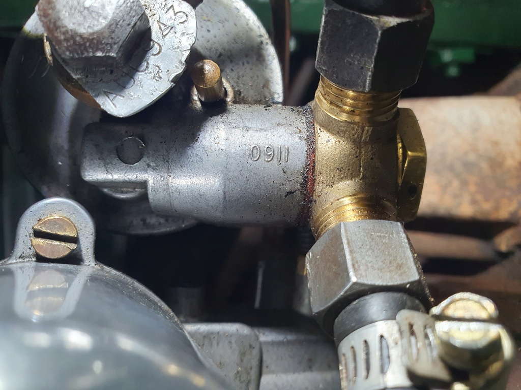

Je ne sais pas dire quels carburateurs sont installés…
J'aimerai les faire entièrement réviser, connaissez vous une société spécialisée?

il ne faut pas rêver :-), nous sommes en france et les carburateurs SU cela reste un peu spécial, les carburateurs de votre bagnole ce sont des SU H4, AUC943. si ils fonctionnent et ne fuit pas, n’y touchez pas :-)

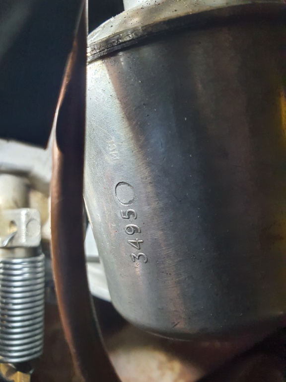

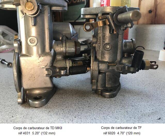

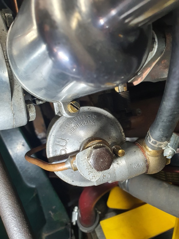

Serge, vos carburateurs AUC 943 proviennent d'une des premières MGA 1500 https://sucarb.co.uk/carbspec/carburett ... es/id/1580
Si vous pouviez relevés les références sur les corps des carburateurs, je pourrai peut-être vous trouver d'autres informations. Parce que lorsque je lis réf 3478, c'était une référence pour les H2 sur les TC et TD. L'étiquette sur le couvercle n'est peut-être par la bonne.
Vos couvercles à flotteurs 1160 sont les mêmes. C'est à dire que vous avez deux droites ou deux gauches.
Normalement c'est une 1160 et une 1161 à gauche comme j'ai sur ma TF. Ce qui est plus surprenant, c'est que les cuves sont toutes deux des gauches réf 3495. A droite, c'est la réf 3496.
Sur les cotés droite ou gauche, il y a plusieurs versions. A vous de choisir celle qui vous convient le mieux ...
A priori, cet ensemble ressemble à celui de la TD MKII avec ces gros carburateurs H4.
Carbus repris pour la TF 1250.
Qu'avez-vous comme filtre à air ? Celui sur le couvre culbuteurs ou ceux individuels dit filtres crêpes ?
A moins que vous ayez des filtres Vokes.
Ah, un dernier conseil, ne mélangez jamais les pièces des carburateurs. Ils sont tous deux appareillés ce qui veux dire qu'une pièce du carburateur avant ne peut aller sur la carburateur arrière. C'est très important.
" Les faire réviser " A voir, ils apparaissent en très bon état avec même des pièces neuves.
" L'embrayage " Tant qu'il fonctionne, régler seulement la tringlerie et vérifier bien le petit bout de tige fileté.
" Amélioré " C'est la modification de Mike O'Connor. C'est une amélioration qui concerne surtout le petit bras de levier facile à faire.

Je pensais à une révision car j'ai remarqué un peu d'essence sous le carbu droit.

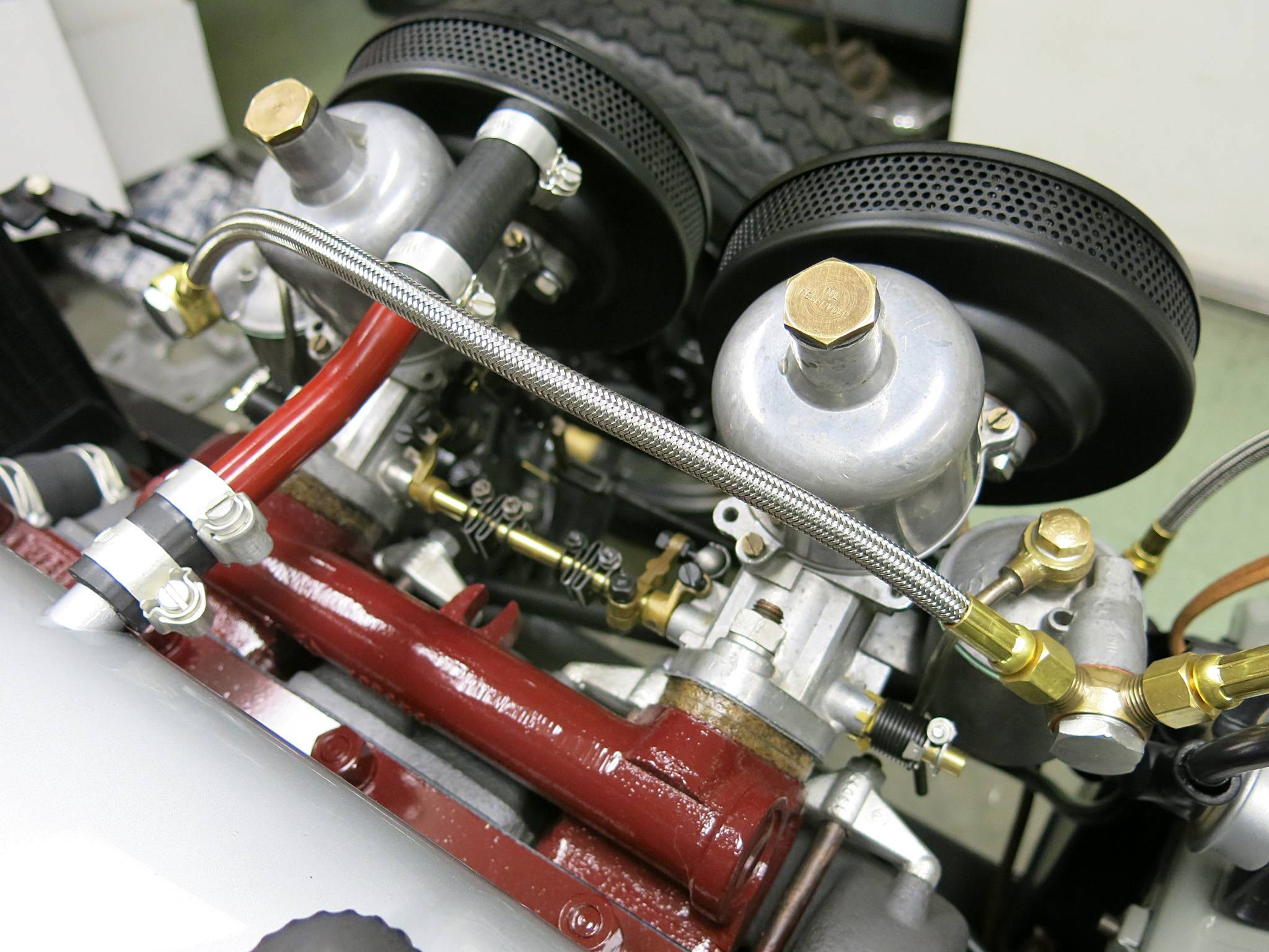

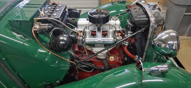

Moteur très très proche de l'original.jpg (38.32 Kio) Vu 9479 fois
Steve, voici un moteur de TD très très proche de l'original.

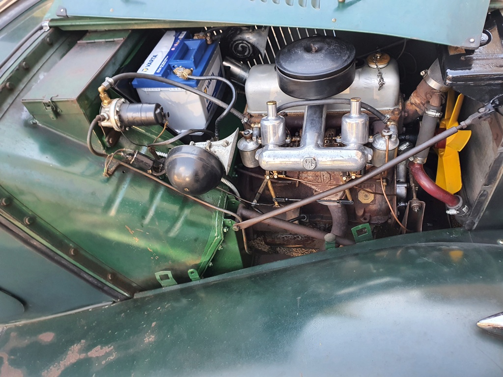

Moteur côté gauche
Orque pourriez vous me dire svp ou trouver les références des carburateurs

Lorsque je vois les photos, vous avez une TD soignée. A part le cosmétique comme la couleur de la batterie qui fait kitch (un bon coup de ponçage, un coup de chiffon à l'acétone et un coup de peinture noir mât).
Dans votre liste, vous pouvez faire une ligne pour modifier le filtre à huile lors de la vidange pour la saison prochaine. Je ne pense pas que ce soit une cartouche, j'ai l'impression que c'est encore le filtre d'origine avec le tissus à l'intérieur. Moss 235-865

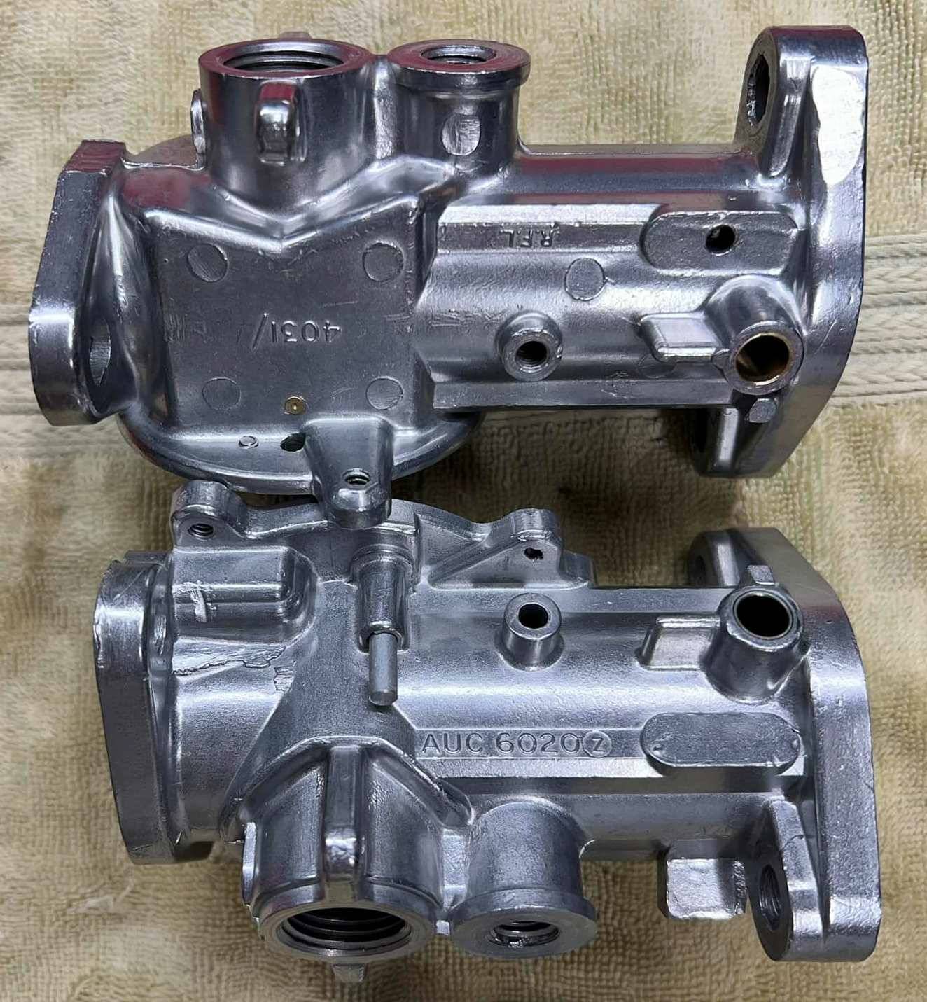

Pour trouver les références des carburateurs :
Corps de carburateur MKII à gauche et carburateur TF à droite par Laverne.JPG
Corps de carburateur MKII à gauche et carburateur TF à droite par Laverne.JPG (61.15 Kio) Vu 9410 fois
Corps 4031 + Corps AUC6020.jpg (243.12 Kio) Vu 9410 fois

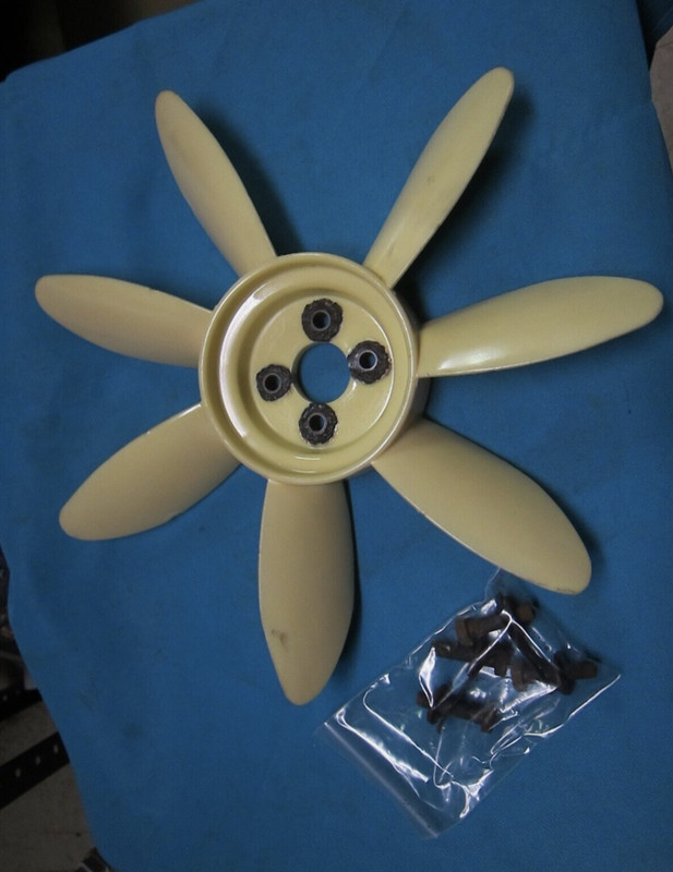

la batterie est actuelle en effet mais perso je suis plus surpris par le jaune du ventilateur !
meme si c'est un remplacement efficace il meriterait un coup de noir mat
vony
Messages : 1361
Re: Refection MG TD 1953
Message par vony »
Oui, déjà vu ces ventilateurs de remplacement, ils doivent être plus efficace dans les régions chaudes... et un peu montagneuses
Je pense que sa couleur jaune est une sécurité quand le capot est ouvert moteur tournant.
Messages : 5058
Sur ma TF, il est rouge moteur d'origine. Mais c'est l'original.
A plastique jaune, c'est un remplacement de MGB à 6 pales (je crois). Plus efficace en effet mais si le moteur est bien réglé, il n'en a pas besoin.
Alors, oui il est possible de le peindre.
Messages : 22266
sept pales, décalées, sans doutes une histoire d’harmonie.

Orque, tery 47, saby, vony: Effectivement un coup de noir sur la batterie et les pales du ventilateur sera parfait. L'ancien propriétaire habitait dans le Vars, c'est une région chaude est assez vallonée

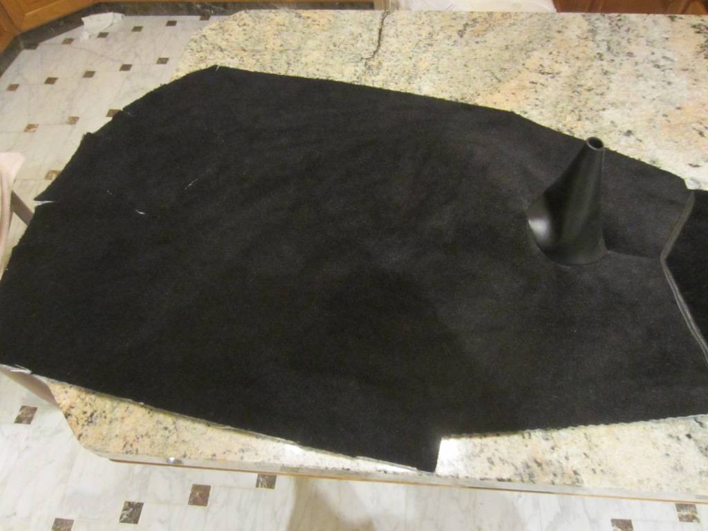

xtrm: Découpage du tapis, les bords me serviront pour faire un joint entre le plancher et son support
Messages : 719
Serge13 a écrit : 04 févr. 2025, 21:46 xtrm: Découpage du tapis, les bords me serviront pour faire un joint entre le plancher et son support
OK, il faudra voir une fois terminé. Ça me donne envie de m'occuper de la mienne.

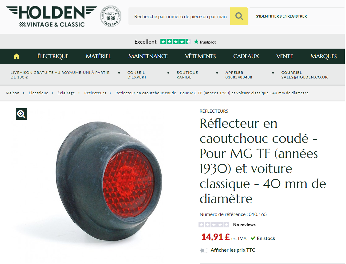

Serge, attention il vous manque les catadiopres à l'arrière.
C'est la seule chose qui vous permet d'être vu à la tombé de la nuit.
Catadiopre arrière.png (378.62 Kio) Vu 9223 fois
