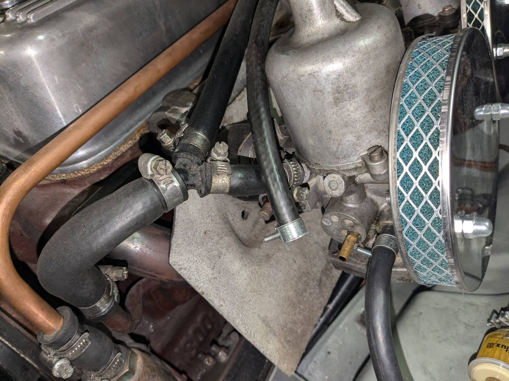

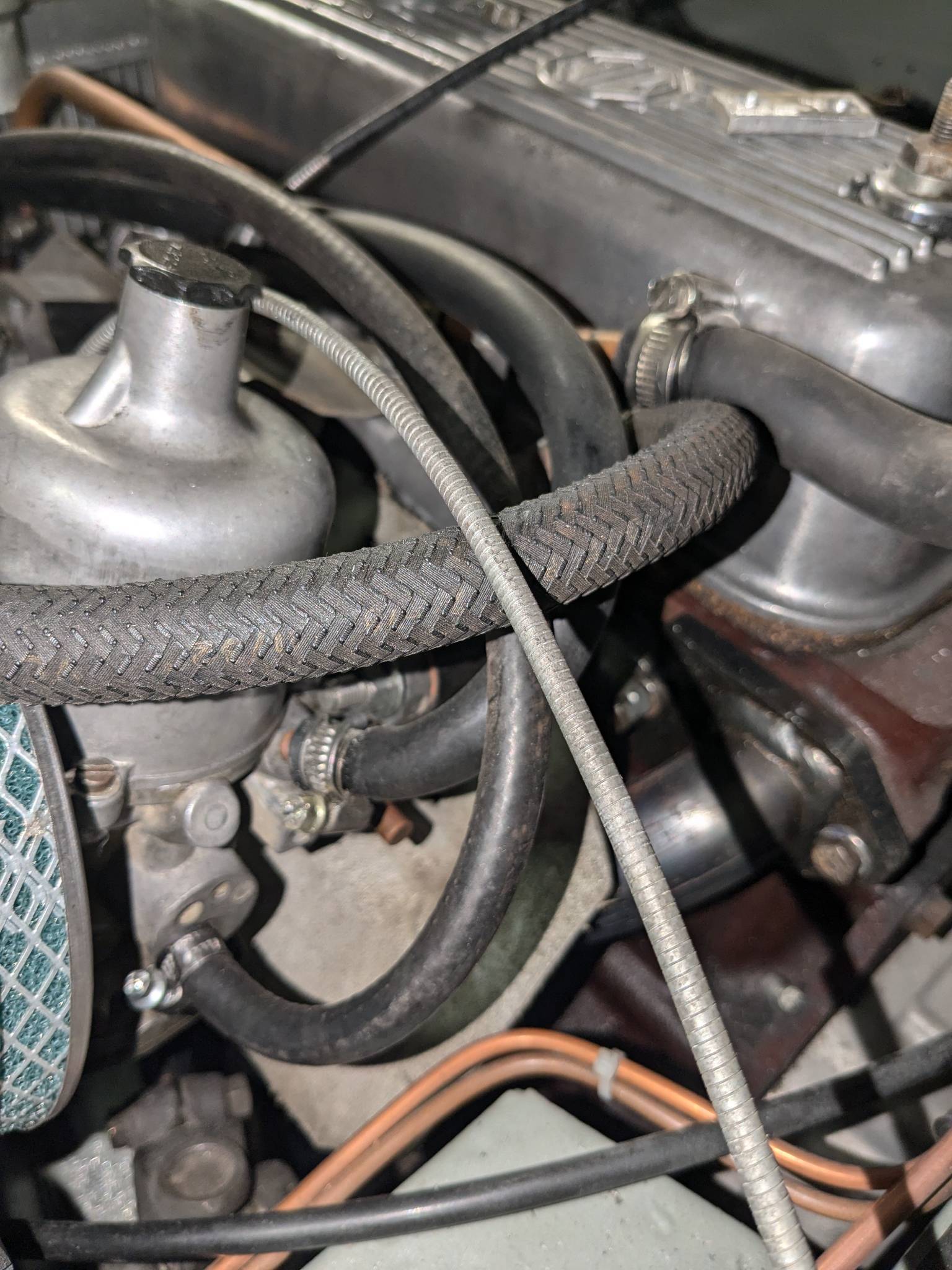

Je vous mets 2 photos des mises à l'air et branchement des durites. Si je branche celle qui est débranchée le moteur s'étouffe.
Déjà qu'il a énormément de mal à démarrer à froid. Je voulais savoir si tout était bien branché. J'ai trouvé plein de super post sur ce forum mais les avis divergent malheureusement.
Si vous pouvez me conseiller. Merci beaucoup.

- Messages : 22295
Re: Restauration complète mgb Sebring
le tube en question c’est le trop plein, il ne faut pas que les deux trop plein soit relié ensemble. ce ne sont pas des filtres à air mais plutôt des étouffoirs, il faut du volume pour l’aspiration des carburateurs.
- Messages : 16735
Le trop plein sert le plus souvent de mise à l'air libre. Vérifie que cette durite n'est pas bouchée; dans ce cas, cela empêcherait la cuve de se remplir correctement.Si je branche celle qui est débranchée le moteur s'étouffe.
Ils peuvent être reliés à condition qu'ils "débouchent" ailleurs : le recyclage de gaz vers le "charcoal cannister" (US) ou à l'air libre sous le carter et l'échappement... (UK)
oscardrome
- Messages : 62
- Enregistré le : 23 juin 2024, 20:33
- année : 1967
Merci de cette précision. Je vais laisser à l'air libre.
- Messages : 16735
Ce n'est pas très conseillé.Je vais laisser à l'air libre.
Si l'essence déborde sur le collecteur d'échappement...
viewtopic.php?t=24099

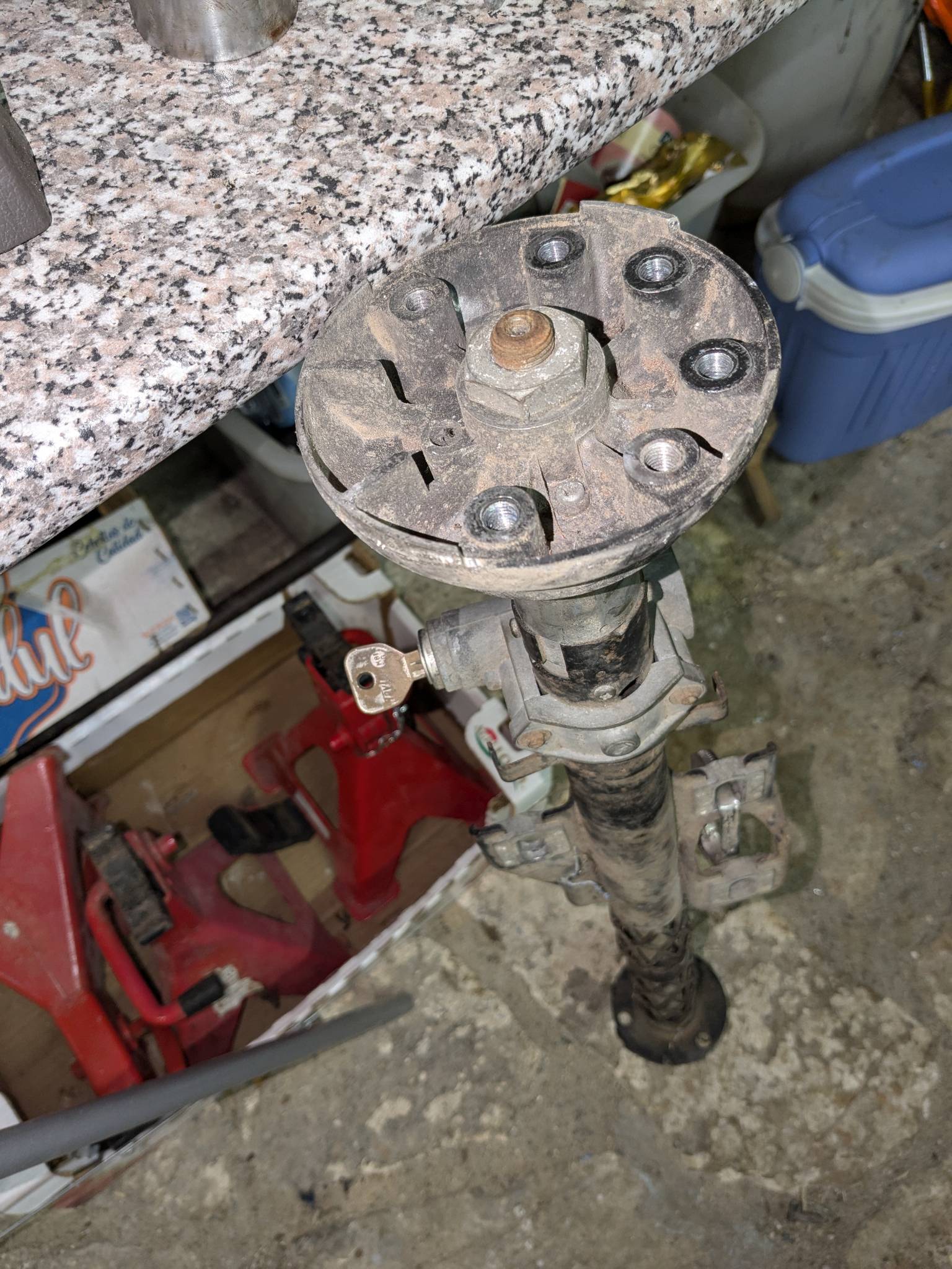

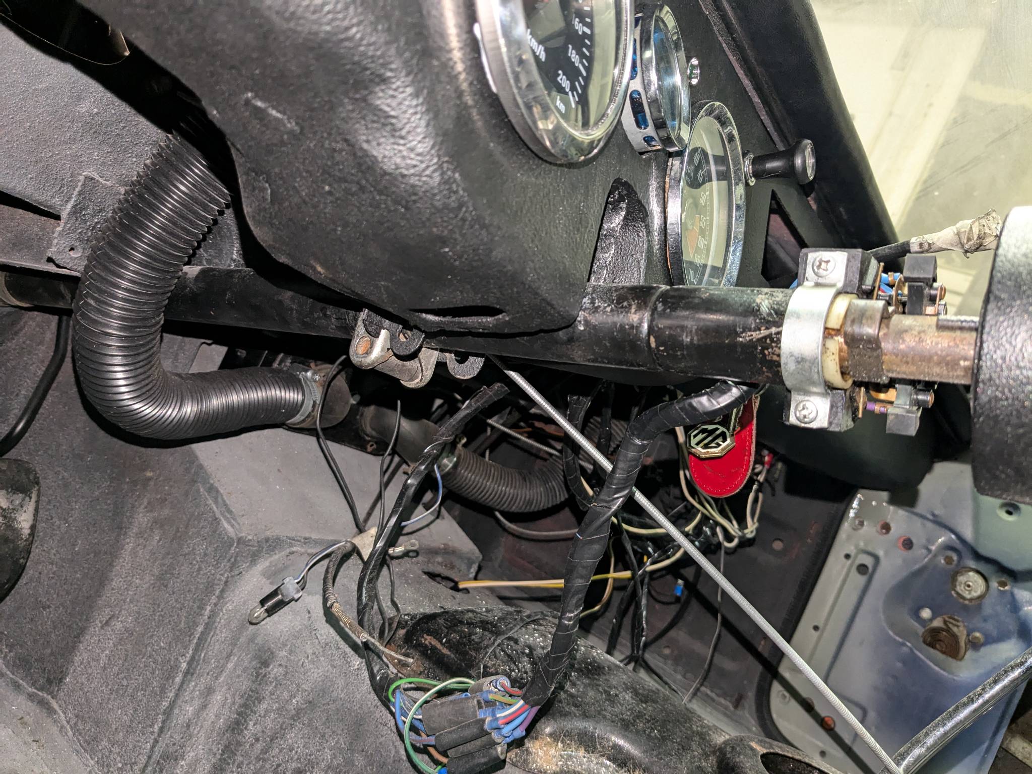

Bonjour, pour mes filtres j'ai résolu mon problème. Avec des filtres chinois imitation KN. Je ferai une photo.

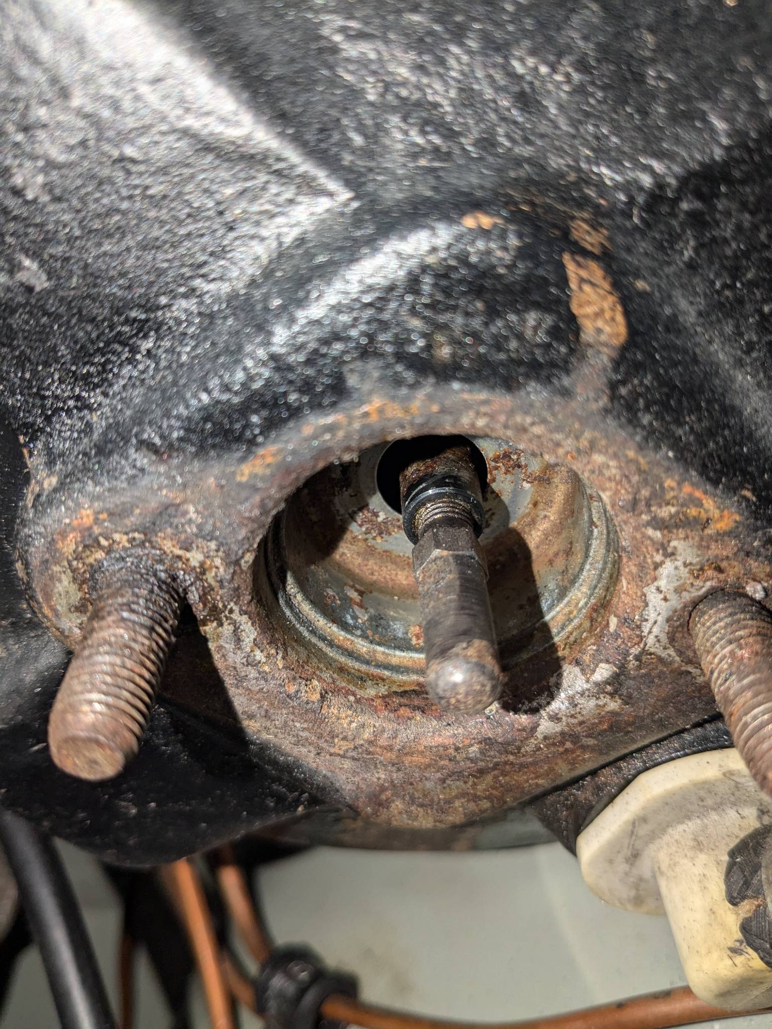

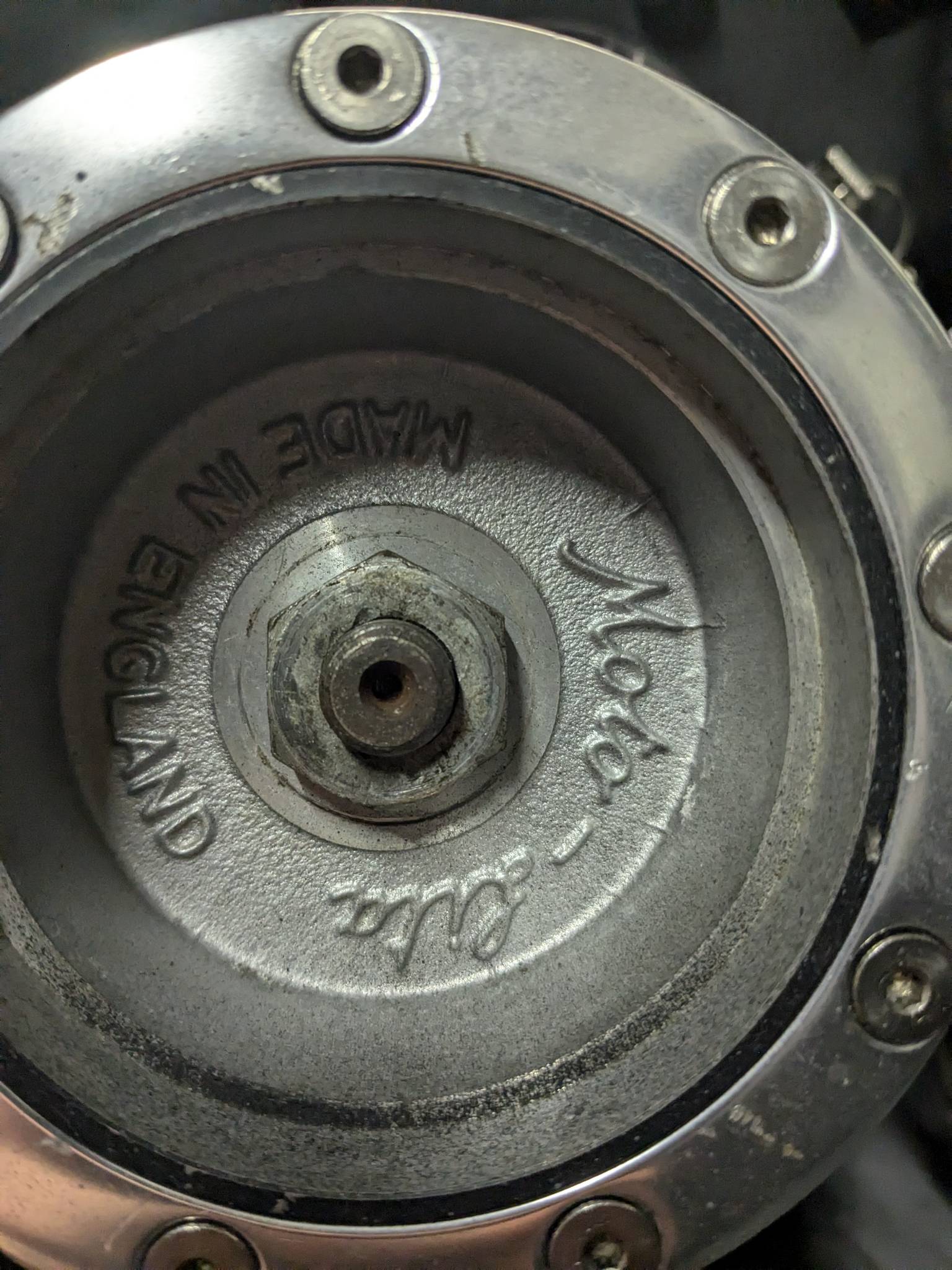

Maintenant j'ai un problème de klaxon.
Pouvez me confirmer qu'il faut une colonne de direction spéciale (creuse) pour pouvoir l'installer. Le bout de la mienne est pleine. J'ai juste le bouton klaxon et un moyeu. Il me manque toutes les autres pièces.
- PXL_20250203_193237796.jpg (350 Kio) Vu 7943 fois
Modifié en dernier par oscardrome le 03 févr. 2025, 20:33, modifié 2 fois.
- Messages : 22295
klaxon
les klaxons sont alimenté en permanence, pour les faire fonctionner il faut un «bouton» et qui les mette à la masse.
- Messages : 5063
- année : 1955
Il existe un boitier interrupteur qui s'engage dans la partie supérieure du volant.
Ce boitier permet de relier le fil qui vient du klaxon sur une piste en laiton montée sur la colonne avec un contact glissant et ferme le circuit par le milieu de la colonne de direction sur les premiers modèles avec un piston sur ressort.
La colonne d'oscardrome doit être d'un modèle plus récent, elle ne comporte pas ce montage d'origine.
Toutes les explications sont là : http://www.mgb-stuff.org.uk/hp.htm
oscardrome
- Messages : 62
- année : 1967
Merci, pour ce super lien. J'ai vu dans cet que ma colonne peut être compatible avec le klaxon central. Il faut que le pencil soit décalé.
Savais vous ou je peux trouver cet ensemble. Je pense que je vais devoir changer mon moyeu.... Triste.
- Messages : 22295
Savais vous
en général les moyeux Moto Lita sont munis d’un moyeu avec klaxon, si vous n’avez pas de commodo avec le frottoir, ça se trouve.
image upload
image upload

oscardrome
- Messages : 62
- année : 1967
Merci beaucoup pour vos retour.
Vous êtes trop fort!
Vous pouvez confirmer qu'il me faut en priorité une nouvelle colonne de direction. En avez-vous une. Par hasard.
Merci.
Merci.
- Messages : 16735
https://www.moss-europe.eu/fr-fr/vehicl ... /steering/il me faut en priorité une nouvelle colonne de direction.
Sur une 67, si la colonne est d'origine, c'est la bonne, mais pour le klaxon, c'est secondaire.
Pour un klaxon intégré au volant, il faut uniquement le bon volant...

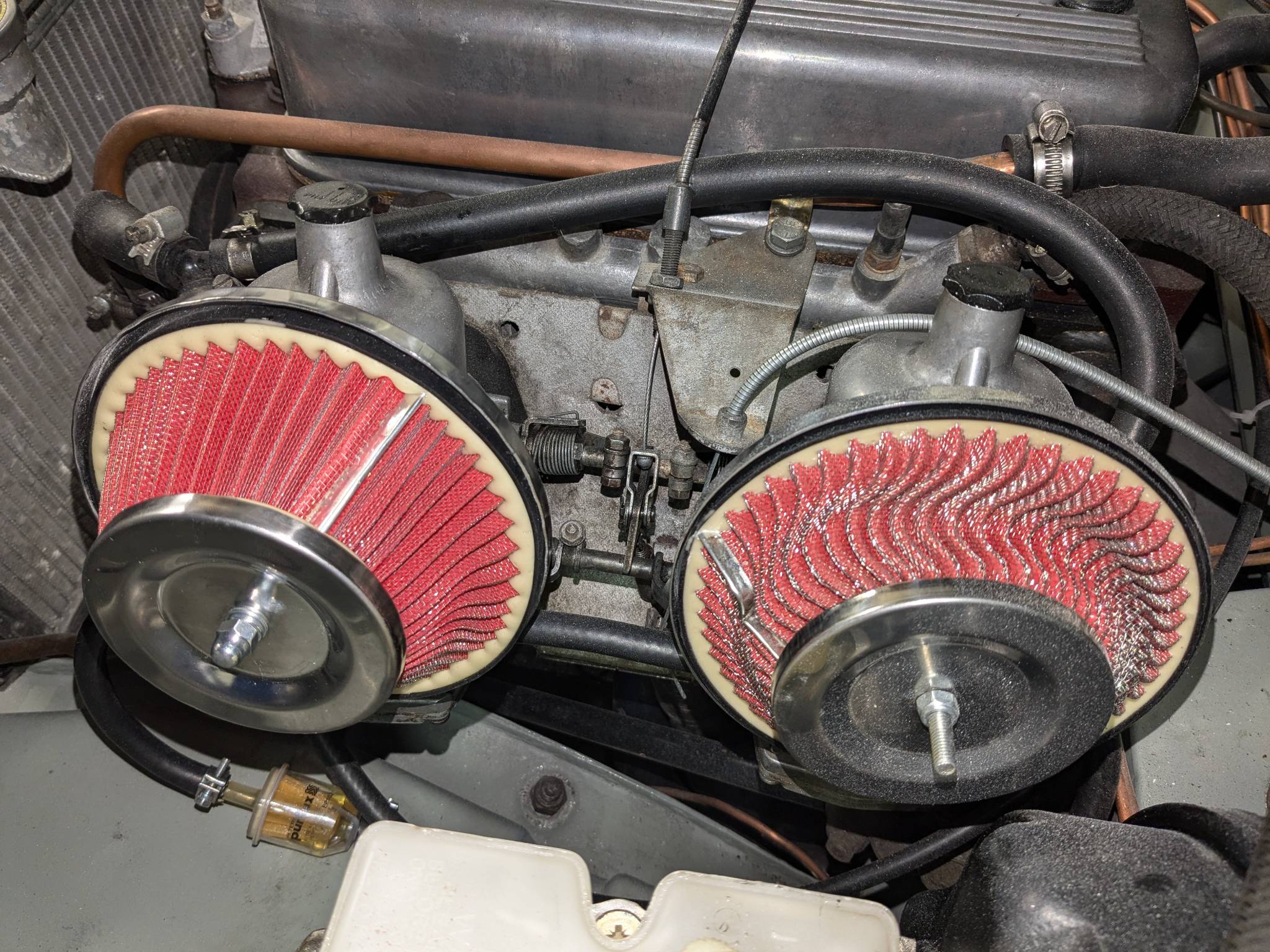

Je n'ai pas monté celle d'origine. Je suis partie d'une caisse nu avec un tas de pièces d'un côté et de l'autre une mk1, "coursifié" avec plein d'éléments plus récents. Voici quelques photos.
J'ai enfin mis mes filtres chinois... C'est pas beau mais ça marche.
En attendant admission directe. Quand j'aurai revendu mes 4 kn et d'autres chinois...

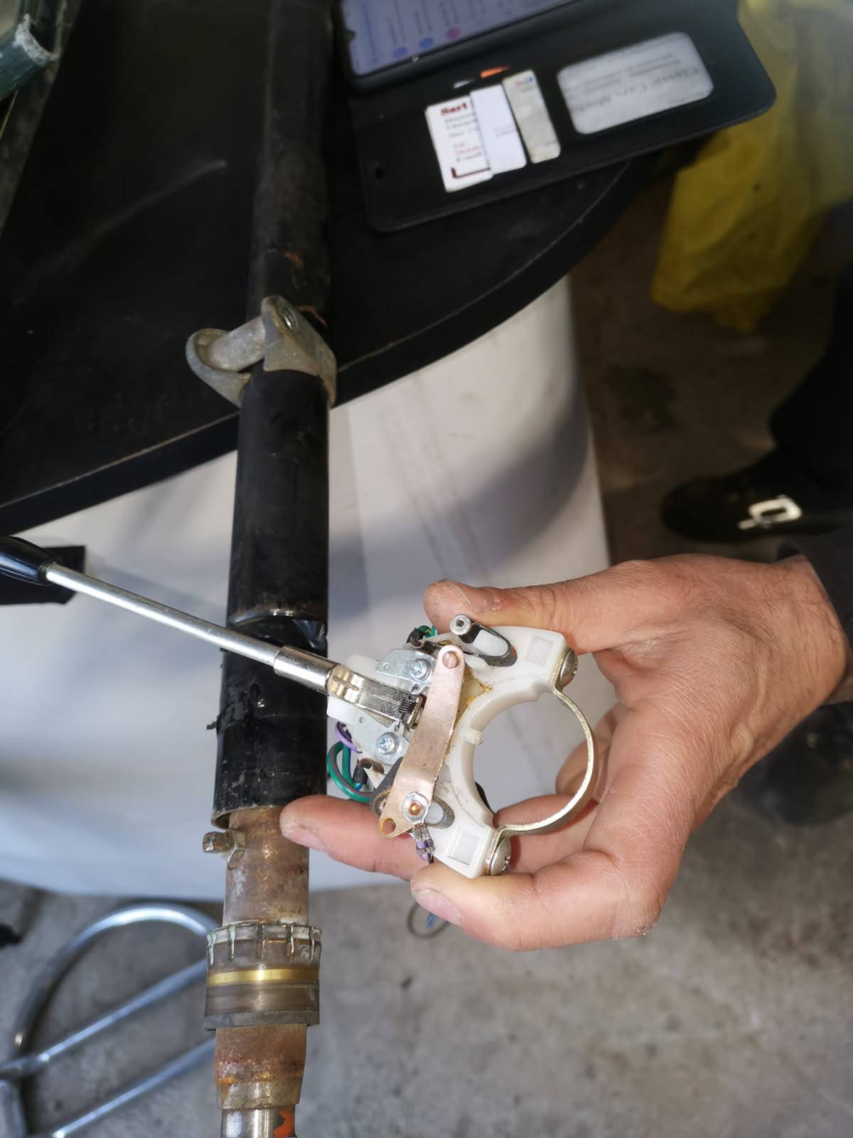

Des petites nouvelles.
J'ai acheté sur lbc une colonne mk1 avec Comodo et stylo de klaxon. J'espère qu'il me manque rien. La patte sera à retordre.
