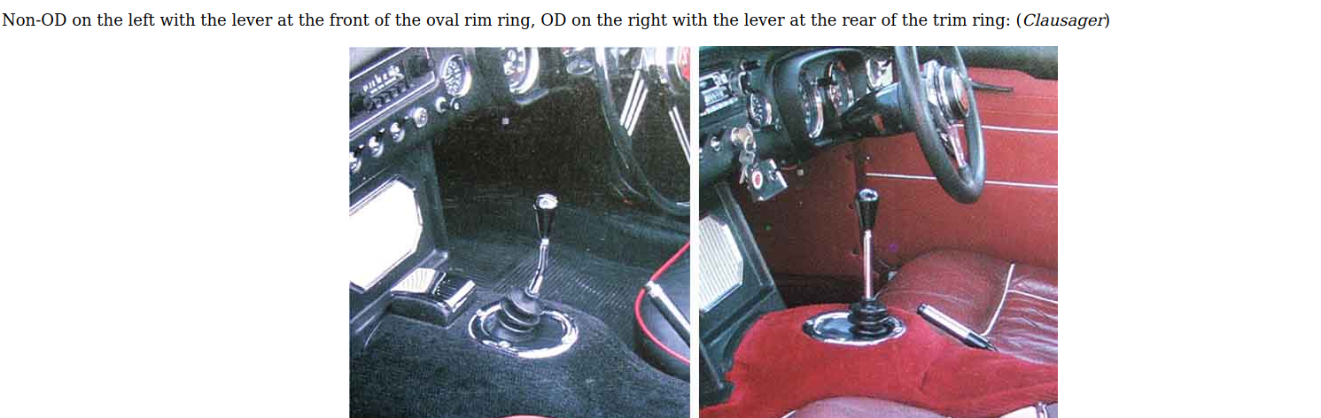

Snakeed14 a écrit : 30 oct. 2023, 20:51 j'ai vu qu'il y'a eu plusieurs type de levier et il me semble avoir vu que sur les 3 synchro overdrive, le levier était entièrement droit ?
Et oui, les leviers de vitesses sont droits sur mk1 overdrive dixit le livre de Clausager

sur les MkI jusque en 1967 le levier de vitesse est coudé, ensuite il est droit
il y a quelques jours j'ai dit le contraire, j'ai du mal lire le Clausager :-)

Effectivement j'avais vu cette image sur un forum Anglais :
Ca pourrait expliquer pourquoi je n'avais plus la bague en nylon en bas du levier. Vu qu'il est plus long, la bague ne tient pas. Va falloir certainement couper une partie pour le raccourcir entre la grosse et la petite boule.

Du coup (!) , si j'ai bien suivi, il vous faut le "3 Sync Overdrive/Non-overdrive gearlevel", à 20 € le stück je ne sais si ça vaut la peine de bricoler l'existant. Nonobstant, il peut faire l'objet d'un groupage de commande avec les HS4

Exact, je n'avais pas vu qu'il faisait aussi les leviers de vitesse. C'est parfait tout ça :)
