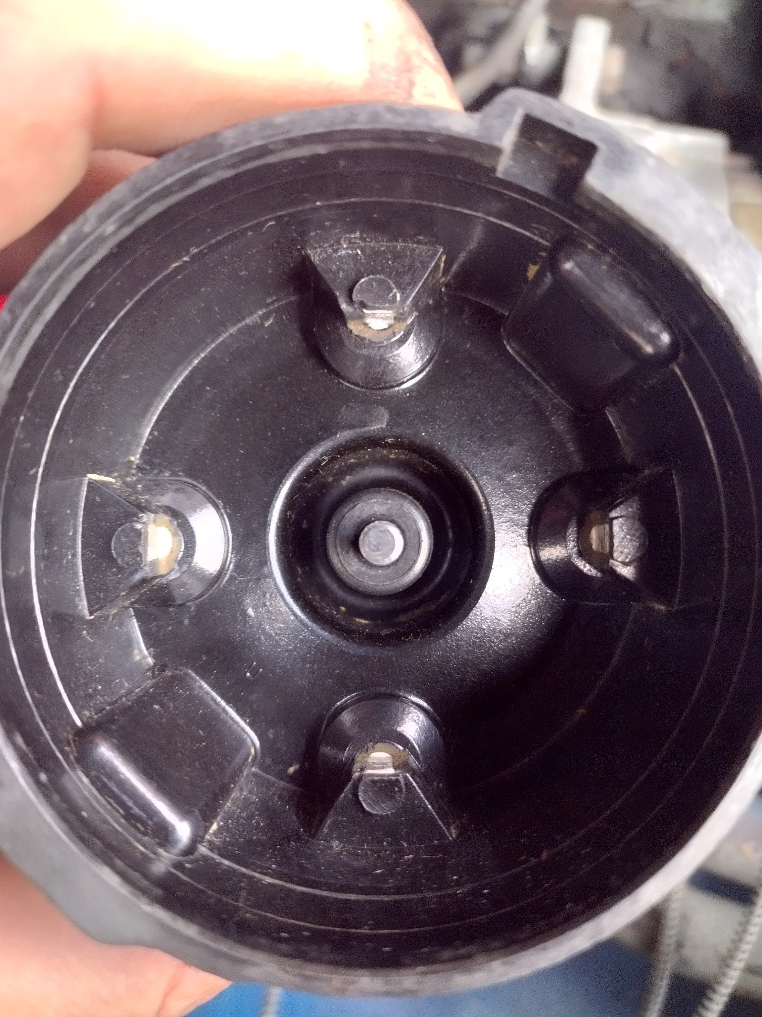

Effectivement j'ai une fuite au niveau de la tête d'allumeur, des que j'approche ma main quand le moteur tourne je reçoit une décharge.
Je vous envoie une photo de cette tête, j'ai l'impression qu'elle est un peu usée

Si vous prenez une décharge en approchant la main, il serait peu onéreux de changer les fils de bougies (cables d'allumage) et la tête d'allumeur en bakélite :)

Oui les pièces ont été expédiées hier :)

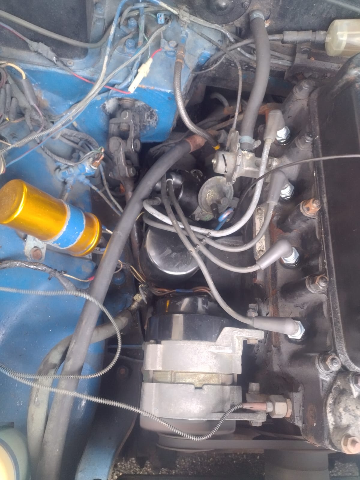

WhatsApp Image 2023-04-21 at 19.41.51-2.jpeg (283.63 Kio) Vu 3139 fois
J'ai l'impression que le mien est bien dans le bon sens 1,3,4 et 2, mais que le 1 n'est pas à la bonne place par rapport à votre schéma.
Mais si le câblage n'était pas bon le moteur ne démarrerai pas non ?

Oui, il était bon puisque le moteur fonctionnait comme ça. Ne touche à rien.

à la bonne place
la position «règlementaire» du plot du fil #1 n’a aucune importance. la position «règlementaire» est peut être destiné à ce que le réglage extérieur de l’avance à l’allumage, pour les allumeurs en étant munis, soit atteignable facilement.
