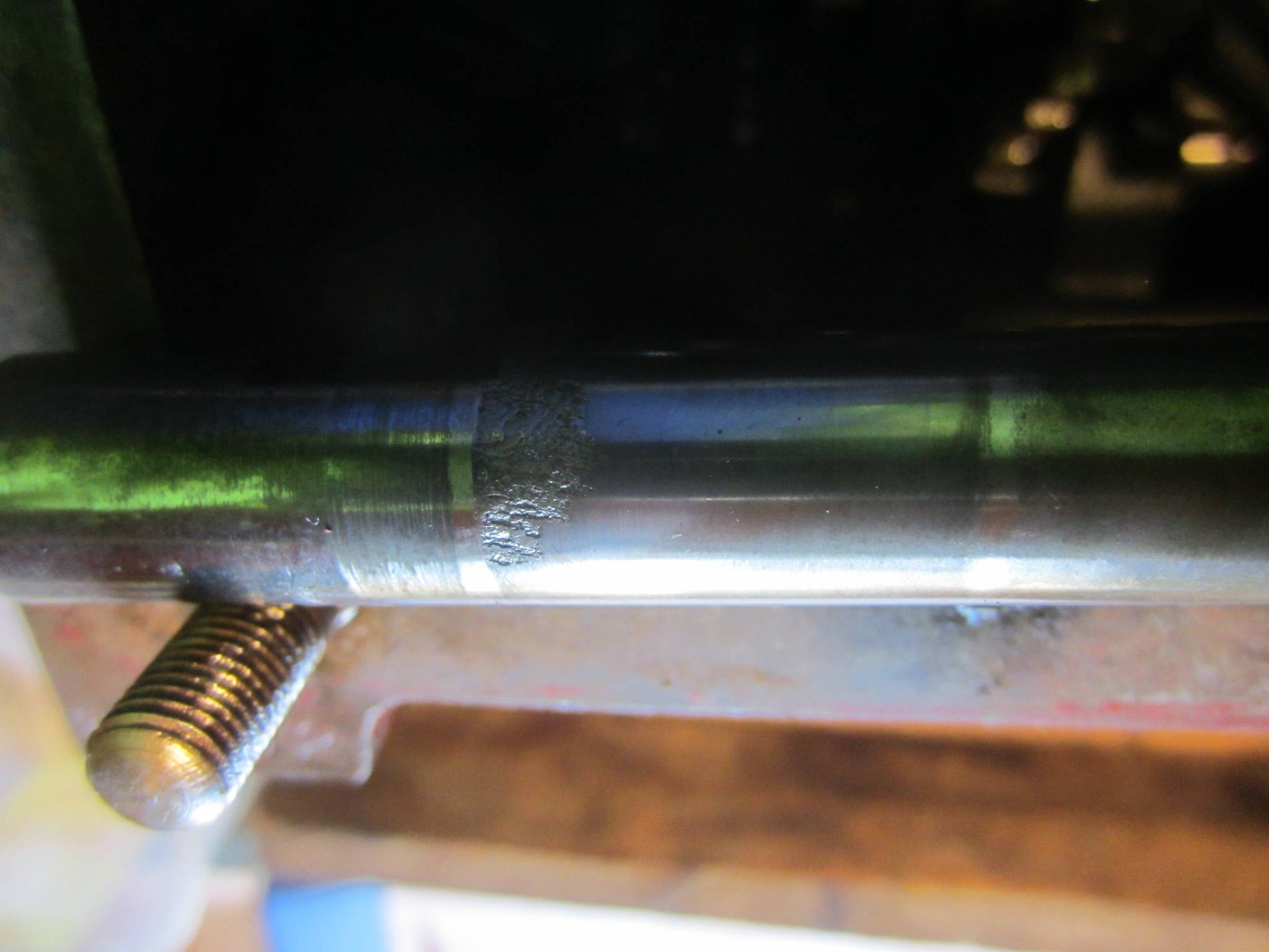

là ce sont des cages à aiguilles, lorsque les aiguilles se font la malle ce n’est pas bon signe :-) dans le cadre d’une réfection de la boîte, en général, on change les deux cages à aiguilles et l’axe :-)
comme dirait l’oncle Paul, "Après, c'est vous qui voyez!"©
- Messages : 5063
- année : 1955
Re: Tuto Démontage/Remontage Boite de Vitesse 3 synchros
Vous avez raison saby, ce sont des cages à aiguilles
Lorsque j'ai vu le petit bout au bout du rouleau, j'ai trouvé ça bizarre. Mais je n'ai pas percuté avec la cage à aiguilles.
C'est à changer obligatoirement.
L'avantage, c'est que les rouleaux ne vont pas se faire la malle ....
" L'axe "
Voici le mien que je remplace C'est dingue comment les rouleaux martèlent l'acier !
" L'axe "

C'est sûr qu'il faut frotter, ça fait pas des miracles non plus
Y'a plus qu'à le passer sur tout le reste de la surface, mettre 1 litre d'huile dans la boite pour qu'elle ne s'abime pas et à trouver un moteur pour l'y accoupler
Attention à la position de l'axe des pignons intermédiaires, comme ça avec le plat dirigé vers l'arbre primaire (sinon le capot ne pourra pas se mettre en place)
début de nettoyage, juste pour montrer l'efficacité du produit Holts, passé à la brosse à poils durs (comme le teckel
