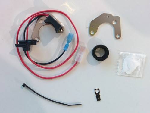

Je regarde donc du côté de l'allumage et notamment la bobine.
J'ai déjà commandé quelques éléments de réfection, vu le prix abordable des pièces, difficile de s'en priver :
- Vis platinées,
- Condo,
- Doigt d'allumeur,
- Tête d'allumeur,
- Nouveaux câbles bougies/bobine,
- Nouvelle bobine.
J'avais déjà changé les bougies récemment.
Voici un peu la tronche des éléments actuels :
Comme vous pourrez le voir, sur cette dernière photo j'ai déjà passé un petit coup de laine d'acier sur le doigt d'allumeur.
Les vis platinées sont bien amincies, ce changement ne fera déjà pas de mal je présume.
Non visible sur la photo mais une chose m'a interpelée : le tuyau de dépression de l'allumeur est court et relié à ... rien. Il plonge derrière le moteur.
Bon déjà ce n'est pas normal puisque, si je comprends bien, il doit être branché à un carbu ou à la rampe d'admission, mais est-ce problématique ?
Côté bobine, elle chauffe.
En soit ce n'est pas anormal (à priori), mais dans les conditions de broutage/ratatouillage évoquées, il est clairement difficile de garder les doigts ou la main dessus.
C' est simple et facile de corriger ce point et vérifier avant de tout remplacer. Vous avez une elle prise d' air en l' état.

Je ne sait pas si cela peu aider mais j'ai eu aussi divers soucis au niveau de l'allumage et je suis passé par l'installation d'un kit électronique (sans avoir a changer tout l'allumeur), plus se vis platinée ni condos, cela coute une cinquantaine d'euros et pour le moment cela fonctionne sans soucis, seul bémol il devient impossible de faire le réglage statique...
Capture d’écran 2023-06-13 084348.jpg (14.86 Kio) Vu 1873 fois

Boris a écrit : 13 juin 2023, 07:47 Je ne sait pas si cela peu aider mais j'ai eu aussi divers soucis au niveau de l'allumage et je suis passé par l'installation d'un kit électronique (sans avoir a changer tout l'allumeur), plus se vis platinée ni condos, cela coute une cinquantaine d'euros et pour le moment cela fonctionne sans soucis, seul bémol il devient impossible de faire le réglage statique...Capture d’écran 2023-06-13 084348.jpg
Avec mes différents déboires, entre carburation/admission/allumage, j'ai pensé à passer en électronique. Je vois un peu de tout, Pertronix, Lumenition, Accuspark, allumage complet 123, CSI...
Qu'avons-nous comme kit pour cette cinquantaine d'euros que tu mentionnes ?

cette cinquantaine d’euros
pour cette somme il est possible d’avoir un allumage avec capteur à effet de Hall, c’est basique et ça fonctionne. le capteur à effet de Hall ne tient pas compte du jeu dans l’axe de l’allumeur source de fonctionnement erratique …
