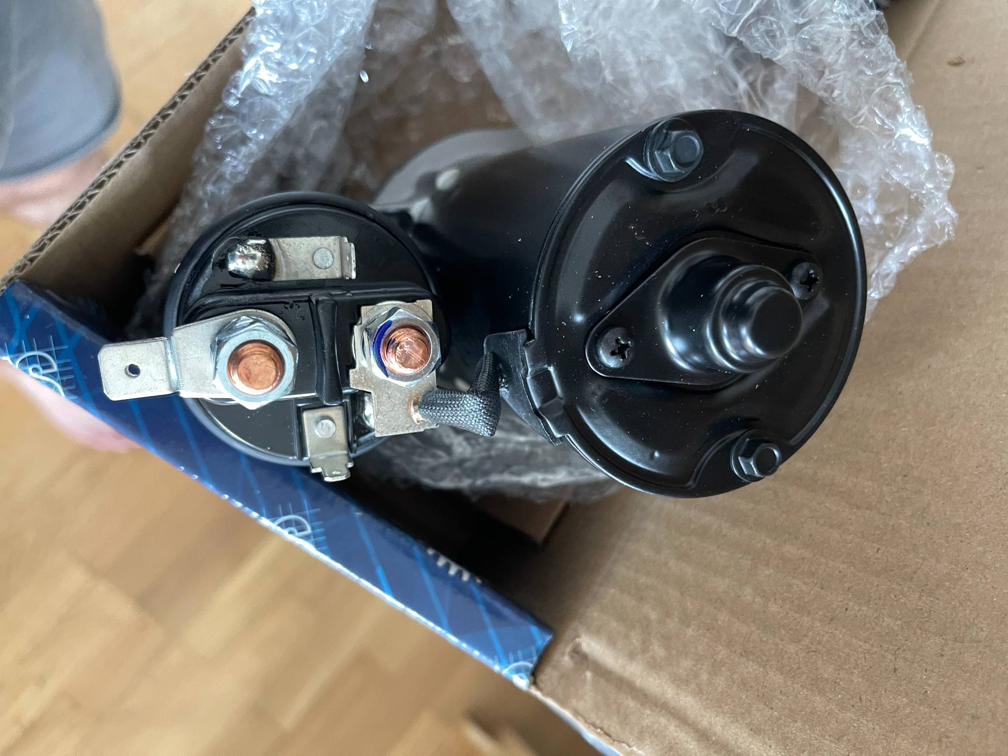

bonjour je relance le post pour une info pour ma B 1980 pour avoir l'information pour le cable ing vert et blanc pour le placer au bon endroit suite a la reception de mon nouveau démarreur
Capture d’écran 2023-07-26 à 15.41.14.png (339.92 Kio) Vu 2092 fois
donc en haut ou en bas ce cable ing
a ce que j'ai vu sur le forum c'est plus celui du bas non ?
