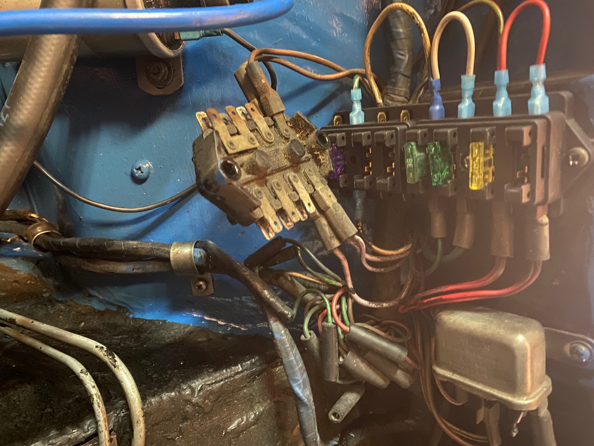

Pour avoir essayé du nettoyant contact dans les interrupteurs de tableau de bord, ça avait permis de les faire refonctionner à nouveau mais ça n'enlève pas la crasse accumulée et donc les pannes reviennent rapidement.
J'ai dû tous les ouvrir pour enlever tout le vert de gris. Tout comme les contacts de faisceau / interrupteurs, j'utilise du papier à poncer très fin (Du style 800), ça ne raye pas et ça décape bien.

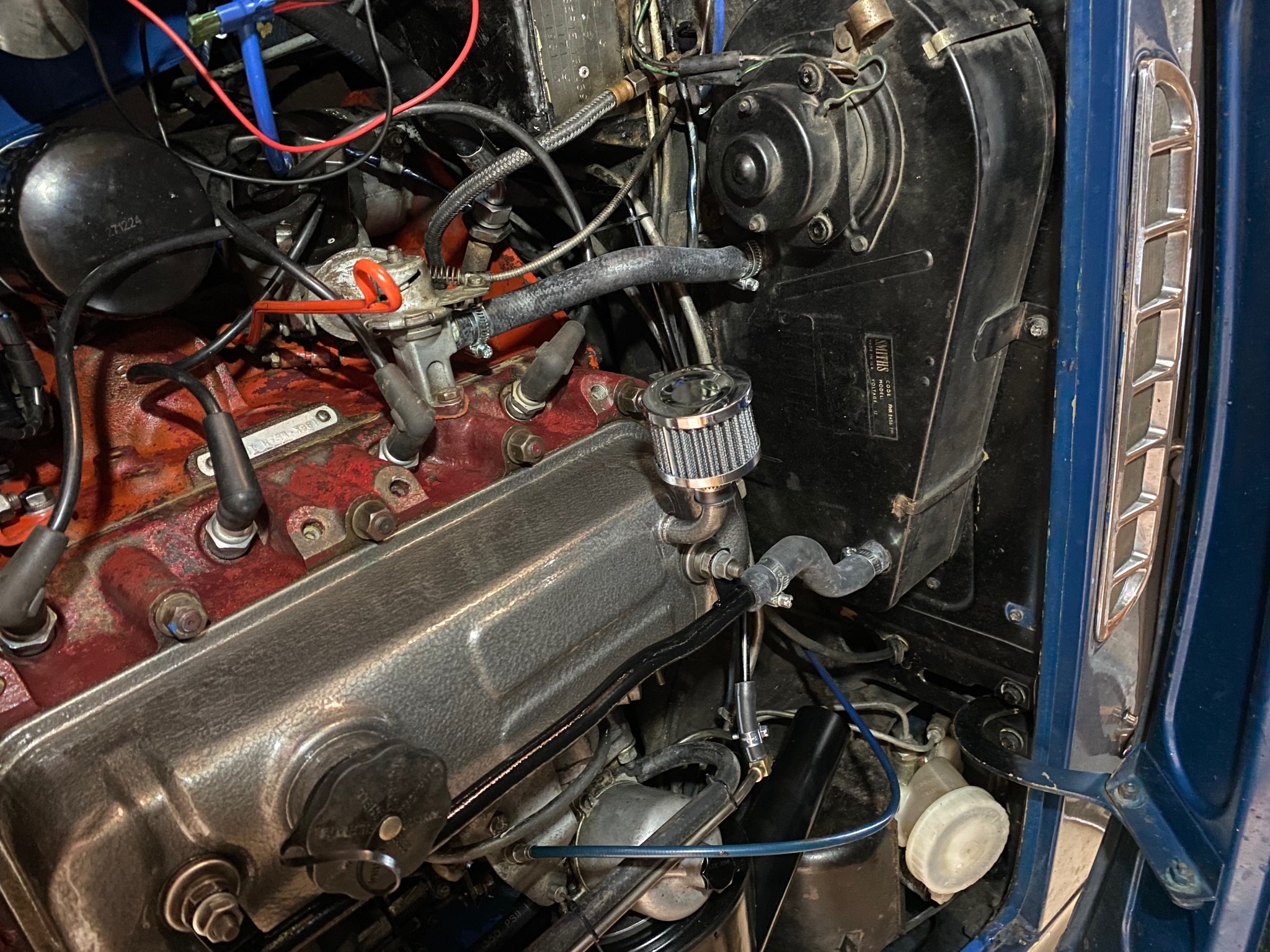

Petite séance bricolage ce matin avec mise en place du reniflard d’huile
Mise en place des joints temu, 2 m de long qui font mieux le job que ceux qui étaient en place pour un prix réduit. Je n’ai pas fait de photo,

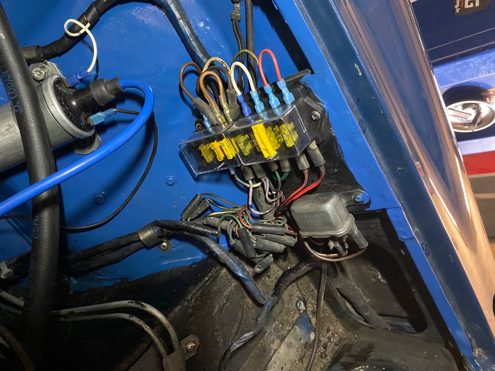

Mise en place d’un porte, fusible huit fusibles que je n’ai pas complètement terminé de brancher car j’ai un doute sur le circuit d’origine, il faut que j’étudie les schémas électriques que j’ai mais pas encore étudiés. Je me demande s’il est possible de dédoubler les deux fils marrons et éviter d’avoir tout sur le même fusible. Je ne comprends pas qu’il y ai 2 fils d’alimentation.
il y a un fil d’alimentation, qui vient du solénoïde du démarreur, l’autre fil il alimente un accessoire, l’interrupteur des phares par exemple.
étrange cette phobie du fusible, un peu comme les disjoncteurs dans les maisons d’habitation, un disjoncteur par interrupteur :-)

merci de la précision, aucune phobie, juste que c'est plus simple pour identifier un éventuel problème et j'en ai d'ailleurs profité pour intégrer le fusible vissé (fil vert et blanc de mémoire) qui passait juste sous la boite d'origine. on branche quasiment comme à l'origine et ensuite on rajoutera l'alim de l'antenne électrique entre autres. j'ai aussi modifié entre temps la valeur des fusibles après une petite recherche et je suis passé en 20A partout.saby a écrit : 19 août 2024, 20:28 2 fils d’alimentation

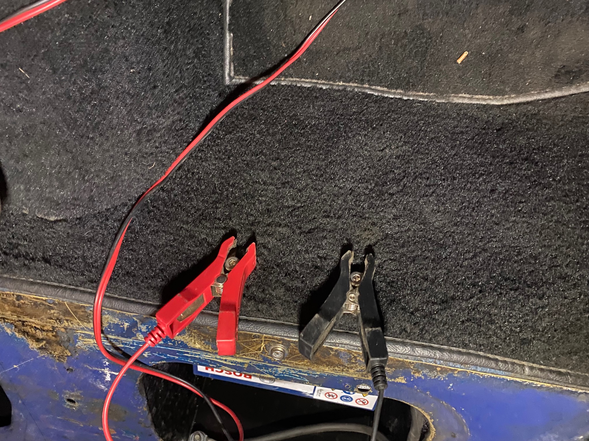

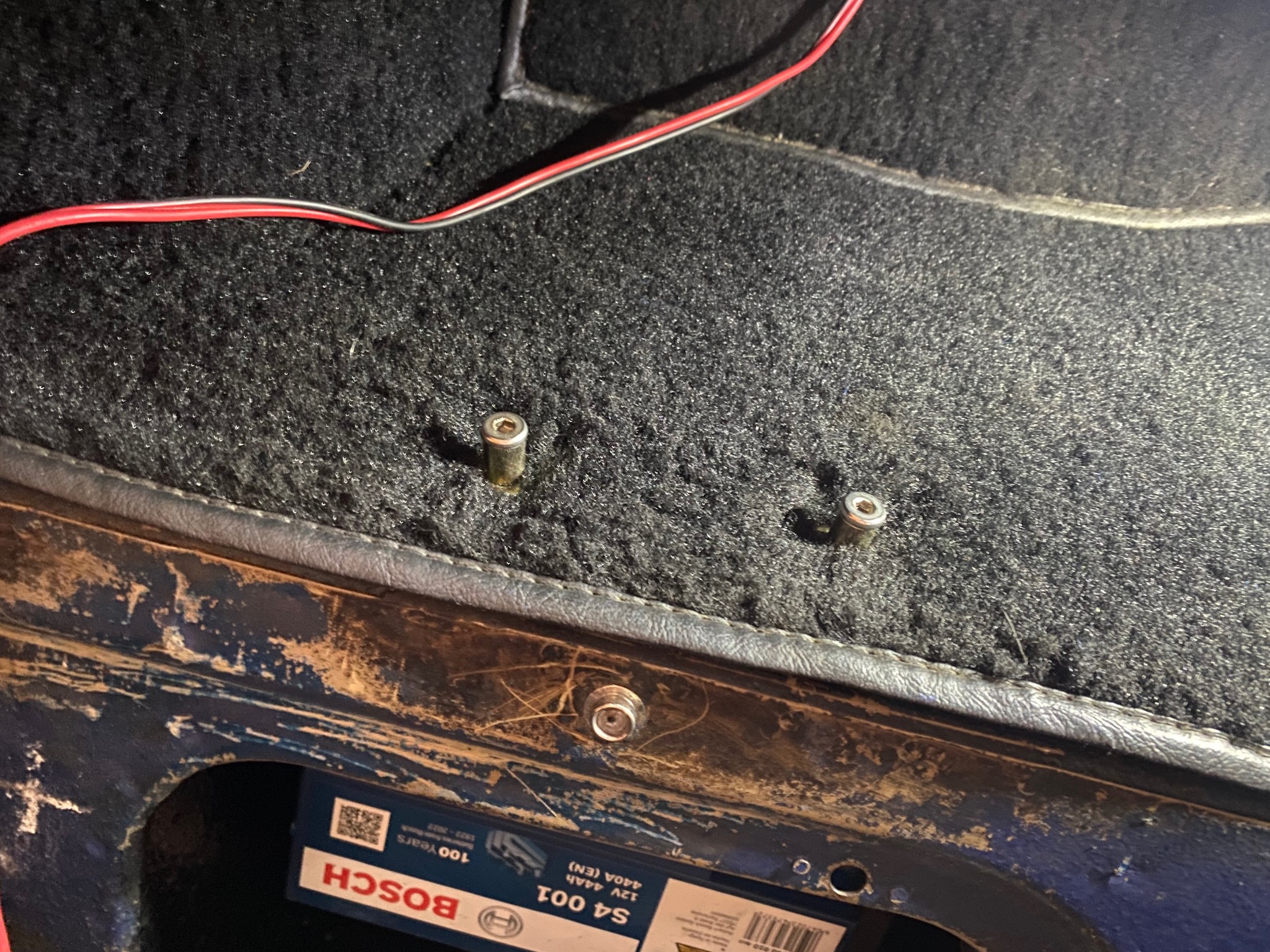

Mise en place de plots de charge rapide

Je suis un peu inquiet par les "plots de charge rapide" positionnés dans l'habitacle et sans doute reliés directement à la batterie. En cas de contact avec un objet métallique quelconque (boite à outils, mallette) ??? Une batterie peut devenir une véritable charge d'explosif. Prévoir au minimum des capuchons de protection solidement assujettis.

il est évident que des cabochons de protection vont être mis afin d'éviter tout risque de court-jus

Ah c’était donc ça les étincelles lorsque j’ai relié mon plus à la caisse ? Et bien sûr que tout a été isolé et qu’il va y avoir des bouchons de protection.jackylaroche a écrit : 20 août 2024, 17:53 Je suis un peu inquiet par les "plots de charge rapide" positionnés dans l'habitacle et sans doute reliés directement à la batterie. En cas de contact avec un objet métallique quelconque (boite à outils, mallette) ??? Une batterie peut devenir une véritable charge d'explosif. Prévoir au minimum des capuchons de protection solidement assujettis.

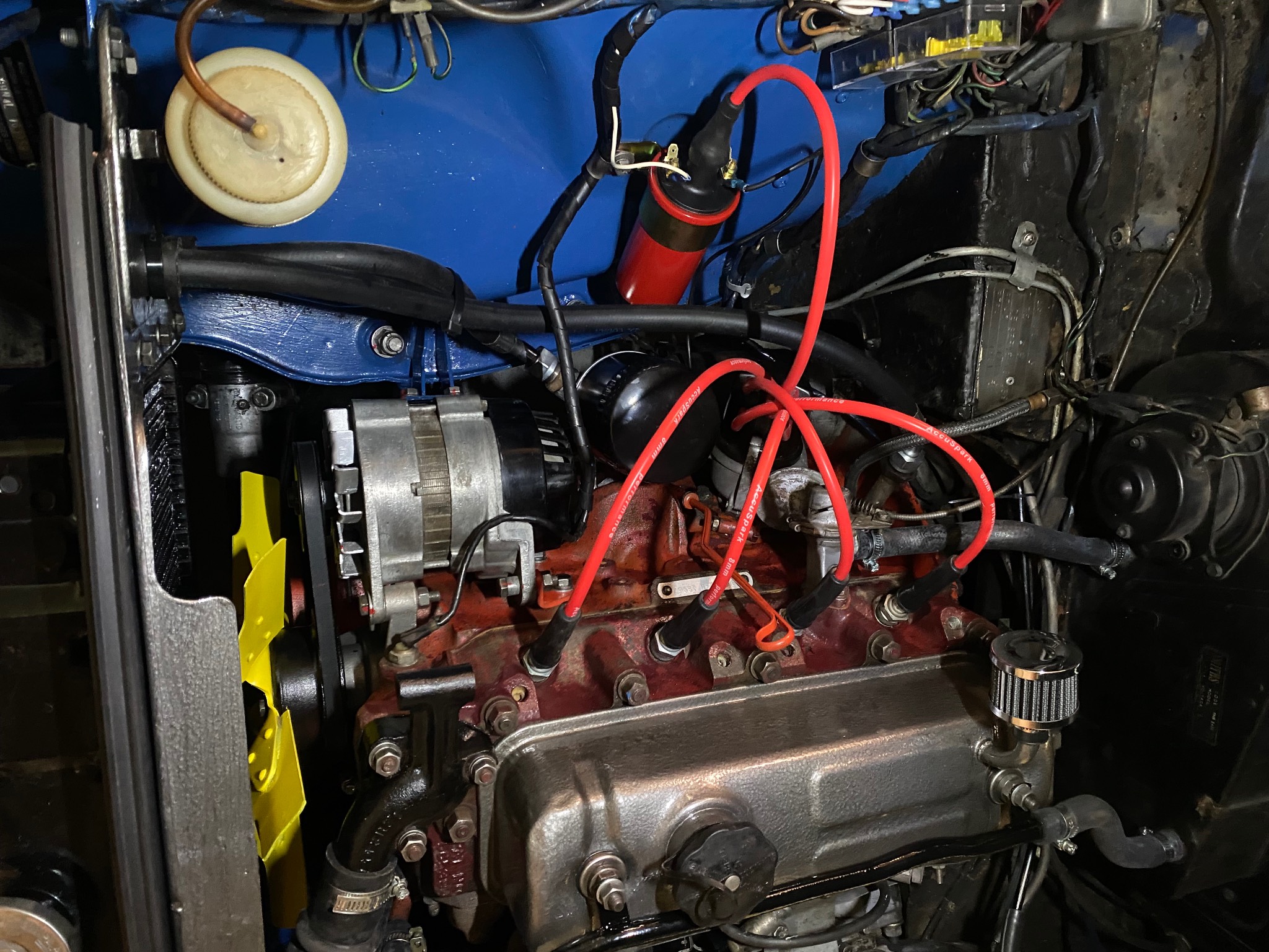

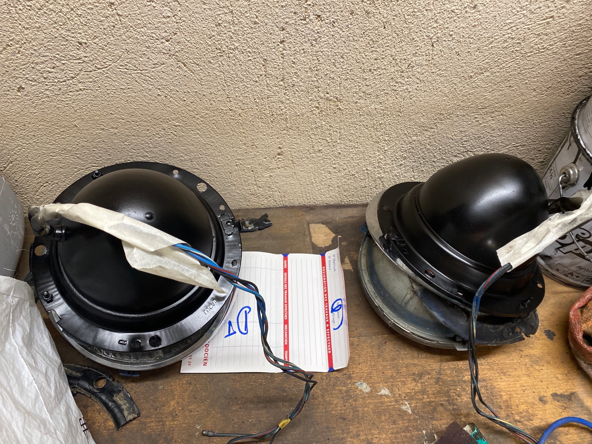

Encore un peu de bricolage en fin de journée, les enjoliveurs de phares sont polis, et j’ai commencé à monter une partie du Kit.accuspark pour l’allumage électronique. Pour l’instant seul la bobine le faisceau sont monté. Je monte les parties, l’une après l’autre, pour vérifier que tout fonctionne. Et puis j’ai modifié le couvre batterie pour permettre d’ouvrir le deuxième emplacement de batterie, simplement avec des charnières et récupérer d’éventuels outils. J’en ai profité pour peindre le plateau. La suite demain

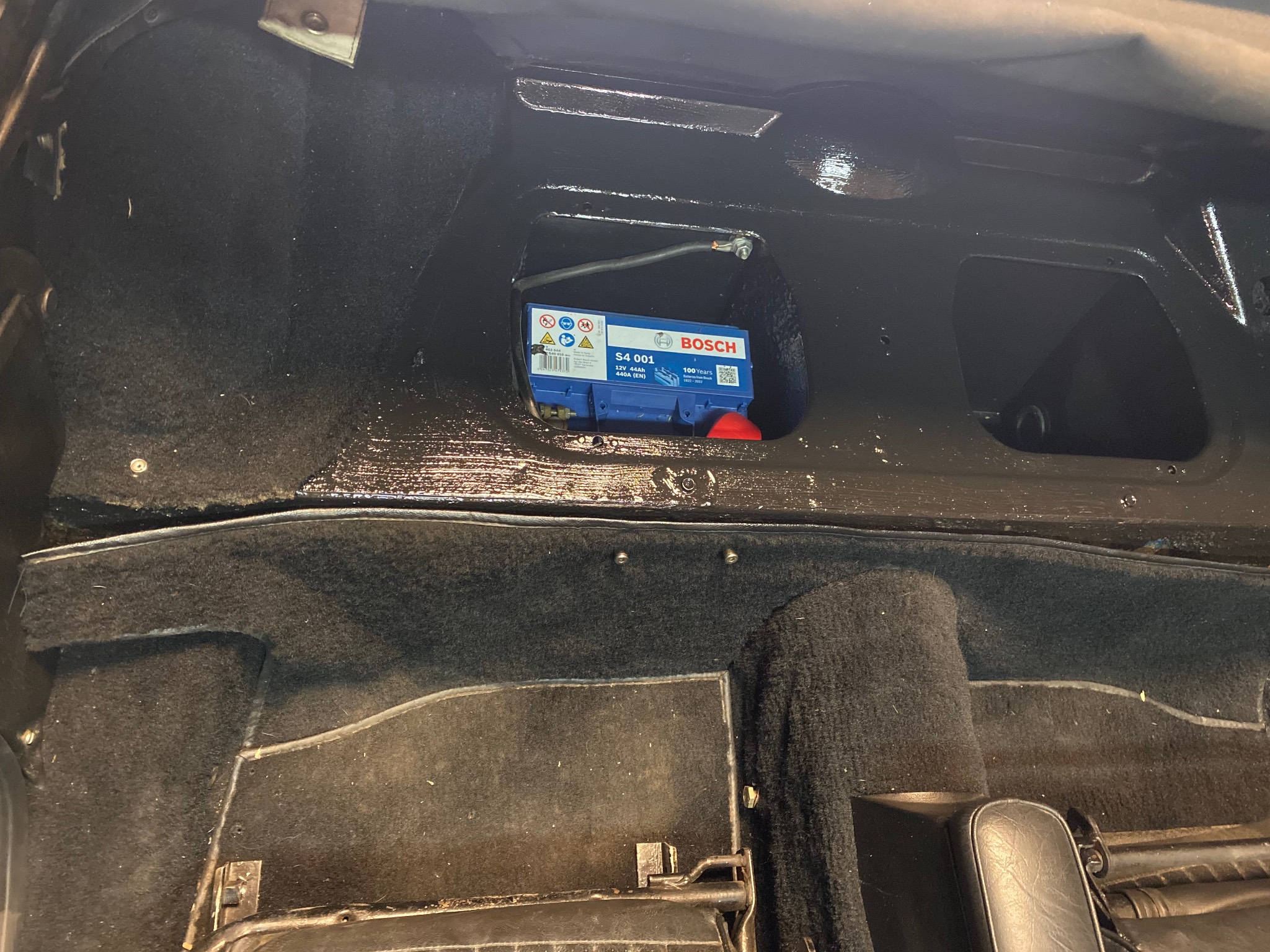

aujourd'hui, mise en place du couvre batterie et de son joint, j'ai aussi recollé la moquette devant celui ci, nous avons monté l'allumage électronique et les bougies neuves et tout fonctionne. Je souhaitais régler l'avance à l'allumage, mais ma lampe strobo était introuvable après avoir accusé mon père, j'ai envoyé un sms à 3 copains et l'un d'eux s'est dénoncé. je la récupère demain après midi. J'évite de prêter les outils...

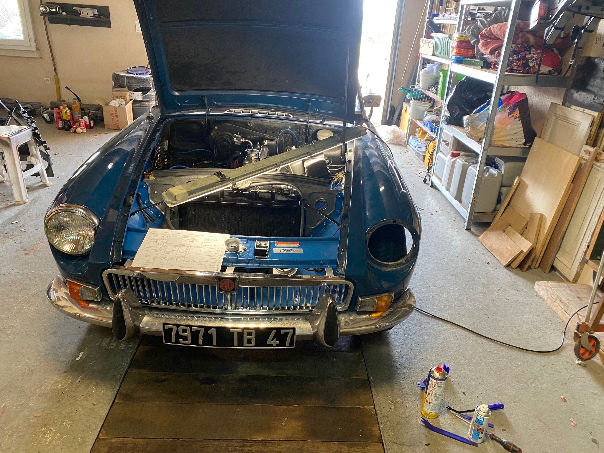

que me conseillez vous comme réglage d'avance au ralenti? je n'ai pas la dépression sur mon allumage, et quelle valeur à 3000? je trouve environ 10° sur le site mais sur des véhicules qui ne correspondent pas à ma voiture.
Nous avons pas mal bataillé avec la capote et le couvre capote, les différents tutos sont très explicites, mais chez nous ça faisait plier au niveau des triangles sur le plastique. Mon père à vu un pliage sur le toit qui nous a paru plus réalisable et ça a fonctionné. le couvre capote est en place, mais je ne sais pas ou attacher les 2 sangles du milieu. on a transpiré un peu...
les bouchons de protections des plots de charge sont en place.

- Messages : 894
Dans la RTA je trouve ça comme valeur au stroboscope :
- 14° à 600 tr/min (Moteur Haute compression)
- 12° à 600 tr/min (Moteur Basse compression)
A 3000tr/min l'avance sera plus élevée (Même sans la dépression sur l'allumage) car l'allumeur comporte une avance centrifuge

ok merci c'est tres clair j'ai un high donc 14° à 600t/min.

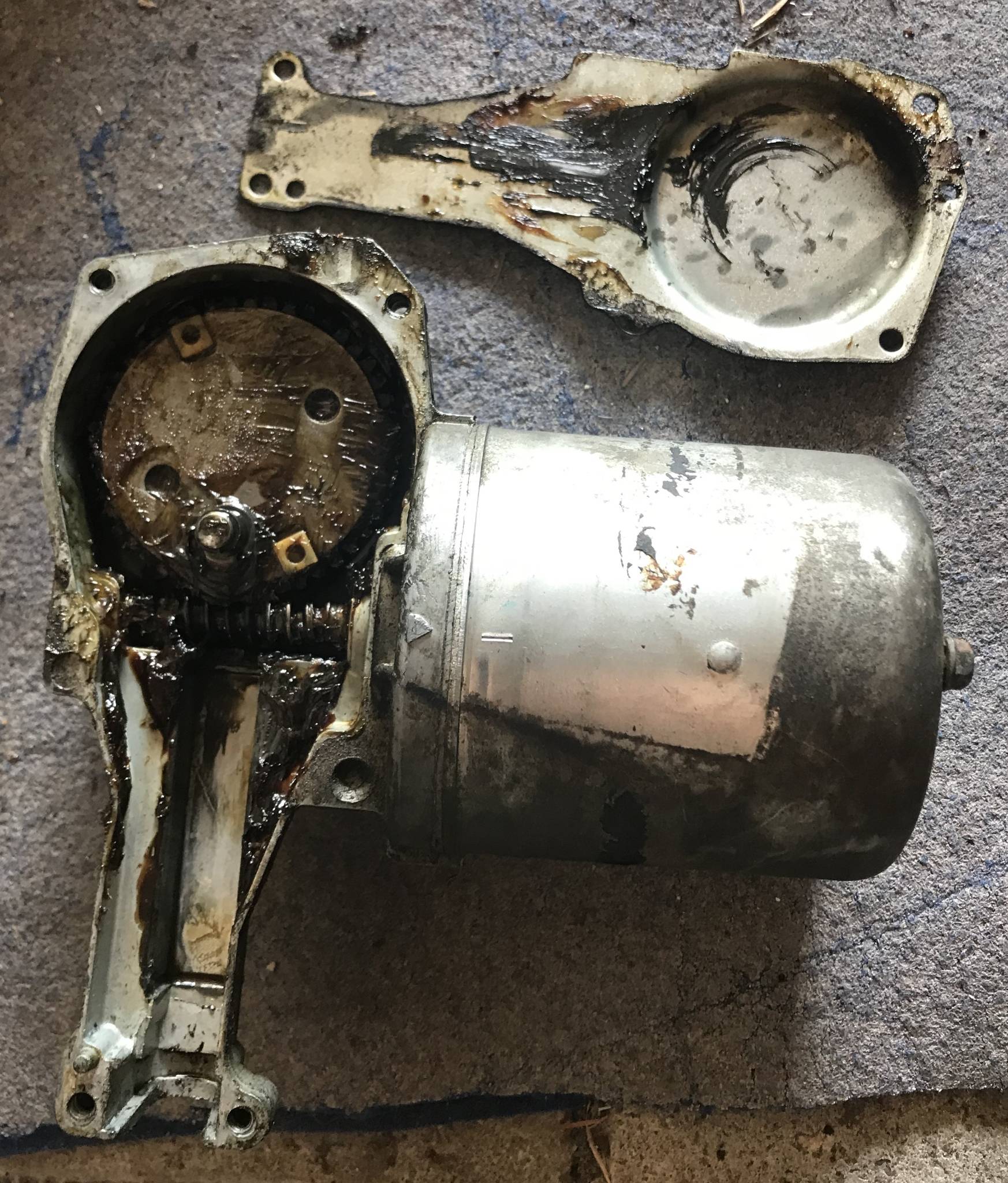

Un peu de bricolo ces derniers jours, n’étant pas trop dispo j’ai juste entrepris le remontage des phares, la commande de pièces étant arrivée, ça n’a pas été simple j’avais un problème de masse sur le phare droit. Cela m’a occupé un peu le temps de voir d’où venait le problème ( une masse au niveau du branchement du faisceau du phare. ) mais comme ce n’était pas franc…

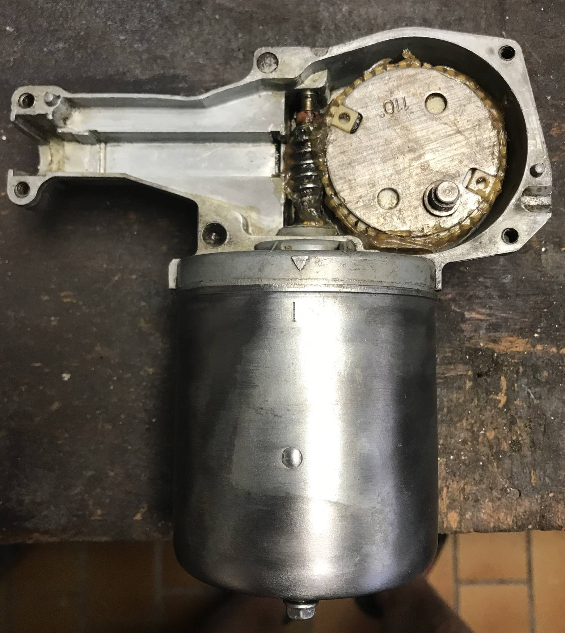

Repos pour moi quelques jours, mais le paternel prend le relais il a démonté le moteur d’essuie-glace pour le nettoyer et enlever la vieille graisse. Aux dernières nouvelles il galérait pour retirer le câble et sa gaine, car l’axe d’essuie glace droit est posé sur la buse d’air qui diffuse au niveau du pare-brise et ne lui permet pas de descendre. J’espère que cela permettra aux essuies glace de se déplacer plus vite car ils forçaient et ramaient.
Pour le support de boîte j’ai tout reçu, on verra à mon retour.

pendant que certain bronze d'autre bosse,
démontage du moteur d'essui glace graisse sèche
avant après
avant après
