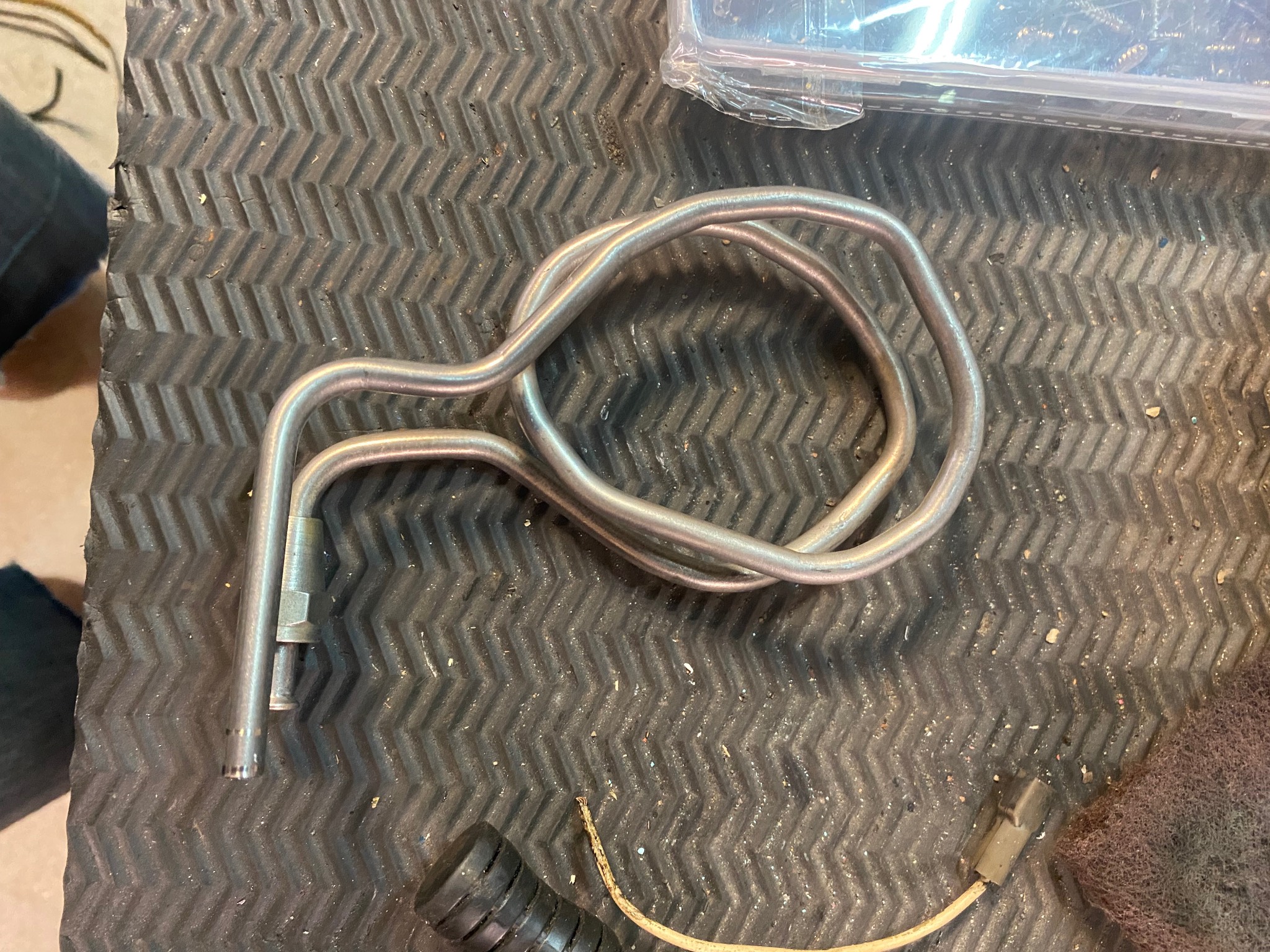

Ce matin j’ai retiré le tuyau de mise à l’air du réservoir et ça prend du temps !!! Je vais préparer la queue de cochon à mettre dans le coffre et l’évacuation des vapeurs dehors. Je dois aussi changer les silent blocs de barre Stab.

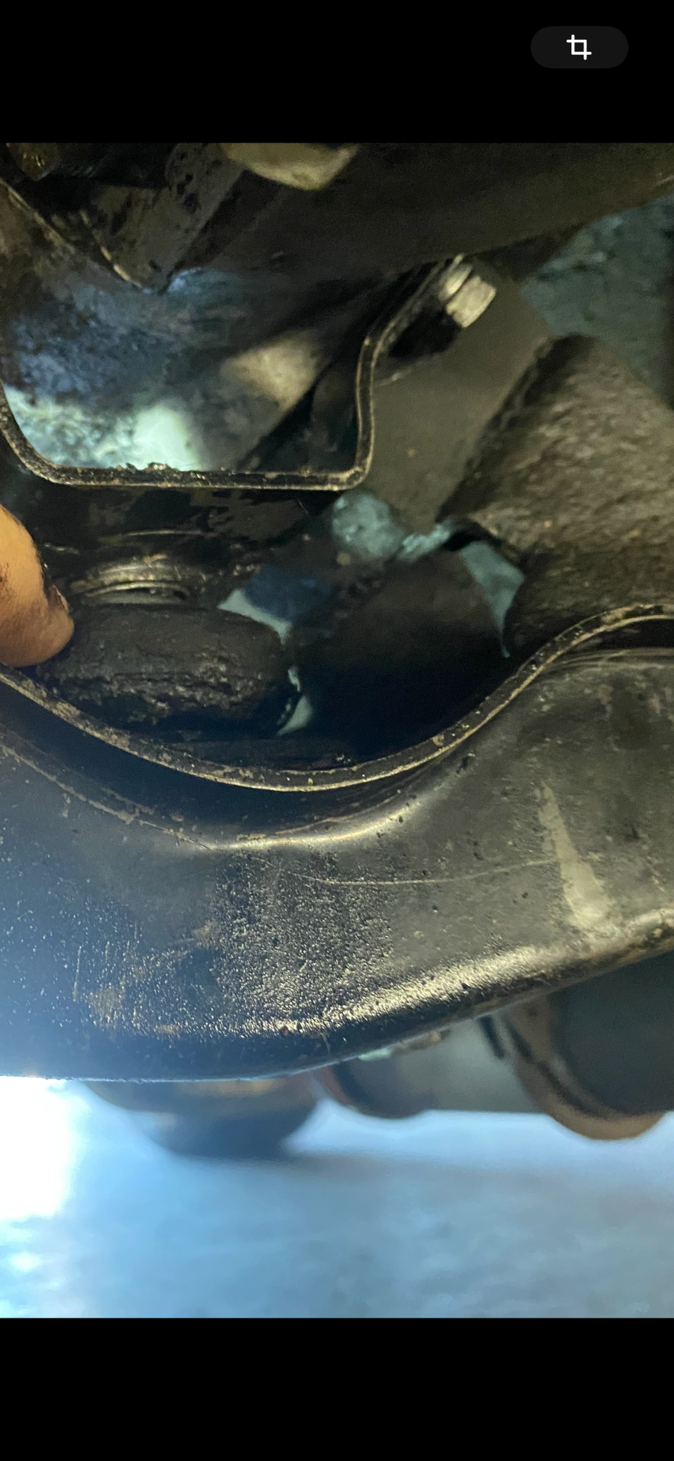

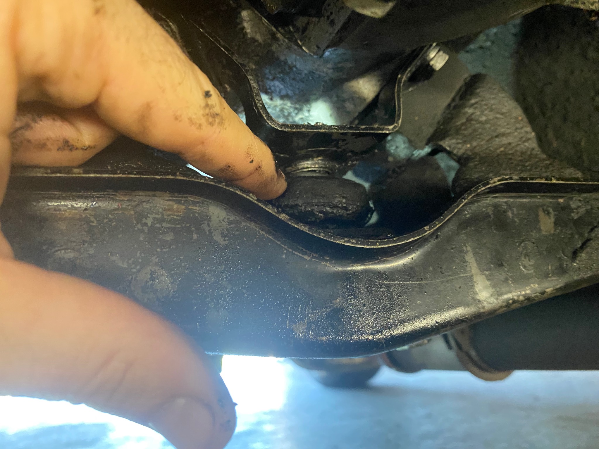

Est ce normal que le caoutchouc rond support de boîte coulisse librement on dirait qu’il ne sert à rien ?
Messages : 22170
il ne sert à rien
il y a un caoutchouc dessus et un dessous avec un boulon qui les traverses et les compresses légèrement, cela évite des mouvements intempestifs de la boîte de vitesse. dans l’état du caoutchouc de la photographie, bouffé par l’huile et pas en place il ne sert à rien.
Modifié en dernier par saby le 10 août 2024, 15:17, modifié 1 fois.

Cela pourrait expliquer le claquement à l’accélération.👍🏻

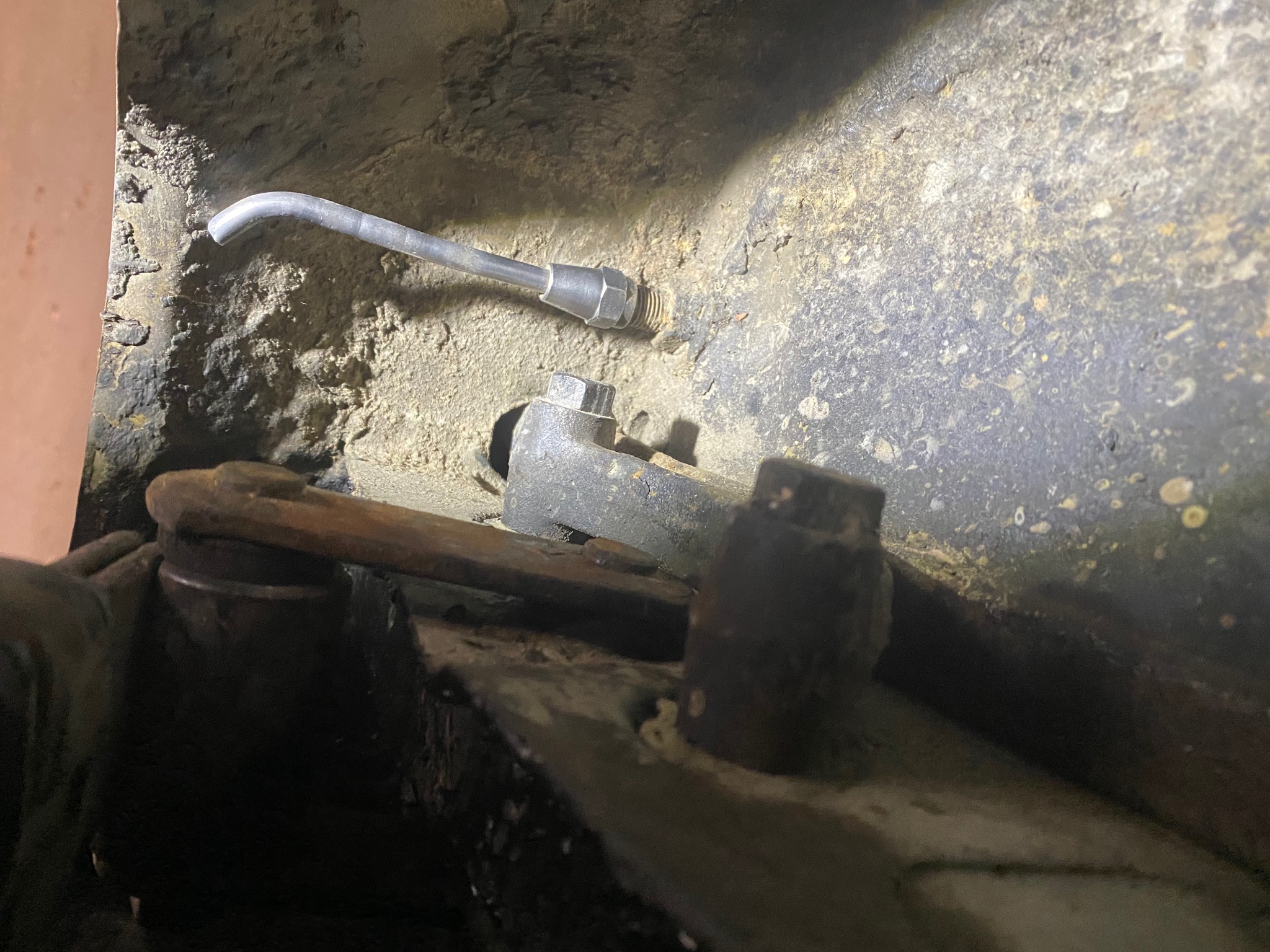

Bon un peu de bricolage aujourd’hui j’ai fini de démonter la durite de mise à l’air du réservoir, le système de recyclage des vapeurs dans le coffre et fabriqué une « queue de cochon »
Elle n’est pas super esthétique 😊
J’ai conservé les durites d’origine du système.
Et fait une petite rallonge dessous.

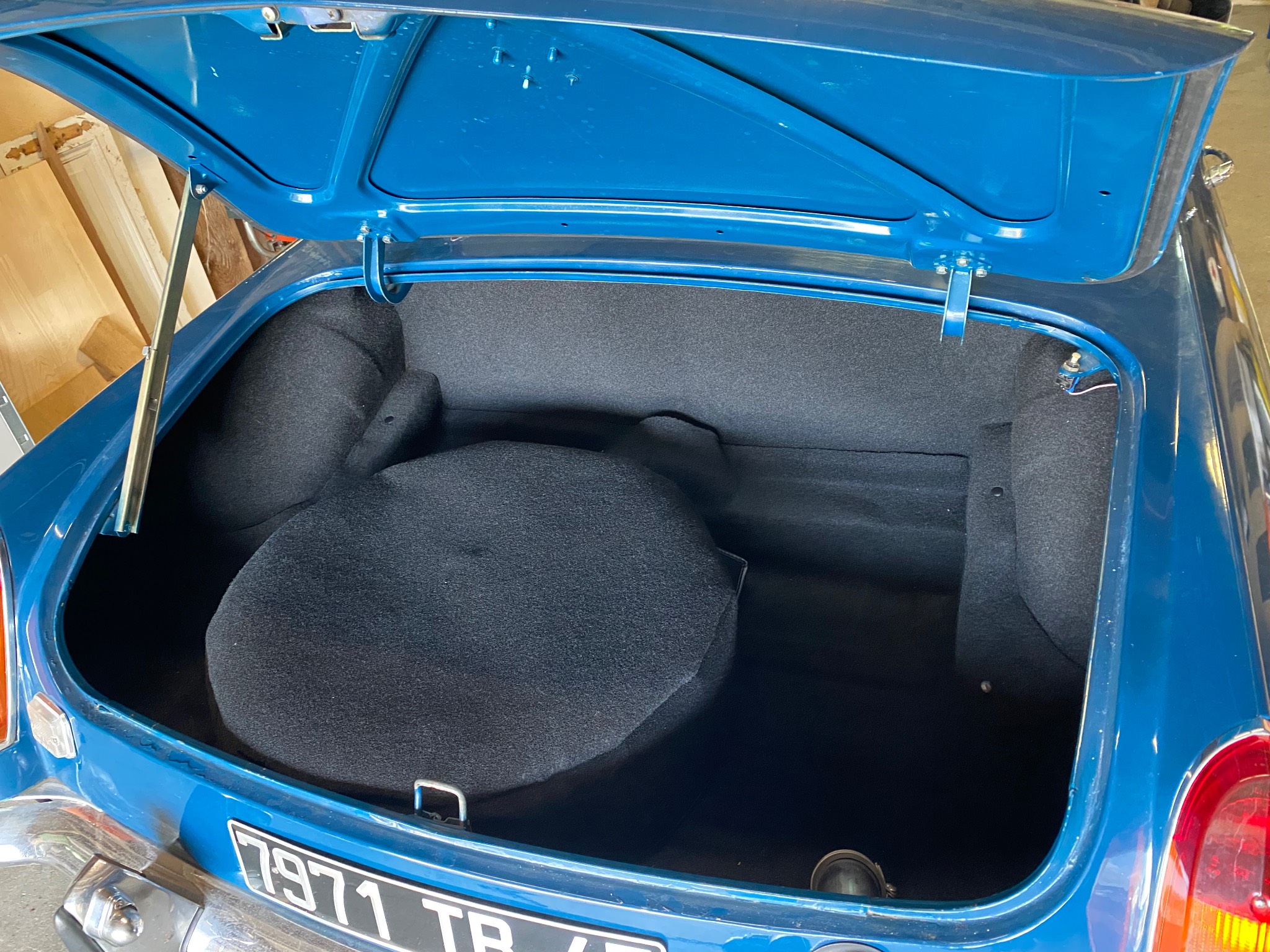

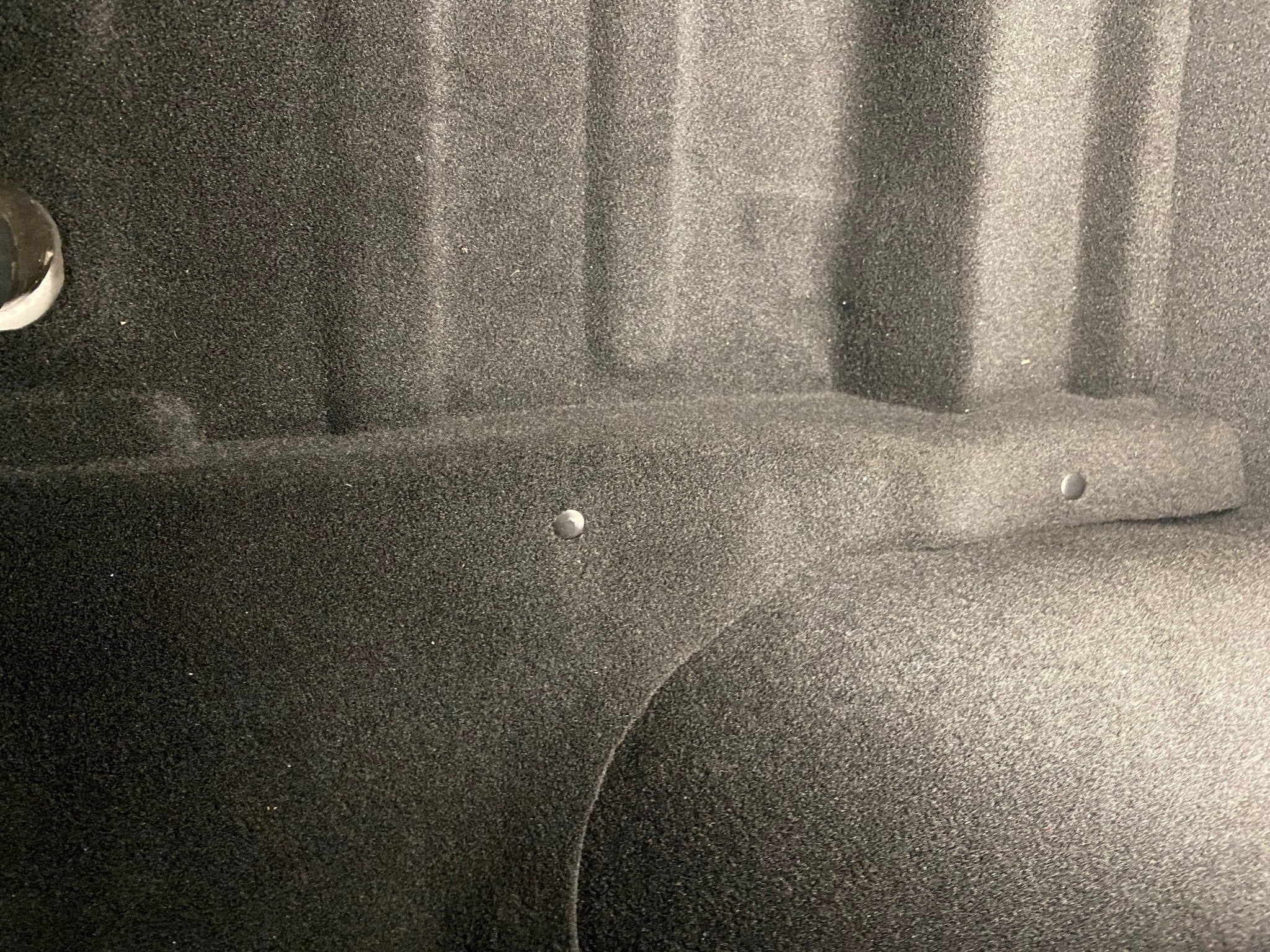

Et là je viens de passer au moins une heure pour fixer 4 pressions sur la moquette de coffre pour quelle soit mieux ajustée. Pas très rentable à mon goût, je me suis bien embêté…😂😂

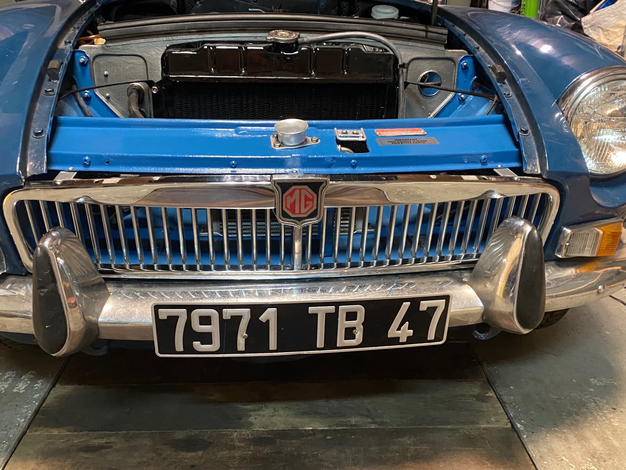

Polishé la calandre et refabriqué des pattes car il n’y en avait plus qu’une. Un petit coup de pâte abrasive qu’est-ce que ça brille !!!

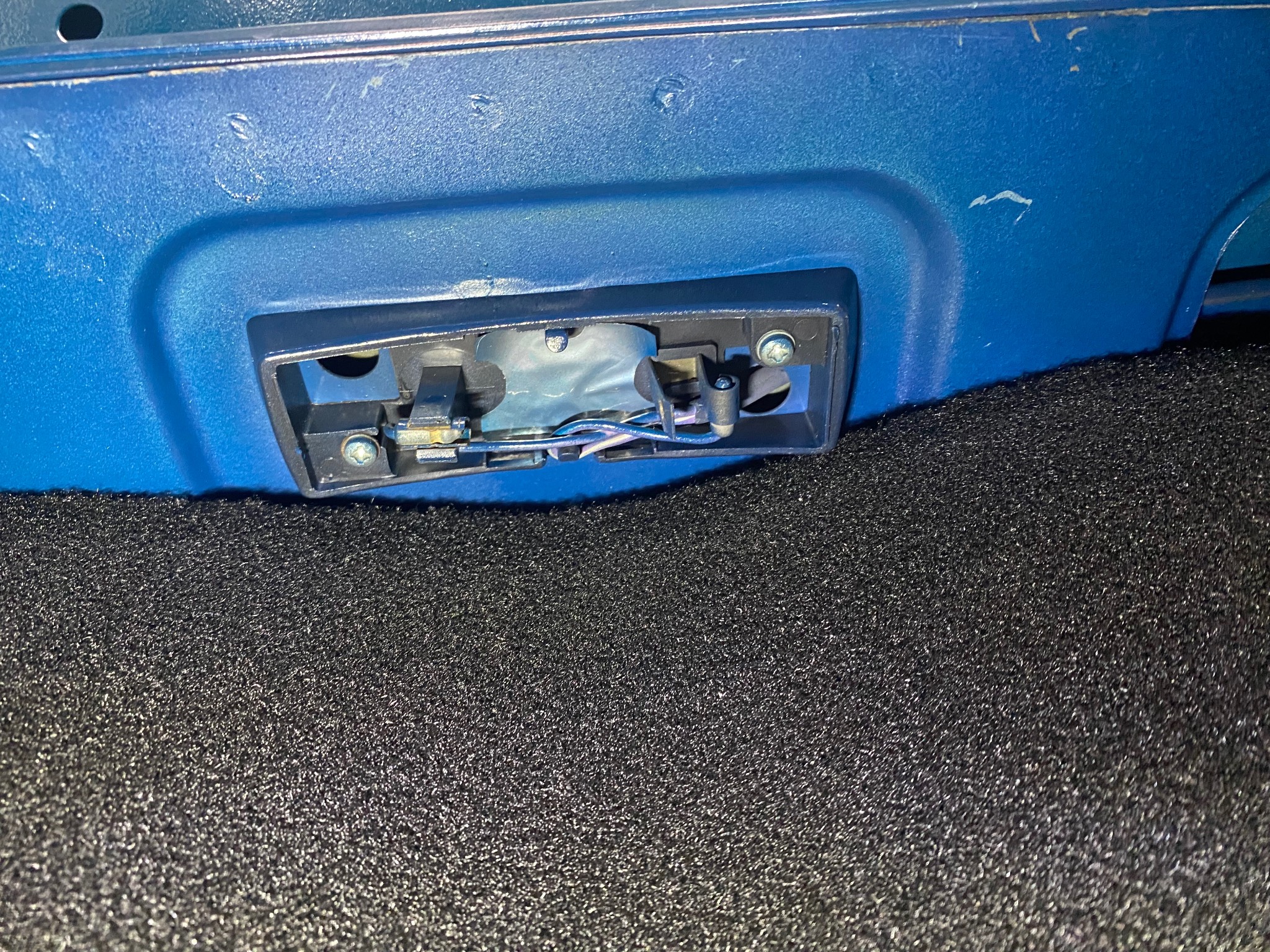

Aucune idée pour l’éclairage de coffre, le faisceau et le scotch est le même que le reste de la voiture, mais je pense qu’elle en vu pas mal des modifications dans son passé… le support d’éclairage ressemble à celui du tableau de bord, mais il manque le plastique qui fait vitre.

Voici une photo de la calandre. Cela ne rend pas trop en photo mais elle brille de 1000 feux comparé au pare-chocs qui est tout terne. Il aura droit au même traitement plus tard.

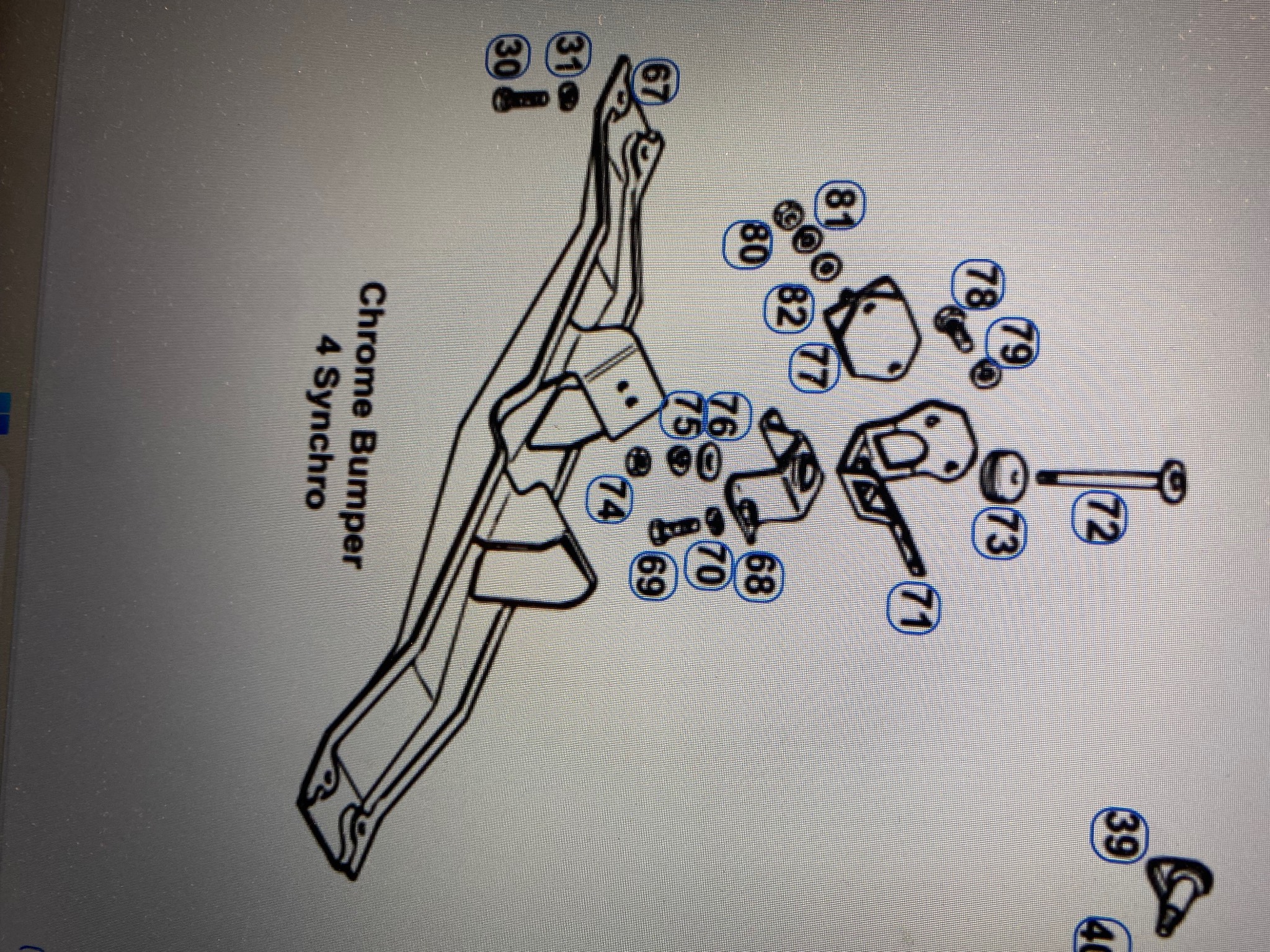

Une nouvelle question, en regardant mon support de boîte j’ai l’impression qu’il manque une pièce,
La pièce 68?
Je vais me replonger dans la vidéo trouvée sur le net. Je pense qu’il manque des pièce ou montage hybride ?

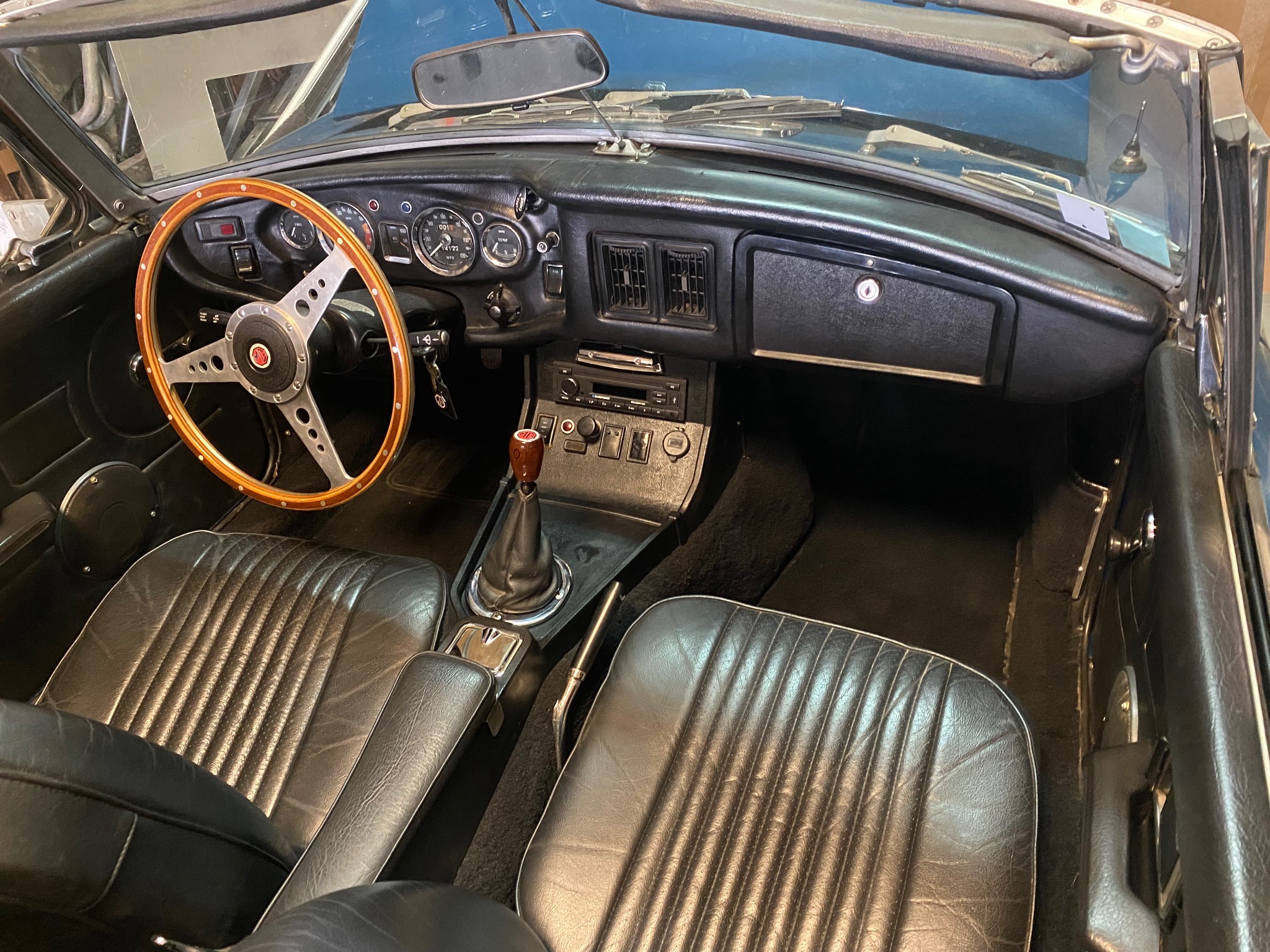

Aujourd’hui ce sera remontage des consoles centrales et qui sait peut etre démontage et polissage d’un pare choc.

Nickel la calandre, y'a pas de bosse tu as de la chance !

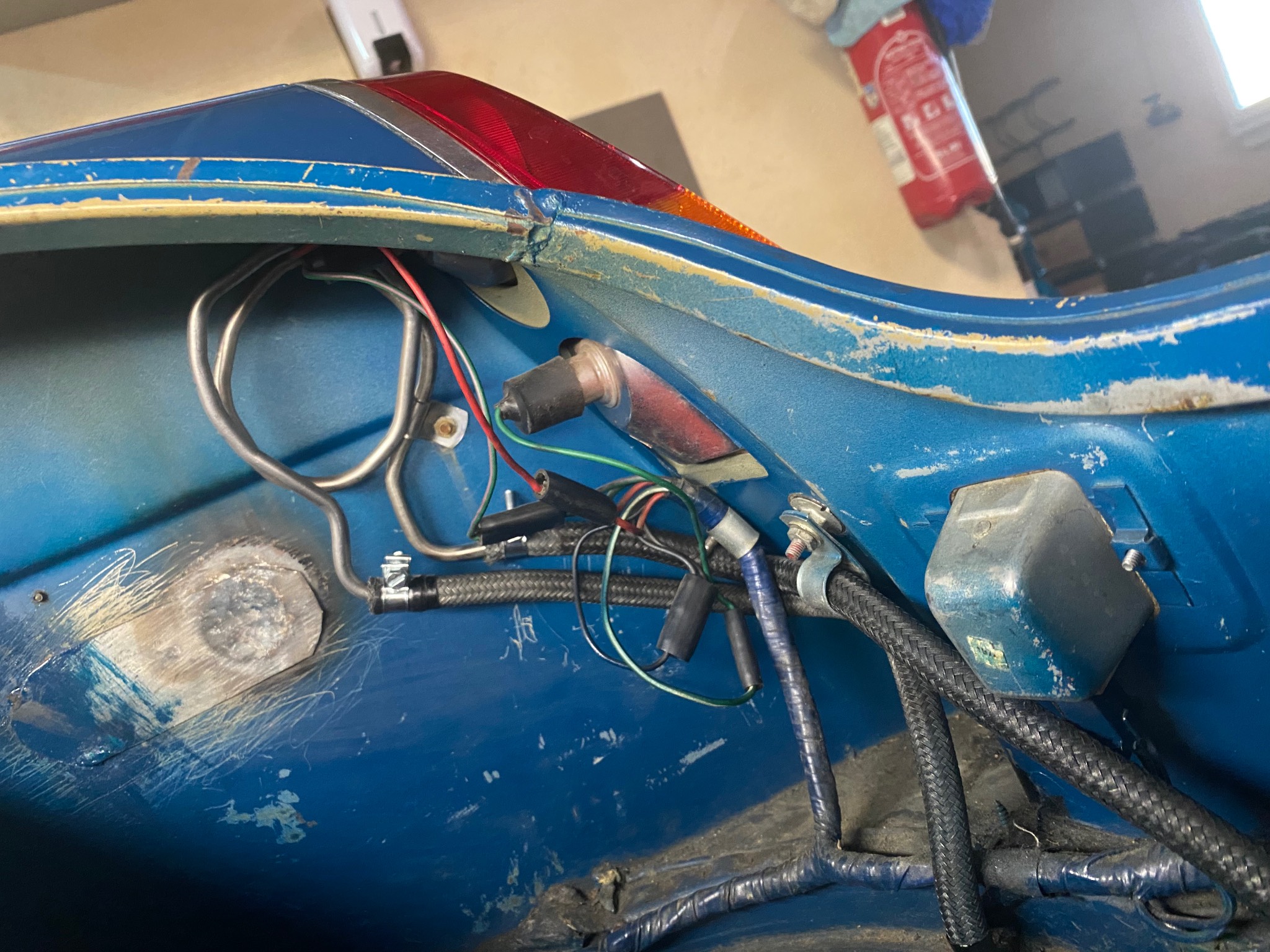

Petit détail, les clignotant et feux de positions sont inversés.
Pour le support de boite, c'est détaillé ici : http://www.mgb-stuff.org.uk/xmember2.htm
La pièce 68 ne se situe pas en dessous ?

Snakeed14 a écrit : 13 août 2024, 09:28 Nickel la calandre, y'a pas de bosse tu as de la chance !
je veux bien un peu de chance car ça commence à faire beaucoup :cry: pour les clignos à inverser, merci un détails de plus à régler.
la pièce 68, je ne la vois ni sur ma photo ni sur la voiture...
Pas du tout. Des MG sont sorties d'usine avec les 2 configurations. Et les inverser n'est pas si simple.
"the true reason for the alteration was the introduction of European lighting regulations at the time, mandating that the side light and headlight centre points should be vertically in line."
https://www.mgexp.com/forum/mgb-and-gt- ... t.2051942/
viewtopic.php?f=14&t=25303
viewtopic.php?p=710556&hilit=clignotants#p710556
Messages : 911
On m'avait dit que le montage d'origine était clignotant vers l'intérieur. Je ne savais pas qu'il y'avait eu les deux montages au cours de la production :b:
Messages : 3080
Snakeed14 a écrit : 14 août 2024, 09:26 On m'avait dit que le montage d'origine était clignotant vers l'intérieur. Je ne savais pas qu'il y'avait eu les deux montages au cours de la production :b:
Oui, un éclair de lucidité des concepteurs qui se sont dit que le clignotant à l'extérieur ne pouvait pas nuire à son efficacité! :mdr:

Parfait je laisse les clignotants comme ça, un peu moins de boulot je suis pas contre.

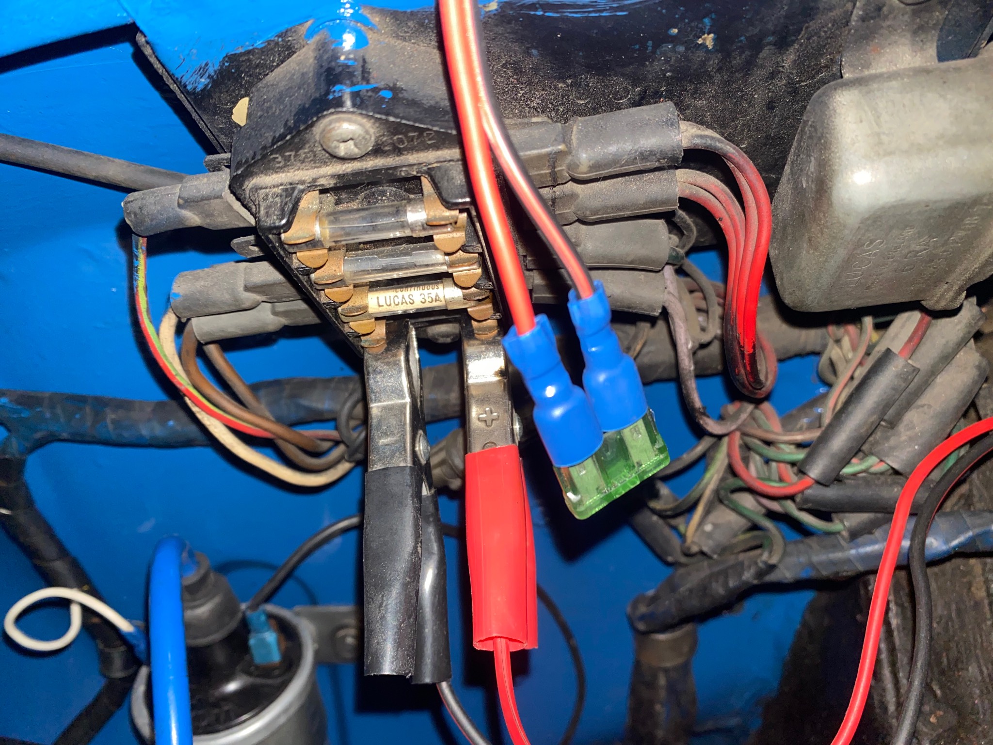

Fin du remontage de la console, et du poste, suppression de plein de fils branchés à une seule extrémité, c’est plus propre😂 et limite un peu le risque de problème électrique.
Pour palier à l’absence de fusible verre un petit bricolage provisoire
Pour répondre à jmau, voici des photos de l’éclairage intérieur, allègrement repeint en bleu, les précédents carrossiers ne se sont embêtés à cacher…
Je vais remplacer la boîte à fusible d’origine par une pour les fusibles plus récents, je pensais monter une 6 broches pour diviser les circuits des 2 fusibles du bas en 4, mais est-ce qu’une 8 ne serait pas mieux pour rajouter d’éventuels circuits.

C'est d'origine l'éclairage dans le coffre ?
Les silent bloc des lames de suspension on l'air HS
ça ressemble à celui la
https://www.datch.fr/fr/mini-mg-triumph ... 15258.html
donc surement d'origine

Juste un truc.. Le poste radio (de mon point de vue) n'est pas en harmonie avec la voiture (compte tenue aussi du soin que tu apportes à chaque détail.) :read:
Certainement qu'il est de meilleure qualité au niveau de l'audition , mais trouver un autoradio d'époque quitte à le transformer/modifier si il est HS où ne dispose pas de la FM est peut être un projet à envisager par la suite?
Surtout n'interprète pas mal mon observation.( je suis amoureux des vieux autoradios)
Philoupop c'est spécialisé dans la remise en état d'autoradios anciens peut être pourra -t- il te conseiller si tu le souhaites...

un porte fusible 8 broches
je possède ma bagnole, une mgb gt de 1972, depuis au moins quarante ans, si ce n’est que le moteur est un 1950, que le ventilateur est électrique et que il y a deux relais pour les phares, tout le reste est d’origine, non pas que je soit d’un conservatisme intransigeant, mais la bagnole fonctionne très bien comme ça et je ne vois pas pourquoi je changerais des choses inutilement. les fusibles du boîtier des fusibles, quatre fusibles, ont au moins quarante ans, ils vont bien :-)
il y a quelques années, vingt cinq peut être, je m’étais construit une V8 conversion, quand je veux modifier je ne me gène pas :-)
Messages : 3080
Il faut de bonne foi admettre que les contacts des fusibles verres (pas toujours parfaitement dimensionnés avec les fixations de la boite à fusibles) sont sujets à des faux contacts assez régulièrement...après 40 ou plus de 50 ans de bons services la plupart du temps.
Messages : 22170
faux contacts
de nos jours il existe des produits pour juguler les mauvais contacts, un aspergeage réguliers des connexions de la mg et ça roule.
