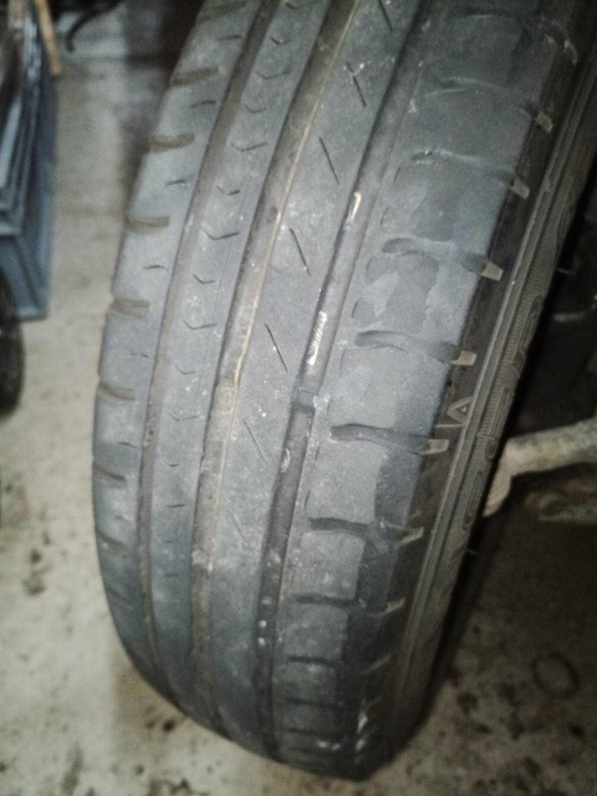

la roue de Gauche, à le pneu bien attaqué à l'intérieur : Comment puis je faire le réglage, pour que cela ne continue pas.
Petite question de réglage pour le train avant.

en ce qui me concerne, personnellement, moi-même, je fait régler le parallélisme chez mon marchand de pneumatiques, cela me coûte 67 euros.
il ne faut pas oublier que la dimension originale des pneumatiques était de 155R14, en admettant que l’épure de suspension ait été étudié pour. là on en est loin …

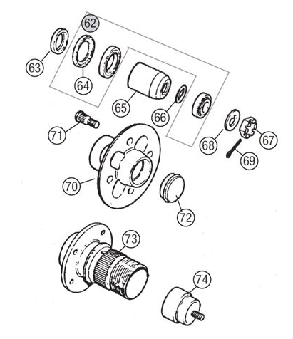

Est ce que cela sera la rondelle N°66 qui permet d'ajuster le réglage :
Car sur le pneu qui est fortement usée, de ce coté il n'y a pas cette "rondelle" ...

en effet la/les rondelles, il peut y en avoir plusieurs, permettent de régler le jeu dans les roulements coniques.
il est fort probable que l’usure des pneumatiques est plutôt issue d’un défaut de parallélisme, ou bien d’un autre défaut dans la géométrie des suspensions. les bancs de réglages moderne sortent toutes les valeurs d’angles dans les suspensions. il faut rappeler que sur la mgb seul le parallélisme est réglables

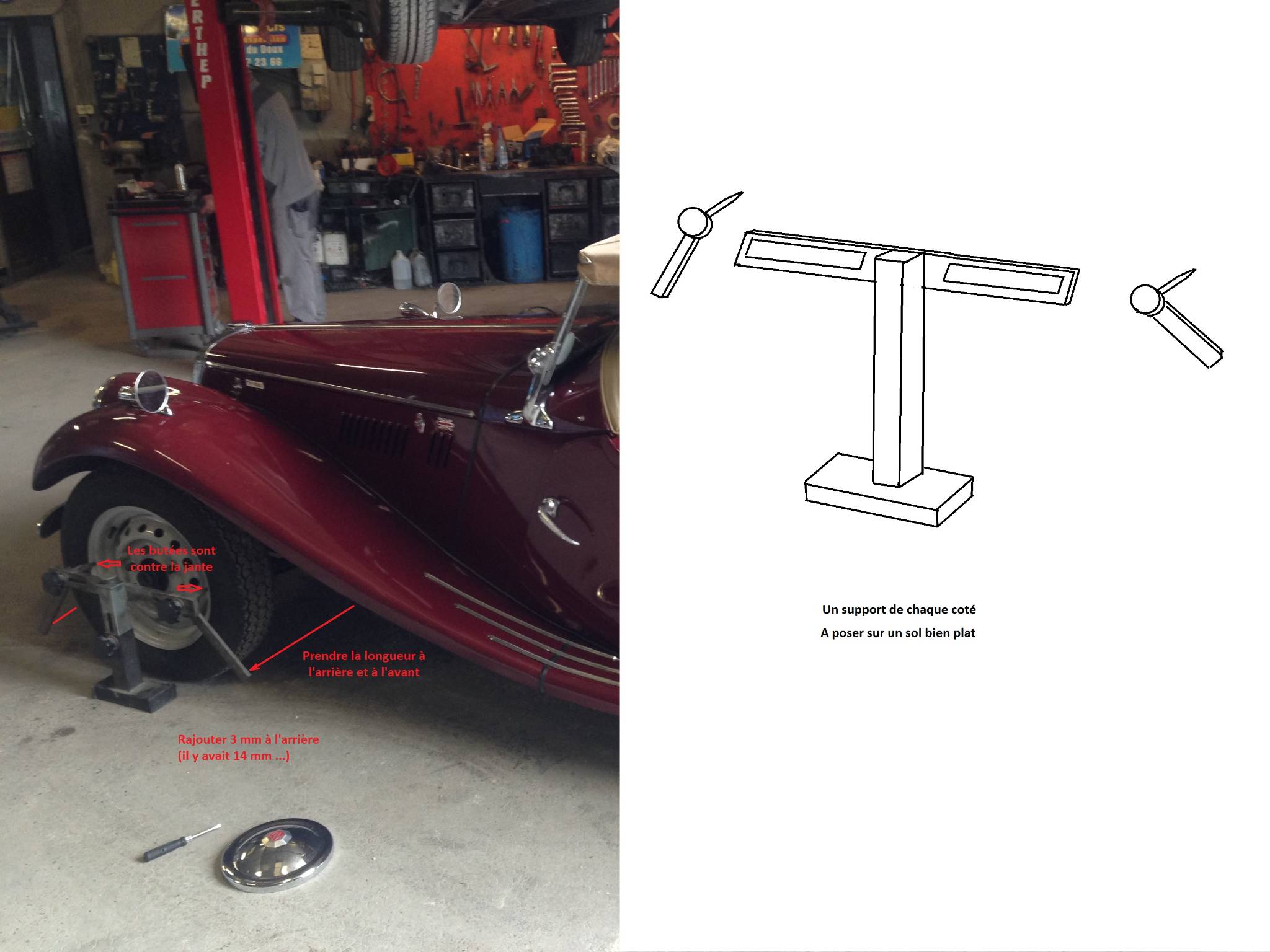

- Messages : 5058
- année : 1955
Re: Re: Re: Re: [Yoko] MG B GT Year : 1974 - Réglage train avant
Pour ma TF midget cela n'a pas été possible, ils leur faut le logiciel concernant le véhicule pour régler le parallélisme. Et comme à cette époque, il n'existait pas !
Je suis allé chez un petit garagiste qui possède un ancien dispositif.

Il existe aussi un dispositif (ancien mais encore utilisé) constitué de deux longues règles qu'on fixe sur chaque roue à l'aide de pinces. La mesure du parallélisme s'effectue grâce à la différence d'écartement entre les extrémités avant et arrière des deux règles. On devrait pouvoir trouver ce système (fabriqué, je crois me souvenir par Facom) chez un garagiste à l'ancienne. Il est plus précis que celui mentionné par Orque.
[/quote]

Il existe aussi un dispositif (ancien mais encore utilisé) constitué de deux longues règles qu'on fixe sur chaque roue à l'aide de pinces. La mesure du parallélisme s'effectue grâce à la différence d'écartement entre les extrémités avant et arrière des deux règles. On devrait pouvoir trouver ce système (fabriqué, je crois me souvenir par Facom) chez un garagiste à l'ancienne. Il est plus précis que celui mentionné par Orque.jackylaroche a écrit : 22 juin 2023, 17:50 [quote=Orque post_id=733914 time=1687253876 user_id=6194
[/quote]
Yes! le système U70 et U75 de Facom que je découvre avec une "copie" .....
https://www.youtube.com/watch?v=gt2lwheDVPc

J'ai toujours pratiqué le parallélisme "à la ficelle";
Pour la A : c'est facile : angle pincement = ZéRO...
Pour une B : pincement de 1,5 à 2,4 mm au niveau de la jante.

Effectivement, avec les règles qui reportent les mesures à environ 2 m, c'est certainement beaucoup beaucoup plus précis.
Je trouve que celui de Facom doit être encore mieux. Mais en voyant le système de serrage sur la roue, qui est particulièrement ingénieux, comment le trouver ou pourquoi pas ce le fabriquer ?
Quelqu'un a une idée ?
Par contre, lorsque je vois l'usine à gaz que cela représente, pourquoi ne pas réfléchir à l'utilisation du laser.
J'ai vu une vidéo (qu'il va ma falloir retrouver) qui plaque une petite règle avec un laser contre la jante, réalise la mesure à 2m, déplace d'un demi-tour le véhicule, et de nouveau mesure. Ce qui donne l'écart. Bien entendu avec deux règles et laser.
Quand pensez-vous ?
Quand pensez-vous ?

J'avais fait cela sur mon Camping Car ...
Un mètre de référence et une tige de 1metres pour faire le point.
Par contre, par manque de connaissances, je ne l'ai fait que vers l'intérieur.
Et cela m'a pris beaucoup de temps, et surtout je m'y suis repris plein de fois.
Avec l'appareil, j'aurais mis moins de temps, et cela aurait été plus efficace.
