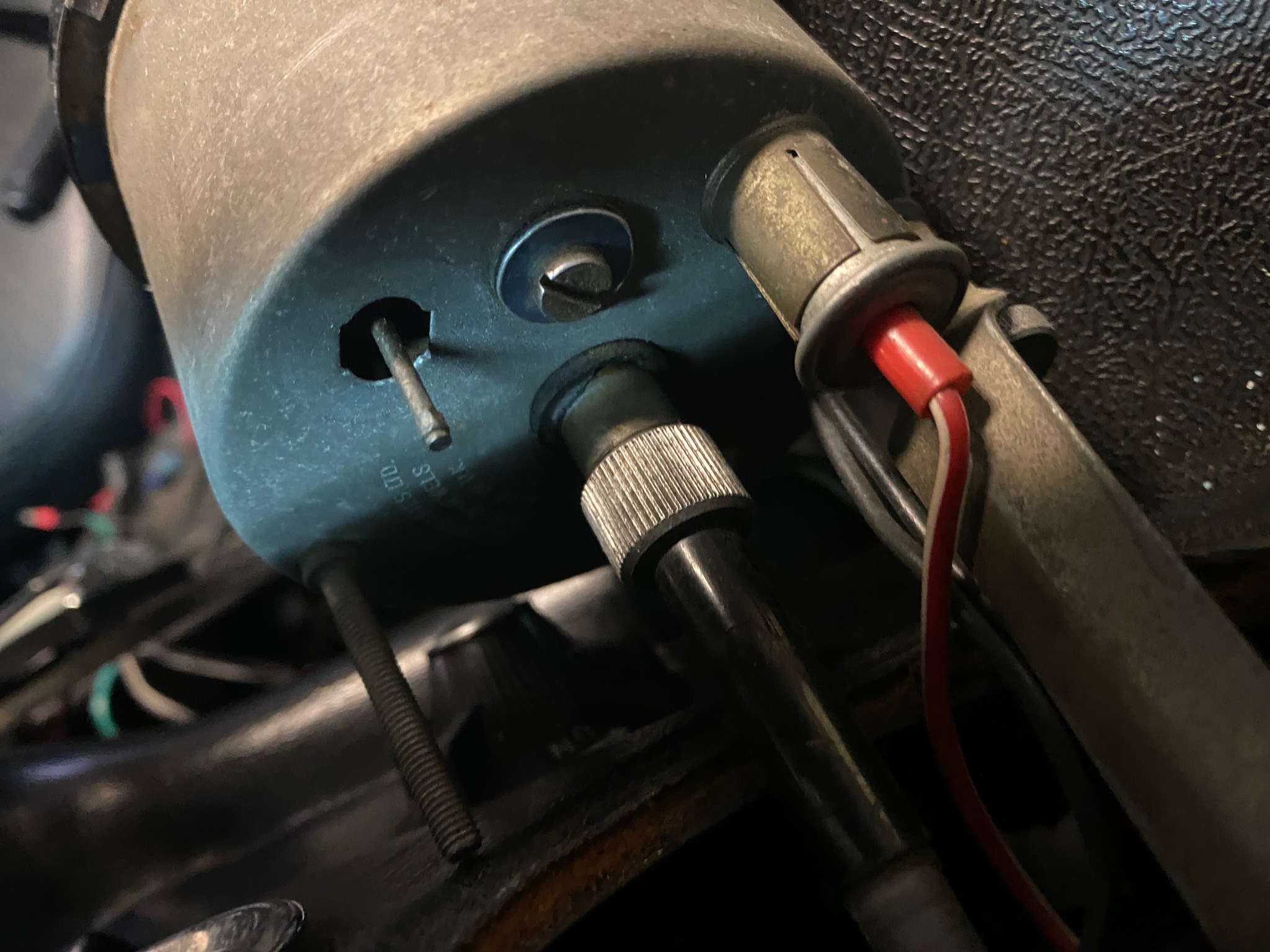

Par contre, la tige qui dépasse me surprend ! Si en la tournant, la remise à zéro se fait...
Un petit tube souple serré autour, assez long avec une molette au bout, c'est gagné !!!

On a démonté le compteur et mon père étudie la question…

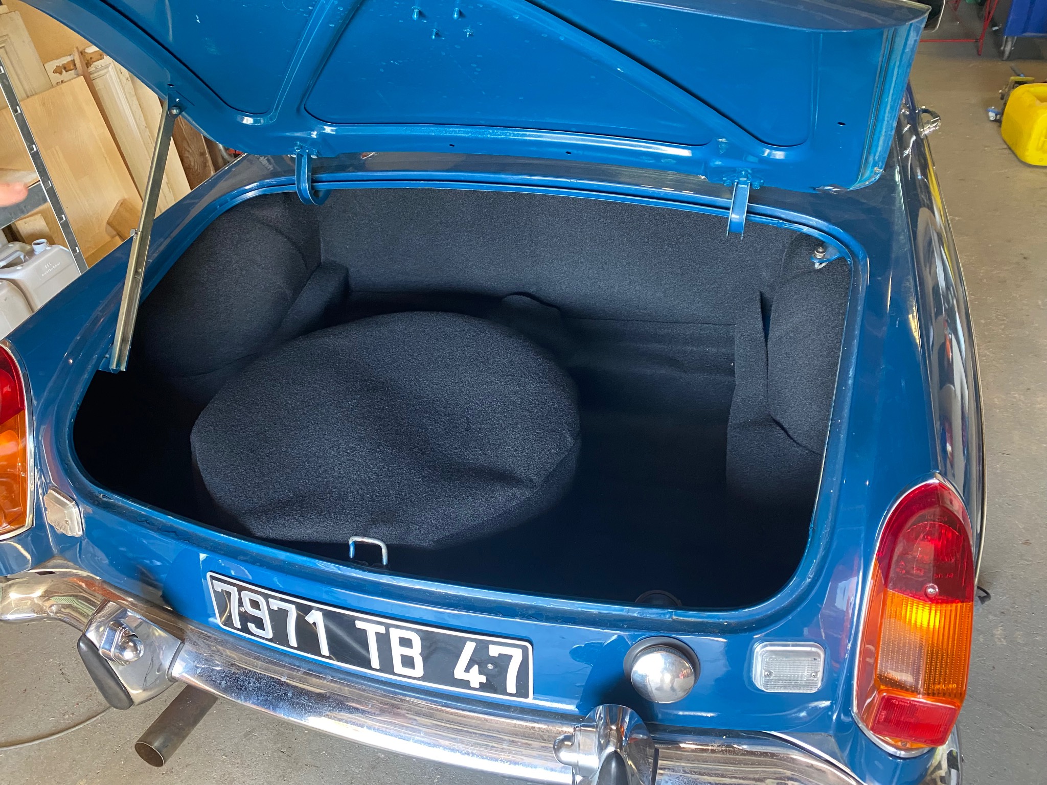

Nous avons mis en place les tapis de coffre avec quelques pressions ce serait parfait.
la tige
il est surprenant que ce compteur soit muni de cette tige dépassante, en général sur cette tige est monté une rallonge courte.

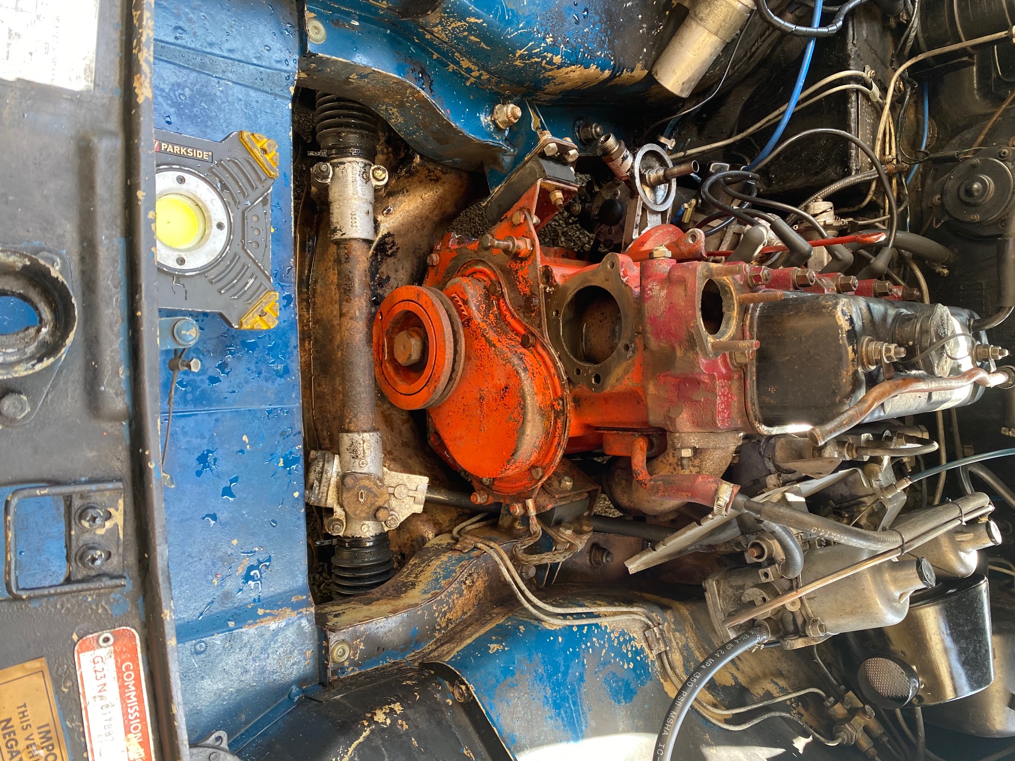

A ce stade, ce serait dommage de ne pas déposer le moteur... (sans la boite...) !
Et de ne pas virer le sytème "anti pollution" US...

je suis passé à travers ton info, un embout de pompe ferait l'affaire? je dois bien avoir ça dans le garage!! :bisou: mon père est parti avec le compteur, et je crois qu'il a réussi la remise à 0. par contre il faut appuyer fort pour remettre à 0 et tourner et avec l'embout de pompe à vélo, il ne peut pas pousser c'est trop souple, comment as tu fait?
on vient de se rendre compte que le compteur est en mph, sans le petit chiffre des km/h, par contre je suis certain que je roulais à 90 et non à 150 :suspect: je crois avoir vu que certains compteurs s'étalonnaient, peut être a t'il été modifié? est il réellement d'origine MGB?
JMAU a écrit : 03 août 2024, 18:16 A ce stade, ce serait dommage de ne pas déposer le moteur... (sans la boite...) !
je viens de jeter un oeil, mais je pense qu'il ne me reste pas grand chose du système de pollution. tu enlèverai quoi encore? le canister?

Oui le canister et tout les tuyaux qui en partent ou y arrivent. Eventuellement l' Anti Run On Valve aussi (tuyau de dépression sur le collecteur).

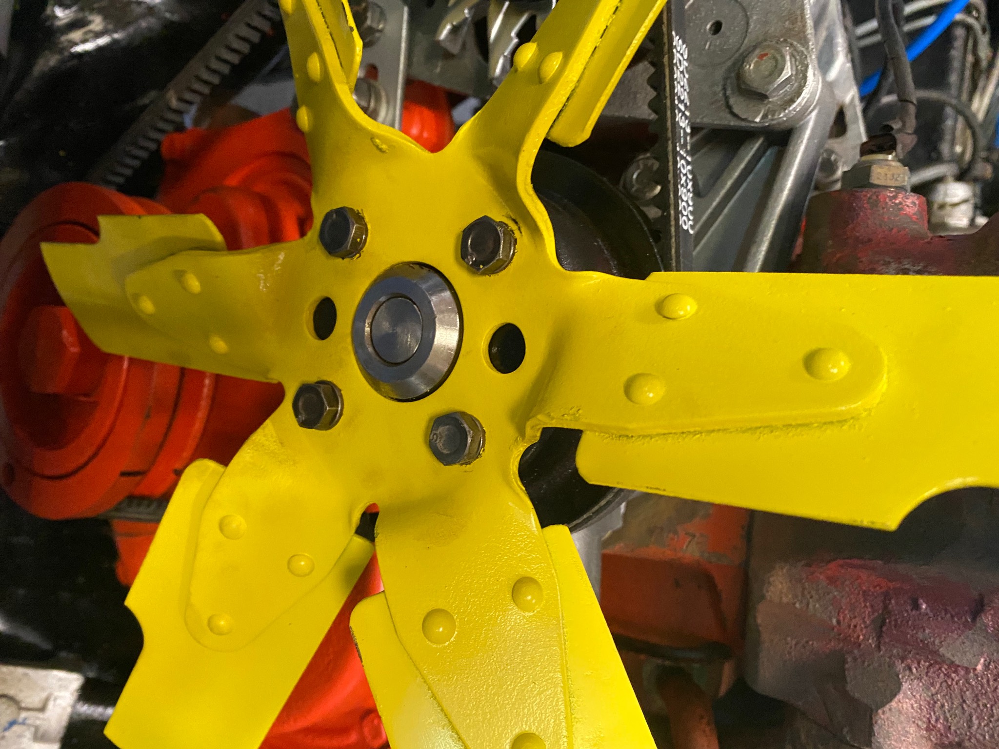

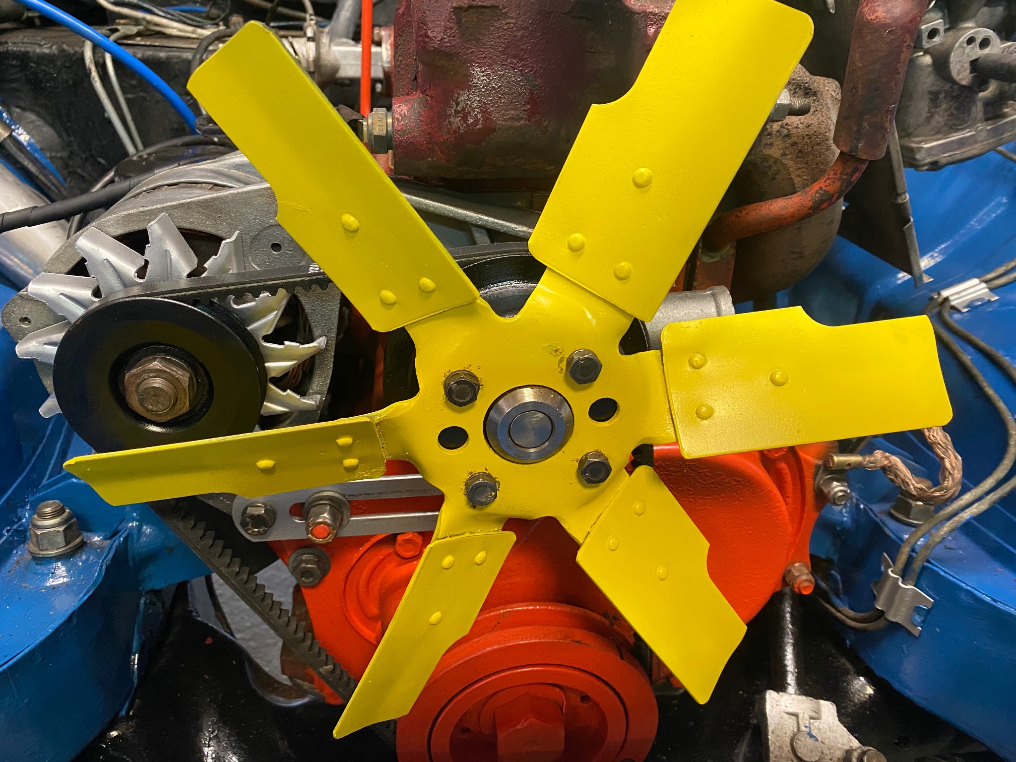

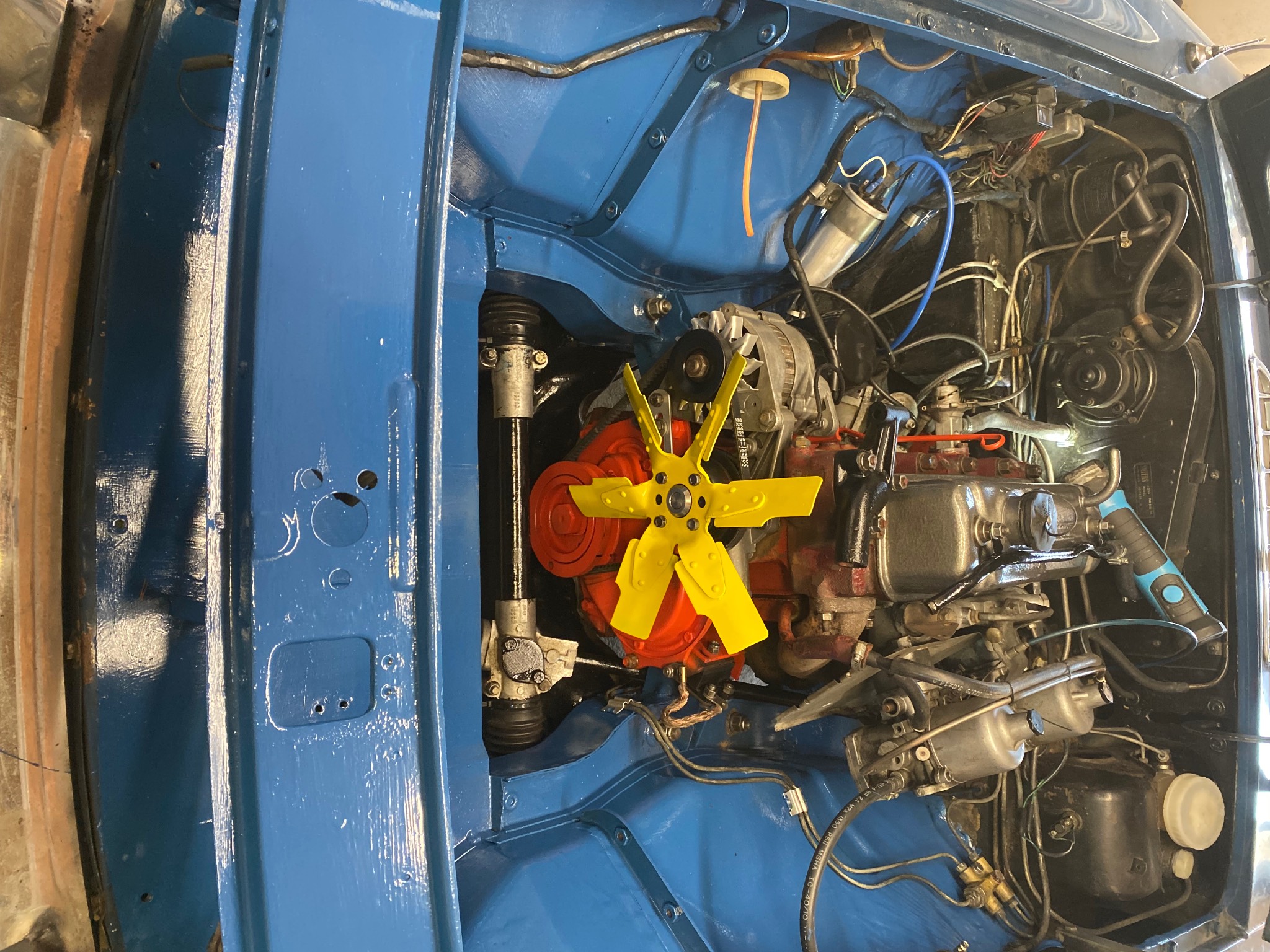

Ça a bien avancé aujourd’hui j’ai presque tout remonté, sauf le radiateur car j’ai un doute sur le sens de montage de l’hélice en cherchant sur le forum j’ai trouvé qu’il fallait la monter comme ça,

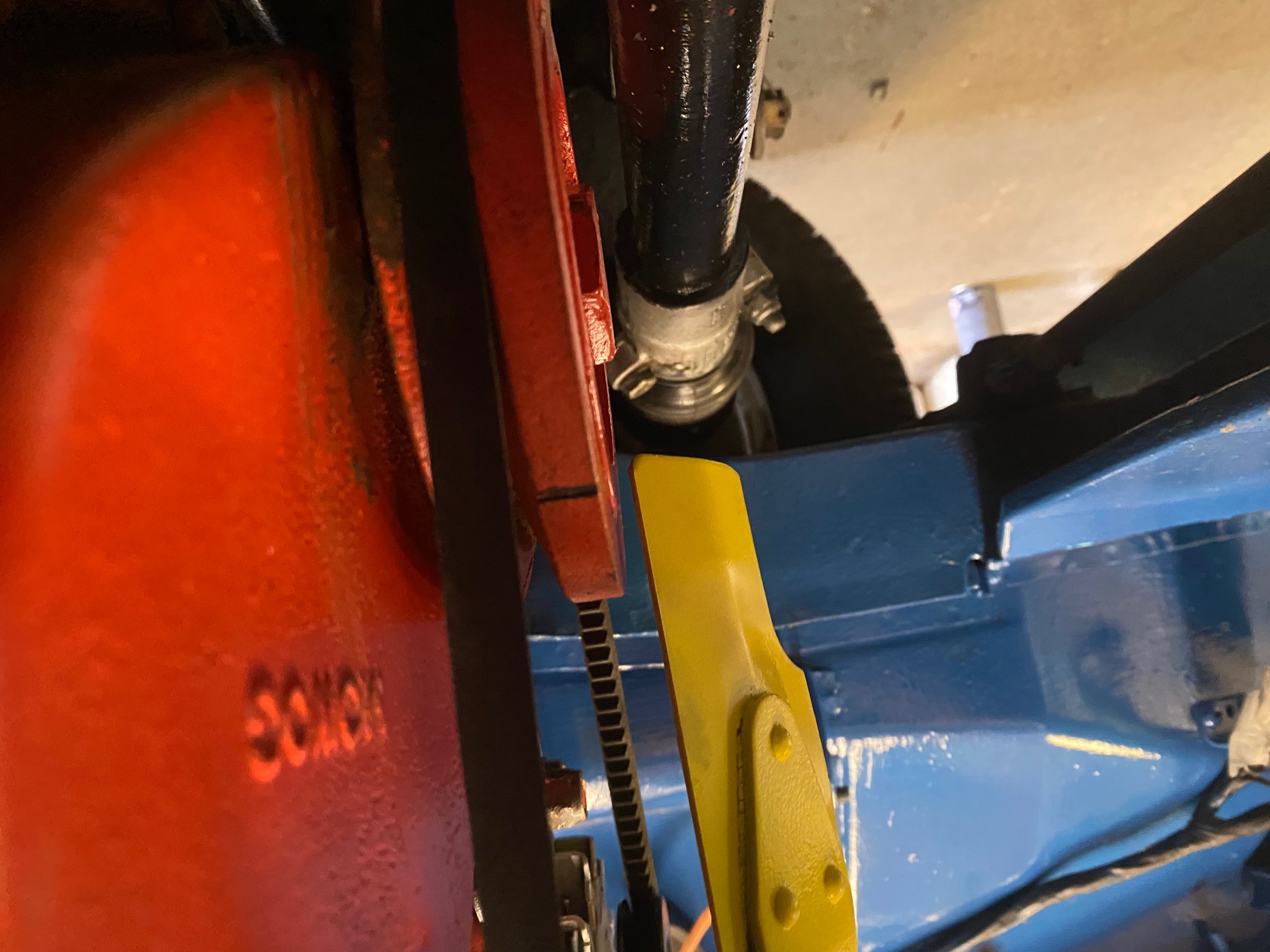

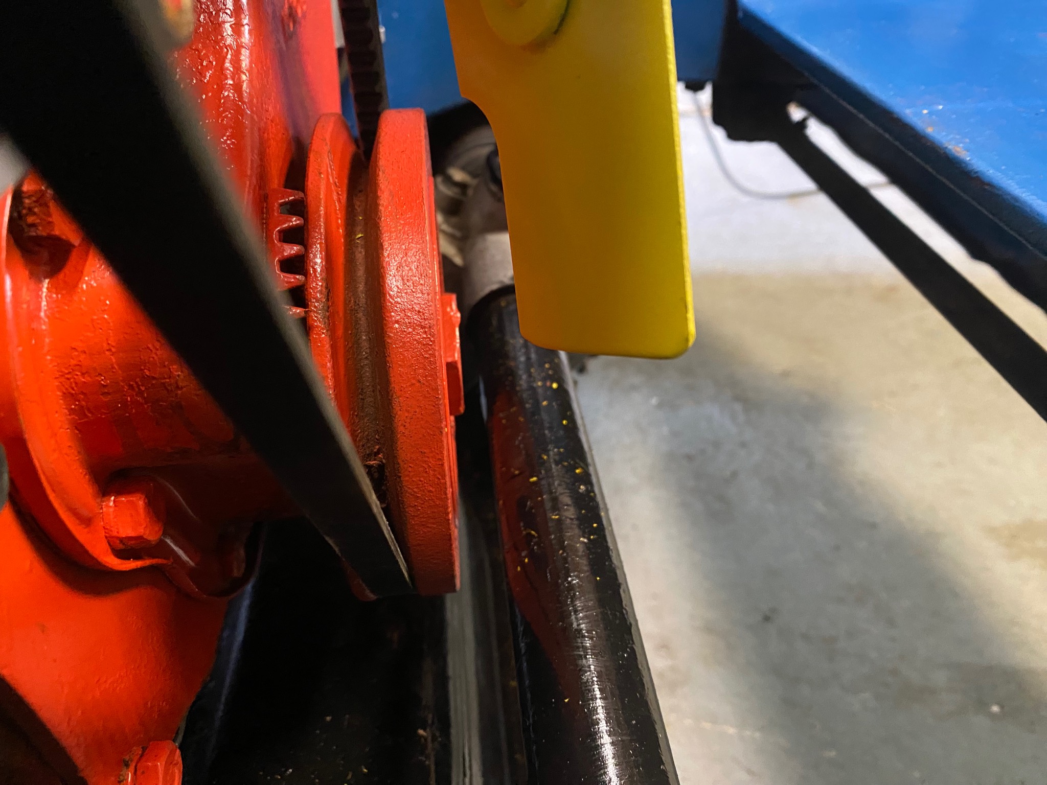

Mais les pales passent très près des poulie
Ma logique voudrait que je la monte comme ça
Qu’en pensez-vous ? Merci
Là, il est à l'envers.
As-tu la bonne pompe qui va avec la bonne poulie... ?
Ou le bon "spacer?
Modifié en dernier par JMAU le 08 août 2024, 19:22, modifié 1 fois.

C’est pas logique… ou pas à ma logique. Le découpage fait pile la dimension pour ne pas toucher la poulie… bon je redemonte et je remets dans le bon sens.
http://www.mgb-stuff.org.uk/cf.htm
Les "spacers"
La logique et les anglais...

je l'ai remonté tel que c'était, sans spacer. je mesurerai la distance par rapport au radiateur.
Messages : 922
Le découpage permet justement qu'avoir le dégagement nécessaire pour ne pas que l'hélice touche le haut du support du radiateur en cas de freinage brusque (Moteur qui se déplace en avant).
Si tu veux en savoir plus :: http://www.mgb-stuff.org.uk/cf.htm#8
Ce qui m'étonne, c'est qu'un ventilateur 6 pales (non échancrées...) a les pales déportées vers l'avant et, dans la bonne position, plus éloignées du bloc moteur que dans la mauvaise...
Au freinage, je veux bien que le moteur avance un peu vers le radiateur, (il est aussi retenu par la boite et sa traverse) mais il ne saute pas... et le ventilateur ne risque pas de toucher le haut (du support ?) du radiateur.
Mon moteur (de A certes mais même forme de bloc) avec un 6 pales acier :

sur les catalogues des vendeurs, l'hélice est bien montée dans le sens mentionné dans le lien que vous m'avez partagé. je l'ai donc monté ainsi.
