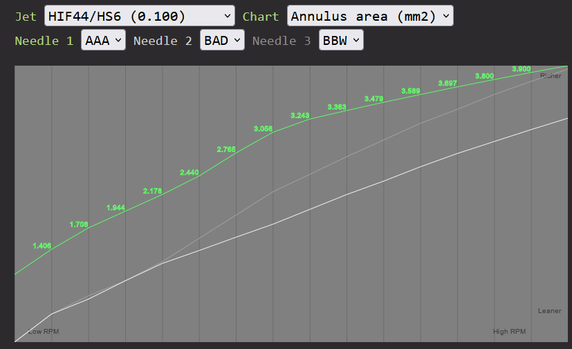

@Saby : Ok, j'ai confondu avec les carburateur de ma moto ...
@JMAU : j'ai regardé via le lien que tu a indiqué et les aiguilles disponible chez Datch.
Voici une visu sur les choix qui réduise la richesse, si j'ai bien compris le graphique :
Needle 1 est l'actuel : AAA
Needle 2 : BAD, serait plus linéaire, et moins riche sur tout les front.
Needle 3 : BBW, permet d’être plus vif dans les haut régime, pour revenir a la AAA.
@AMMG : La c'est chaud, je comprends l'anglais (un peu), mais l'année prochaine je fais la saint valentin avec Reverso ... j'ai passé une bonne partie de la soirée avec lui.
N’empêche que samedi, je reprends tout quand même.

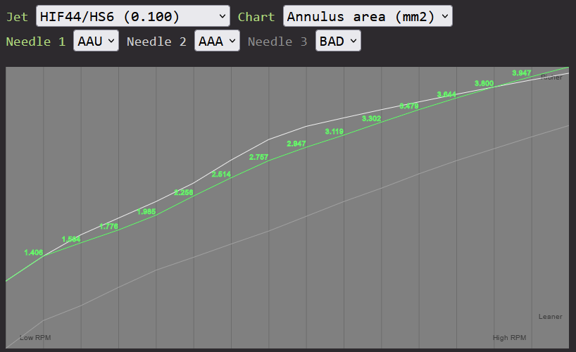

Image@JMAU : Ok, je crois comprendre la subtilité du chois de l'aiguille.
Par contre je dois admettre mon erreur sur les aiguilles actuel ...
Se sont de AAU qui sont actuellement monté.
Celle d'origine était AAA, mais après remise à neuf des carbus, le Kit était avec des Aiguilles en AAU.
AAU-AAA-BAD
AAU-AAA-BAD
Capture d'écran_20230216_140544.png (58.32 Kio) Vu 4545 fois
Du coup, si j'ai bien compris les explications :
Les aiguilles AAU, sont plus pauvres en fonctionnement standard.
Mais dans les haut régime elle devient plus riche.
Pour le diamètre, le gicleur était inclus dans le kit, donc full compatible.
Donc, si je prends le cas de l'aiguille en BAD, qui serait beaucoup plus pauvre sur tout les régimes.
Je risque de me retrouver avec une voiture tout molle du moteur en conduite ?

Oui, filtre K&N.
Donc les AAU sont bien adaptées, et la différence avec les ABD, est vraiment minime sur une plage très courte, dans les bas régime :
ABD
ABD
Capture d'écran_20230217_144919.png (56.88 Kio) Vu 4465 fois
- Les AAA : plus nerveuse.
- Les ABD : plus nerveuse en bas et ensuite linéaire
- Les AAU : linéaire
Mais je préférè les AAU, elle est plus linéaire sur toute la courbe.
Enfin, peut être que j’essaierais les ABD ...

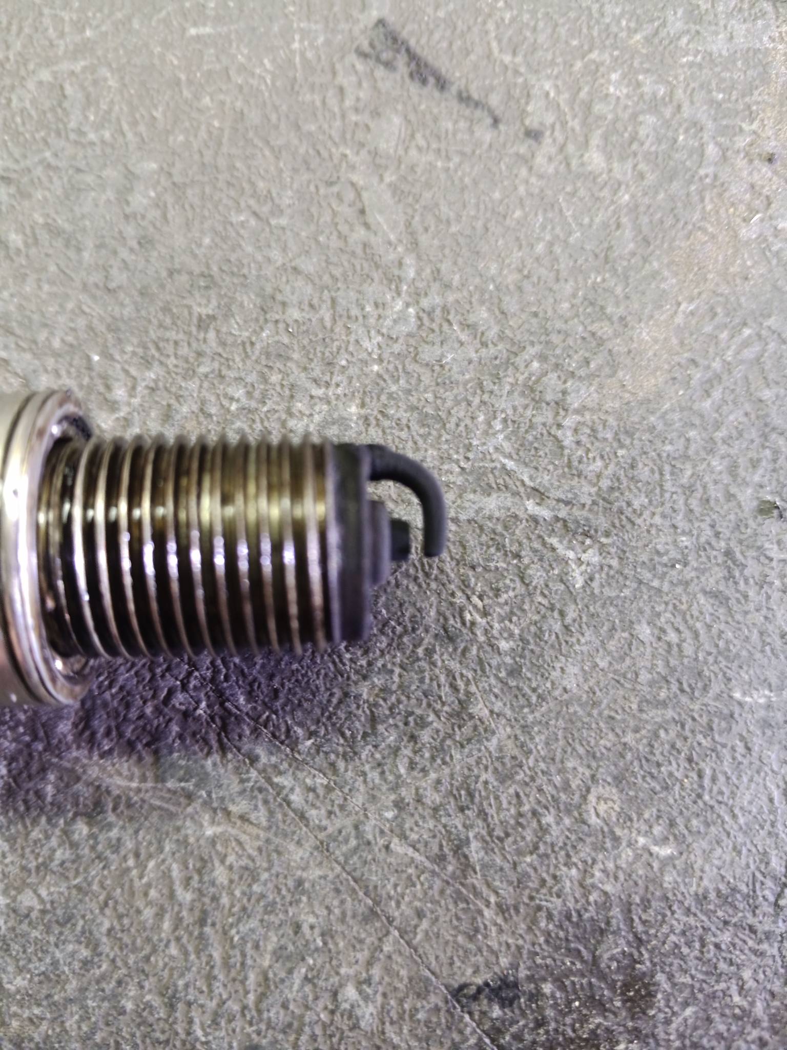

Les bougies a 2.5 tour :
A 2.5 tour
A 2.5 tour
Yoko
Messages : 285
année : 1974
Re: Re: Re: [Yoko] MG B GT Year : 1974 - Réglage carburateur HIF4
Message par Yoko »
Dimanche, il y avait une bourse Auto organisé par le Club Retro Macairois.
Nous y sommes allé avec ma fille, pour voir de belles voitures et faire un tour à la bourse.
Et fait une rencontre juste en arrivant, avec un propriétaire d'une MGB et d'une TR6.
Nous avons donc fait environ 60km.
Ma MGB GT marche très bien, de bonne reprise, et un ralenti stable.
Mais, les bougies reste Noir, pleine de suie ...
Du coup, je me suis posé une question.
Et si cela venait de l'allumage, peut être l'ai je mal réglé ?
Messages : 22165
Du coup
des bougies noire, sèche, cela provient d’un mélange trop riche. des bougies noire, grasse, cela provient de remontées d’huile, segmentation ou/et guides de soupapes …
https://www.euro-expos.com/fr/atelier/g ... ie-96.html
Message par Yoko »
Dans mon cas : noir et sèche.
Donc mélange trop riche.
Pour l’appauvrir, il faut donc que je continue à desserrer la vis de richesse.
Question, pour me rendre plus serein.
Qu'elles sont vos réglages de richesse avec les carbus HIF4 ?

Message par AMMG »
download/file.php?id=154
Si vos 4 bougies sont de cette couleur, déjà bon point de départ et elle fonctionne bien dites vous. :)
Certe un peu riches à 2,5 tours de vis, vous pouvez dévisser d' 1/4 ou ieux d' 1/8 de tour avec toujours la meme valeur d' angle sur les 2 carbus puis juger sur route et controler de visu après un bon trip. SI ça ne vous convient pas, il est possible de faire retour arrière.
