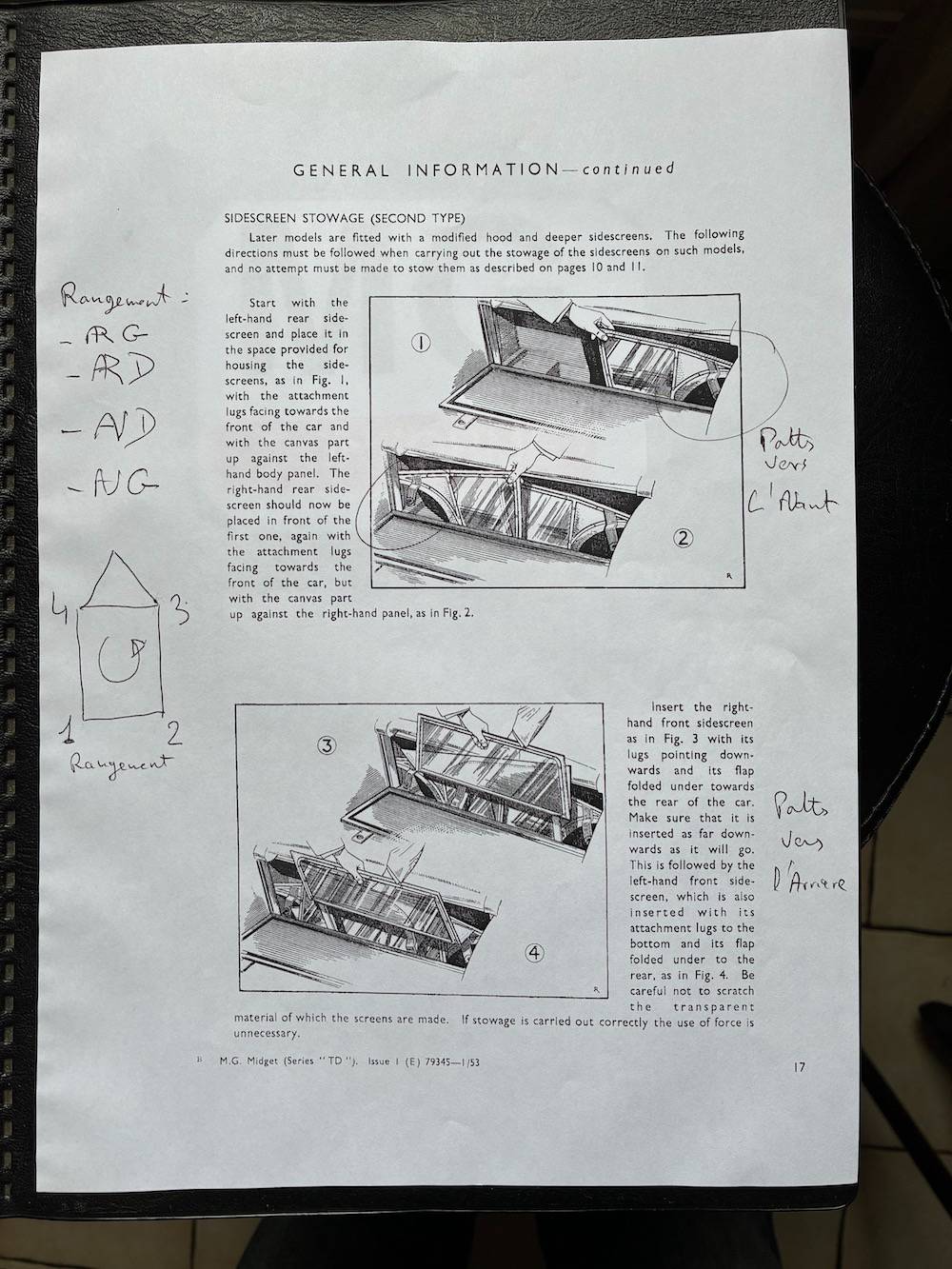

salut Serge ,
je reviens pour les sidescreen , j'ai decortiqué leur rangement et je joins le "mode d'emploi" ;
le plus étonnant - quand on le fait comme il faut et patiemment- c'est que les transparents ne se touchent pas !
sur la photo c'est bien l'ordre de rangement dans la boite , on commence par l'arriere gauche ;
en plus j'ai numéroté discrètement chaque side , ça m'evite de sortir le tuto ...

tery47: Merci, j'essaierai demain pour voir

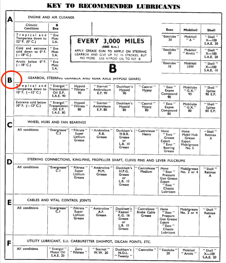

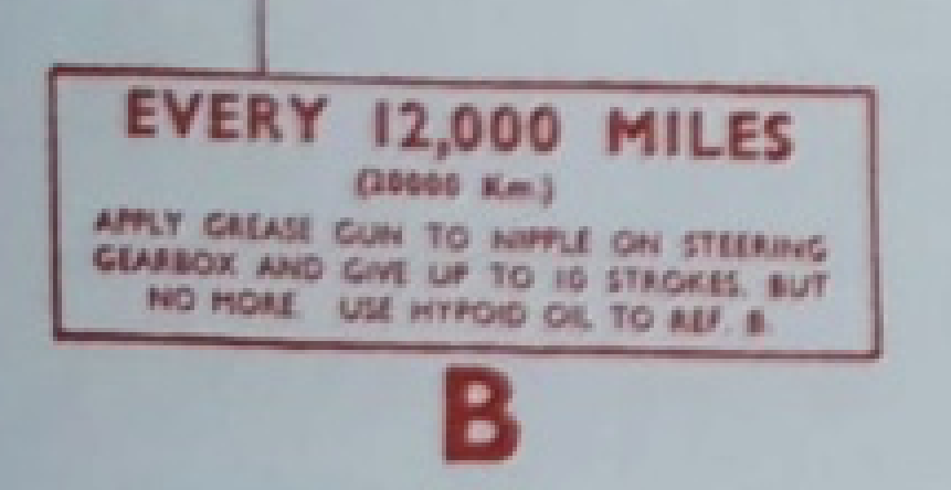

Aujourd'hui vérification du niveau d'huile des amortisseurs
Pour le graissage, vous vous servez d'une graisse "passe partout", ou vous utilisez différentes graisses suivant les recommandations du constructeur?
Messages : 5058
Re: Refection MG TD 1953
Une bonne graisse.
Et pour la crémaillère, de l'huile pas de graisse contrairement à ce qui est indiqué.
Messages : 16731
:mdrx:
Voui...
Capture d’écran 2025-10-08 à 08.32.21.png (75.58 Kio) Vu 10182 fois
Hypoïd oil... S.A.E. 90 / 80 tous les 3000 miles ???
Capture d’écran 2025-10-08 à 08.39.47.png (305.96 Kio) Vu 10177 fois

Messages : 5058
Serge,
Lorsque tu injecteras cette huile par ce graisseur, ne t'inquiètes pas si l'huile ressort au-dessus, à la sortie de l'arbre de pignon. C'est le joint d'arbre de ce pignon qui est à remplacer. Et ce n'est pas une mince affaire surtout qu'il faudra trouver ou ce fabriquer un substitut.

Reçu de chez MOSS quelques pièces pour les "travaux d'hiver". Il manque les butées de suspensions avant, pas en stock elles arriveront plus tard
tery47: Je ne suis pas arrivé a ranger les cotés avant, pour ma voiture la largeur des fenêtres est supérieure a la largeur du coffre.....

Messages : 16731
ça s'appelle une "perf".. .
Pour la boite ou le différentiel, c'est justifié d'autant qu'il y a un bouchon de vidange...(pour faire le vide), un trou pour le remplissage et que le volume est conséquent.
https://www.mgcontact.eu/phpBB2/viewto ... rf#p508704
https://www.mgcontact.eu/phpBB2/viewto ... rf#p506537
https://www.mgcontact.eu/phpBB2/viewto ... rf#p643919
peut être
Pour la crémaillère, il n'y a pas de bouchon de vidange... il va falloir ouvrir pour enlever la graisse (si graisse il y a)
Sinon la pompe à graisse classique (par le graisseur) fonctionne très bien avec de l'hypoïd 90... (0,20 l).

Messages : 135
Message par Serge13 »
Finalement comme "vony" je ne mets pas les fenêtres dans le coffre
