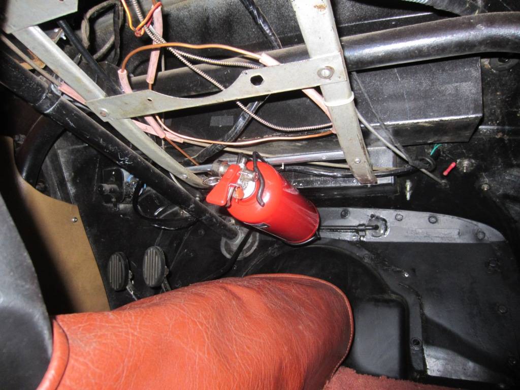

Il y a une autre hypothèse. A cause d'un mauvais entretien, certain tableau de bord ont eu quelques déboires électrique.
Et comme la garniture sous le tableau de bord était difficile à démonter, certain percer un trou pour pouvoir souffler l'extincteur.

J'ai placé l'extincteur a l'arrière

Voici une vieille photo ou j'ai fixé mon extincteur sur ma TF. Il n'y a pas le support en H sur la TD.

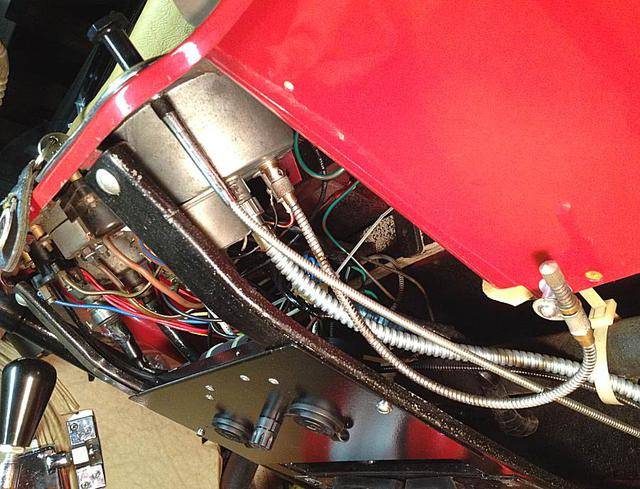

Je n'ai pas songé à l'horloge. Sur la TF, il y a une rallonge pour la régler.
TF-trip cable original 7.jpg (66.95 Kio) Vu 5590 fois
