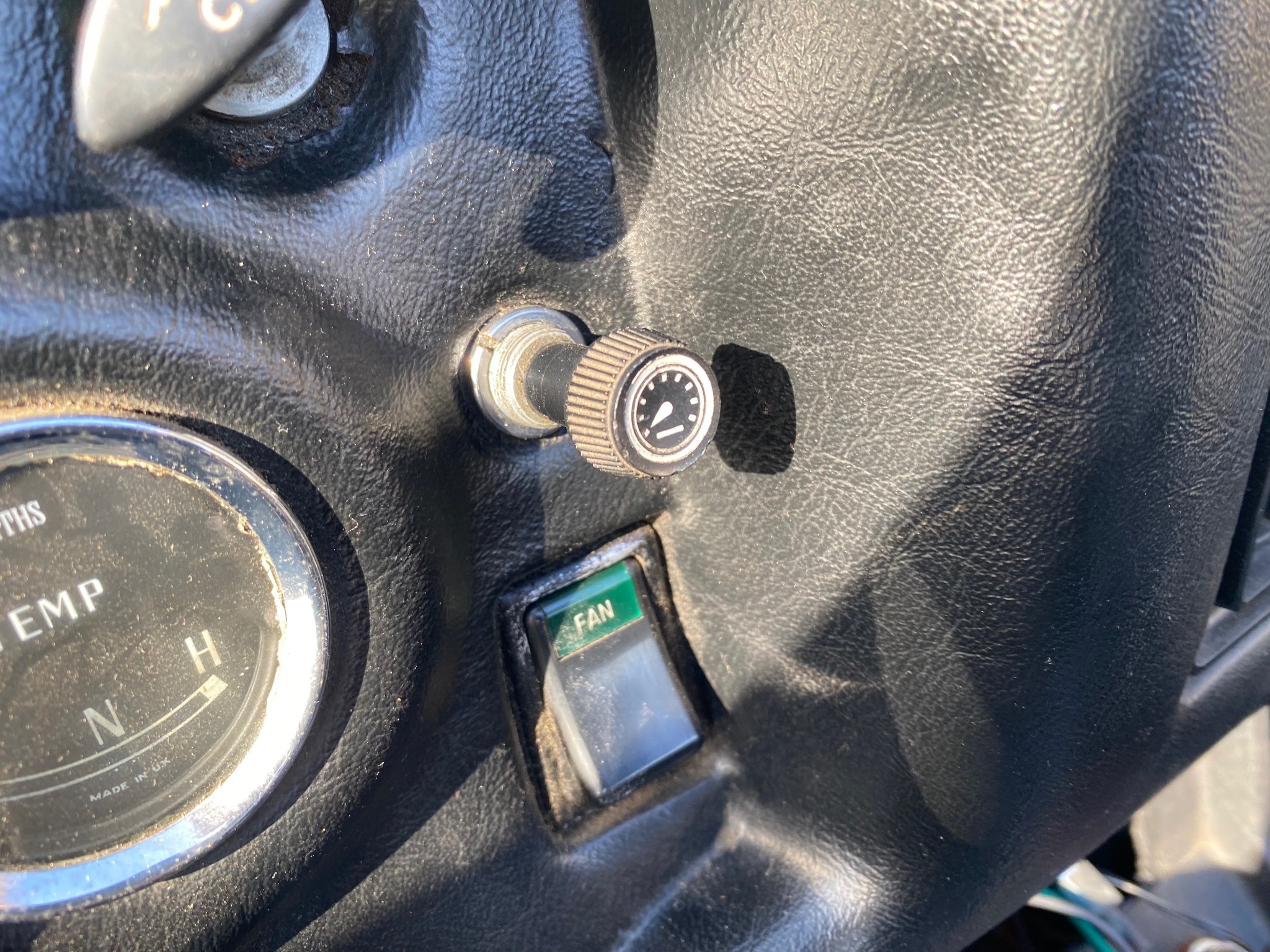

J’allais oublier quelques questions :

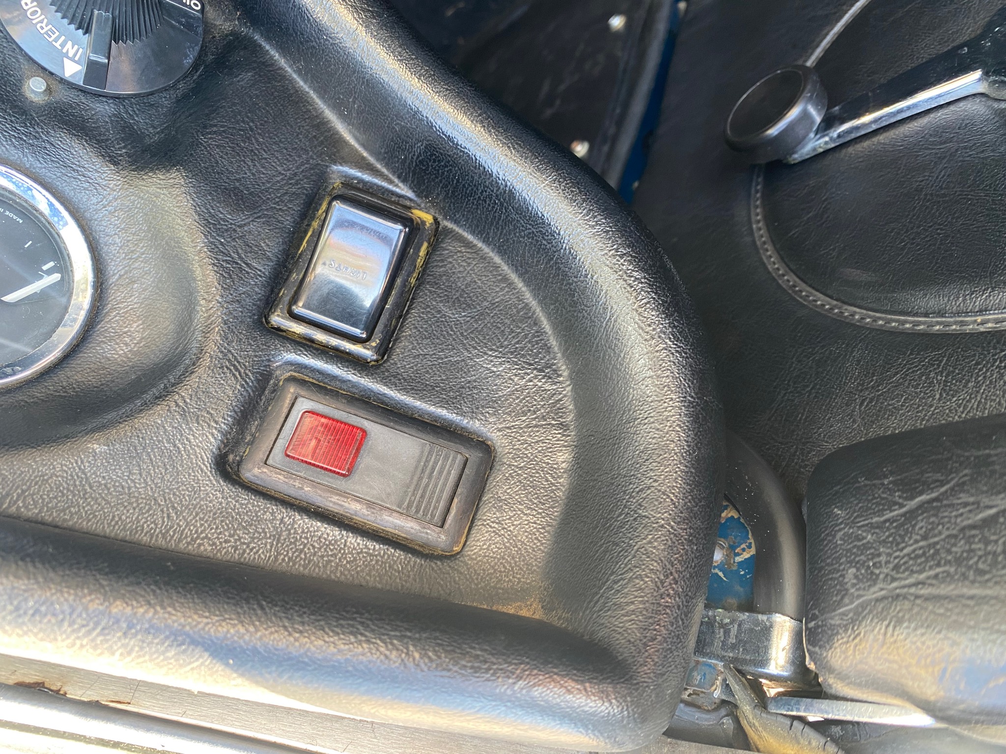

À quoi sert ce bouton ? Il n’actionne rien que je remarque.
Et celui-là ? On dirait un réglage d’intensité, de l’éclairage du tableau de bord, mais je ne vois rien s’allumer.
Question subsidiaire, comment remettre à zéro le compteur journalier ? Merci

Le bouton permet de régler l'éclairage des compteurs (Lorsque les feux sont allumés).
Pour le compteur journalier, si c'est comme sur les MK1, il y'a une tige qui dépasse sous le tableau de bord au niveau du compteur.

Ok merci donc je dois vérifier que l’éclairage des compteurs fonctionne et le bouton rond permet le réglage de l’intensité comme je le pressentais. Je vais aller voir cette tige pour la remise à zéro du compteur et pour le bouton rouge pas d’idée? 😊

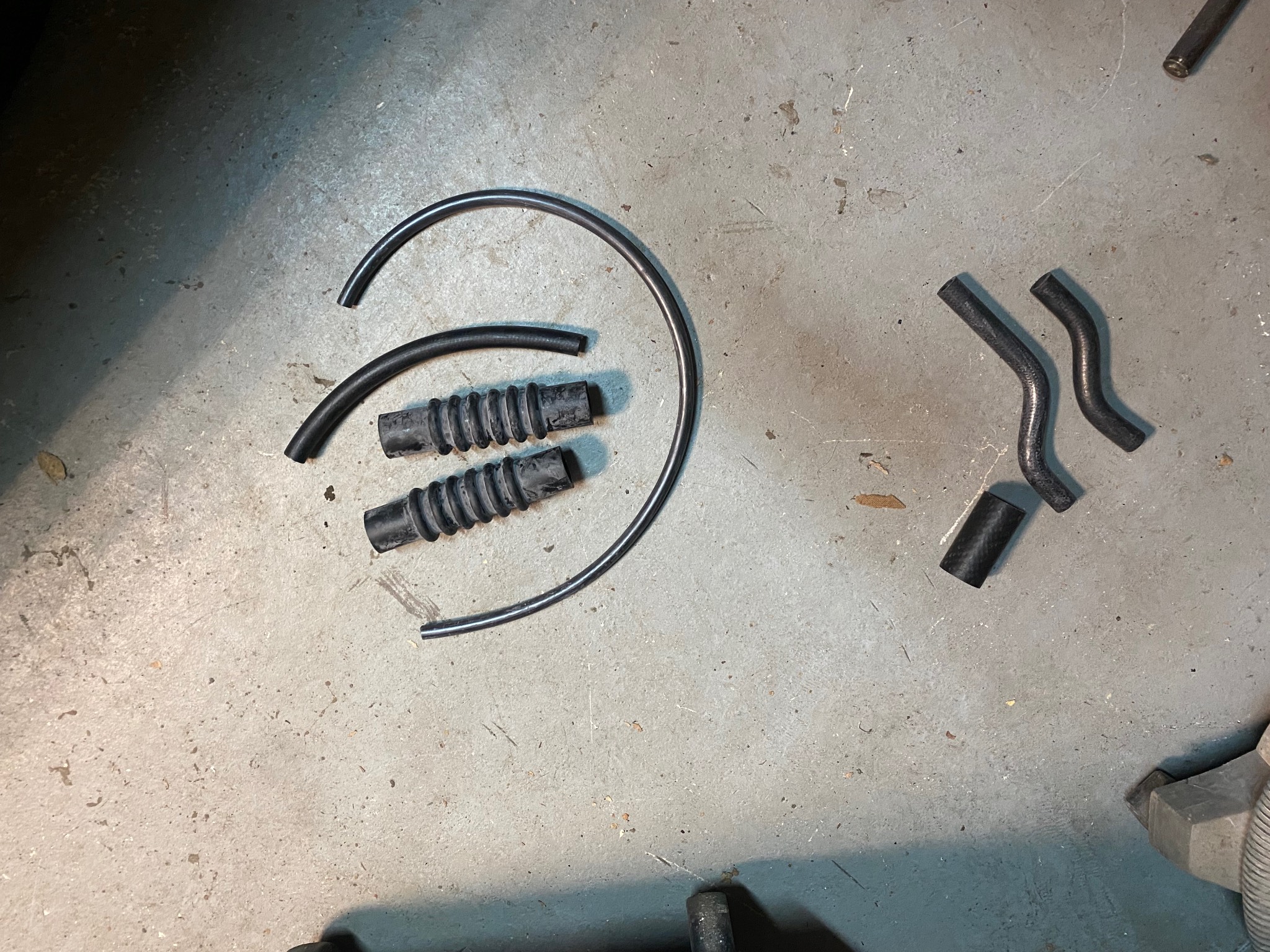

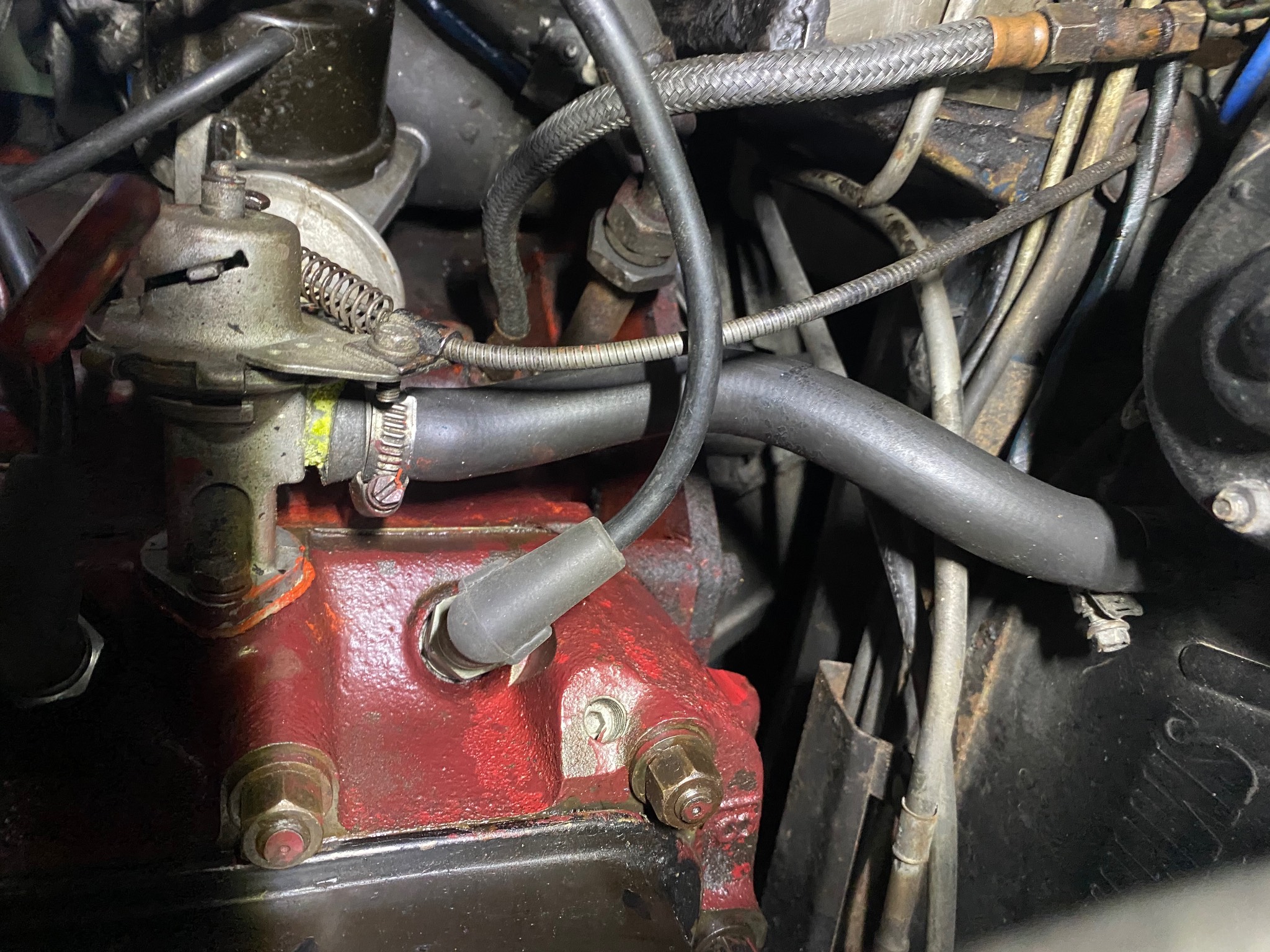

Encore des questions sur les durites de refroidissement

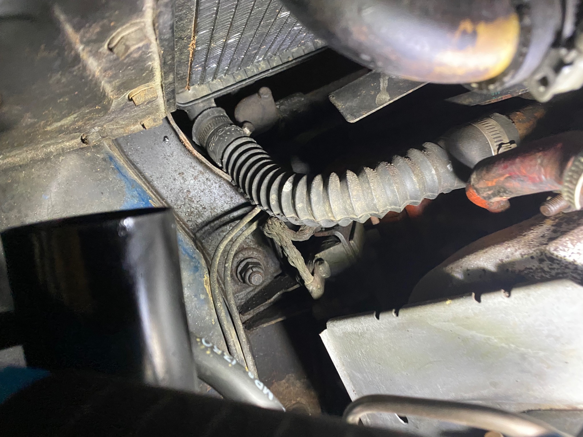

Actuellement j’ai ça comme durites
On me livre ça:
Pour les 3 de droite j’ai trouvé, pour celles de gauche on dirait qu’il me manque un coude pour raccorder les 2 durites annelées, la plus grosse et la plus courte des 2 restantes pourra être recoupée et servir sur la partie haute du T voir 2 eme photo. Il me manque un manchon court et comment raccorder les durites annelées… et où va la durite longue ?

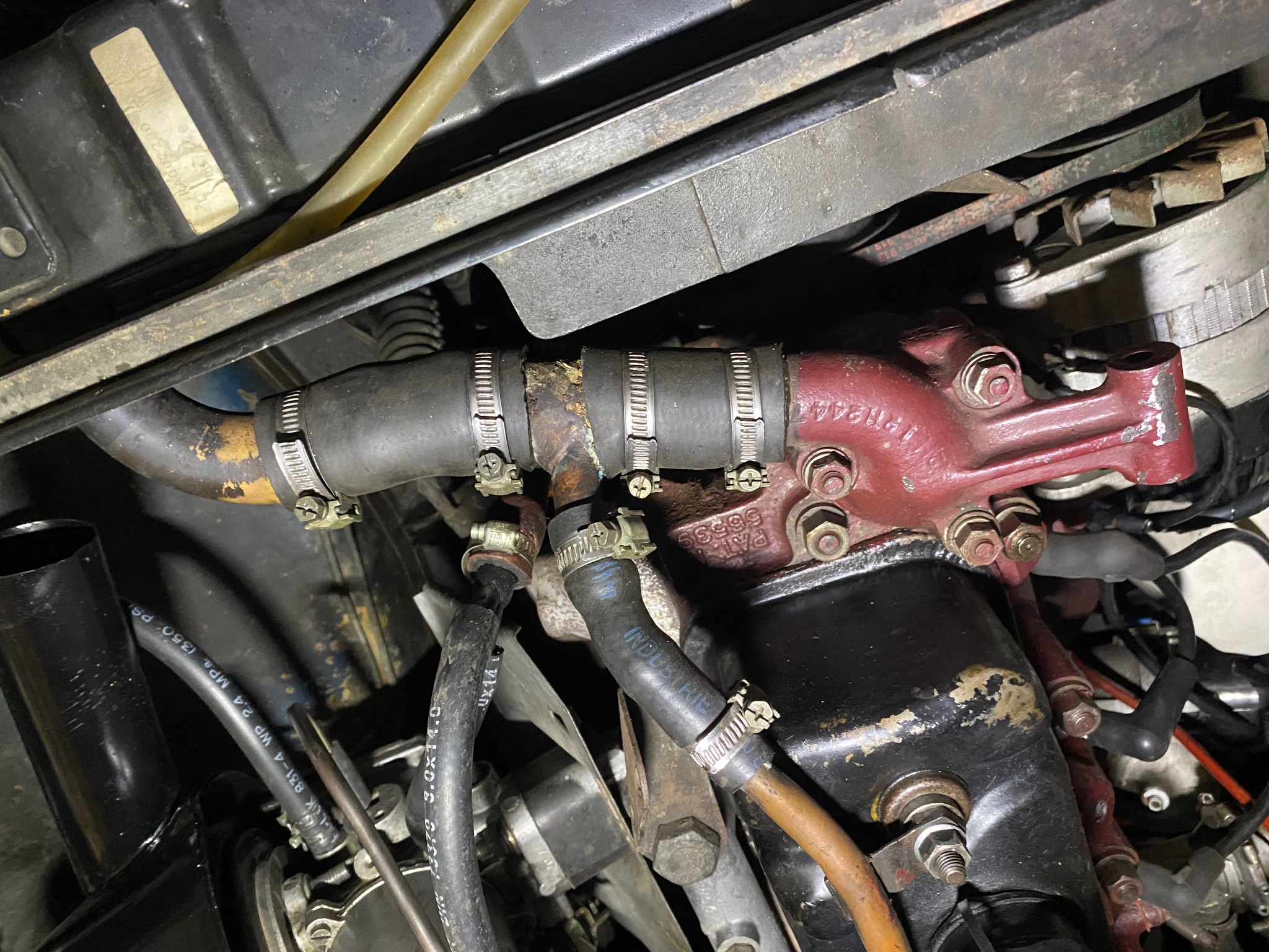

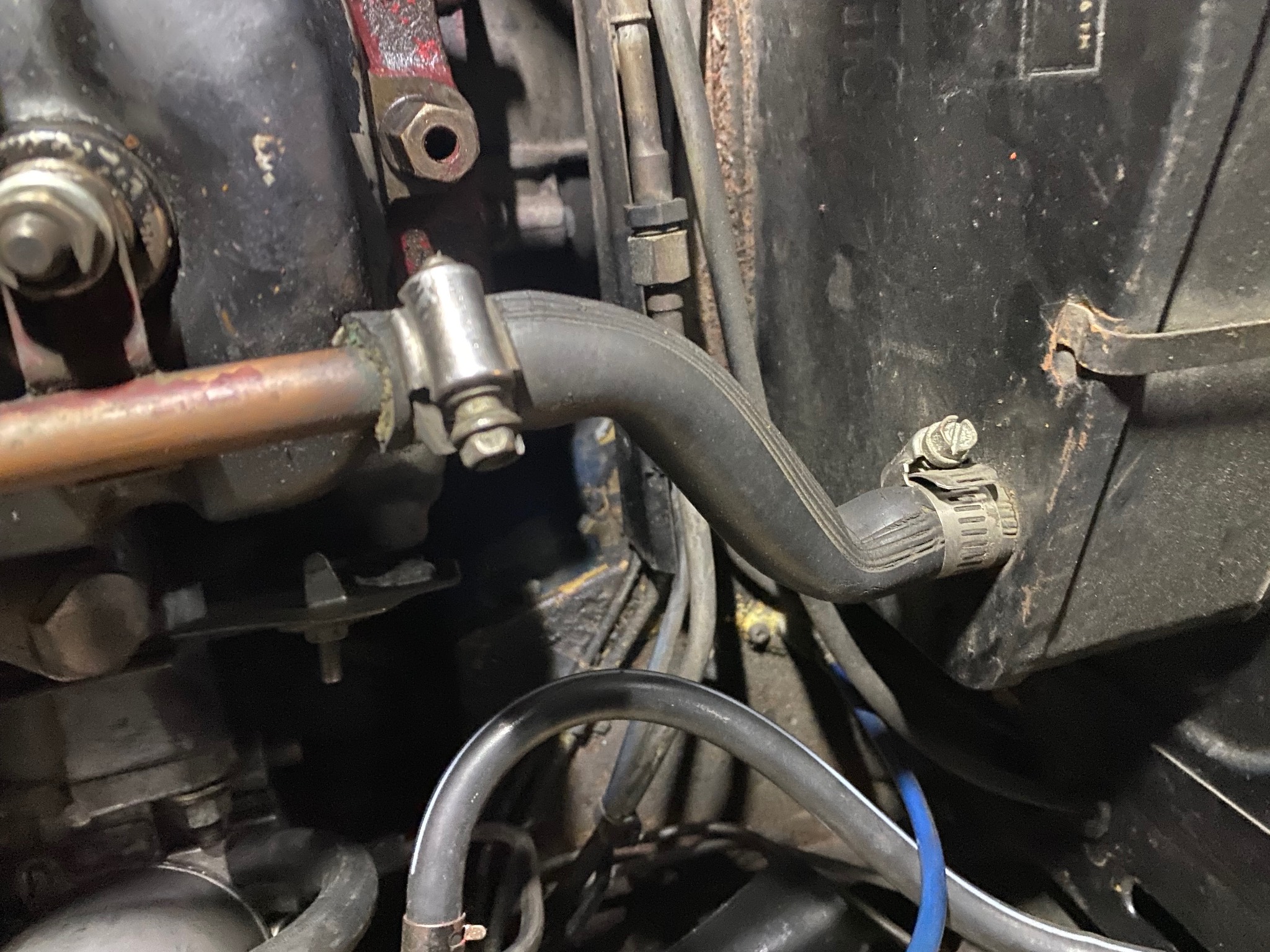

après recherche j'ai l'impression que le circuit de chauffage est normalement branché sur la partie inferieure du radiateur et chez moi c'est sur la partie supérieure. je pense qu'en achetant ce type de durite: https://www.datch.fr/fr/mini-mg-triumph ... 16939.html je regle mon problème et je reviens comme à l'origine. qu'en pensez vous? merci
Messages : 922
Oui c'est ça, le radiateur de chauffage doit être raccordé sur la sortie basse du radiateur moteur.
Sur la mienne c'était raccordé comme ça:
le rhéostat de l’éclairage des instruments ne sert à rien, réglé «à fond» l’éclairage est inexistant, si vous voulez un bon éclairage des instruments il faut utiliser des LED, le rhéostat ne servira plus à rien, les LED réclament un rhéostat spécifique.
gros bricolage au niveau des durites, le mieux serait d’acheter un jeux complet des durites, type origine.

Snakeed14 a écrit : 28 juil. 2024, 11:15 Oui c'est ça, le radiateur de chauffage doit être raccordé sur la sortie basse du radiateur moteur.
Je vais tout rebrancher comme sur la tienne, à la différence que plutôt que d’acheter un coude, Je vais acheter la durite complète qui part du bas du radiateur. Rentre dans le moteur et alimente le chauffage. Ça m’évitera sûrement des problèmes ultérieur.
Pour l’éclairage des LED, ce n’est pas à l’ordre du jour. J’ai beaucoup d’autres choses prioritaires à remettre en état. Est-ce que quelqu’un aurait la réponse à ma question quelques messages plus haut ? L’utilité du bouton rouge en haut à gauche du tableau de bord ? Merci pour votre aide. Bonne journée
quelqu’un
switch brake check light.

Si je comprends bien, c’est un témoin de problèmes dans le circuit de freinage ? Même en appuyant il ne s’allume pas, j’aurais encore un peu de travail à chercher.😂
en appuyant
en appuyant c’est pour contrôler que l’ampoule fonctionne, peut être que elle est grillée …
Le rhéostat de l’éclairage coupe l'éclairage en le tournant à fond sens anti horaire. (Zéro);
En le tournant un poil dans le sens horaire, on obtient l'éclairage maximum (résistance mini : 0,5 ohm);
En le tournant à fond dans sens horaire, on obtient l'éclairage mini (résistance : 12 ohms). Ceci pour un rhéostat nettoyé...
Le modèle testé, le plus récent, est assez simple une résistance spirale et 1 seul balai.
Le modèle le plus ancient a un circuit assez alambiqué et est plus sujet à des dysfonctionnements (2 resistances sur circuit imprimé, 5 balais...)

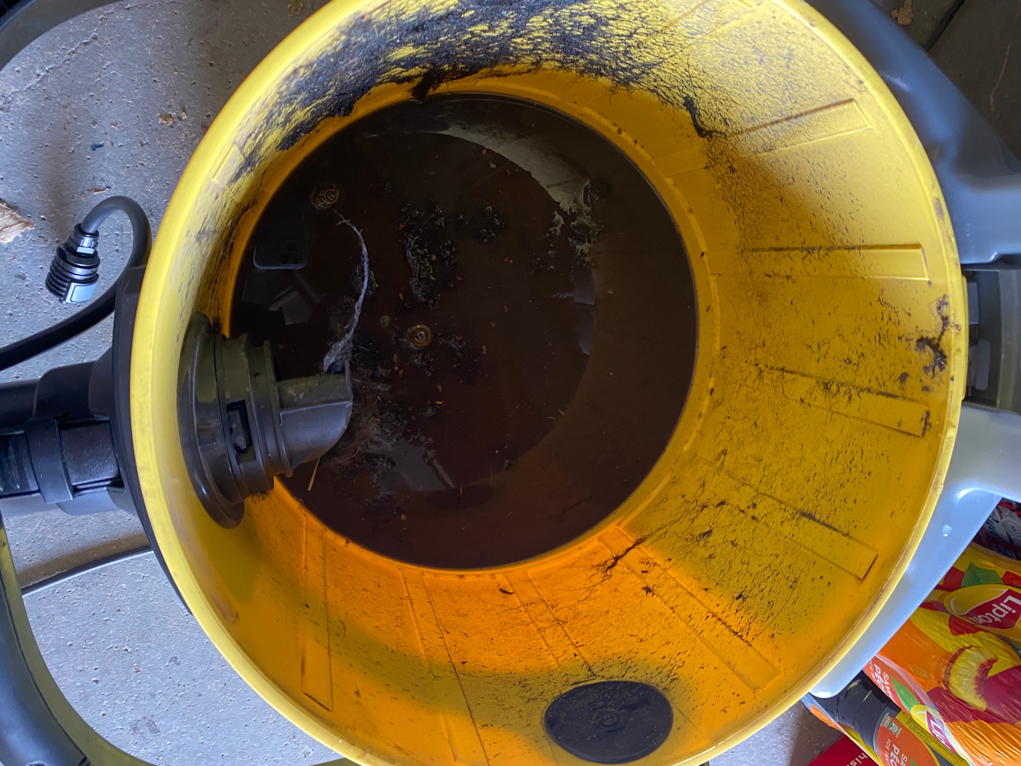

j'en ai profiter pour nettoyer tous les tapis avec un injecteur extracteur et l'eau qui en ressortait était sacrément noire, c'était dimanche alors pas trop le droit de bricoler :gun: mais j'en ai profité quand même pour mettre la capote en place après un 1er nettoyage, j'ai un peu tergiversé car je n'en avais jamais monté.

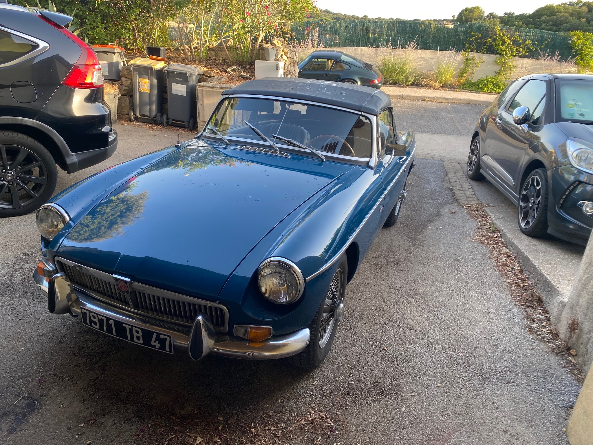

Pour illustrer les propos du message avant la couleur de l’eau:
Et la belle avec sa capote

Elle est plutôt propre pour une sortie de grange !
Avec l'injecteur/extracteur, j'avais fait le couvre tonneau et la capote (La partie intérieur). Vu que tout ça était plié à l'arrière, des rongeurs avaient uriné dessus (Vu l'odeur ...)
J'ai préféré jeter les moquettes car elles étaient en mauvais état.

Elle est propre de loin, de prêt ce n’est pas ça. Mais je vais essayer de lui redonner tout son charme

C'est impressionnant le bon etat de cette voiture de 69. D'autant plus, qu' elle n'a jamais été sablée, ou refaite, vu que la couleur d'origine (vert) est encore là ?? Les planchers, bas de caisse, sous-ailes, compartiment batterie, ont l'air vraiment bon. La peinture un peu usée, moi j'aime bien, ça donne de la patine. (tant qui a pas de rayures ou de rouilles).
