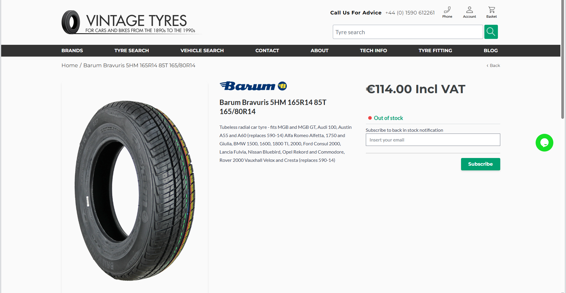

Voici ce que j'ai trouvé après pas mal de recherches.
Il seront montés ce mardi 28 janvier, sur des jantes rayons 14/4,5.
Je vous donnerai mon avis dans 6 mois .
