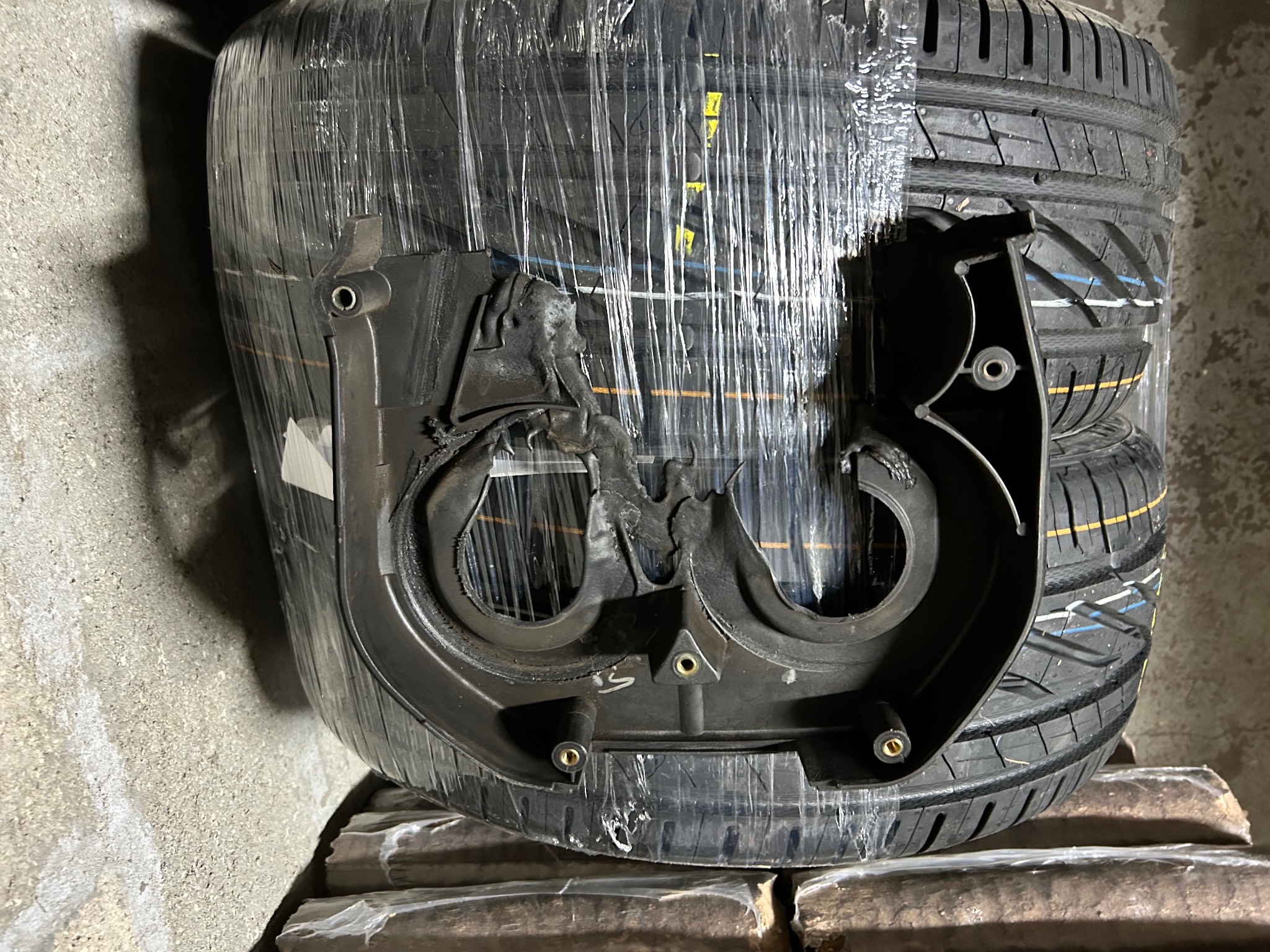

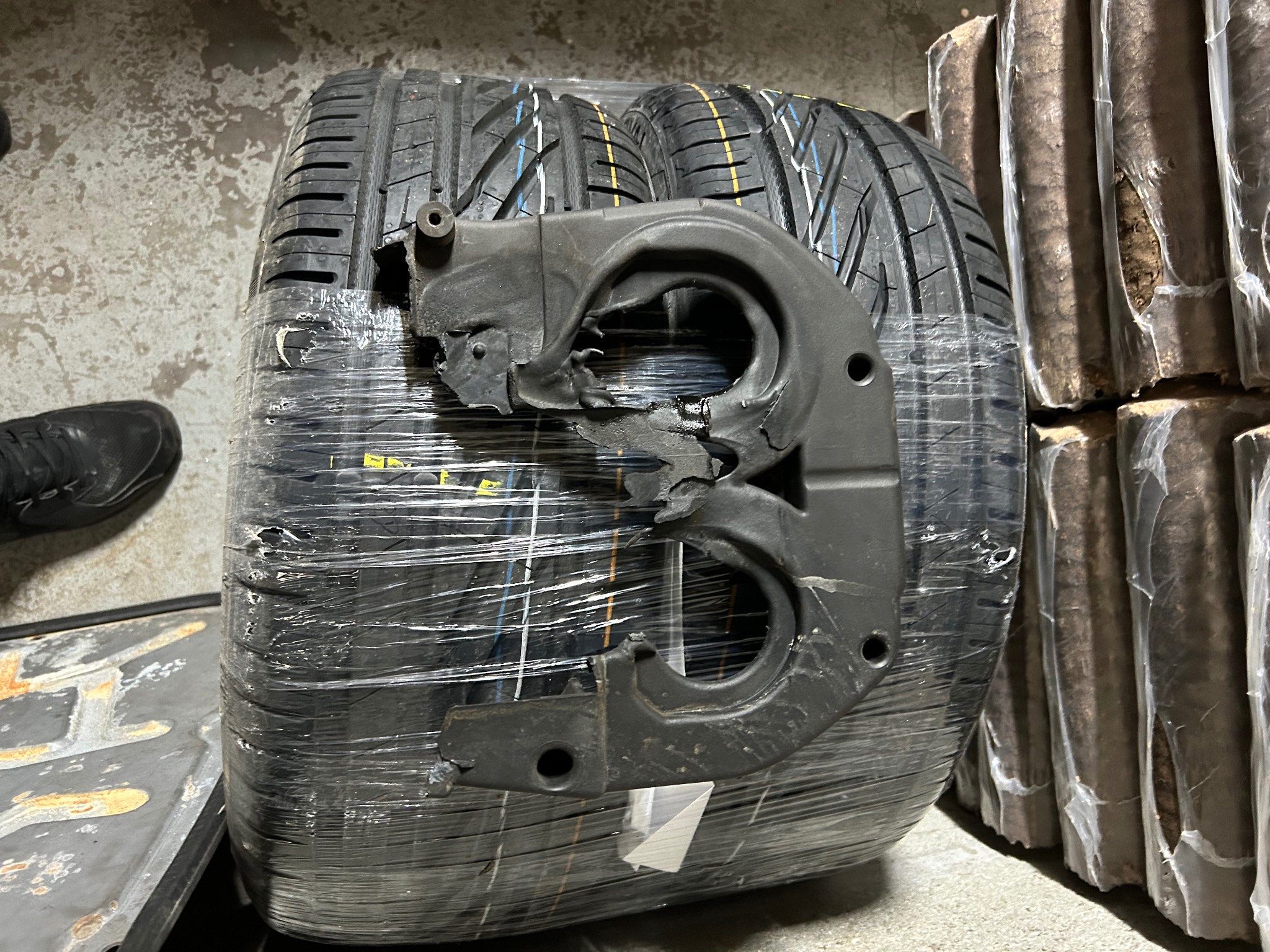

Lors du changement de mon joint de culasse, mauvaise surprise sur l’état du carter derrière les poulies d’arbre à came, il est fondue.
Avez déjà eu le soucis ?
Ou s’en procurer un nouveau ?
Cordialement
Doudou955
Cordialement
Doudou955

MGecho
- Messages : 3180
- Région : France - Aquitaine
- année : 2002
- Serie speciale : Ex TF 160 Vintage Racing - Lotus Elise S1 & Exige S
Re: Tuto remplacement joint de culasse MLS+RAIL huile moteur K16
Salut, tu trouveras ça ici en neuf : https://fr.aliexpress.com/item/10050034 ... pt=glo2fra (LJR103980) ou 2 fois plus cher pour la même pièce ici : https://www.amazon.fr/couvertures-plast ... 9HGYW?th=1
Après il y a la solution de l'occase (Marketplace Facebook, le bon coin...) mais ça risque de te couter plus cher.
PS : J'espère que tu vas vérifié ta culasse avant de reposer ton nouveau JDC car, avec cette preuve de chauffe extrême, il est hautement probable qu'elle ne soit plus très droite.
