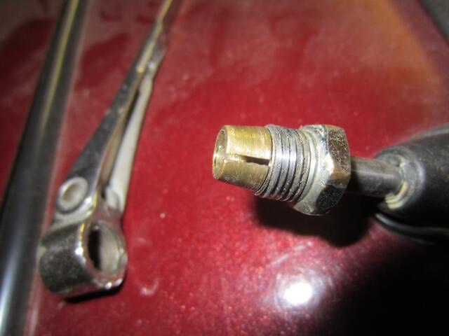

Beaucoup d'information ici http://ttypes.org/ttt2/new-life-for-an-old-wiper-motor
Voir le détail en photo 5

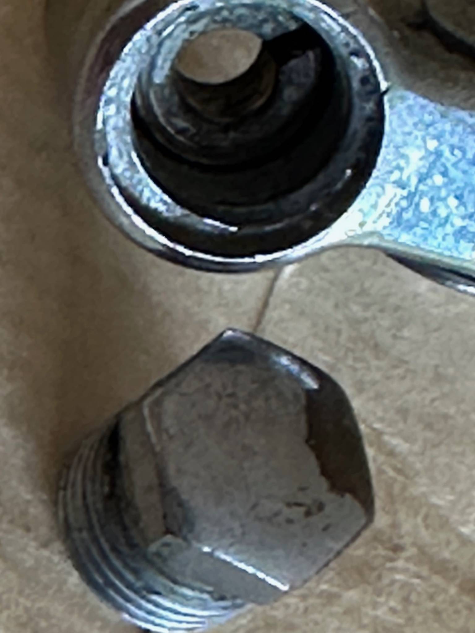

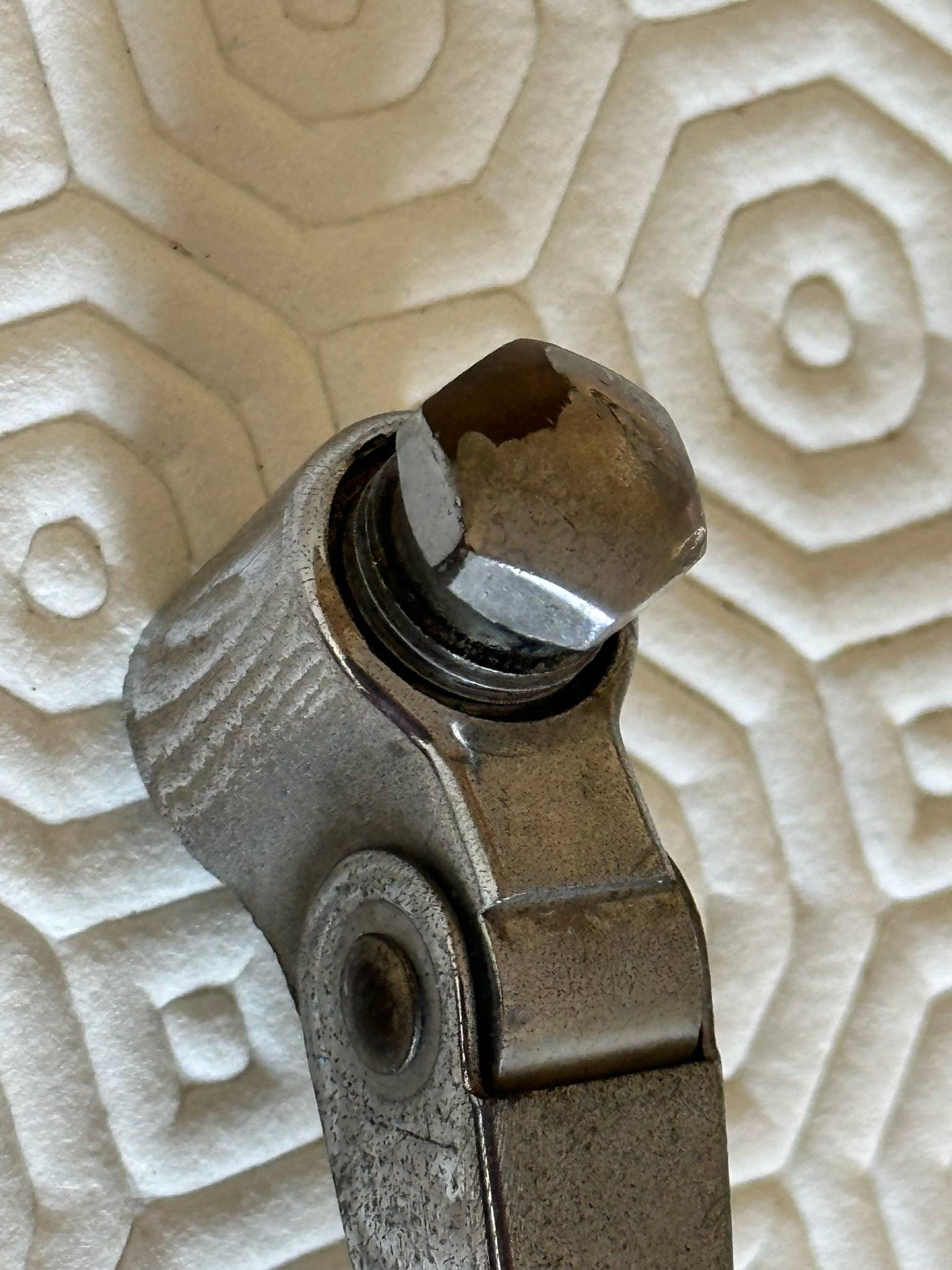

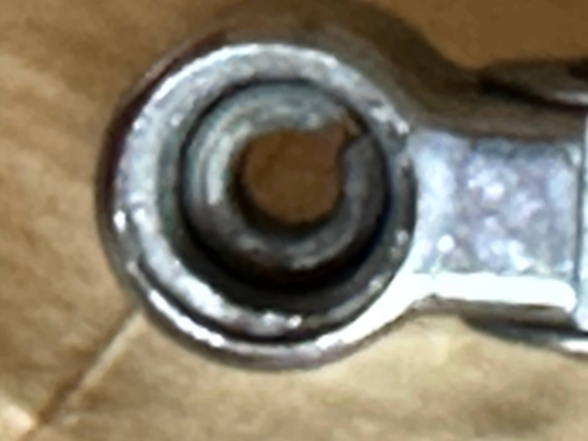

Oui JMAU la baque est bien en place, mais je n'ai pas le même modéle que la photo (TD1951)
J'ai essayé de la devisser sans y arriver mais je n'ai pas encore essayé le dégripant
Cette baque serait elle plus ou moins enfoncée et donc plus ou moins serrée ?

c'est cet ecrou qui vient appuyer sur la bague fendue , en mettant une rondelle entre les 2 ça permettra de mieux serrer l'axe ;
là , c'est bien le bras qui va sur la sortie du moteur essuie-glace ?

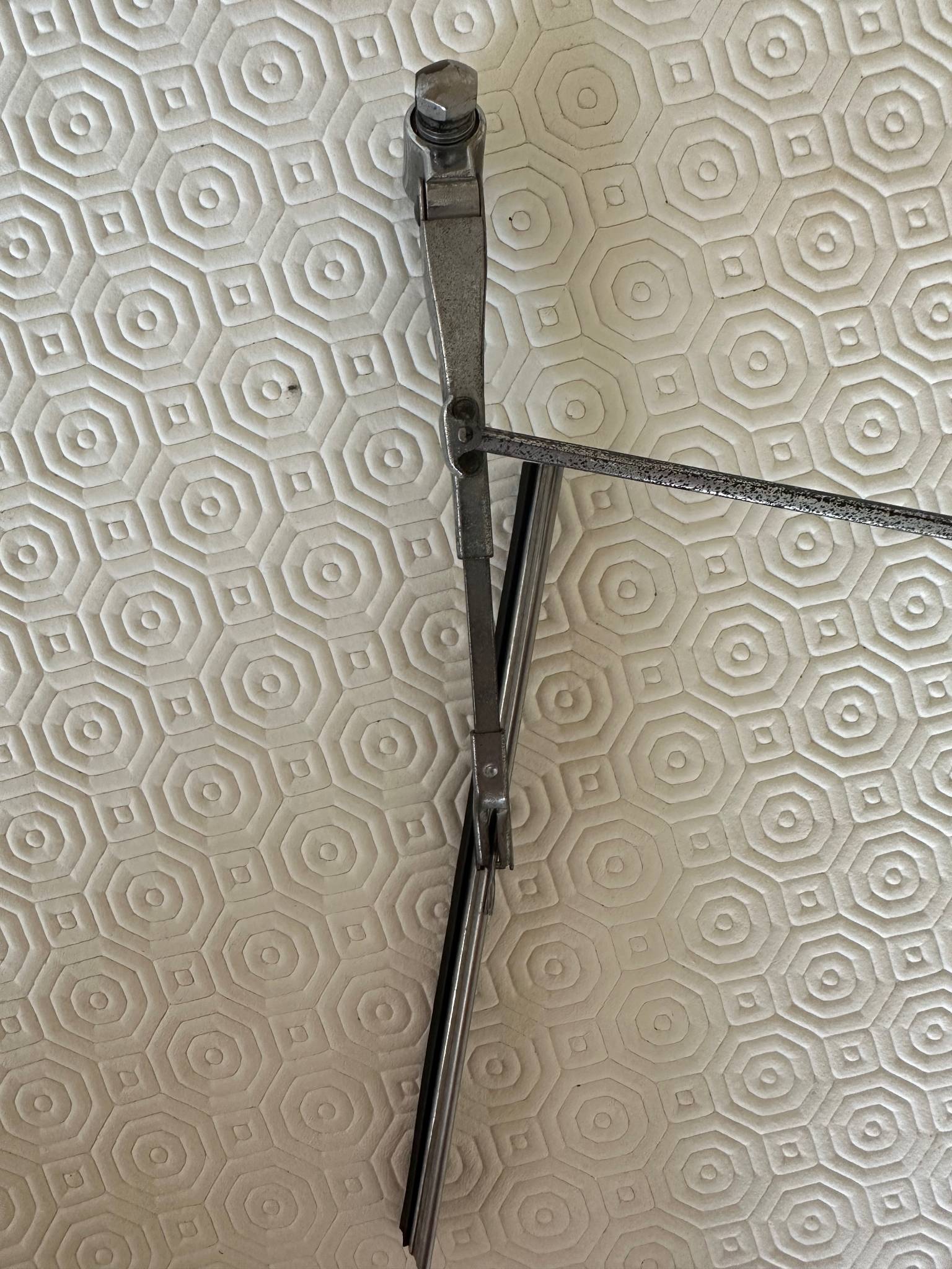

En intercalant un bout de cable metallique sous l'écrou (aucunne rondelle ne convenait) et en forcant...j'ai pu resserrer la bague, le balai estmaintenant solidaire de l'axe du moteur
