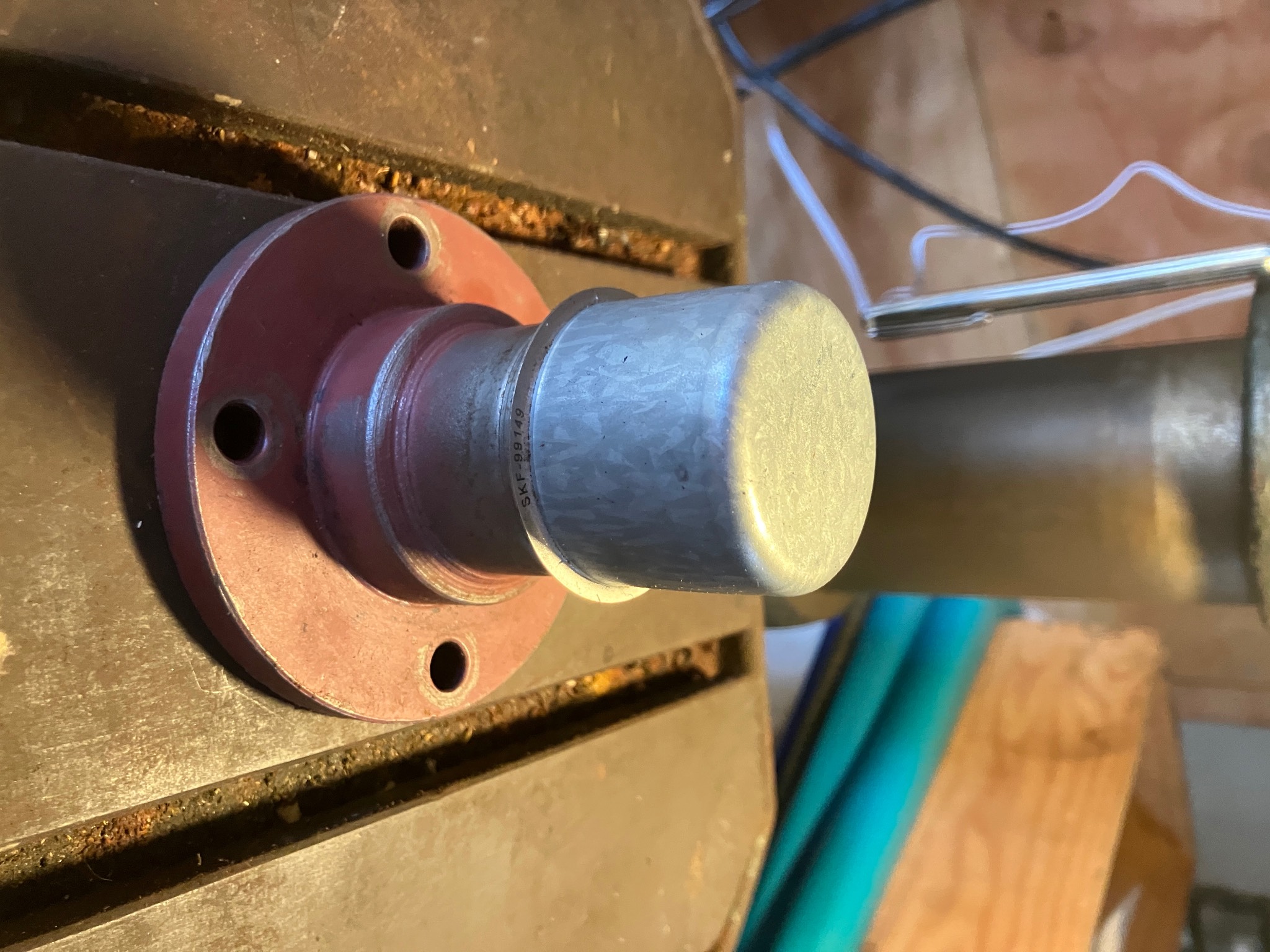

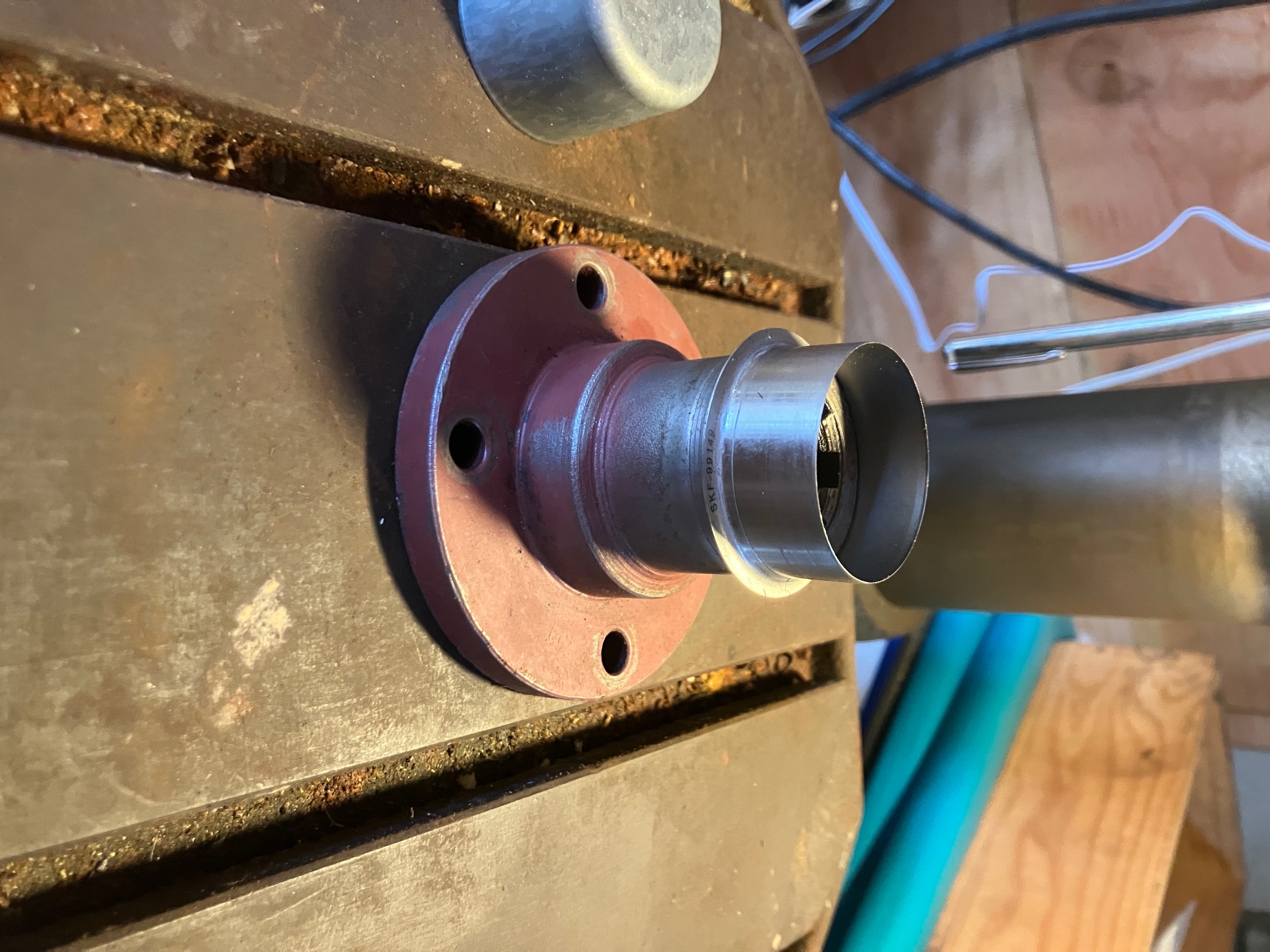

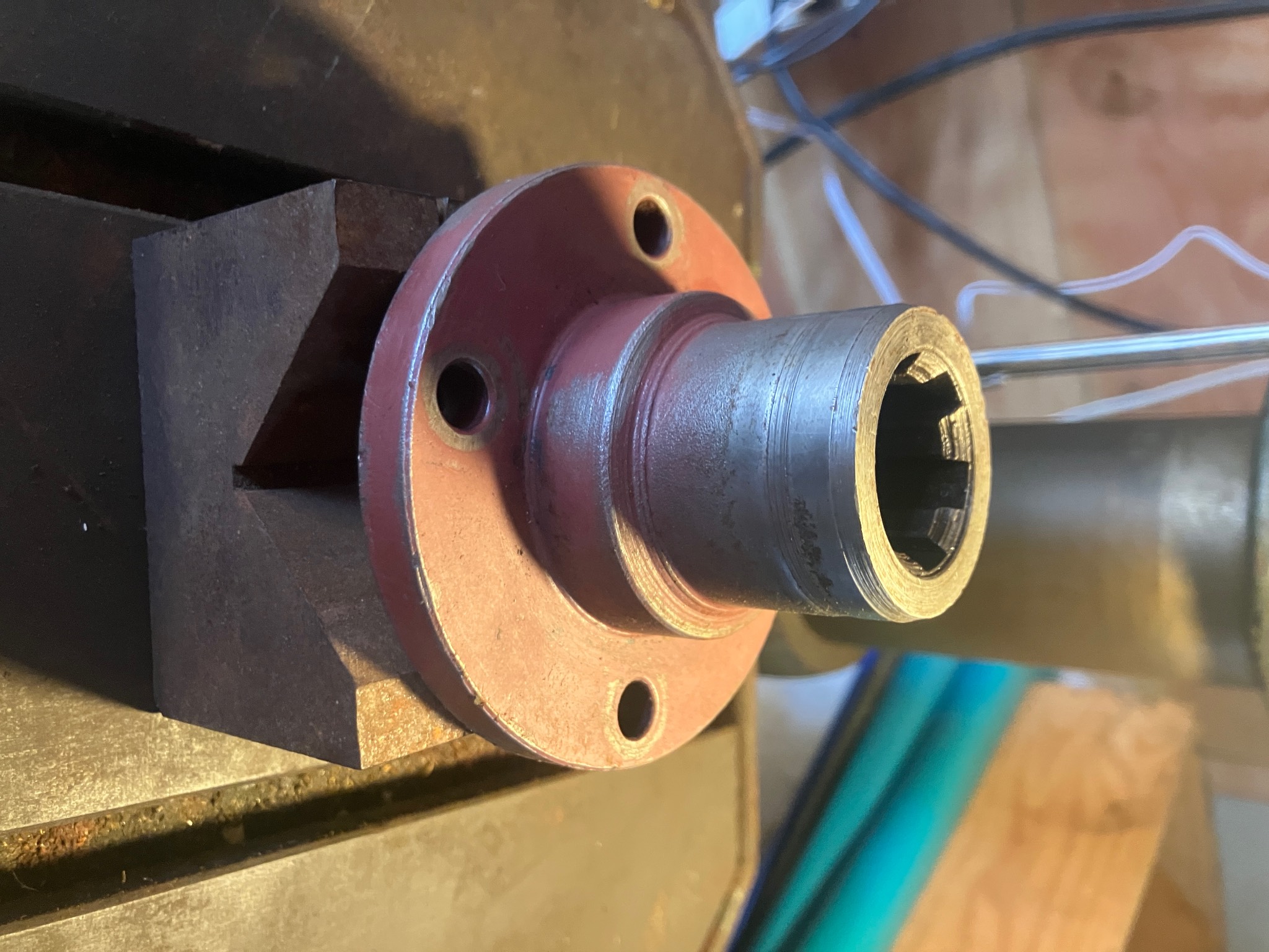

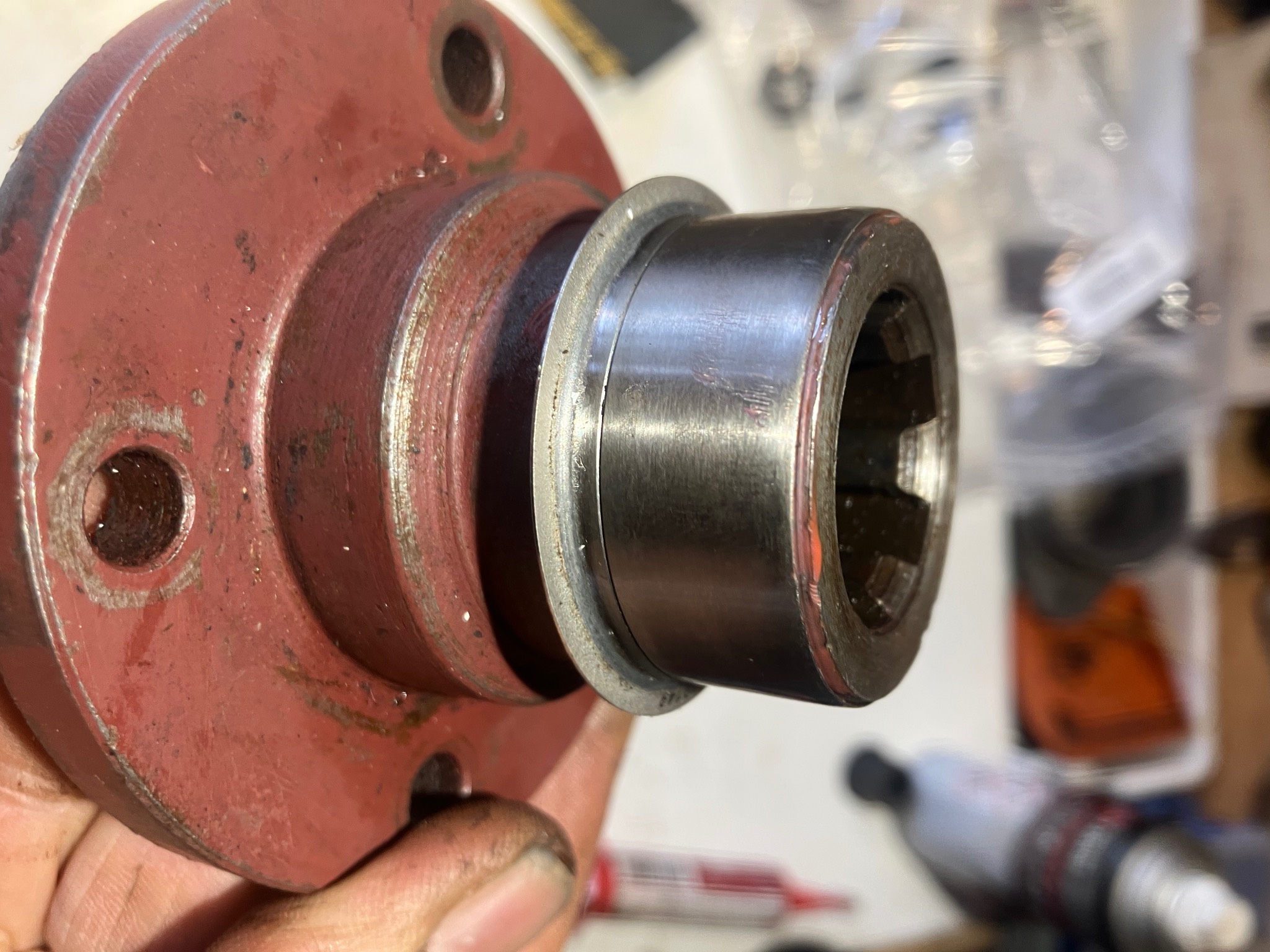

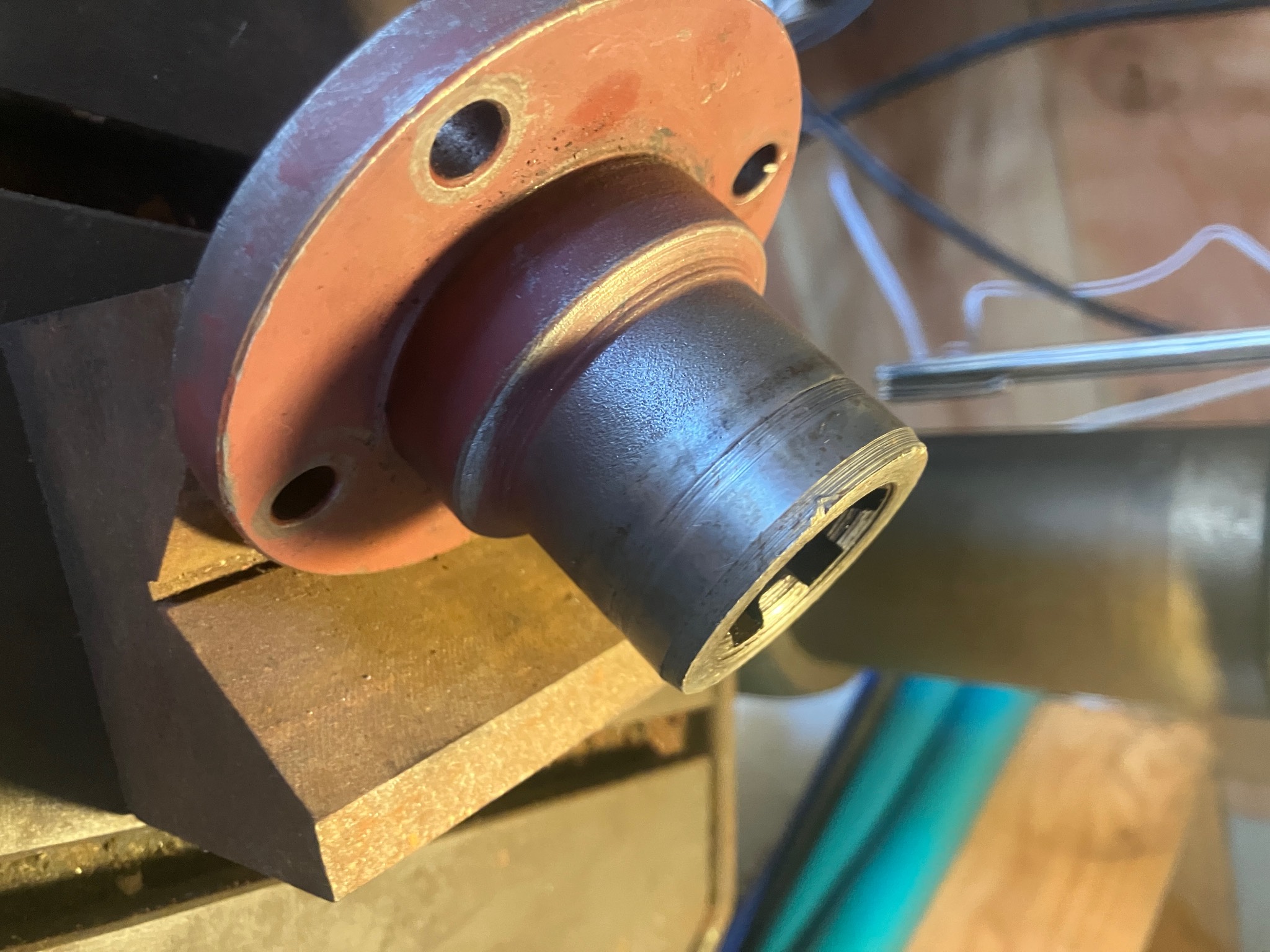

réfection de la portée côté arbre de transmission.

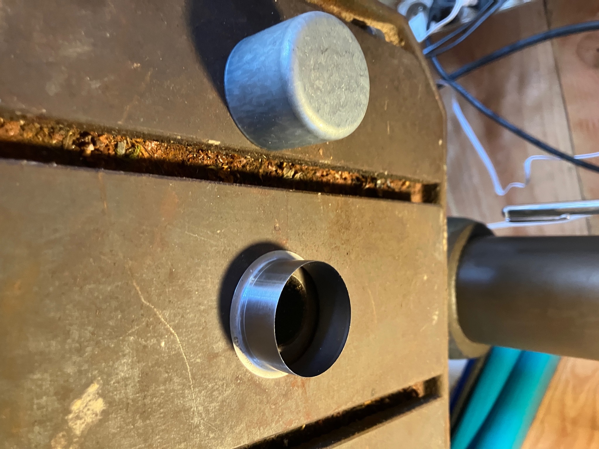

Avec un speedy sleve

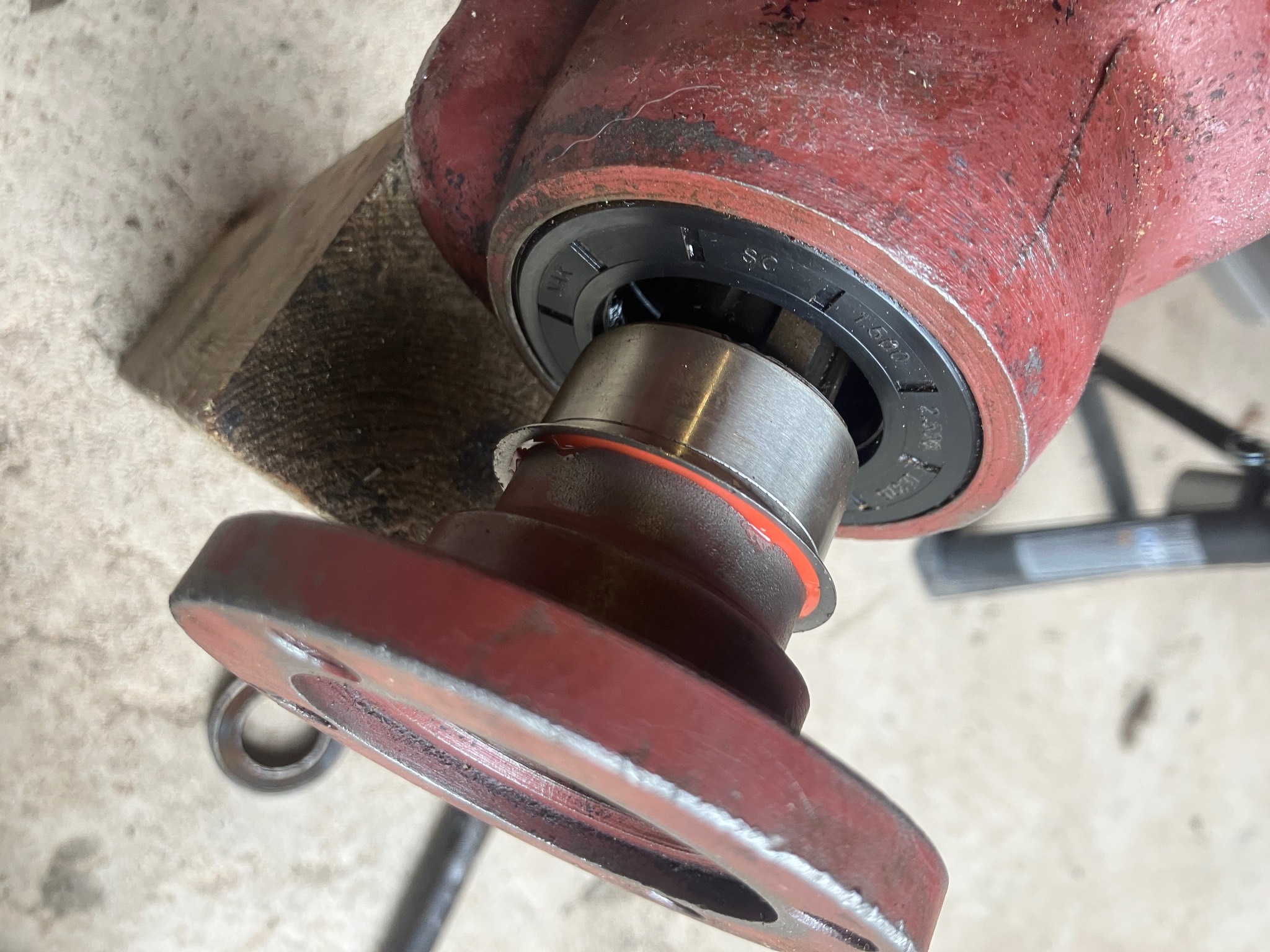

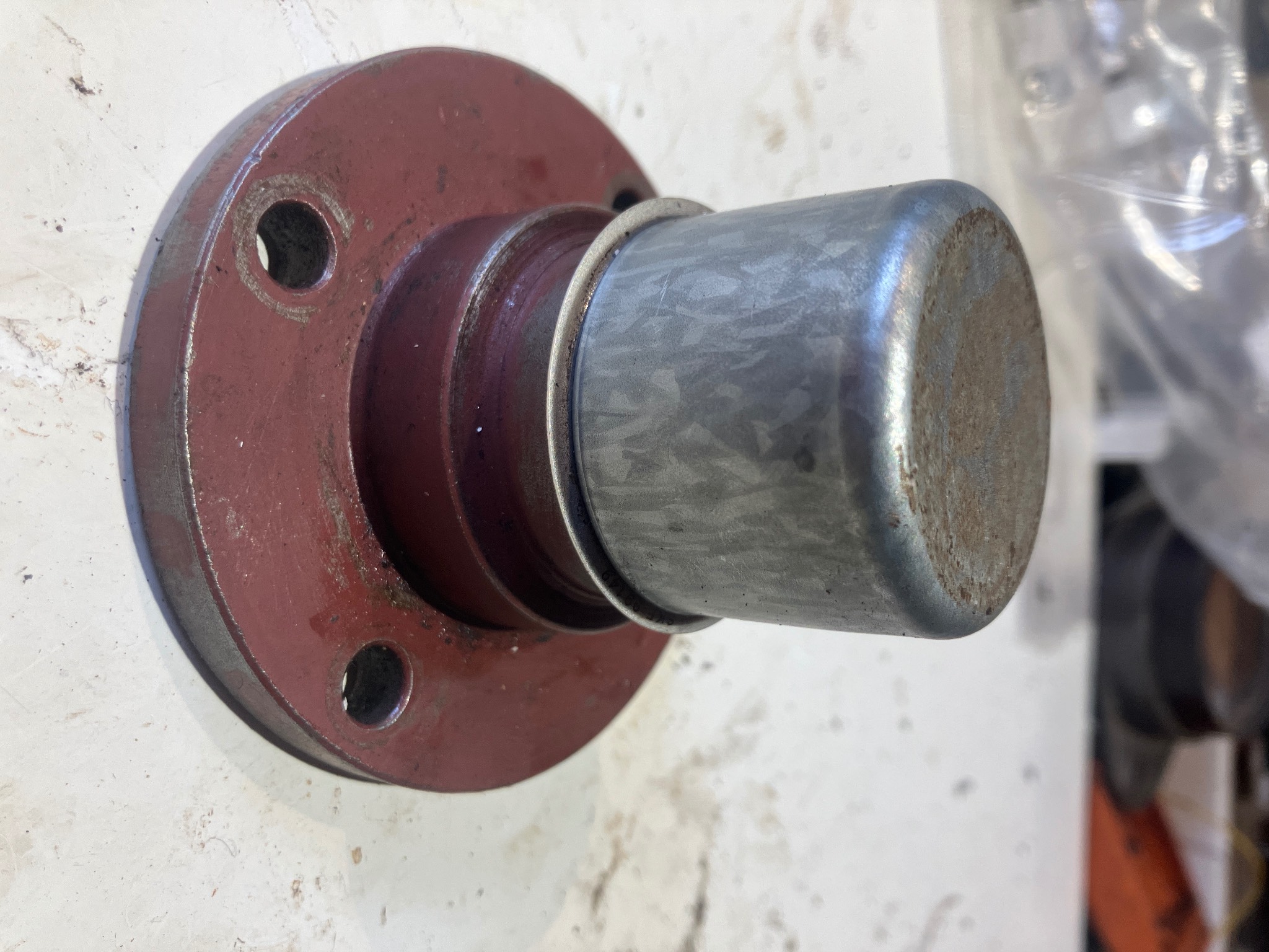

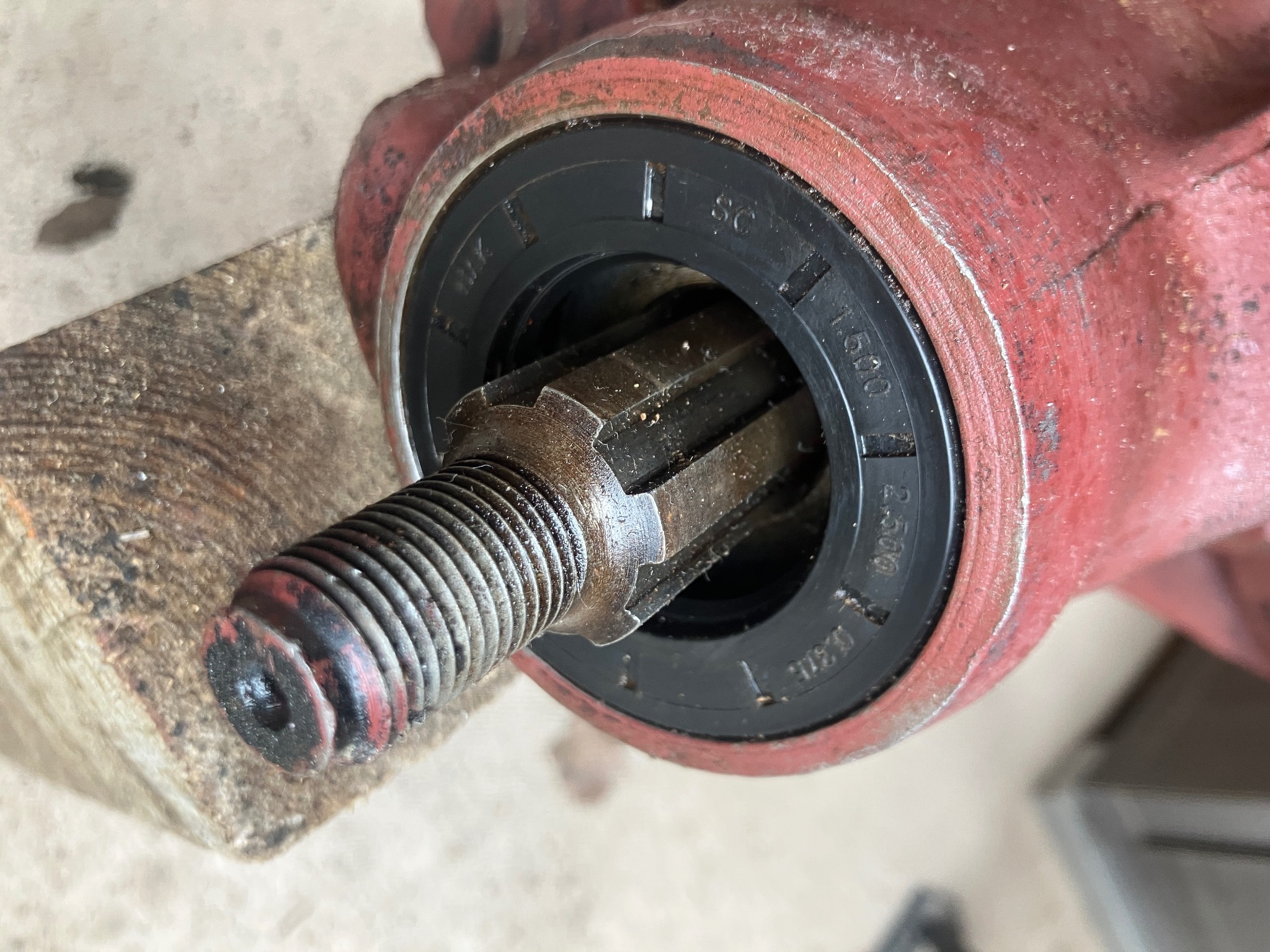

Suite….

beau travail
