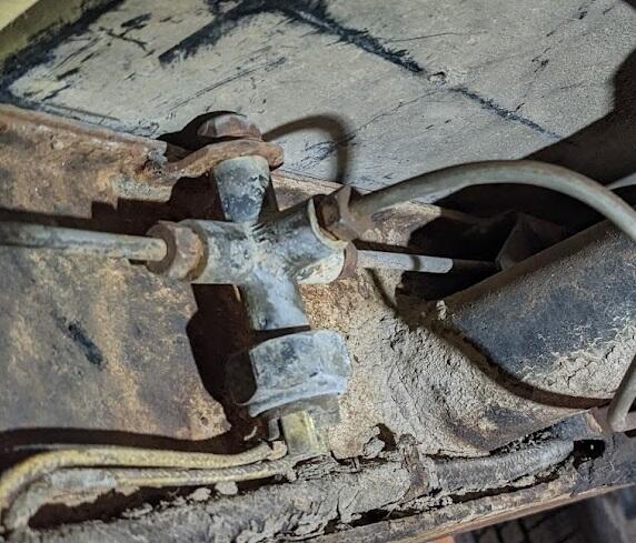

je dois changer l'interrupteur de feux stop qui sur la TD est branché sur le circuit hydrolique de feinage. Vais je voir tout le liquide de frein s'écouler en devissant les durites ? faudra t"il changer tout le liquide de frein et refaire une purge ?
Merci de vos conseils
Re: Contact feux stop TD
Vais je voir
si vous dévissez et revissez rapidement le contacteur de stop très peu de liquide de frein va s’écouler. il est possible que une purge du circuit soit nécessaire, mais rien n’est moins sûr.

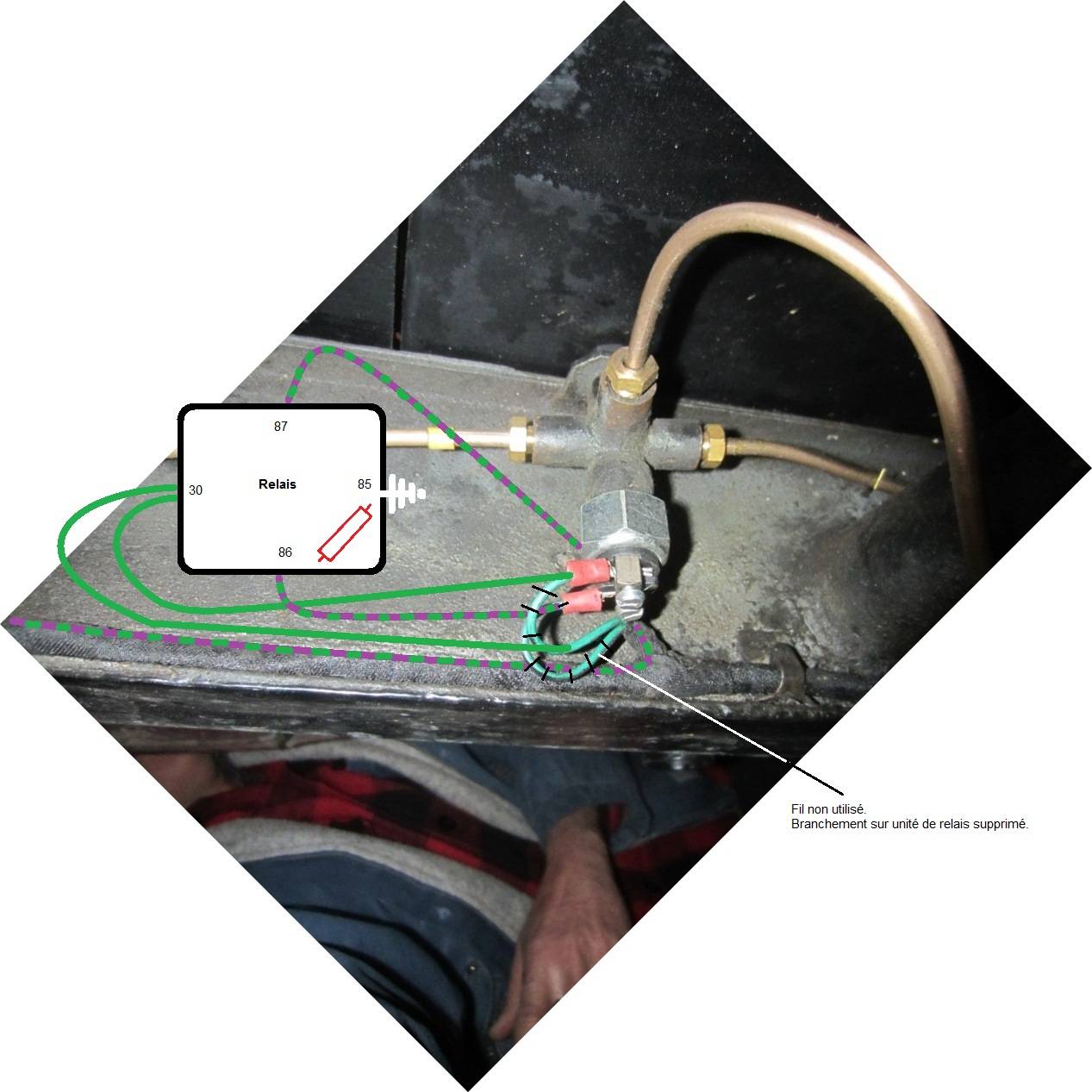

+ 1 avec saby.
Mais si vous en profitiez pour monter un relais pour le soulager. Le mien a bientôt 10 ans et aucun problème, ces nouvelles fabrications sont fragiles.
Ne pas oublier la diode.
Pour plus de sécurité, j'ai mis l'ensemble sous le tableau de bord.
Branchement relais sur le contacteur de frein II.JPG (119.42 Kio) Vu 5577 fois

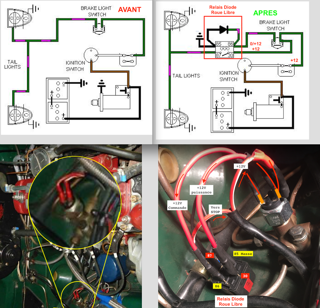

Un schéma clair ?
stop relais.png (1.33 Mio) Vu 5525 fois
https://www.mgb-stuff.org.uk/lights2.htm
