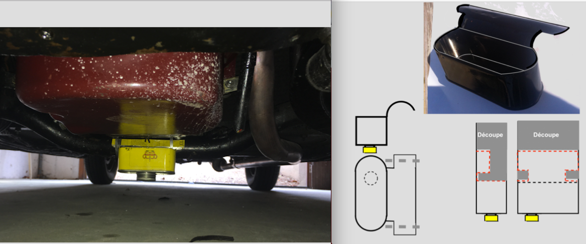

Une petite question :
Où peut on trouver ces mini-bacs (que l'on peut vidanger en dévissant un peu une vis) ? c'est à fixer sous le carter d'huile.
Il y en avais un sur la TD que j'ai perdu il y a pas mal de temps sur la route, je l'ai remplacé par une ...boite de conserve !
Cela marche bien, mais le problème, c'est pour vidanger périodiquement l'huile qui s'y accumule.
Merci pour vos réponses.

vony a écrit : 11 févr. 2026, 10:37 Une petite question :
Il y en avais un sur la TD, je l'ai perdu il y a pas mal de temps sur la route, je l'ai remplacé par une ...boite de conserve !

Un petit bidon d'huile (à découper en fonction du support...)

Et fixation à adapter...
Mettre un "filtre tamis" dedans.

Merci, bonne idée car là l'on peut vidanger, ce n'est pas le cas avec ma boite de conserve... Prix de revient : zéro euro, et c'est du recyclage !
(Il ne faut pas faire trop profond à cause de ces dos d'âne sur la chaussée pour faire ralentir la circulation)...

Quand tu roules loin et longtemps, pour éviter de salir les lieux publics, les garages des copains ou des hotels ,sans sortir tes couche-culotte, le demi-bidon d'huile "à poste" est une excellente solution..xtrm a écrit : 11 févr. 2026, 16:03 Sinon quand une vieille n'est plus étanche on peut lui mettre des couches, il existe des feuilles d'absorbant huile que l'on peut attacher avec des colliers électriques.

D'après mon expérience, ce petit "pot de chambre" semble la bonne solution, ...même fait à partir d'une boite boite de conserve !
Il faut noter que la quantité d'huile perdue après une sortie, c'est vraiment très peu, mais cela fait quand même des traces, c'est gênant chez les autres.

après avoir tout essayer , voici la meilleur solution :
https://www.mgexp.com/forum/t-series-an ... sg-4478602
et cela fonctionne vraiment bien

il est raisonnable de penser que la fuite provient de l’absence de joint à l’arrière du vilebrequin, il existe des kits pour installer un joint spi. à une époque révolue où toutes les bagnoles fuyaient cela ne dérangeait personne.
