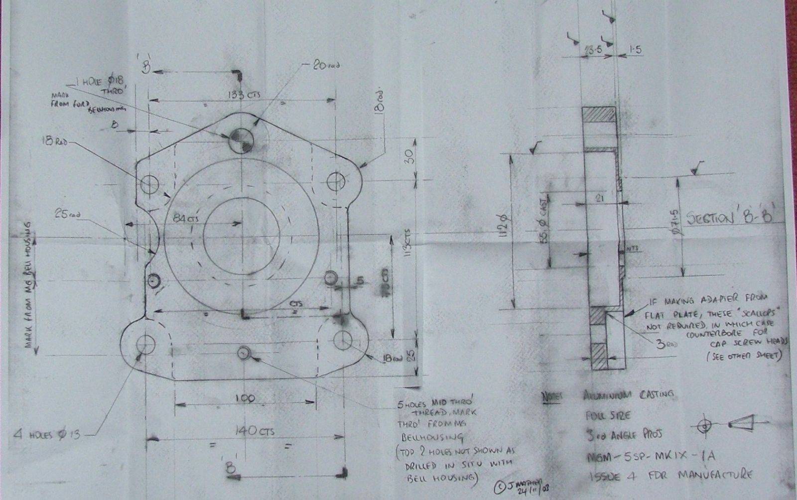

Il me semble avoir vu , sur ce forum peut etre , des plans pour fabriquer soi même les pièces , et la procedure de montage .
Tu n'aurais pas la source par hasard ?
Bernard .

SABY les plans dont je parle évitais d'acheter une nouvelle cloche .Si je me souviens bien , il s'agissait d'une simple piece a intercaler entre la boite , et la cloche .Une entretoise en fait , dont les trous de fixation correspondent a la fixation de la boite Ford .

Bonjour Bernard,
" Bonjour, j'ai la possibilité d'acquérir une boite Ford T9 pour un prix tres attractif . "
Si vous passez en T9 5 vitesses, votre transmission finale deviendra à 82 % des rapports actuels.
Reste à savoir si le couple de la TD sera suffisant pour un gain réel sans perte de performances ?
" vu , sur ce forum peut etre , des plans pour fabriquer soi même les pièces , "
Voir document joint.
Il s'agit d'une entretoise à intercaler entre BV Midget 1500 et la cloche d'embrayage.
Autre source d'info possible pour réalisation, mise en place : http://www.the-wizardsden.com/html/type_9_secrets.html
