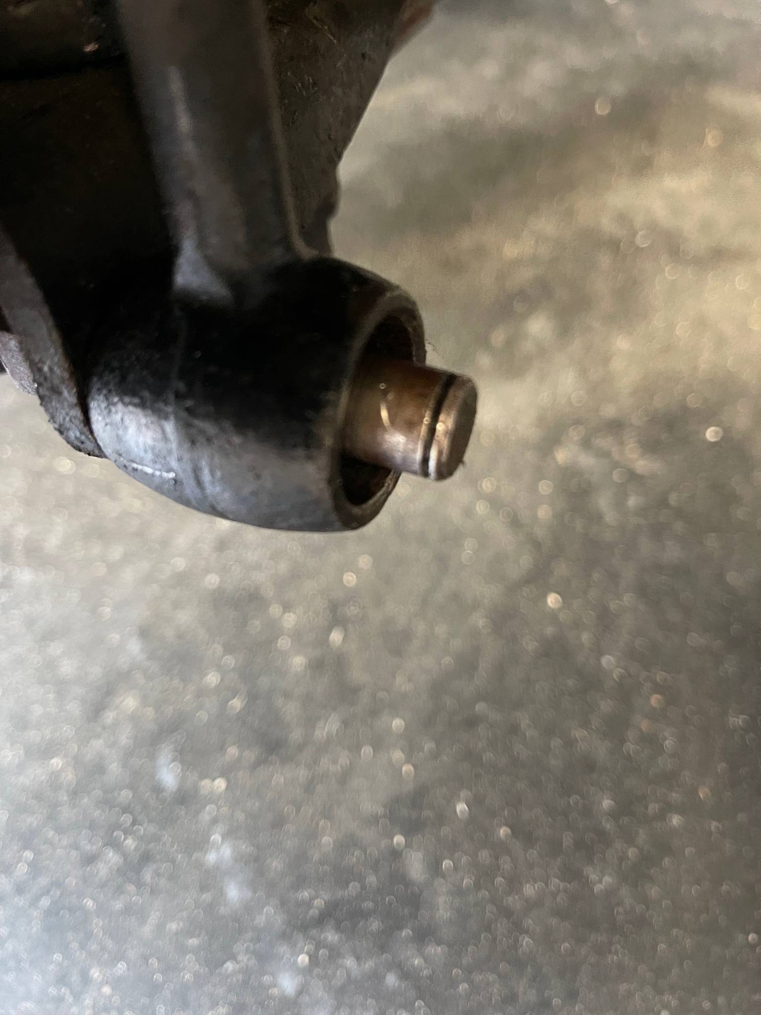

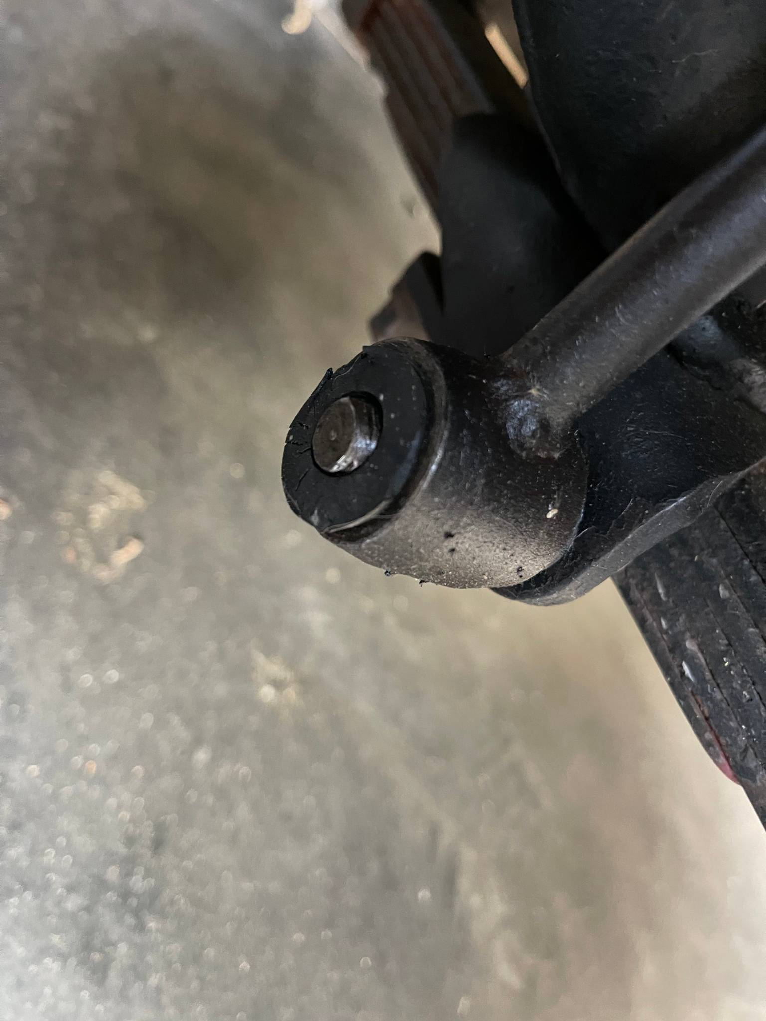

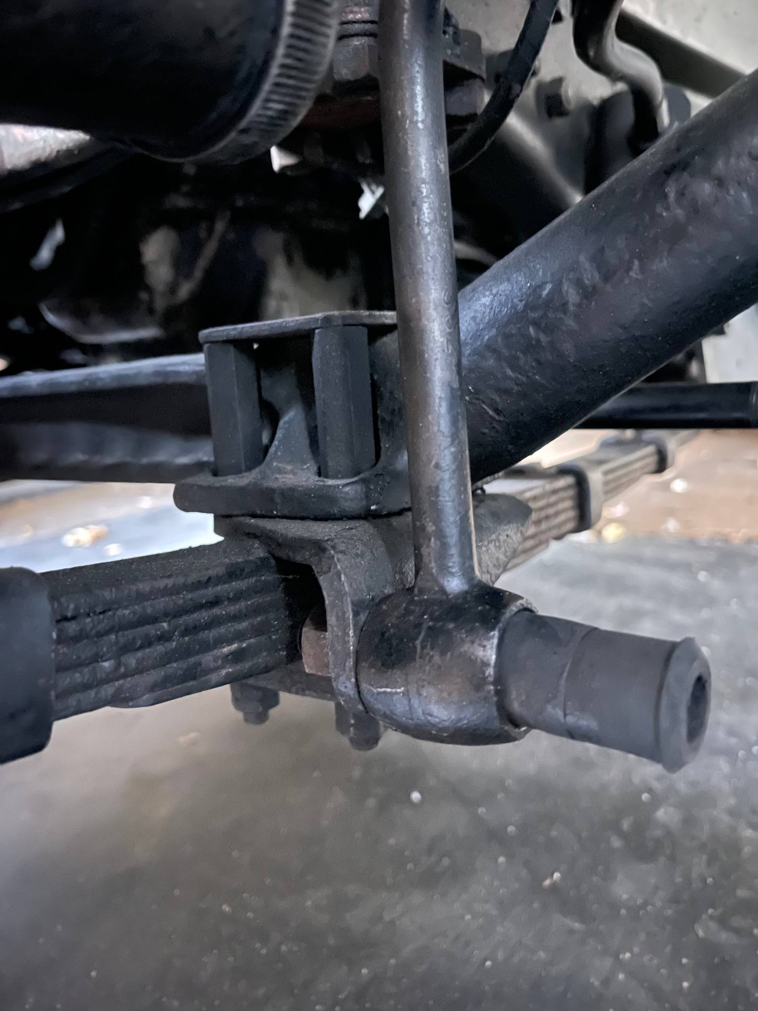

Bonjour, j'ai un silent-bloc qui a décidé de sortir cote avant droit... :) une idée pour le remettre..faut-il un outil spécial..? Merci d'avance pour votre aide
Ci-joint quelques photos..Belle journée à tous
ps/ sur une des photos, on voit une gorge faut-il maintenir le caoutchouc avec une rondelle..?
Photo celui de gauche
Photo celui de droite sortie
Photo celui de droite, avec un rainurage

Le silent-block sorti est HS. Tu n'arrivera pas à le remettre.
Pour des neufs : oui, il y a des outils spéciaux (on peut s'en passer avec des douille diverses...).
Puisque l'axe a une gorge (pas sur tous les modèles ?) : oui il devrait y avoir une rondelle de retenue (installation en usine?) :

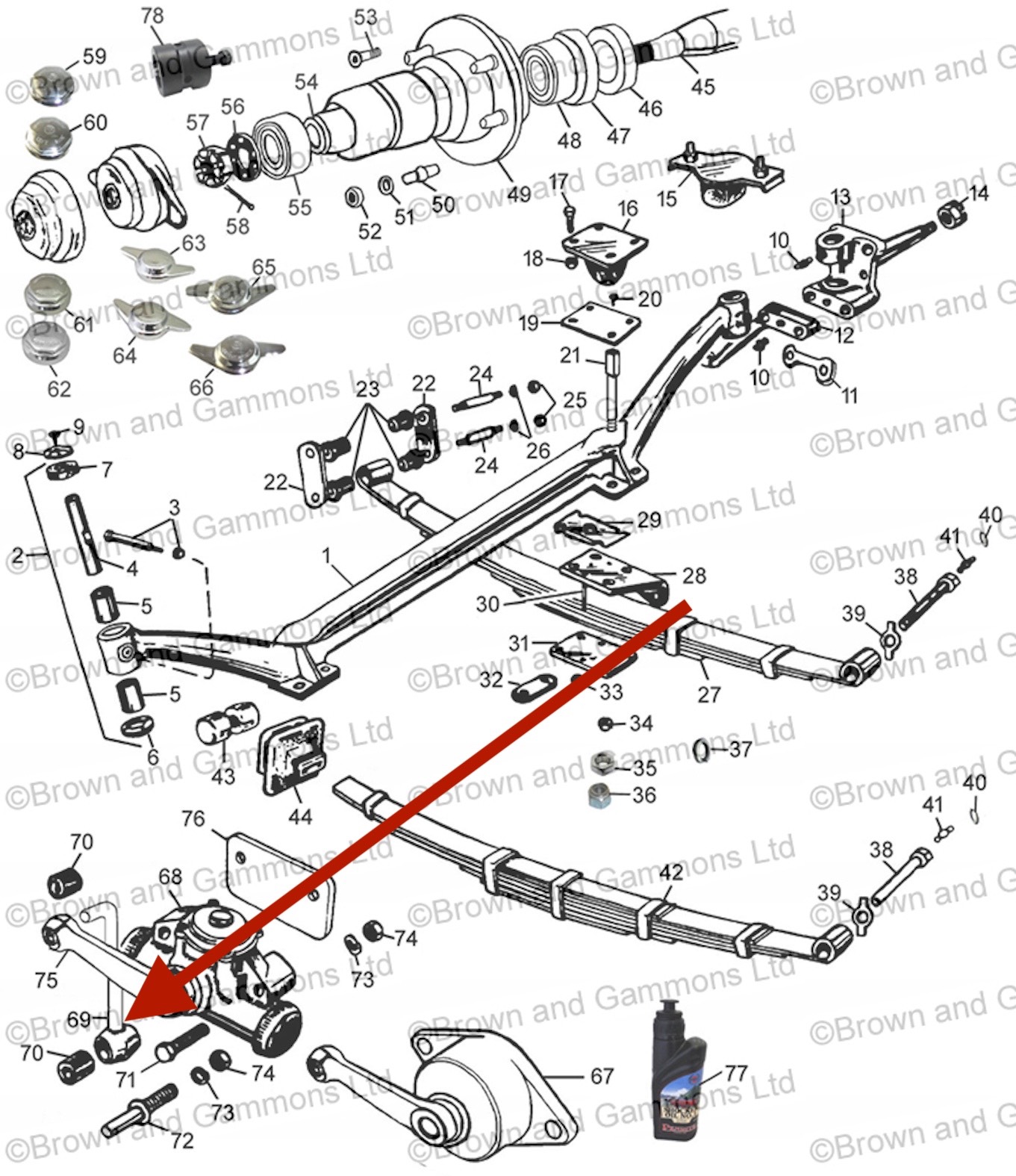

Ce n'est pas un simple silent-bloc (sur le schéma de Brown & Gammon, c'est la pièce 69 à l'avant (ou 42 à l'arrière) qui assure la liaison entre lames de suspension et amortisseur, tu devras changer la pièce complète, en ajoutant les pièces qui vont avec (septante et quelques) là où il faut.
Brown & Gammon front TATBTC.jpg (398.47 Kio) Vu 2104 fois

une gorge
dans la gorge je verrais bien un circlips, et une rondelle contre le caoutchouc …

Non pas de circlip ni rondelle, le goujon 321-820 seulement.
Piano, le silentbloc se remplace, réf 282-710
Sur la photo " celui de droite " ce n'est pas le bon silentbloc.
