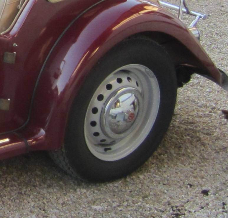

question de goût bien sûr, mais la TD est tellement plus jolie avec ses jantes en tôle ;)

D'origine, je pense que les TD étaient livrées neuves équipées d'office avec roues "tôle", (roues pleines pour les toutes premières).
Les roues fils devaient donc être des accessoires à acheter par la suite. Mais pour les TF, je crois que roues "fils" étaient une option "usine".
Perso., je laisse comme d'origine sur ma TD... Si l'idée me prenais, je les préférerais non chromées, mais teinte alu...

D'origine, TD ou TF, c'était des roues tôle.
Comme il est précisé, les roues tôle sont bien plus appréciés.
A savoir, que les roues fils non jamais été chromés. Elles étaient peintes couleur argents ce qui fait moins bling bling.
C'est mon avis, surtout qu'il y a de nombreuses pièces chromés sur ces MG. Et c'est bien moins difficile à entretenir.

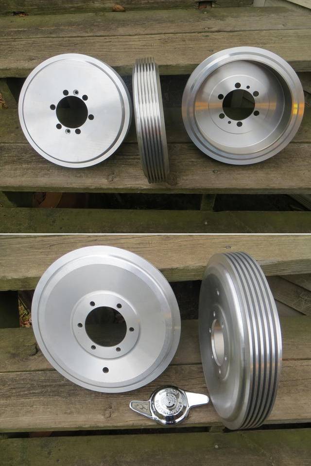

Si vous désirez quand même installer des roues fils, je vous conseille de remplacer vos tambours, qui sont certainement d'origine (et très difficile à retrouver) par des Alphins qui n'ont rien à voir aux autres fabrications. Les Alfins ont un insert en fonte ductile (et non en acier) avec six queues d'aronde qui verrouillent positivement le revêtement sur la section extérieure en aluminium lorsque l'aluminium est coulé autour du revêtement.
Tambours Alphins.JPG (74.44 Kio) Vu 4029 fois
Bien sur, ce que je viens de conseiller, c'est pour l'usage agréable et confiant en sa MG. Pas pour celui qui fera à peine 500 km par an, c'est une voiture ancienne qui ne roule pas, et c'est un tas d'ennuie en perspective.
