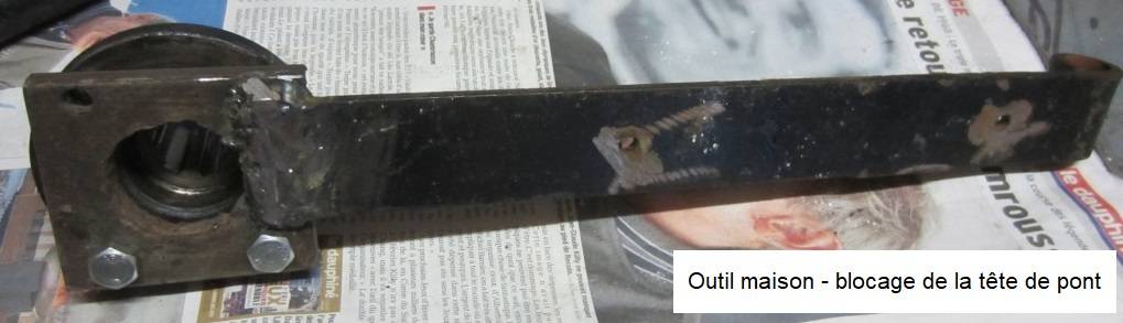

Déjà, fabrique-toi cette clé.
Outil maison - blocage de la tête de pont.JPG (37.28 Kio) Vu 4956 fois

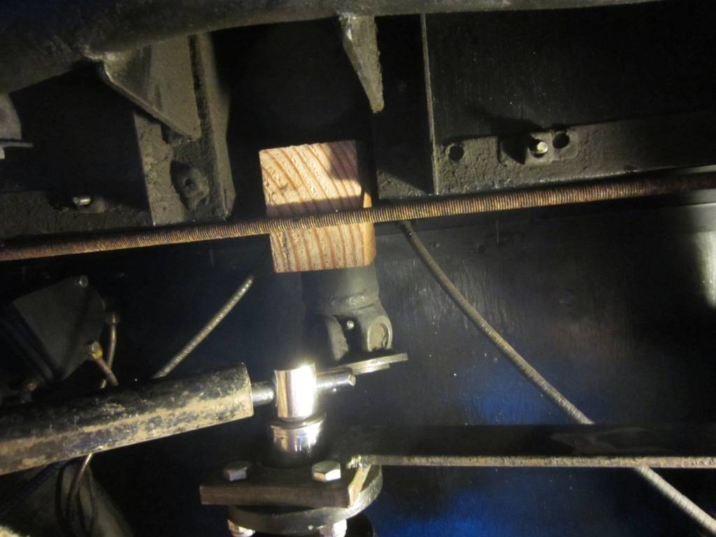

La voici en place.
Serrage de l'écrou en positionnant la clé sur le châssis. Serrage à la clé dynamométrique à 140 nm
Parce que lorsque l'on démonte la tête de pont, c'est pour changer le joint spi.
Mets des photos de celle-ci.

Sur MGB j'avais utilisé ma clé à choc.
Mais pour le resserrage, il faut absolument fabriquer un outil de blocage pour pouvoir serrer au couple (Comme l'a expliqué @Orque)

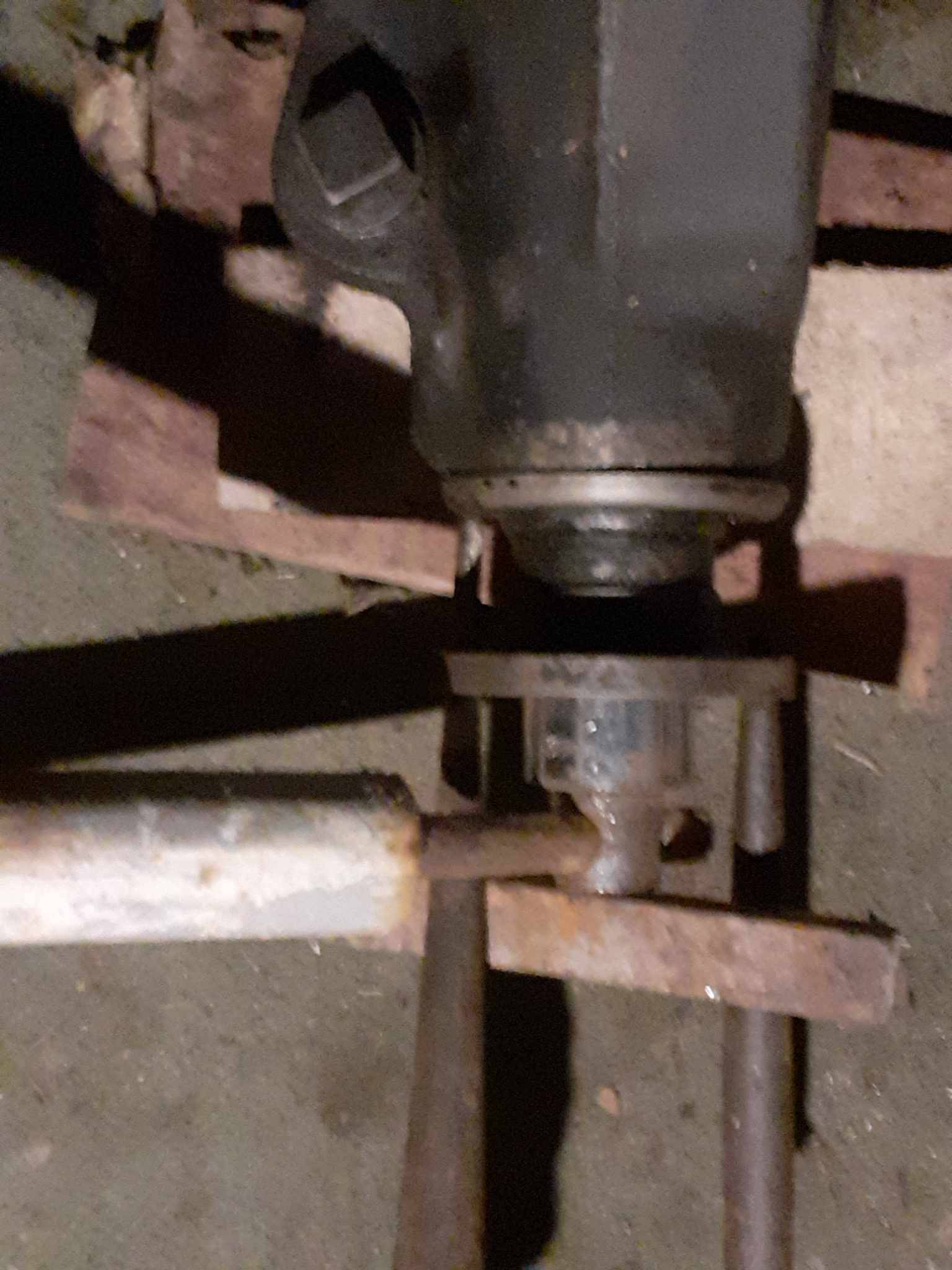

je vous joins la photo , la tige de la clé à douille plie et se tord sous la force , c'est du 20 mm de diametre pourtant !

Messages : 5063
Re: Serrage pignon de pont arriere
Cher ami, tu as un problème avec ta clé. J'ai un jeu comme ça, je ne m'en sers que pour des gadouilles ...
Ma clé dynamométrique mesure 80 cm pour le serrage. Lorsque j'applique les 200 nm, je suis au bout et je fais gaffe de ne pas ripper.
" couple de serrage , je ne comprends pas qu'ils soit aussi important ! "
Lorsqu'il est appliqué le couple de serrage est mesuré sur des surfaces propres et lisses, exemptes de retenues parasites imputables à la corrosion. Avec le temps, la corrosion induit ses effets, il faut plus de kg au mètre mkg, pour déjà décoller les composants en fonction aussi de l'écart des températures de l'époque du montage et du démontage.
Pour te rassurer 20mkg ne valent que 20kg appliqué sur un levier de 1 mètre soit 66kg sur 0,33m ...
