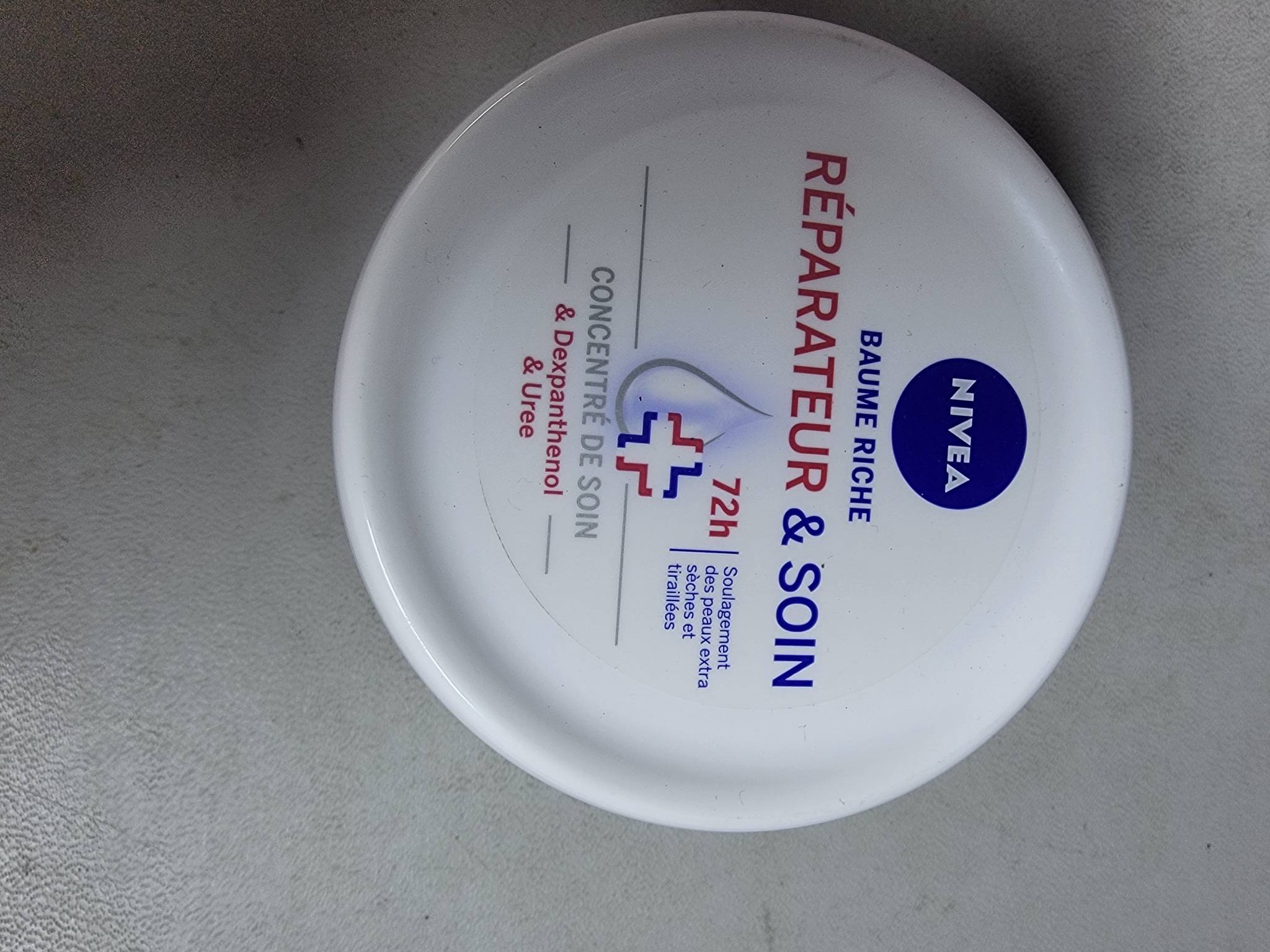

Sans vouloir contrarier Jidé perso, je ne pense pas que la crème Nivéa soit une bonne idée pour l'entretien ou la préservation du cuir...J'ai essayé cela sur un canapé en cuir de buffle; le grain du cuir à été bouffé on aurait dit un cuir lisse...

Toutes les crèmes pour la peau humaine et bébés sont à proscrire, c'est ce que m'avait indiqué le responsable d'une tannerie de Millau, il y a une vingtaine d'années.
Perso, j'utilise les produits Glypton anglais.
Malgré leur prix que certains pourraient trouver élevé, l'application une, voire deux fois par an, ne nécessite que peu de produit.

Re: Préservation MG TD en atelier sur plusieurs mois.
salut Dany
Curieux ton souci, je l'utilise depuis des années aussi bien pour le canap' du salon que pour les cuirs des autos
On parle bien de ça :

Jidé de Grasse a écrit : 21 déc. 2024, 21:24 salut Dany
On parle bien de ça :20241221_212241.jpg
...Oui, mais toi, tu as une peau de crocodile :(
