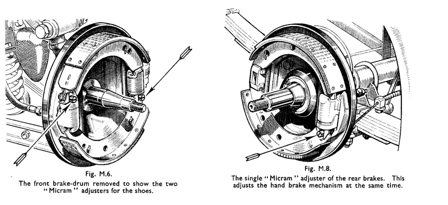

Bonjour, sur un forum Americain, j'ai cru comprendre qu'il y avait un sens a respecter pour le montage des cylindres de roue.
Y as t'il un tuto sur le forum, ou l'un d'entre vous peut 'il m'en dire plus .
Merci.
Merci.

Re: Freins MG TD
Voici une photo.
S'il ne rentre pas, il faut rectifier les fentes sur le cylindre. Il devrait s'enclencher facilement de haut en bas avec une légère pression du doigt.

Bonjour , commentaire d'un américain sur l'efficacité du freinage des mg td .
Le commentaire n°8 de George mentionne le montage des cylindres récepteurs montés à l'envers, vérifiez ceci, les freins avant ne fonctionnent pas si les cylindres ne fonctionnent pas dans la bonne orientation.

Re: Freins MG TD
Bonjour bernard,
Exact.
C'est pour cette raison que je vous ais mis la photo.
Bien réglé, ils fonctionnent très très bien.
Exact.

Re: Freins MG TD
à l'avant on peut inverser les cylindres , en fonction ils seront soit à pousser dans le sens de rotation , soit à pousser à contresens ;
en 1 le tambour va "enrouler " les machoires ( ça peut bloquer les roues)
en 2 le tambour va repousser les machoires , c'est plus doux mais moins efficace ;
on retrouve ce probleme avec les freins à bande ou laniere ;
sur l'image à gauche ils seraient donc à enrouler si c'est la roue avant droit ;
à l'arriere avec 1 seul cylindre , les machoires ouvrent à contresens ...
voilà , voilà
voilà , voilà

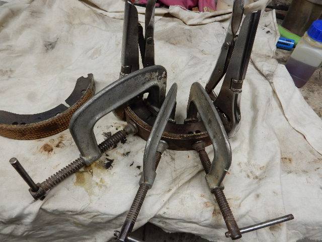

bernard47
- Messages : 225
- Enregistré le : 26 déc. 2022, 18:17
- Région : France - Aquitaine
- Type : TD
Re: Freins MG TD
Tres intuitif le site .J'ai pris des 42 de large et 5mm d'épaisseur .Collage au four a 170° et 15 mn .

- Messages : 5063
- année : 1955
Re: Freins MG TD
J'avais imaginé que tu les avais serrées dans le tambour.

Re: Freins MG TD
C'est ce que j'ai fait pour les deux premières mâchoires mais j'ai eu des problèmes d'adhérence .
Je faisais cuire dans un barbecue a gaz ferme. Mais la chaleur venant du bas, la température du tambour en fonte
était largement supérieure a la température affichée , et cramait la colle . Dou , le four .
- Messages : 5063
- année : 1955
Re: Freins MG TD
Mince, je croyais que la cuisson était après le séchage de la colle. Comme pour la peinture sur le bloc moteur.
