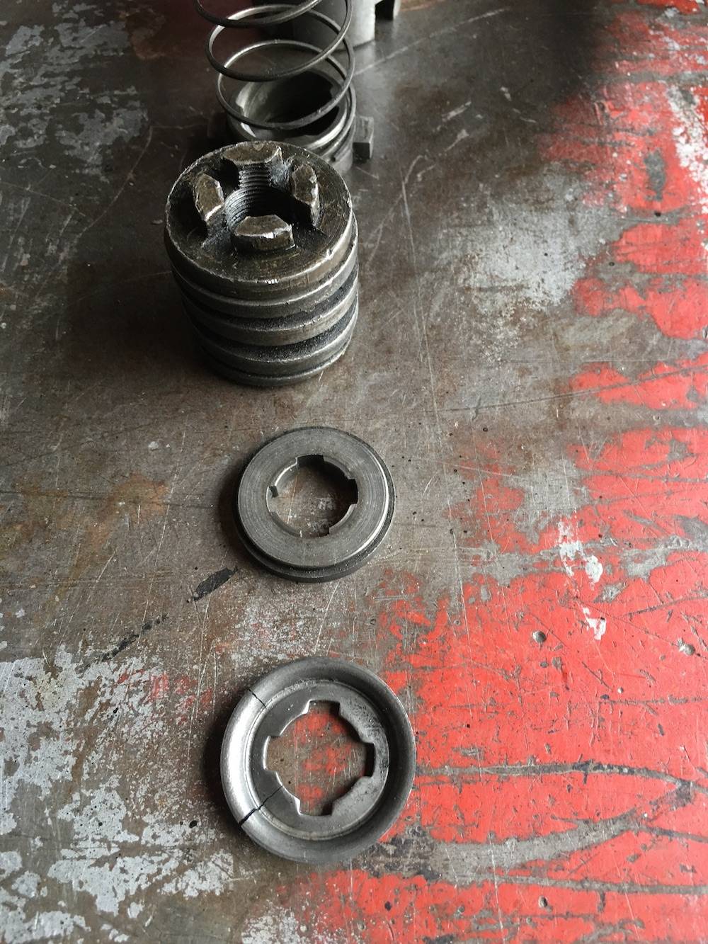

Bonjour , sur ma TD le lanceur ne se lançait plus du tout , j'ai cru qu'un simple entretien aurait suffit ,
que nenni ! c'est cette rondelle qui est fendue et qui bloque le lanceur ;
donc question , (vous vous en doutiez ) : ya pas quelqu'un qu'a cette rondelle dans un tiroir par hasard ?
ou une astuce pour la remplacer ?
j'ai lu que Orque avait un demarreur pour pieces il y a 2 ans ...?

si tu ne la trouves pas et si c'est de l'acier, ce ne sera pas bien compliqué de la braser je pense

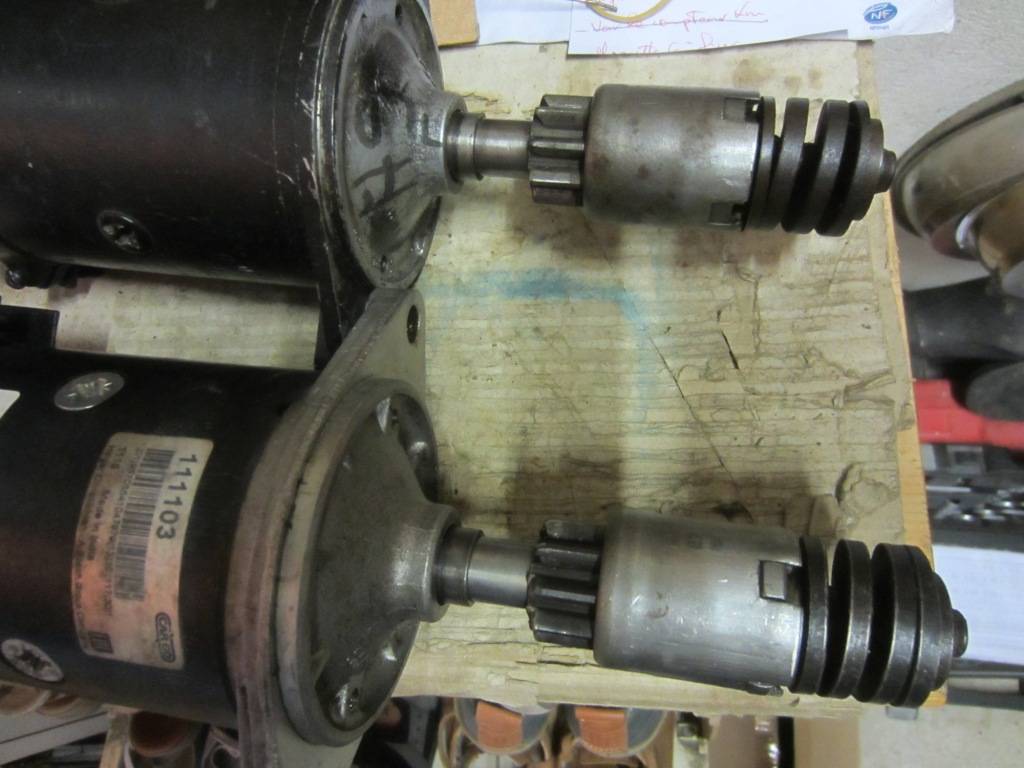

Bonjour Terry,
Je viens de faire des recherches car ta pièce abimée ne me disait rien.
J'ai regardé sur le bendix, et elle n'y est pas.
Mais en regardant le tien, il est différent. Je ne pense pas que ce soit un démarreur de TD. Si tu me donnes des références, je pourrai chercher d'où il vient.
Voici des vues du démarreur de TD/TF et il ne correspond pas.
Démarreur disponible en parfait état si tu veux (celui du bas).

comme dit JIDÉ, si c’est de la ferraille, un bon soudeur peut faire une soudure fine au TIG.

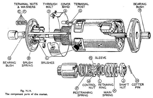

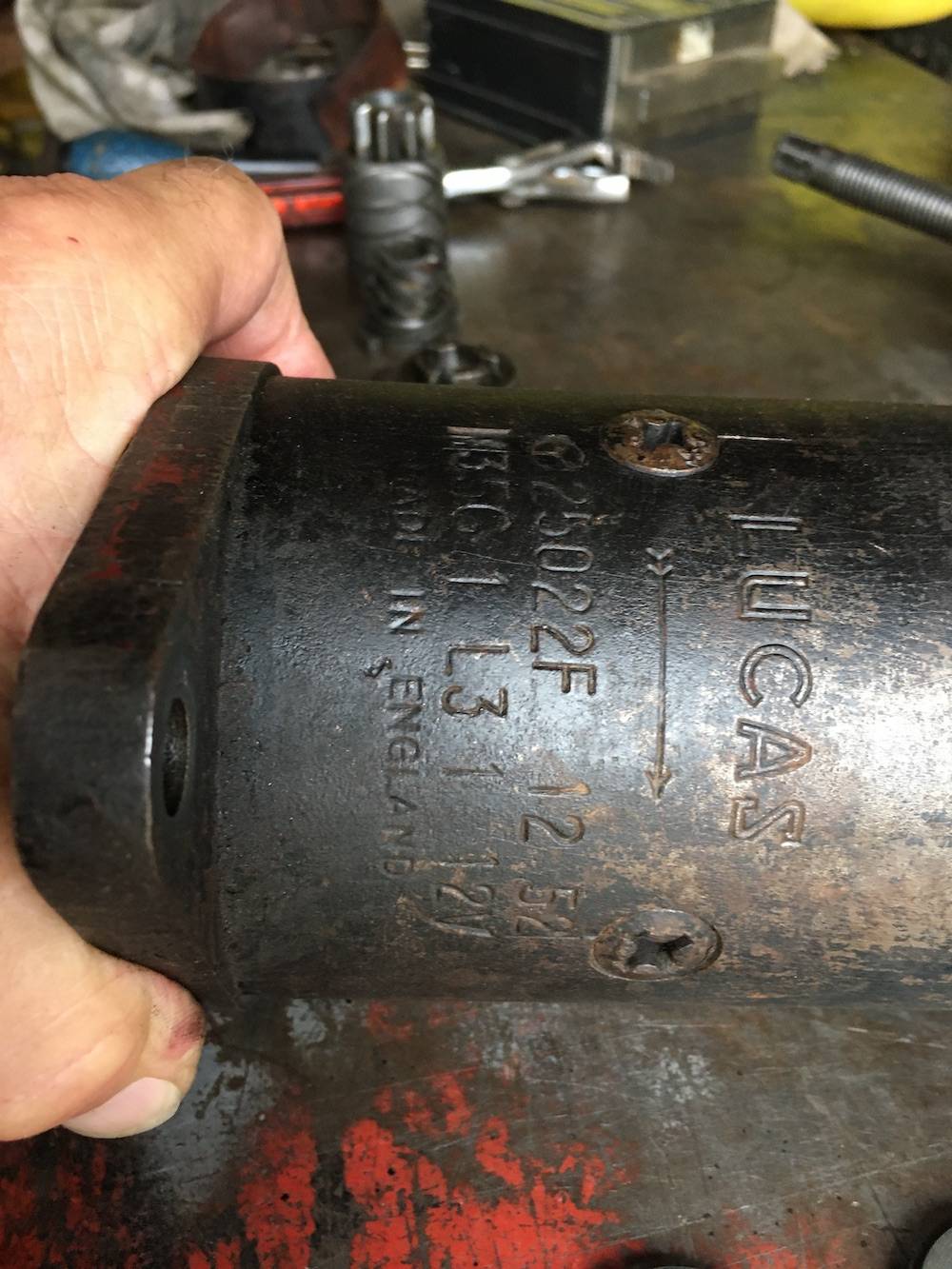

et bien voilà ! c'etait monté n'importe comment dans mon bendix ;
c'est un demarreur Lucas 25022 SB drive eclipse
mes 2 rondelles sur ma photo etaient au fond du bendix , cote pignon ; et ça fonctionnait !
peut-etre que le "location nut" en "G" est une de ces 2 rondelles ?
et comme le reste correspond , il semblerait qu'il y ait une rondelle en trop ?

- Messages : 5063
- année : 1955
Re: piece demarreur
Ah, voilà pourquoi !
J'ai trouvé ceci https://rimmerbros.com/Item--i-GRID2005 ... MryfjIpVjF
A priori, ton démarreur était plutôt destiné à être installé sur les 6 cylindres.

suite et fin , une fois les pieces mises dans le bon ordre (*), ça fonctionne !
@ Orque , le montage est bien celui de ta 1ere image et c'est bien un demarreur de TD ;
même dessin chez Angloparts ,
bref ça marche , merci à tous !
(*)Grrr les bricolos ...

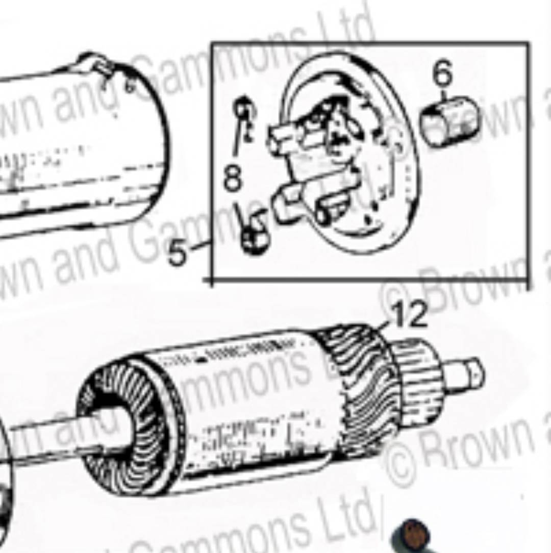

Je recherche pour le démarreur de ma METS de 1953, un ressort de balais.
Pièce numéro 8 sur la photos en PJ

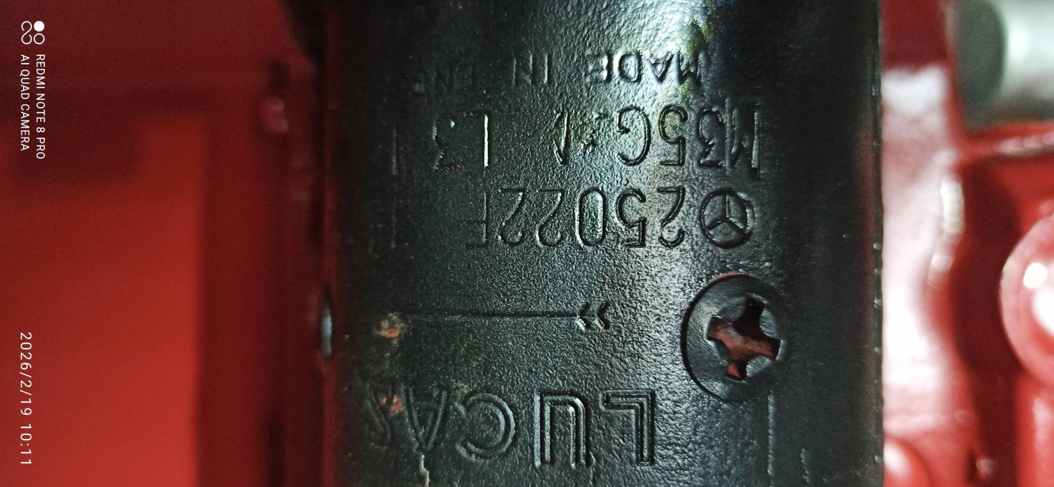

Bonsoir Orque.
Non je n'ai pas encore trouve. J'ai essaye 3 fois de contacter Condensateur_web, ils sont toujours occupé. Sur leur site, la reference du démarreur liée au ressort est différente de la mienne.
Je joints une photo de mon démarreur.
- IMG_20260219_101113.jpg (208.7 Kio) Vu 6814 fois

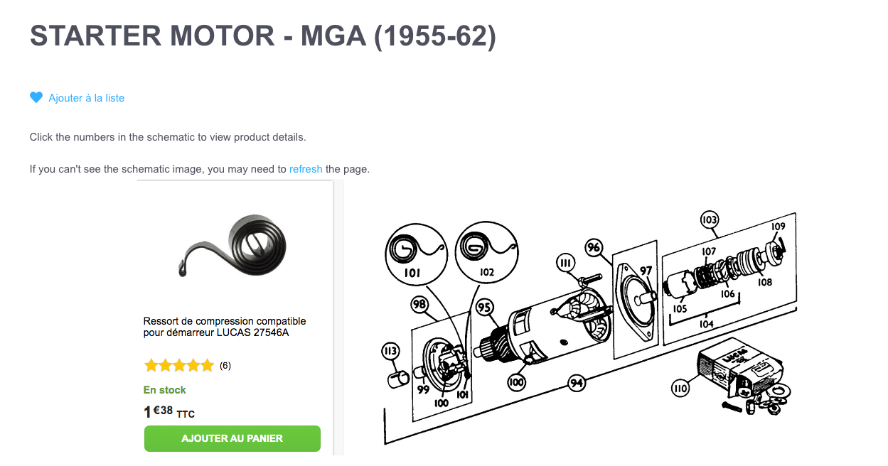

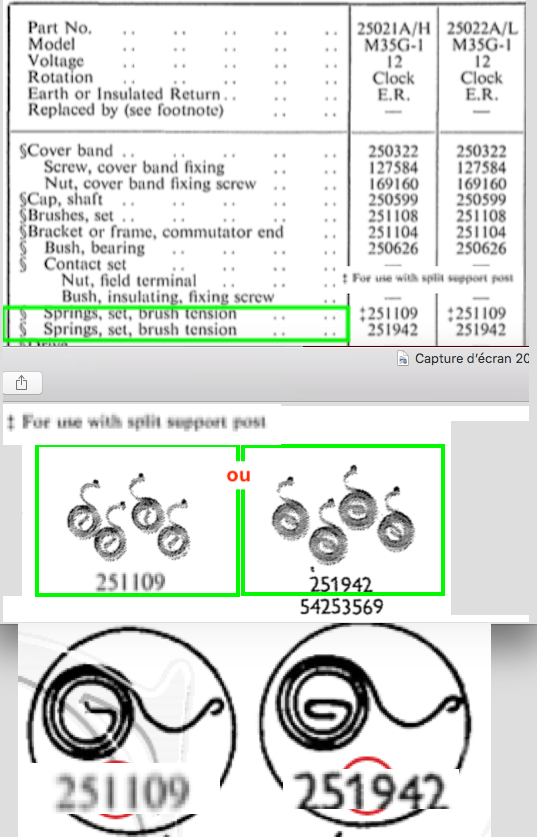

Puisque que tu as un ressort en bon état , je te suggère de comparer ses dimension avec celles du ressort proposé par condensateur-web alias MIKATEC. (pour un M45G uniquement?)
Pour un original; ref Lucas 251109 (support fendu) ou 251942...
https://www.ebay.com/itm/142667263373
https://www.mgbits.com/contents/en-uk/p ... ushes.html
C'est plus cher. Source :
https://mgaguru.com/mgtech/books/pdf/Lu ... motors.pdf

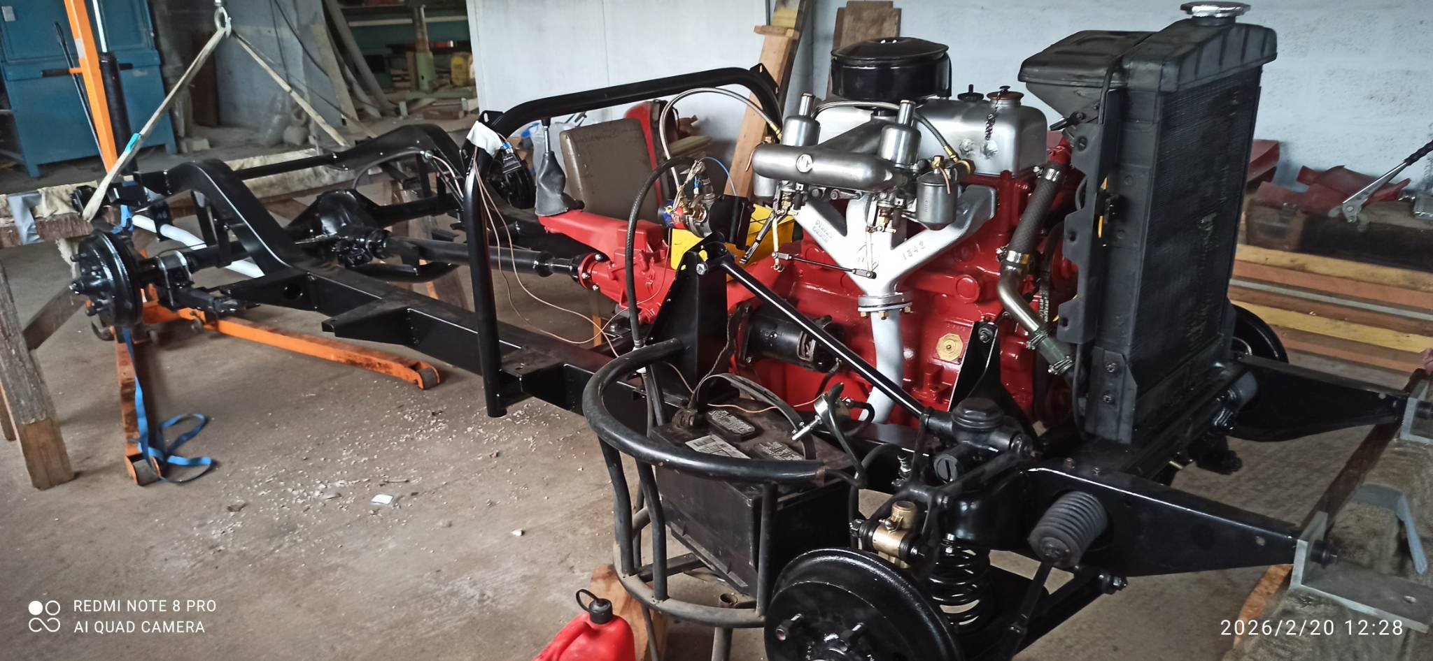

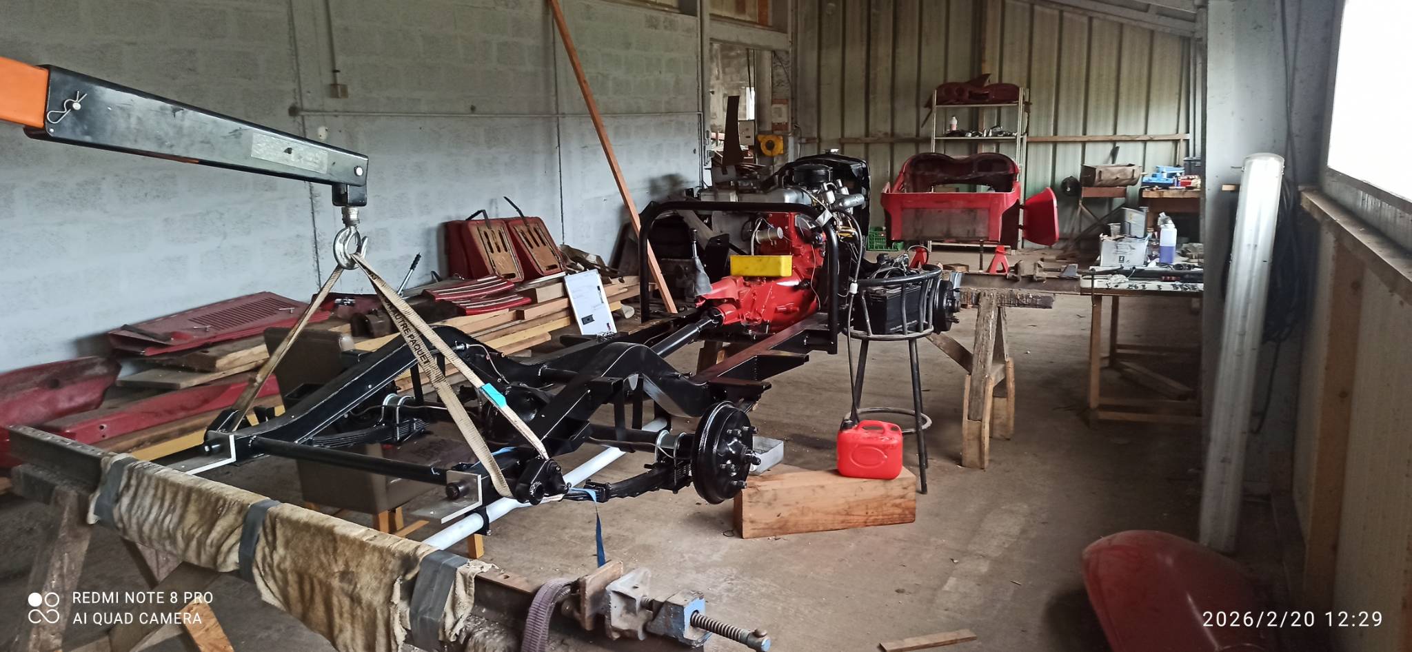

J'ai pu contacter Mikatec, je leur enverrais les côtes du ressort la semaine prochaine.
Objectif du week-end, redémarrer le moteur après retrofit, ajout de joint spi en sortie vilebrequin, etc..

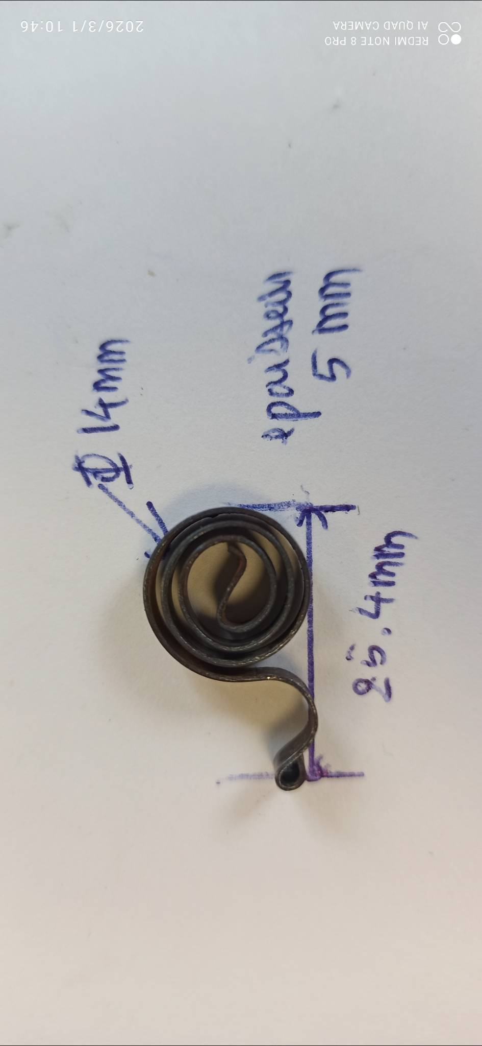

Les côtes du ressort sont les suivantes.
Je fais une demande chez Mikatec

Les ressorts fè chez Mikatec ont une longueur de 29 au lieu de 25,4mm.as à ce jour de ressort de 26,4mm et une épaisseur superieur de 1 mm.
Mon achat avec l'espoir de pouvoir les modifier s'est avéré vain.
Le parcours de divers site proposé ci dessus n'a pas donné de résultat.
Si vous avez d'autres idée pour trouver cette pièce ou un vieux demarreur, je suis preneur.
