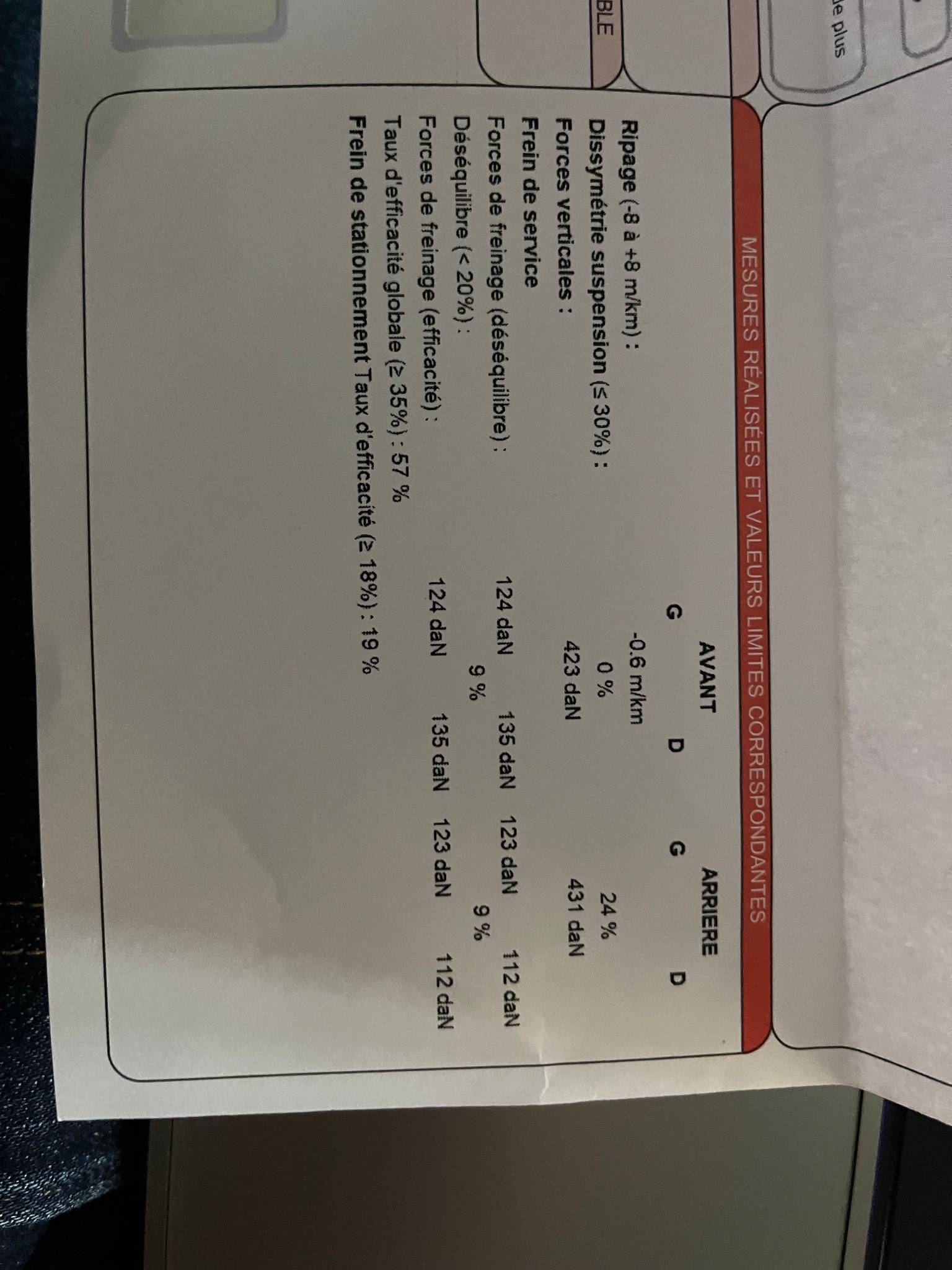

Bonjour suite Contrôle Technique...
dissymétrie suspension arrière 28%, un réglage possible..? :)
Merci d'avance pour vos idées...
Didier
dyssimetrie Mg Tc.jpg (234.02 Kio) Vu 2126 fois

il faut se méfier des termes employés par les «contrôleurs «technique» », la plupart ne comprennent pas le premier mot de ce qu’ils racontent. dissymétrie cela voudrait dire que la suspension à droite et à gauche ne sont pas identiques, mais encore …

Pris sur le net :
La dissymétrie de la suspension correspond à la différence d'efficacité entre les amortisseurs d'un même essieu. L'écart acceptable entre l'amortisseur gauche et celui de droite sur un même essieu doit être au maximum égal à 30%. Au-delà, la suspension du véhicule présente un déséquilibre et une efficacité diminuée.
Donc vérifier en premier vérifier si il y a de l'huile dans les amortisseurs à bras...
Re: dissymétrie suspension mg tc 1948
"La dissymétrie de la suspension correspond à la différence d'efficacité entre les amortisseurs d'un même essieu"
Dans des Luvax comme dans des Armstrong, s'il n'y a pas (assez?) d'huile, ça marche moins bien.

Orque a écrit : 08 oct. 2024, 09:41 C'est suite à un contrôle volontaire ?
Parce que sur un véhicule de cette âge, faire ce genre de contrôle, ça prête à sourire.
Non, contrôle avant la vente…
C’est vrai qu’elle penche un peu…côté conducteur un peu basse
Possible de régler sans tout démonter…?
Possible
sur une mg tc de 1948 il n’y a pas de réglages, de hauteur de caisse. la raison la plus probable de cette situation serait un avachissement des lames de ressort. la solution, raisonnable, c’est de changer les lames de ressort.
dans le langage hermétique du «contrôle technique» la dissymétrie de la suspension concerne l’amortissement. dans le cas des amortisseurs à bras cela peut provenir de l’huile, de l’usure …
