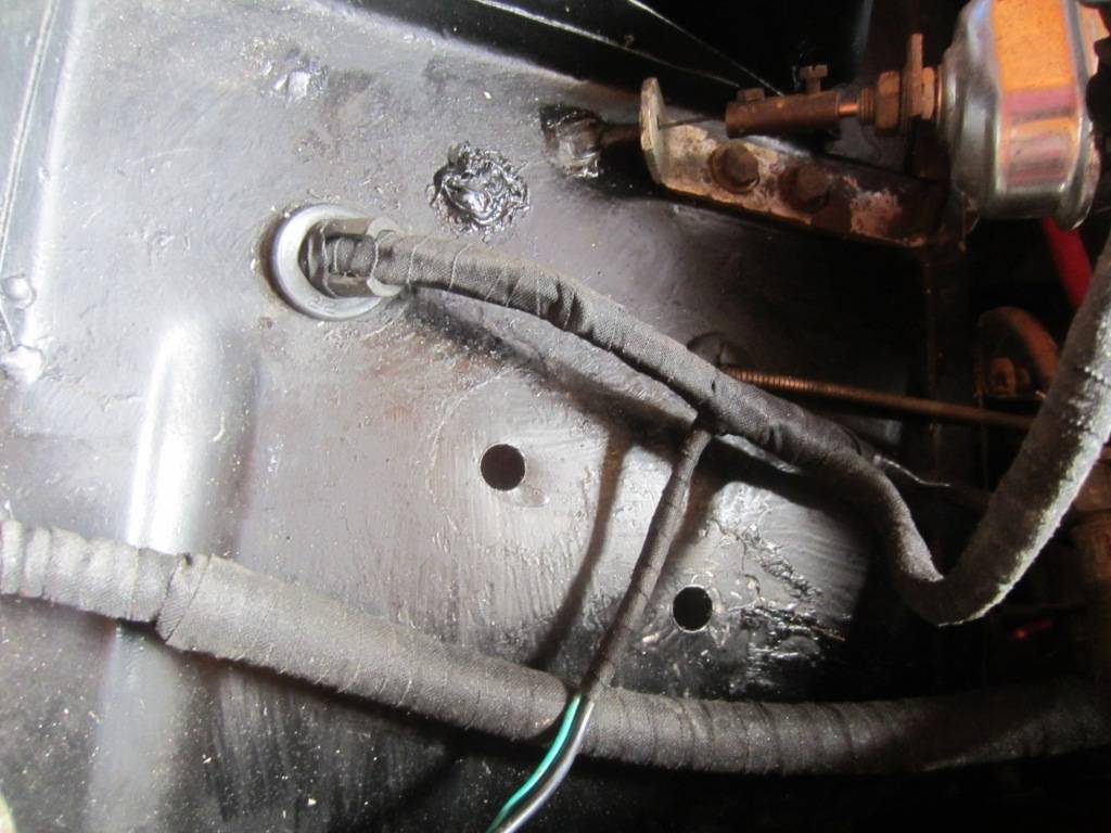

Message par Manara22 »
Nouveau projet et achat d'une MGTF de 54.
Sauf que, ben, elle n'a plus son moteur d'essuie glaces ...
Un câble et c'est tout.
En regardant chez nos revendeurs habituels et français, c'est ou introuvable, ou hors de prix ou en E.St...
Avez-vous une solution, un autre moteur adaptable, un fournisseur ne réclamant pas l'ancien...

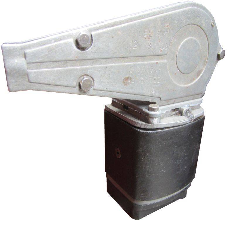

Bonjour Manara,
Voici le moteur d'origine, c'est un Lucas CRT12 Angloparts peut l'avoir. Limora aussi.
Il a une vitesse et c'est suffisant. De toutes les façons, les essuie-glaces n'appuient pas suffisamment sur le pare-brise pour l'essuyer correctement à vitesse rapide. Le mieux est d'appliquer un produit anti-pluie.
Si vous désirez installer un autre moteur, il y a le DR3 qui convient très bien. Si vous voulez une vitesse rapide, il faut juste monter un relais avec une résistance. C'est relativement simple.
Il faut aussi penser qu'il lui faudra lui adapter un support.
Attention avec les autres modèles, les engrenages sont différents pour l'entrainement des essuie-glaces malgré ce qu'il se dit ....

Celui-ci conviendrait ?
Vous en pensez quoi ?
https://www.ebay.co.uk/itm/404699296876 ... SweqplhuV-
Re: moteur d'essuie glaces mgtf
Celui-ci
neuf, ancien stock, il conviendrait sûrement …
Messages : 5063
Compter dans les 200€ minimum et si personne renchérie.
Mais oui, il est correct à priori.
J'ai demandé au vendeur, il n'est pas sur pour la TF, mais il ressemble beaucoup à vos descriptions.
Et il a au moins 2 plots de fixations, il en faut 3 je crois?
A 20 € / pièce chez Limora, c'est toujours ça de gagné !
Je vais attendre avant d'enchérir..
Messages : 5063
Non, il y a bien que deux points de fixation.
Et oui, c'est bien le modèle d'origine pour la TF entre autres car Lucas équipé plusieurs constructeurs.

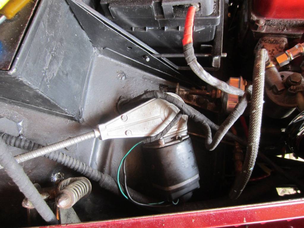

Bonjour à tous !
Retour après réception du moteur.
Après dégrippage du câble d'entrainement, il fonctionne et entraine les balais, même si il me semblait aller dans le même sens, là, c'est chacun pour soi !
Comme je n'ai pas les boutons noirs de commande, ils fonctionnent en continu, et comme c'est le cas, je vais rajouter un inter " vintage " et les commander ainsi, dans un 1 er temps.
