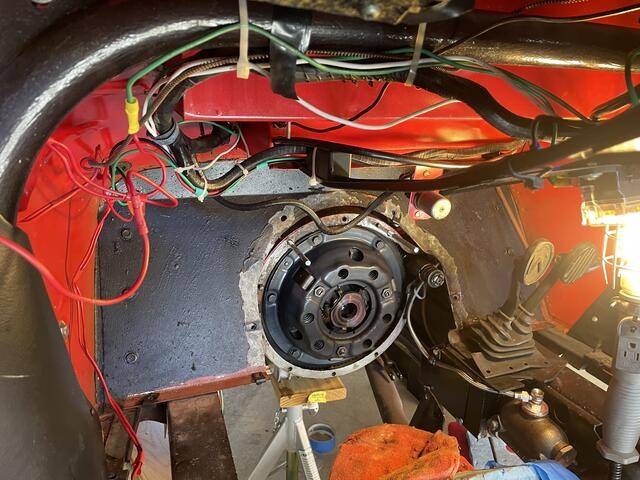

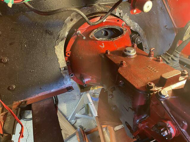

Messages : 5063
Re: Première vitesse qui saute!
Ah non, impossible, il y a la traverse !
Par dessus, c'est relativement facile.
Sièges, planchers, capot sur la BV et les cornières droite et gauche.

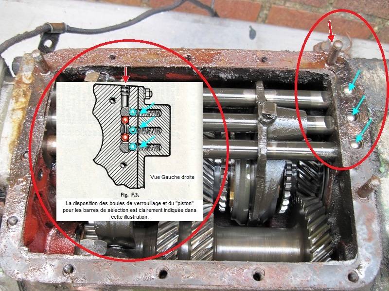

Mais avant de la sortir, faudrait vérifier si les billes des sélecteurs sont bien à leurs places, elles sont sous la trappe de visite.
retirer la boite I.jpeg (54.58 Kio) Vu 3702 fois
retirer la boite II.jpeg (62.58 Kio) Vu 3702 fois
Billes des sélecteurs I.jpg (102.07 Kio) Vu 3702 fois

Chouette! Donc si demain mon taf me laisse tranquille j'aurais démonté les fauteuils etc, et j'aurais déjà fait le point sur les billes super les photos, merci!!! C'est super simple pour moi ainsi. Mon mecano m'a parlé aussi des fourchettes... Du coup si il manque une bille, c'est qu'elle a filé dans la boite... Pas la peine que je fasse des plans sur la cométe, d'abord démonter, ouvrir. Je verrais bien. je prendrais une photo... Merci à tous les gars!
dans la boîte
le couvercle fermé les billes ne peuvent pas s’échapper dans le carter de boîte, ce qui peut se passer c’est une usure du creux dans lequel vient se loger la bille pour verrouiller la tige support de la fourchette. mais comme c’est la même bille qui verrouille le rapport de seconde …
