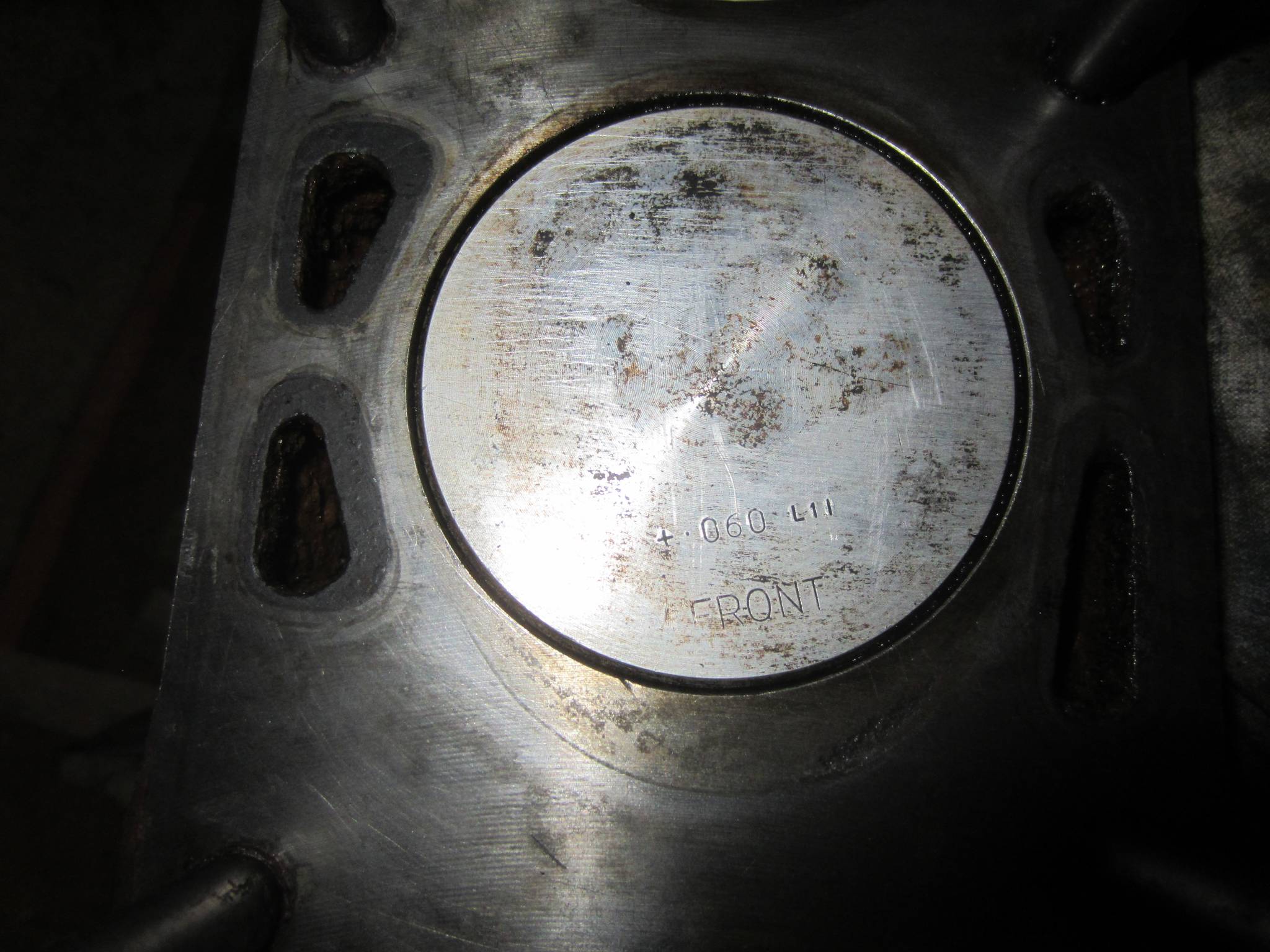

Mon moteur est alésé a 69 mm .Quels segments prendre .

c'est ça ?

Oui Thierry ça ressemble à ça. Où as tu trouvé?

Mais c'est tout à fait possible à 0.69 Reste à trouver les segments, mais ou ? Ce doit être possible.

Ce qui m'interpelle c'est la cote d'alésage du bloc a 69 mm. Pour une td je trouve en deuxième cote de réparation 67,5 mm .
je trouve que 69mm fait beaucoup pour un moteur de td .

Alors, au-dessus de la cote 0.60 normalement, il faut rajouter des chemises malgré que quelques fois, le bloc permette d'aléser. C'est peut-être le cas sur le votre.

pour les pistons tu as une cote inscrite à l'avant droite sur le dessus du bloc ;
d'apres le manuel en A13 (touché) la cote maxi "oversize"serait de 67.564 !

le moteur est sans doutes équipé de liner, 1350 cc. pour les segments il faut chercher, et encore chercher …

Je présume que la cote de 69 mm est le diamètre extérieur de ces liner .Ils se montent donc dans un bloc
alésé a 69 mm. Donc des pistons , et segments en 69mm se trouvent . Mais chez qui .

soixante neuf millimètre c'est le diamètre intérieur des liners, si les pistons mesurent soixante neuf millimètres le diamètre intérieur des liners doit être un peu plus important...
le bloc est réalésé au diamètre extérieur des liners, avec le risque de traverser dans les passages d'eau...
si vous changez les segments il faudra faire pierrer les cylindres sinon les segments ne se roderont jamais.
