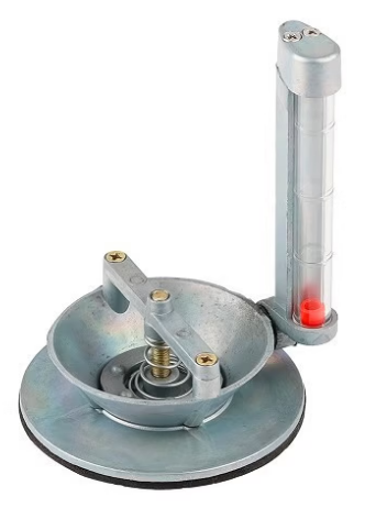

Est-ce que quelqu'un utilise cet appareil ?
Synchronisateur de dépression.png (116.19 Kio) Vu 2570 fois
J'ai voulu l'utiliser :
soit la bille rouge se plaque tout en haut sur le carbu I
soit il me fait caler le moteur lorsque je l'applique sur le carbu II
Et j'ai beau toucher au vis de ralenti.
Je ne comprends pas ce truc qui me paraissais si simple ?
Merci pour votre aide.

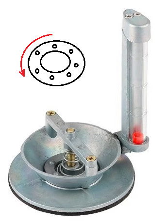

Je viens de trouver par hasard qu'il faut tourner la rondelle avec les picots à l'intérieur.
La rondelle était serrée au max !!!

Re: Synchroniseur de dépression pour carburateur
Sur le mien... (Model 1A / Foreign Pat. Pend. Made in Taïwan) l'axe de réglage dépasse largement et est muni de l'empreinte qui va bien ...
Vous avez une façon de le régler ?
J'imagine que c'est plus en rapport de l'aspiration.
Je m'en suis servi et c'est vrai qu'au début l'ouverture n'est pas évidente à régler, mais ça marche bien. Étalonner la bille vers le milieu sur le premier carbu et rechercher la même position sur le second avec le réglage de la vis d'ouverture du papillon.
