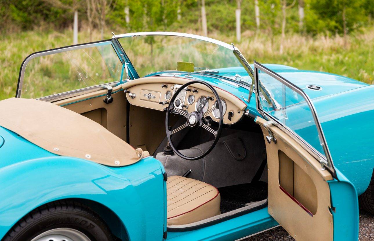

Je ne saurais répondre sur une TD, mais sur ma A, le couvre tonneau est fixé sur la carrosserie derrière les sièges (et pas dessus).

Et comment se fixe un couvre tonneau long sur l'arrière d'une A ?
Messages : 5063
Re: couvre tonneau

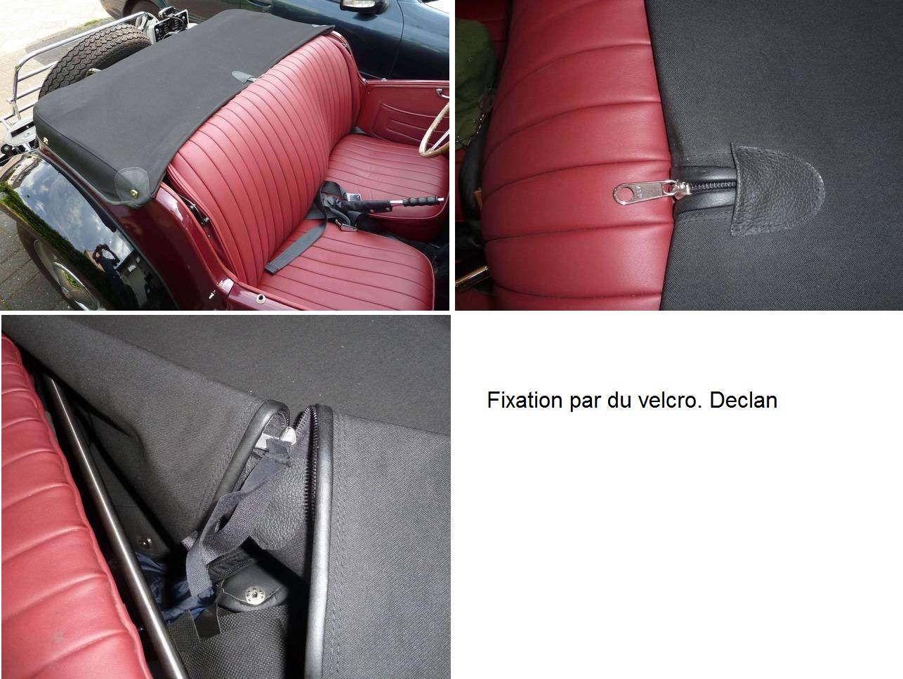

Francky, il y a des crochets à l'arrière. Tu peux l'apercevoir sur cette photo

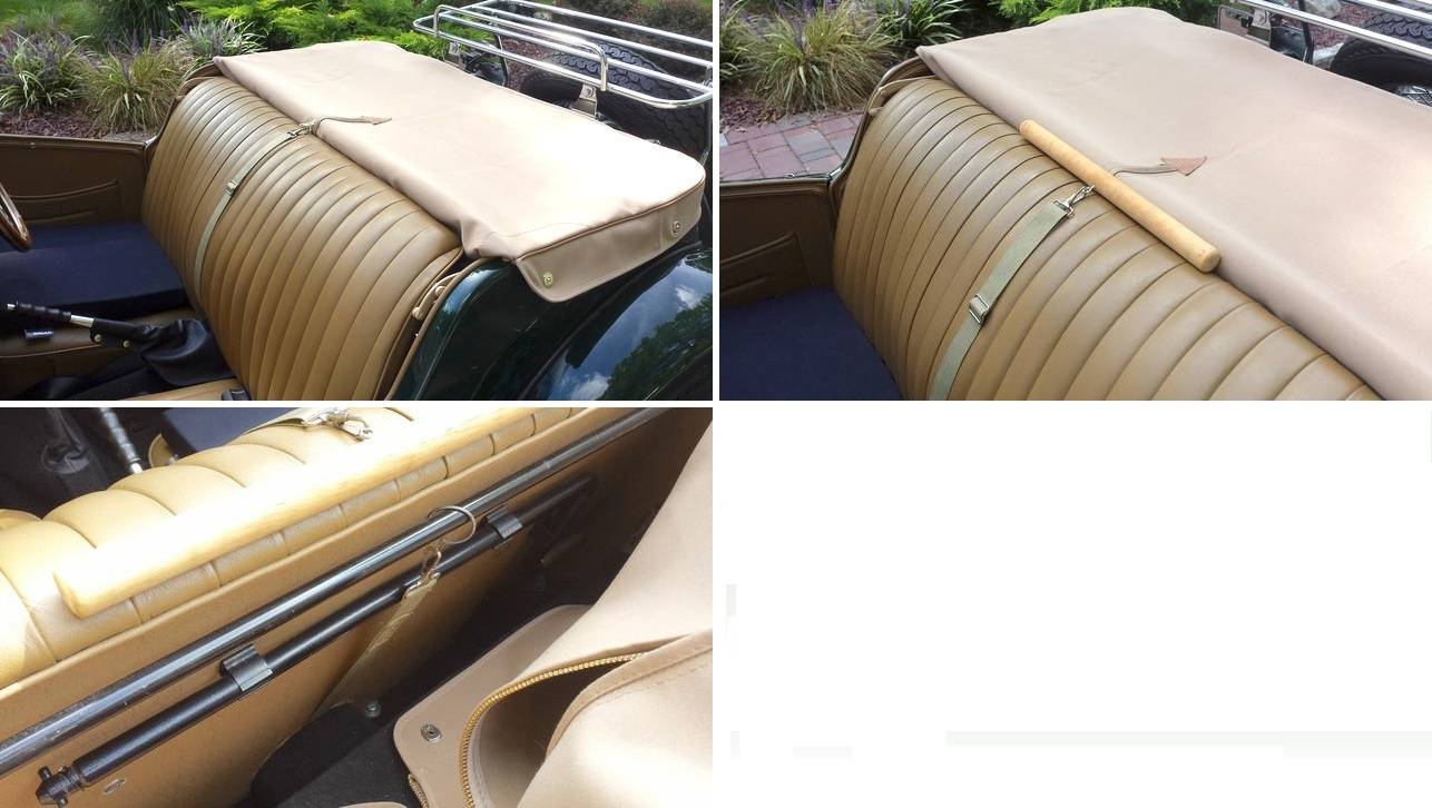

Voici deux photos
Fixation couvre-tonneau II.jpg (142.86 Kio) Vu 1826 fois
Fixer le demi couvre-tonneau II.jpg (99.85 Kio) Vu 1826 fois

De quelle façon se fixe t-il sur les crochets de la capote ?
Je l'ai reçu de chez Datch, (qualité moyenne...) et il semble y avoir deux barrettes métalliques dans l'ourlet. Faut il découper cet ourlet au droit des crochets ?

Re: couvre tonneau
Oui il faut découper le tissu pour libérer les barrettes qui s'insèrent dans les 2 supports
