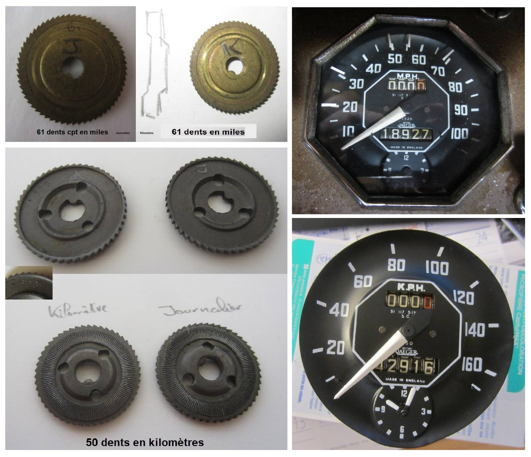

J'ai réussi a transformer mon compteur de vitesse de td , de mille , en kmh .Suffit de re magnétiser la partie mobile dans le compteur de vitesse .A 80 kmh gps mon compteur m'affiche 80 mph .
Le totalisateur reste bien sur en mille .
Bernard.
Engrenages + Cadrans en Miles et Kms.JPG (275.15 Kio) Vu 2030 fois
Dans ce cas, pourquoi ne pas avoir changé le cadran.

J'ai tenu a conserver le cadran d'origine .Ou se procurer les dents pour un affichage des distances en km .La course du rochet qui entraine les roue dentees est tres faible .
Est elle suffisante pour entrainer des roues en km.

J'ai changé sur ma TD le cadran "MPH" pour un marqué "KPM"... mais les totalisateurs restent en miles... bon, là je laisse en l'état.

A propos des dents de compteur en kmh , tu les trouve ou ? Et le compteur en kmh sur la puoto , il est adaptable sur une td .

Non, je n'ai pas d'horloge mais je sais ou tu peux t'en procurer une moderne parfaitement identique.
Pour la roue crantée, c'est tout autre chose, mais possible.
Non, le compteur de TF et TD ne sont pas identique.

Je sais ou trouver un horloger capable de fabriquer des dents . tu es certain qu'en mettant des roues de 50 dents l'affichage passerait en kmh .
Si c'est le cas , je le contacte pour un devis . Voir si plusieurs mgtistes sont intéresses .

Oui, c'est la bonne roue crantée pour le compteur de la TF.
Voir si c'est le même principe sur la TD ?
Je pense néanmoins quand l'observant, c'est effectivement le même compteur sauf qu'il y a la remise à zéro sur le coté au lieu d'être à l'arrière sur celui de la TF (je n'ai pas de compteur de TD sous la main).

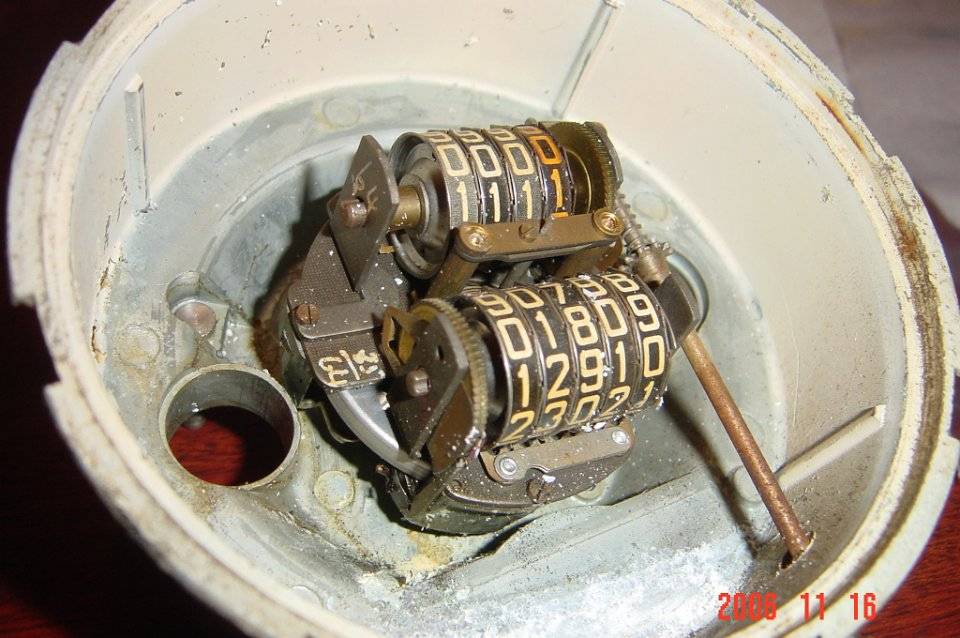

06-11-12 Speedometer Number Spindle Closeup before.JPG (90.17 Kio) Vu 1942 fois
S'il vous prends l'idée de l'ouvrir, attention, il y a des précautions à prendre avant de foncer tête baissée.
