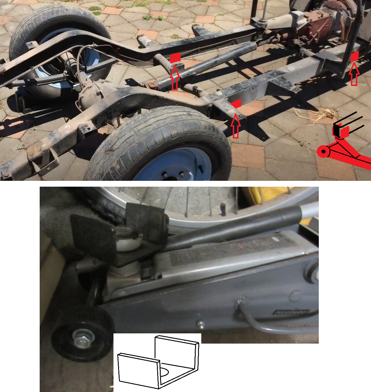

Après avoir étudier plusieurs formules, j'ai 4 vrais chandelles bien solide et très stable.
J'ai aussi rajouté un fer en U sur le cric dessous le patin.
Lors de l'utilisation, je n'ai pas trop apprécié son ripage .... avec le U, c'est le cric qui se déplace légèrement.
L'ensemble est hyper stable, aucun risque.

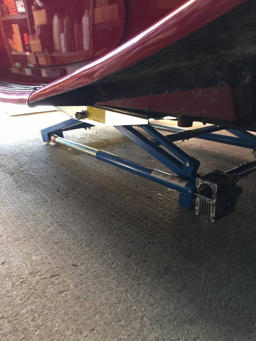

je vous le confirme , le pont minilift de Toolatelier passe bien sous une MG TD de 1953 ;
je l'ai réduit au mini sans les rallonges et les sabots tombent pile sous le chassis ;
il passe par l'avant de l'auto pas par l'arrière donc je l'ai positionné au sol et j'avance dessus
avec l'auto sous l'oeil aiguisé et bienveillant de mon épouse ;

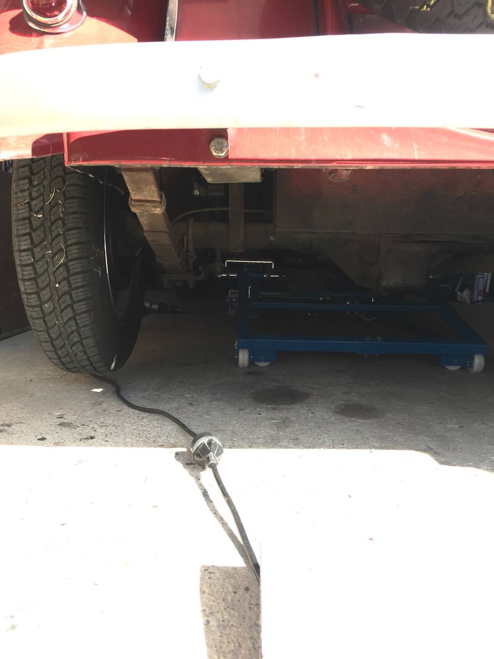

S'il est pratique lorsqu'on dispose de suffisamment d'espace pour circuler autour de la voiture, l'absence de possibilités de le déplacer lorsque la voiture est levée est une gêne.
J'ai trouvé chez Mecatechnic deux paires de chariots à roulettes qui permettent de pallier à cet inconvénient :
Le Minilift permet de lever la voiture à bonne hauteur pour placer les ou retirer quatre chariots.
En faisant attention, mon garage n'est pas large, je peux aisément déplacer ma C puis la ranger le long du mur pour rentrer la F.
