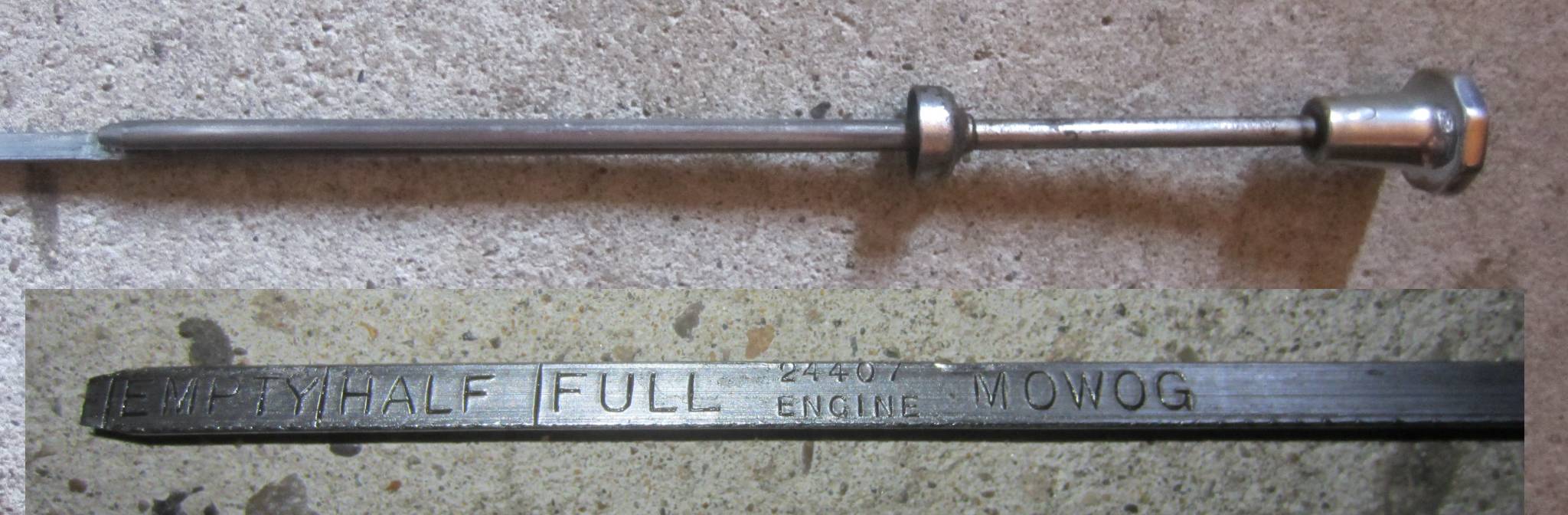

abindgton,
Vérifie le numéro sur ta jauge.
Voici une photo
Jauge à huile.JPG (171.53 Kio) Vu 3216 fois
Re: Niveau d'huile moteur trop élevé
Et l'état du joint en liège dans la coupelle de retenue ?
La longueur utile ( de l'extrémité au joint ) de la jauge ne doit pas excéder 31 cm.
abingdon, est-ce que ton moteur à son numéro inférieur 14948 ?
Avant, il fallait 5.1 litres d'huile
Après, c'est 5.96 litres
Manuel page A.6
