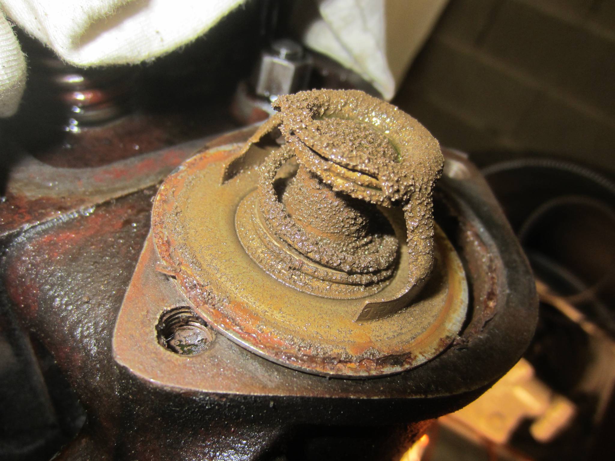

Re: Température moteur faible
Voici une photo du mien !
Il y avait une mélasse ragoutante !
Incroyable, j'ai toujours eu une eau de refroidissement claire comme de l'eau de roche (pourtant vidange du circuit et liquide de refroidissement).
Ce qui expliquerais l'échauffement du moteur lors des fortes température et en conséquence le vapor-lock, ce que je n'ai jamais eu les précédentes années !
