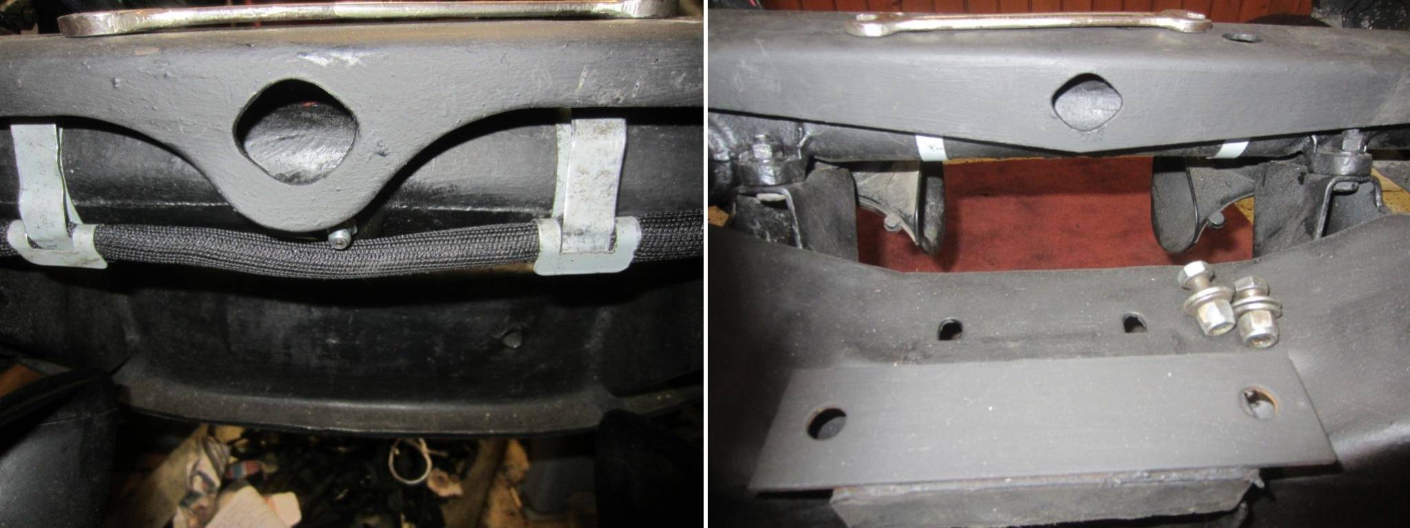

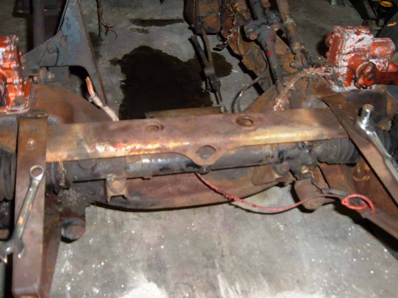

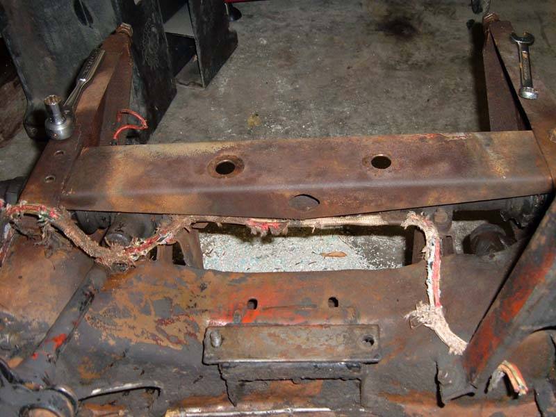

Jmau, non, la traverse n'a pas la même forme avant et arrière.
Voici sur ma TF
Et sur une TD
Re: Position traverse support radiateur
Orque a écrit : 10 avr. 2023, 18:16 Jmau, non, la traverse n'a pas la même forme avant et arrière.
Voici sur ma TF
Et sur une TD
Je n'ai pas parlé de la forme...
Orque a écrit : 10 avr. 2023, 10:48 Il y a le trou pour la manivelle qui vous indique que c'est l'avant de la voiture.
et je confirme, comme le montre tes photos et les miennes : il y a aussi un trou derrière.
Et donc le trou (lequel?) pour la manivelle n'indique RIEN.
Messages : 5063
JMAU a écrit : 10 avr. 2023, 18:53
Et bien c'est évident avec les photos, il est facile de distinguer l'avant (front) et l'arrière (Rear)
et celles-ci indiquent bien le positionnement de la traverse, question de Bernard47
